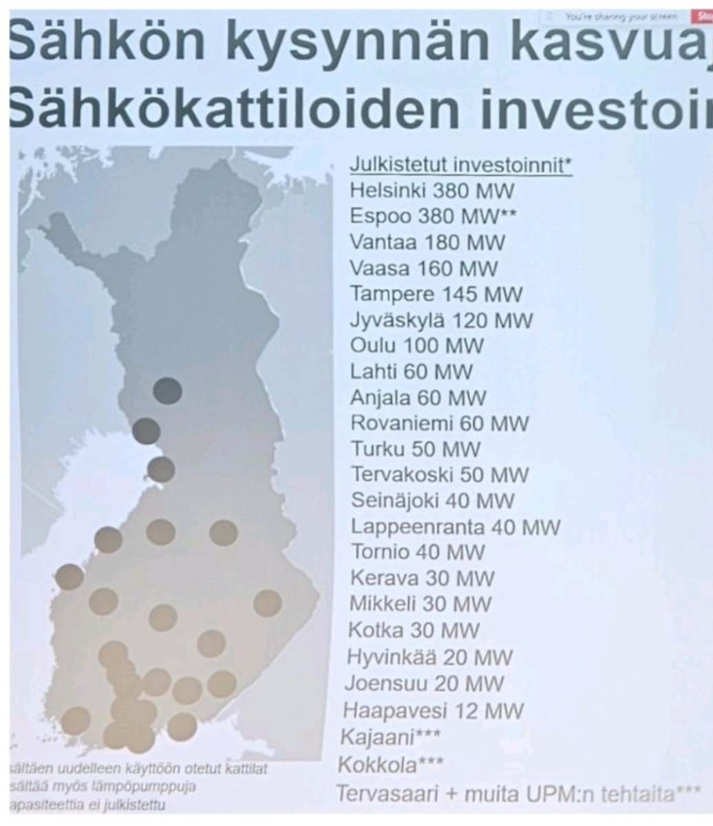

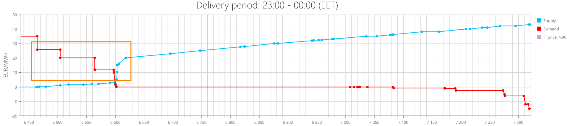

Kirkkunummen Kolabackeniin datakeskuksen hukka- ja ilmalämpöpumppulaitoksen yhteyteen Fortum on rakentamassa kahta sähkökattilaa (en saanut tehoa selville, mutta epäilisin, että yhteisteho on 100MW ?), ilmoitettu valmistusmisajankohtana on v. 2025. Paikalle on tulossa myös 800MWh:n kaukolämpöakku (vastaava kuin Suomenojalla Espoossa), https://www.fortum.fi/media/2023/09...t-microsoftin-kirkkonummen-datakeskusalueella, https://www.kirkkonummensanomat.fi/neo/?app=NeoDirect&com=6/159/71918/7f8c83650e.Nyt kun sähkökattila projekteja alkaa olemaan jo 1500 MW huudeilla niin tuo taitaa kyllä alkaa estämään sitä että kovin herkästi pörssisähkön hinta ei valahda nollille. Siitä alemmaksi taisi blokata jo tuulivoimatuottajat omilla toimillaan.
Näytä liitetiedosto 96695

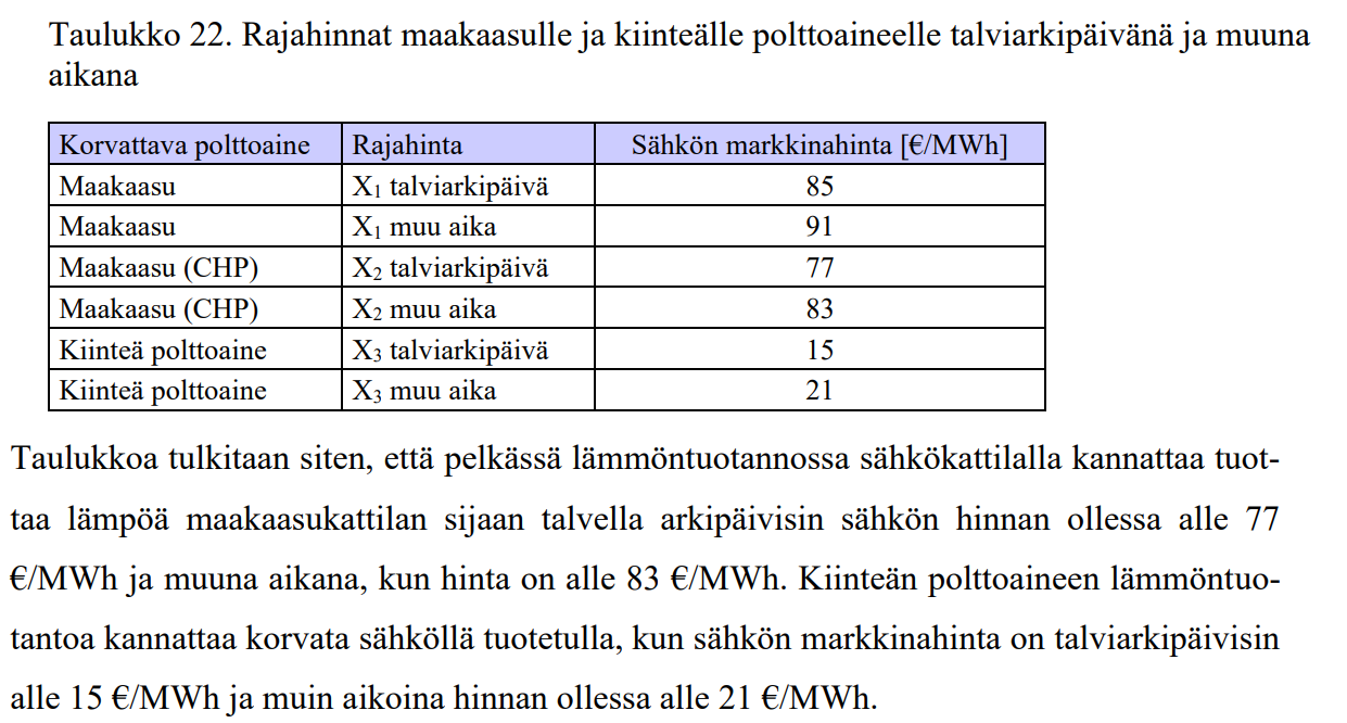

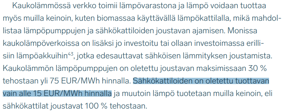

Fingridin järjestelmävisio 2023-läpyskässä on mainittu että rajahinta olisi 15e/MWh.

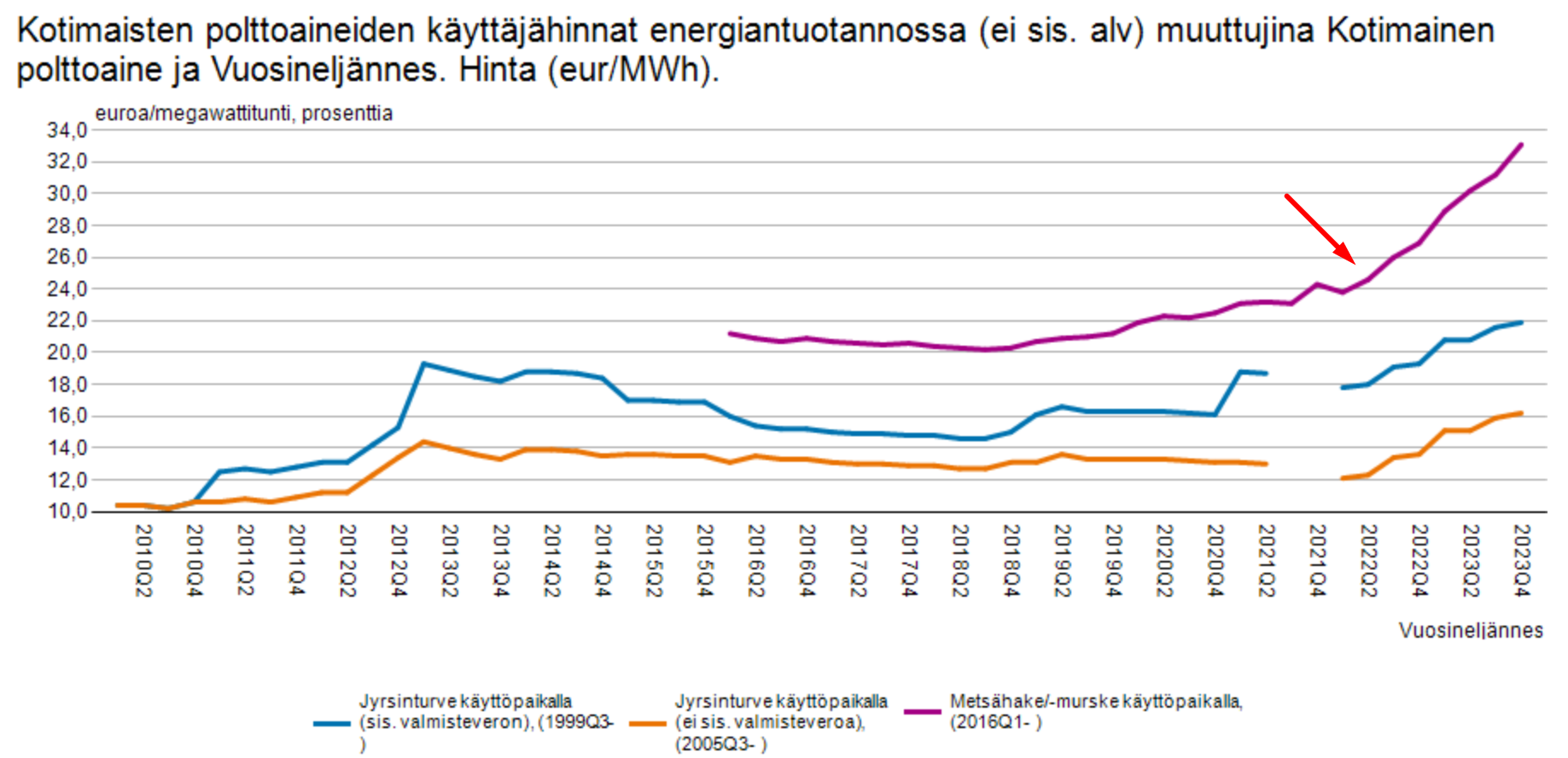

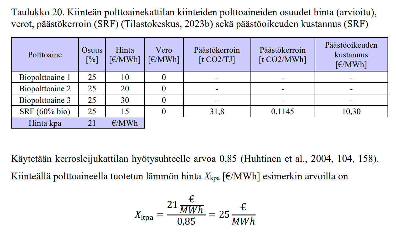

En heittäisi vielä kirvestä kaivoon. Sähköstä menee nyt ainakin Fingridin siirtomaksut ja kai siitä verokin menee teollisuuden mukaan. Vastalahjana voi saada niitä säätokorvauksia Fingridiltä. Kattilalaitoksen käyttökuluissa tuo polttoaine jyllää. Kun polttoaineita korvataan uusituvalla sähköllä, ne rajalliset biopolttoaineet riittävät pidemmälle. Hintahan nousi kun idän tuonti meni umpeen ja kulutuskin on ollut noususuunnassa. Metsäpohjaisen biomassan saatavuutta Suomesta ei nykyisestään mahda voida lisätä.Näin pikaisesti näyttäisi kyllä omaan silmään että kaukolämpöyhtiöt ja muu teollisuus lipastaa pian halvan sähkön.![]()
Eikai tässä kirvestä olla mihinkään heittämässä. Kunhan tuumailen että miltä tulevaisuun mahdollisesti näyttää. Omasta mielestä < 3 snt/kWh hinnat tulevat vähenemään. Ellei sitten isossa kuvassa homma muutu. Kyllähän nuo Euroopan uusituvien tuotannot näyttävät heijastavan tänne asti. Ihan mielenkiinnolla odotan että paljonko negatiivisia tuntihintoja kertyy tänävuonna, enemmän vai vähemmän kuin vuosi takaperin. Toisaalta kynnys negatiiviselle on melko suuri ja sen näkee myös tuosta tarjonta käppyrästä.En heittäisi vielä kirvestä kaivoon. Sähköstä menee nyt ainakin Fingridin siirtomaksut ja kai siitä verokin menee teollisuuden mukaan. Vastalahjana voi saada niitä säätokorvauksia Fingridiltä. Kattilalaitoksen käyttökuluissa tuo polttoaine jyllää. Kun polttoaineita korvataan uusituvalla sähköllä, ne rajalliset biopolttoaineet riittävät pidemmälle. Hintahan nousi kun idän tuonti meni umpeen ja kulutuskin on ollut noususuunnassa. Metsäpohjaisen biomassan saatavuutta Suomesta ei nykyisestään mahda voida lisätä.
Mutta ne alle 3 s/kWh sähköt osaa mennä näihin ja jo tätäkin korkeammalla hinnalla se sähkön tekeminen polttolaitoksissa varmaan pyritään lopettamaan. Ennemmän kuin negatiivisten hintojen autuutta odottaisin stabiilimpaa hintaa, kun tulee merkittävästi kulutusta, joka putoaa pois heti, kun hinta yrittää nousta.

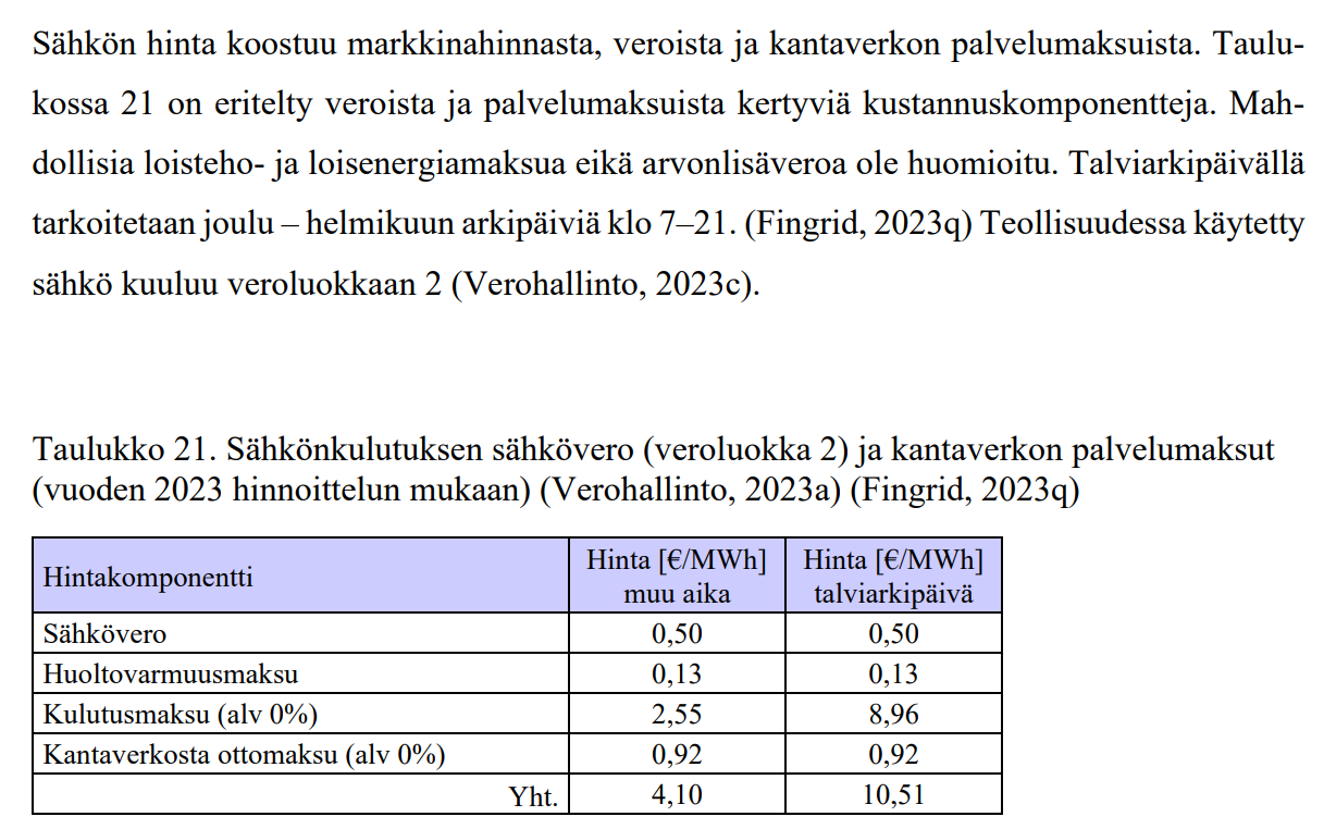

Jos ostaa 50MW liittymän niin voi olla että ei tarvi katsoa siirtohntaa nettisivuilta.Sitä olen aina näissä pohtinut, että mahtaako sähköyhtiö maksaa sähkökattilan käyttämästä sähköstä lainkaan ns. siirtomaksuja.![]()
Eipä vaan noita jälkimmäisiä ole yleensä tarjolla yli 5MW:n tehoille, kun keskijänniteverkkojen huipputehot on mitoitettu varsin vaatimattomiksi siihen nähden, mitä kaukolämpösähkökattilat tyypillisesti nappaavat. Jossakin maaseututaajaman alueella tai teollisuuden höyrynkehityksessä keskijännitetehot saattavat riittääkin.20 kV liittymät "maltillisempia", 334E/kk < 1MW, 2000E/kk >1MW![]()

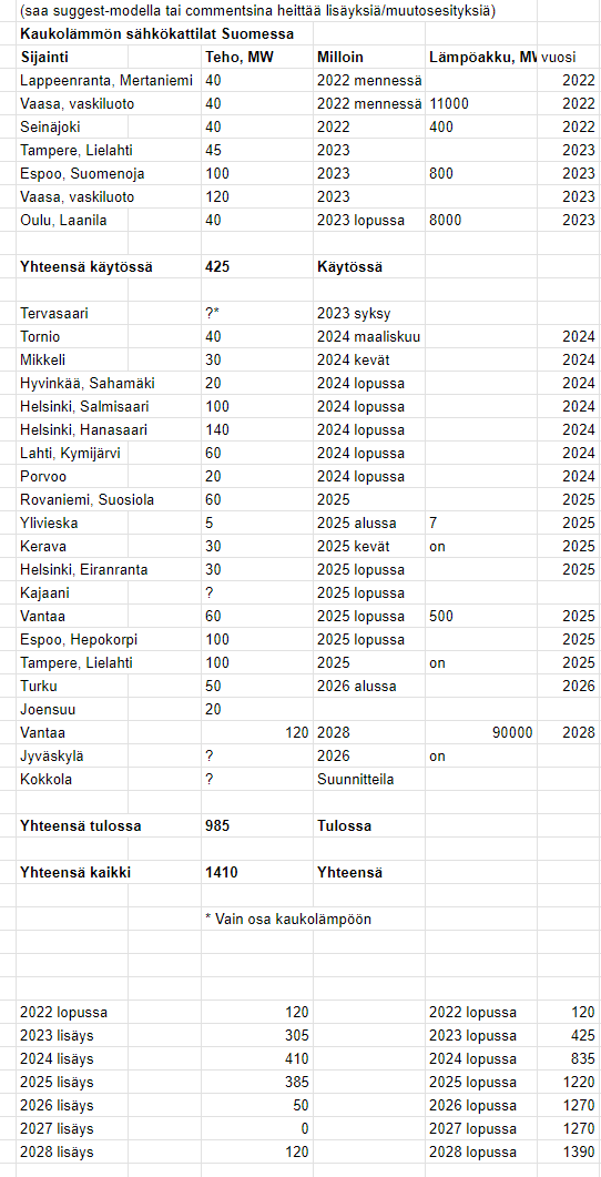

Erinomaista. Kyllä sähkön kulutusta hyvinä tuotantotunteina pitää nostaa, koska ei uusiutuvien investoinnit pysy muuten käynnissä.Toteutettuja sähkökattiloita taitaa olla noin 500 MW nyt ja suunnitelmia jo lähemmäksi 2 TW kuin 1,5 TW.

Onhan se kun muut on pannassa ja tuonti idästä loppui. Biopolttoaineita tulee oma määränsä sivutuotteina sekä tehtailta että hakkuista, sen jälkeen on lähdettävä metsään varta vasten keräämään lisää. Tulee kalliimmaksi ja tuhkattavaksi joutuu helposti muutakin teollisuudelle käypää puuta.Biopolttoaineen saatavuus on ehkä kallistunut/heikentynyt.
Tähän mennessä kaukolämmöllä on ollut lähinnä verohaitta, mutta teollisten lämpöpumppujen ja sähkökattiloiden verosta on tosiaan myönnetty huomattava helpotus.Kuitenkin yhdellä alueella on vain yhdet putket. Jokatapauksessa tässä kaukolämmön tuottamisessa sähköllä on merkittävänä kannustimena veroetu eli kun energia tulee lämpimänä vetenä, siihen kohdistuu oleellisesti pienempi sähkövero.
