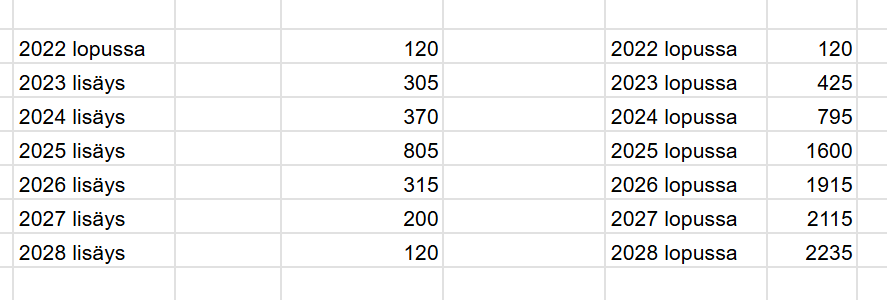

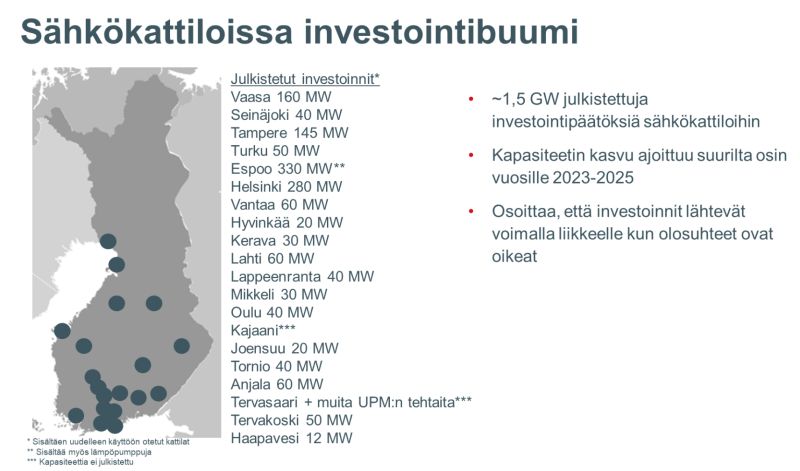

Ville Seppälän listassa kattiloita jo yli 2200 MW. Aikas paljon.

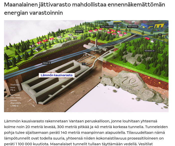

Vantaalle tulee, miljoonan m3 'spolileri'. Skaalautuisikohan kuuman hiekan lämpöakku helposti isoiksi, esim vanhan sorakuopan rinteen juurelle putkihäkkyrän peittäisi kauhakuormaajalla vain soraa tuuppien ylhäältä..
Liian vähän tätä tekniikkaa kehitetään. No sentään yksi kotimainen toimija kehittelee näitä hiekka-akkuja.

Tuota tarkoitin Vantaan (maanalaisella) 'spoilerilla':
