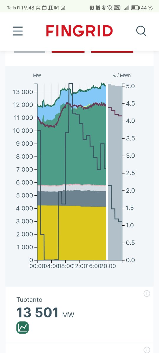

Keli on läpi suomen plussan puolella ja kulutus huitelee 12Gw, paljonkohan ne porisemassa olevat sähköpannut lie ottaa tästä?
Eikös ne ole sitä varten hankittu että aina posotetaan kun on ilmaista tai halpaa sähköä toki kattilaa ei kannata yli keittää (= ylikeittäjän huomautus hellan suunnasta ). Niitä harmittaa, joilla ei ole varastointi kapasiteettia kun kaukolämmön kulutuskin on pientä. Kaukolämpöverkkoon voi tuupata 3 - 10 MWh lämpöä nostamalla menoveden lämpötilaa.

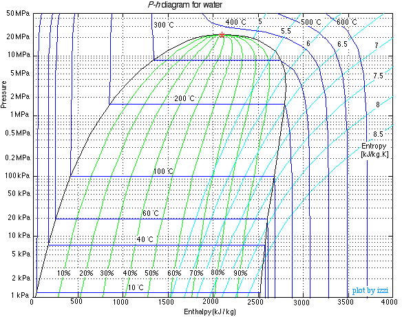

Turbiinin kautta työtä tehden ylikriittinen höyrykin kyllä tiivistyy, mutta jos vain päästetään isentrooppisesti kuristusventtiilistä, en olisi varma, tiivistyykö lopulta. Painehan tekee työtä purkautuessaan ja tässä työn muuttuu höyryn tulistukseksi. Pitäisi katsoa vesihöyryn tilakaavioita.
Onkos tästä apua? Sikäli kuin oikein tätä tulkitsen eli laskeutumalla mustalta käyrältä pystysuoraan alas päin vakio entalpiassa (jolloin paine putoaa ja entropia kasvaa), noilta vihreiltä käyriltä näkee, mitä tavara kuristusventiilin jälkeen on. Kriittisen pisteen vasemmalla puolella tavallaan tulistuneen veden flässäys ja oikealla puolella kylläisen höyryn paineen pudotus kuristuksessa. Aloitettaessa yli suunnilleen 5 MPa tiivistyy (ainakin aluksi) vettä ja alle sen höyry jää tulistuneeksi. Kriittinen piste -> 100 kPa tulisi noin 30% vettä.
Siniset entalpia käyrät joita on tarjolla lähinnä tuolla tulistusalueella taas kuvaavat mitä laajentuminen ideaalisesti toimivassa turbiinissa olisi (vakio S:ssä), joskaan mikään turbiini ei aivan täysin ideaalisti toimi mutta itse asiassa toimivat melko lähellä sitä.

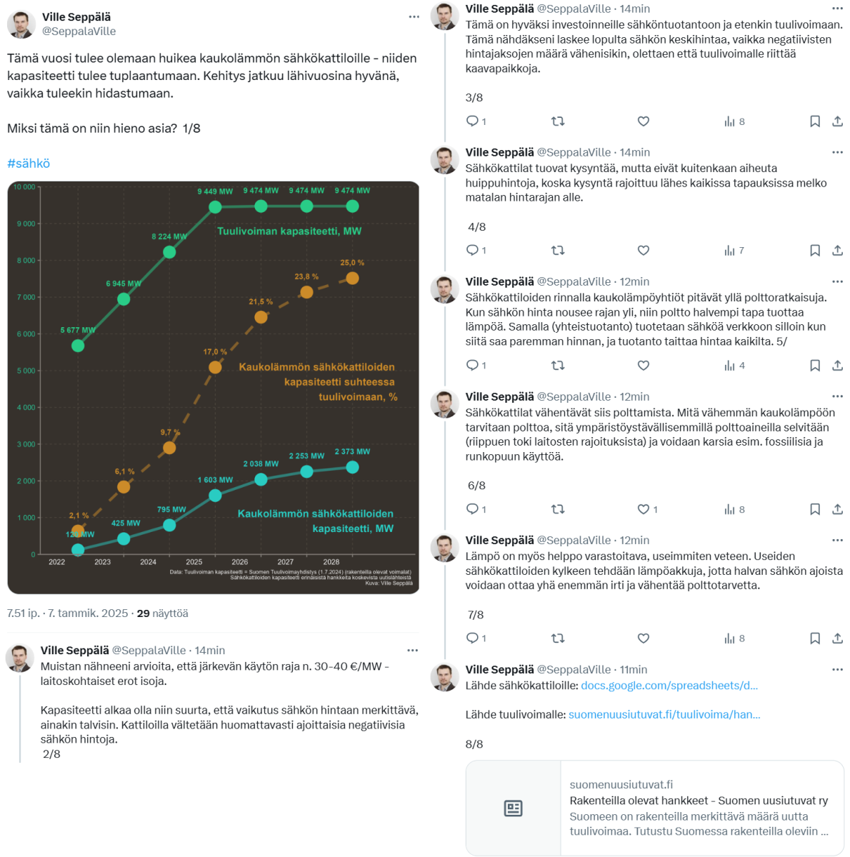

SItten täytyy tehdä vielä lisää kattiloita ja tuulivoimaa. Nuo nykyiset on tehty kuluttamaan suunnilleen valmistumisajakohdan ylimääräisen tuulituotannon ja korvaamaan sillä muutoin polttamalla tehtävää lämpöä (myös viemällä yhteistuotantovoimaloiden sähköntuotanto ja ehkä korvaamaan niiden lämmöntuotankin).
On vähän vaikea päättää että mitä mieltä näiden kattiloiden vaikutuksista olisi. Ihan alkuun pidin koko sähkökattila-ajatusta hullun hommana ja myöhemmin päädyin ajattelemaan @kotte tavoin.
Nyt kun tätä taas tarkemmin miettii niin tässä ajatusmallissa taitaa tulla reunaehdot täyteen hyvinkin pian eikä tämä oikein pitkälle ruoki myllyjen määrän lisääntymistä kun tämä ei pienennä sitä isointa ongelmaa eli hinnan kausivaihtelua ja nollahintoja. Jo nyt ollaan siinä tilanteessa että kohta puoli vuotta tuotantoa on pääsääntöisesti niin paljon ettei edes nykyistä tuulivoimaa saada menemään mihinkään järkevällä hinnalla ja hinnat menee jopa pakkaselle. Sähkökattiloilla saadaan kulutusta mutta eteen tulee se ettei kaukolämmön tehon tarve kesällä ole edes 2Gw mikä ei nyt hirveää lisätuulivoimaa vaadi. Lisäksi on hyvä huomata että koko tehoa ei varmastikaan tulla ikinä kattamaan sähköllä kun se vaatisi omat kattilat maan jokaiseen kaukolämpöverkkoon.
Kesällä suomen sähkön kulutus pyörii 8Gw kahta puolen. Pohjatuotantoa tulee ydinvoimasta reilu 4Gw, teollisuuden yhteistuotannosta 1Gw ja vettäkin pitää laskea koneiden läpi 1Gw edestä. Näistä tulee 6Gw eli valtaosa kulutuksesta eikä tässä ole mukana vielä edes aurinkotuotantoa jota tulee paisteisina päivinä tunteja 1Gw teholla. Noihin sähkökattiloihin sitä lisätuulisähköä saadaan toki määränsä menemään mutta kun ei se älytön ole niin mitä tehdä lopulle? Siirtoyhteydet menee äkkiä tukkoon ja lisälinja pohjoisruotsiin tuskin tässä auttaa hintatasoa pitämään paremmin plussan puolella kun hinta siellä on jo lähtöjään tyypillisesti meitä halvempi.
Kyllä tässä taitaa äkkiä tulla eteen lisätuulivoimaa kanssa että hinnat menisivät nollaan ja miinukselle entistä pidemmiksi ajoiksi ja myllyjen lapoja jouduttaisiin tämän tästä ajamaan vaaka-asentoon. Tämä taas ei oikein ruoki investointihalukkuutta kun ei tule tuottojakaan kun myllyt seisoo... Muna kana... Kana muna
Jos lämpöä varastoitaisiin, maksimiteho voisi kumminkin olla paljon suurempi, eli huipputuotantoa leikattaisiin ja varastoitaisiin käytettäväksi, kun ei tuule ja jopa talvella kovilla pakkasilla. Aivan helposti kulutusta saisi haarukkaan 10...20GW, jos tosiaankin lämpöä varastoitaisiin. Esimerkiksi vuonna 2022 kaukolämpöä kulutettiin Suomessa 34TWh (sähkö vastaavasti vajaat 82TWh), joten aika pitkälle säätökykyä olisi, jos kaukolämmön käyttö perustuisi lämmön varastointiin. Onhan esitetty arvioita, että lämmön varastoiminen maksaa n. 1/100 sähkön varastoimisen kustannuksista. Ilmaista tuo ei tietenkään silti ole, kaikkea muuta, mutta tarvittessa toteutettavissa.

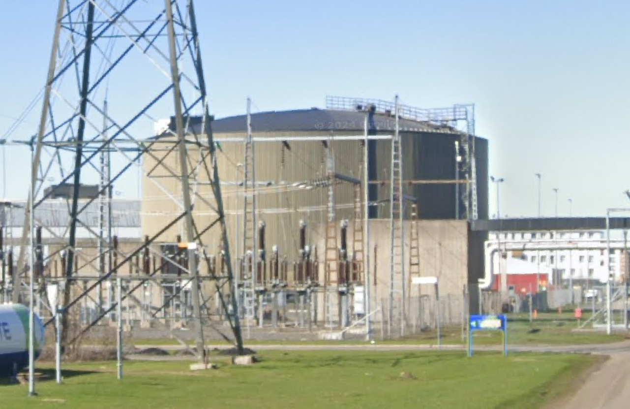

Tuleeko useammassa tommosessa ”pienihalkaisijaisessa” säiliössä enemmän lämpövuotoa kuin yhdessä laajemmassa?
Oulussa on useamman kymmenen vuotta ollut tämmöinen (190 000 m³, alunperin siis kaukolämpölaitosta varten. Sähkökattila taitaa lämmittää luolaa eikä tuota akkua)
Edit: Luolan luona on 40MW kattila ja tuon akun lähelle tulossa 60MW.

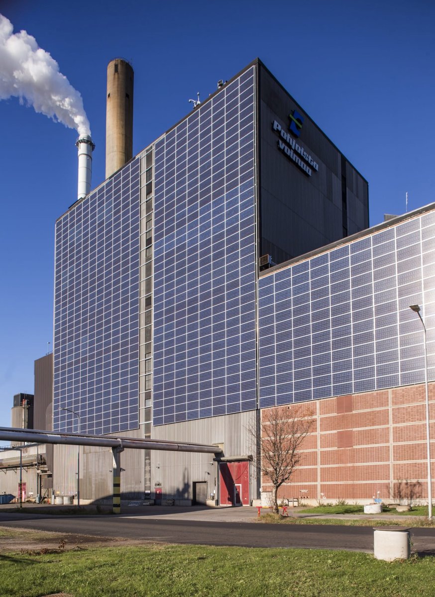

Voimalan seinä peitetty paneeleilla

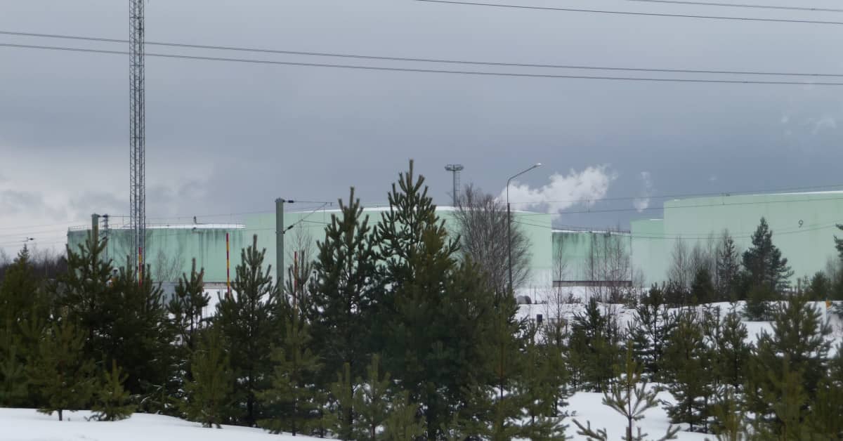

Ohessa muuten kuva Espoon Nuijalaan rakennettavasta pytystä, joka on yhtä korkea, mutta paksumpi (koska tilavuus on sama kuin Tampereen kahdella pytyllä yhteensä). Kirkkonummelle on rakenteilla vastaava, mutta hiukan pitemmällä (molemmat lienevät jo lopullisessa korkeudessaan, mutta eristeet ja ulkokuori vielä puuttuvat. Suomenojalla on ollut vastaava useamman vuoden ajan. Kuva näkyy, mutta itse juttu on maksumuurin takana, https://www.lansivayla.fi/paikalliset/8393325.
Käsittäkseni tuo tilavuus koskee luolaa eikä kuvassa näkyvää pyttyä? Jopa Vantaan rakenteilla olevan luolankin tilavuus on "vain" luokkaa miljoona kuutiometriä https://www.vantaanenergia.fi/tietoa-meista/hankkeet/varanto/ja Helenin luolan hiukan tuota Oulun luolaksi otaksumaani suurempi.
