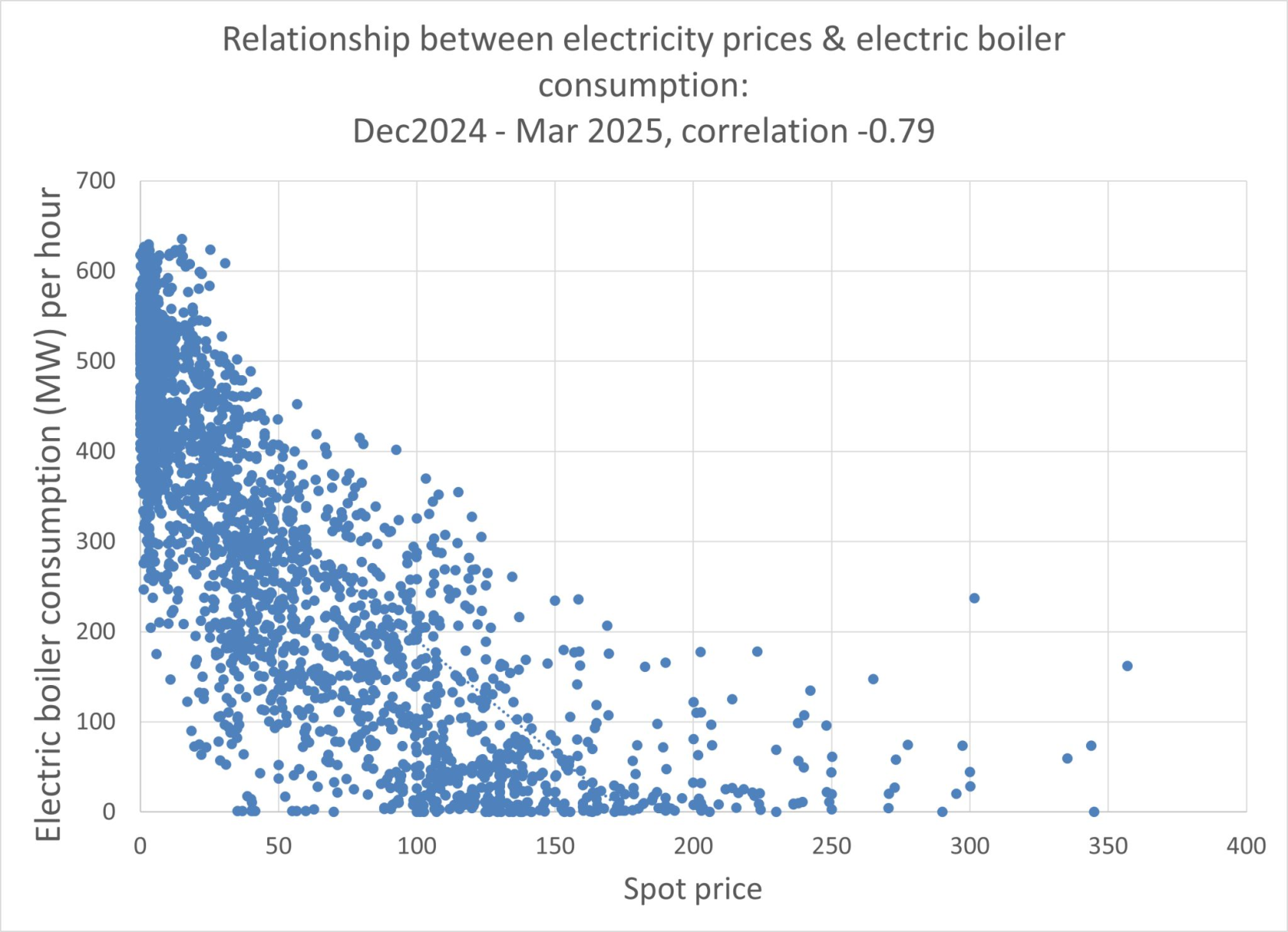

Ja tämä nostaa niitä alimpia hintoja reippaasti enemmän kuin tuon 5-6€/MWh, koska ei niitä patoja ajeta kun energia maksaa sen 100€/MWh.Sähkökattiloita lienee tulossa 2028 mennessa 1500 - 2000 MW.
Tässä on arvioitu niiden vaikutusta sähkön hintaan. 3-4 €/MW keskimääräiseen pörssisähkön hintaan ja tuuliwoimakin saa hiukan paremmin massia.
The precise impact of electric boilers on the electricity price and capture prices of wind and solar power depends on the additional electricity demand of electric boilers compared to additional wind and solar farm production. Considering only the installation of electric boilers during 2025-2028, this will have an expected positive impact of +3-4 € / MWh on the average electricity price and +5-6 € / MWh on the wind capture price according to our model. The estimates were calculated using two different approaches, one based on Nord Pool bidding curve data from 2024, the other using a multiple regression method on Nord Pool supply, demand and price data from 2024.
Electric boilers are currently being installed at a rapid pace, particularly as part of district heating systems, offering a cost-efficient way to utilize electricity during low-price hours. The… | Etha Oy
Electric boilers are currently being installed at a rapid pace, particularly as part of district heating systems, offering a cost-efficient way to utilize electricity during low-price hours. The impact of this trend on electricity prices is of interest to the renewable energy sector, as the use...www.linkedin.com

n.100€/MWh jälkeen näyttää olevan aika jyrkkä pudotus sähkökattiloiden käytön kanssa. Eli 10snt/kWh asti kattilat nostavat energian hintaa ja se 0.5-0.6snt/kWh keskihinnan nousu (veroton hinta) tulee just tuolta alueelta.Kun toisesta polttoaineesta saattaa seurata käynnistys ja pysäytysmaksuja, saattaa tietty olla että kalliimmallakin sähköllä ajellaan piikkien yli. Lisäksi vaikka sähkö olisi kalliimpaa, reservimarkkinoilta voi saada tuottoja. Tietty tässä jää myös verokarhu nuolemaan näppejään eikä veroakaan kerry maksettavaksi samalla tavalla kuin aikaisemmin.

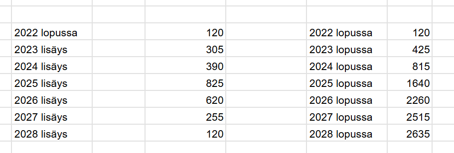

Eikös sähkökattilat toimi hyvin alassäädössä, mutta ylössäädössä ei mitenkään, josta yleensä suurimmat korvaukset syntyvät?Itseasiassa tuolla Ville Sepälän ylläpitämässä listassa sähköpatoja on jo yli 2600 MW. Tämän vuoden aikana niiden määrä tuplaantuu 800 -> 1600 MW. Ihme elleivät nuo kuihduta myös reservimarkkinoita.
