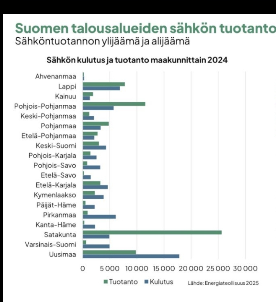

Joskus täälläkin esitetty ajatus että Suomen Lappi pitäisi erottaa omaksi hinta-aluekseen halvemman hinnan takia. Perusteluna että tuotanto kulutusta suurempaa.
Oikeasti Satakunta olisi se halpa alue. Lappi ei mikään poikkeuksellisen iso viejä.
Ohessa faktaa.

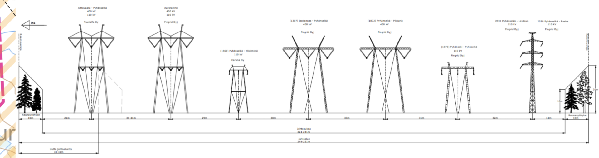

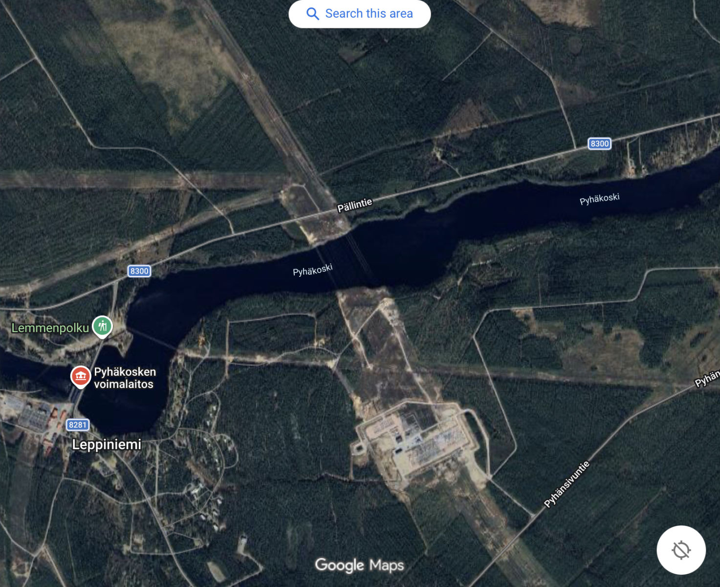

Uutta sähkölinjaa pukkaa kun näytti olevan tolppia ilmestynyt.
Ilmeisesti tämä https://www.fingrid.fi/kantaverkko/rakentaminen/hankkeet/petajaskoski-nuojuankangas/
Edit: tämä yksityinen sähkölinja käyttää osin samaa ”aukkoa”.
Pyhänselän päässä alkaa olla jo piuha poikineen
