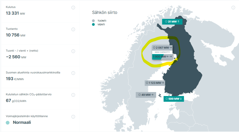

Ruotsissa samaan suuntaan, Aftonbladet kirjoittaa että uusi siirtoyhteys nostaa hintoja pohjoisessa:
Voihan se ollakin, kuitenkin siirtyy huomattava määrä sähköä Suomen kautta Ruotsiin kun heidän siirtoyhteys etelään on riittämätön
Ruottalaaset myy sähköä yli max-kapasiteetin.... no tottakai, kun hinta on sopiva.
Johto varmaan kestäisi jopa 2300MW (jos kerran Aurora on 800MW ja sitä ennen kapasiteettia oli 1500MW), mutta verkko ei anna Ruotsin puolella (tai ehkä Suomenkaan puolella?) niin paljon, millä johtoja voisi kuormittaa. Kovilla pakkasilla johtoihin voisi jopa ängetä hiukan enemmänkin, kun vastus pienenee ja jäähdytys paranee ja kestäväthän nuo hetken huomattavaa ylikuormitustakin.
Nyt kun pakkanen supistaisi piuhoja ja pari tolppaa kaatuisi, niin siinäpä soppa useaksi päiväksi. Pitäisi olla priorisointijärjestelmä, että talojen lämmitys prio1 ja saunottelut ja sähköautolla ajot prioÖ

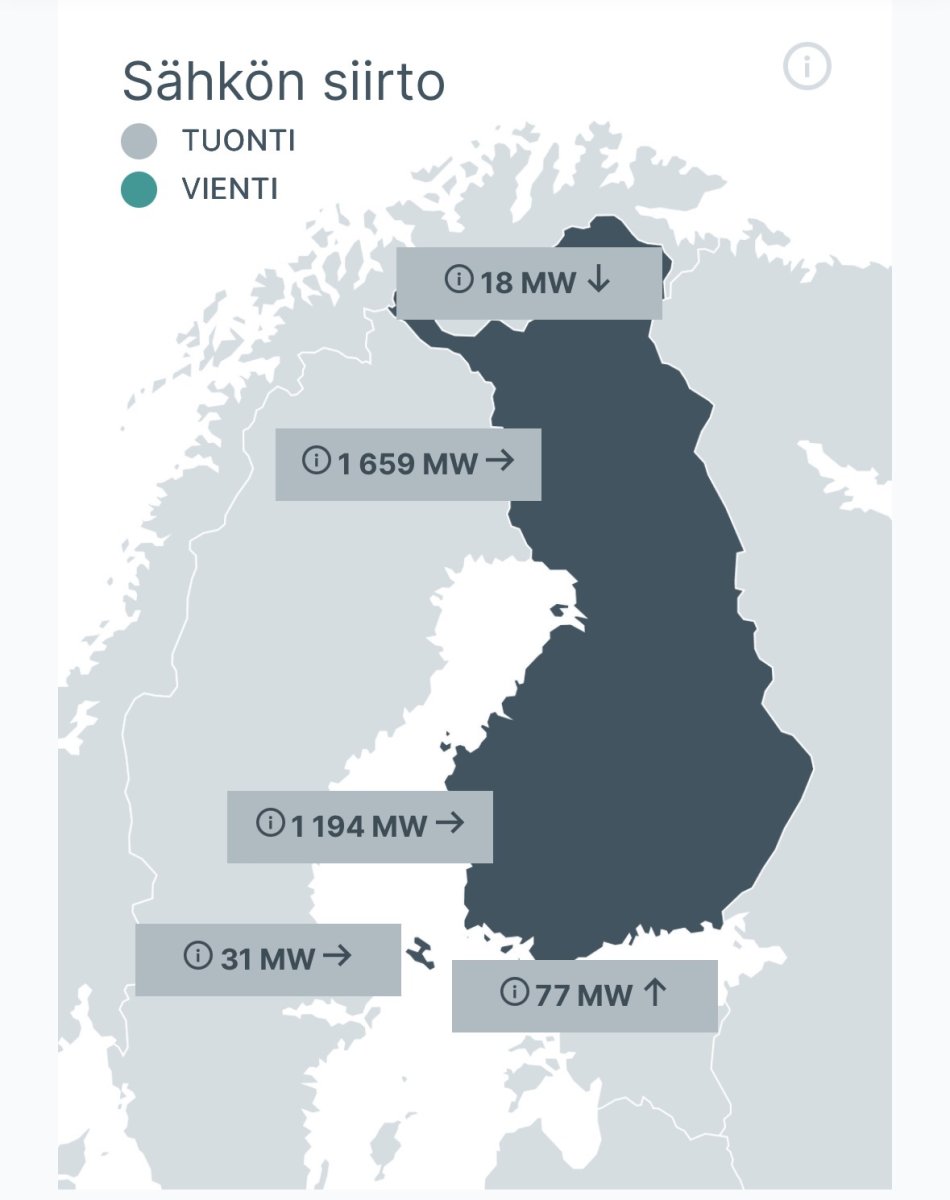

Tuonti on nyt 3184 MW ja Ruotsin suunnasta tulee liki maksimit koko ajan. Virosta olisi siirron puolesta varaa tuoda 900 MW lisää mutta onko heillä antaa? Kulutus on nyt 14240 MW paljonko meillä on vielä reservissä tuotantoa? Tämähän ei ole vielä huippukulutuslukema. Nyt meillä on tilanne missä tuulivoima on nollilla.
Täältä seurailen tuotannon jakautumista.
RauskiH
Pikkaisen on vielä nousussa chp-tuotanto mutta aika täysillä on jo. Vesivoimassa taitaa olla jokunen sata MW vielä varaa kun muistelisin että maksimi mitä olen nähnyt on n. 2500mw. Noiden jälkeen ei taida olla enää muuta kuin parkissa oleva varavoima. Voisi olla karut hinnat ilman auroraa

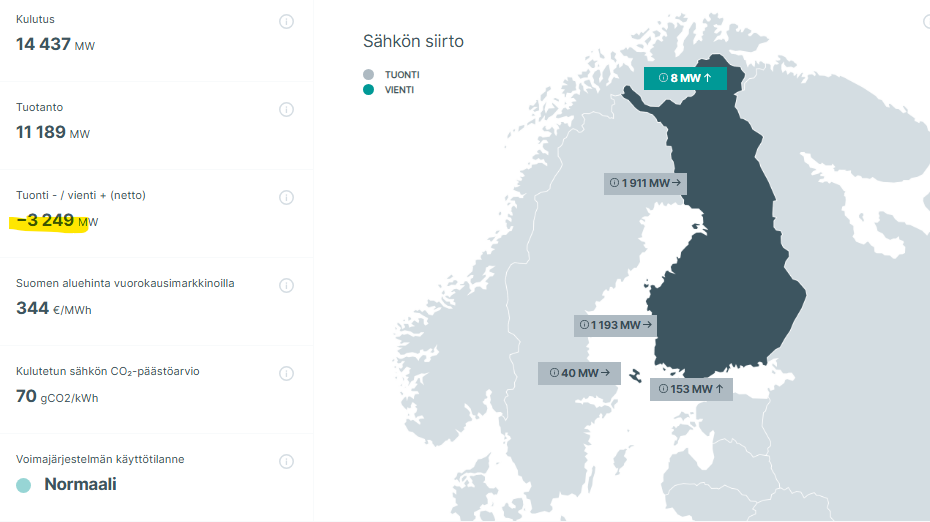

Mikäs on ollut suurin tuonti tänään? Tämä -3249MW on suurin mitä olen saanut napattua talteen. Aivan hullua!
Vesivoimaa kulutetaan myös hurjasti tällä hetkellä ja varastoaltaat tyhjenee.
Pakkasethan jatkuu vielä pitkään tästä.....
Suomessa pitäisi tehdä joku poliittinen päätös, että mikä on sallittu maksimi riippuvuus ulkomaisesta tuonnista. Nyt on kapasiteetti täysin käytössä ja ei ole mitään edes poikkeuksellista tilanne. Entäs jos olisi OL3 pois käytöstä? Minusta tuotantokapasiteettia pitäisi olla niin, että haluttaessa huippukulutuksella tuonti olisi esimerkiksi max. 1000MW. Kaasuvoimaloita vain rakenteille.

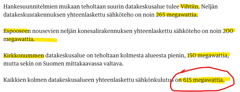

No miten sen ottaa.... tuo Microsoftin datakeskus Kirkonummelle tuskin tulee sammuttamaan itseään kovillakaan pakkasilla. Tällä hetkellä siinä Kivenlahden nurkilla tuprutti piipuista aamulla aika sakeaa savua, että onko se sitten kärjistämistä vai ei, että parin vuoden päästä 150MW menee datakeskukseen ja piipuista ei tule enää mitään.
Kokonaisuudessaanhan tuo Azure kokonaisuus on 615MW. Ei mikään aurinkokennotaskulaskin. :)
katso liitettä 113090
Nämä datakeskukset ovat pahoja kun ne oikeasti syövät ydinvoiman kaltaista peruskuormaa vaikka ne on viherpesty PPA sopimuksin.
Ja on täysin selvää ettei nämä aja itseään alas ja tiktok tanssivideot hidastu vaikka olisi kuinka sähköstä uupeloa ja hinnat korkealla

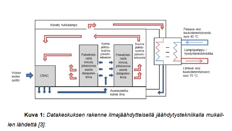

Mutta en lopulta usko että suurempi jos konesalin hukkalämpö ajetaan kaukolämmöksi.
Miten paljon se hyödyttää. Lienee kaukolämmön paluulämpökin (40 C?jo samaa luokkaa kuin noiden suurin lämpo. Eli lämpöpumpullako?
EDIT. Tuossa yksi kaavio eli lämpöpumpulla hyvinkin. Sitten näillä pakkasilla kaukolämmön pitää olla jotain 110+ C. Millä tuotetaan se loppulämpö, kun lähinnä haaleaa on tarjolla lämpövarastoista, datakeskuksista ja muista lämpöpumppulähteistä.

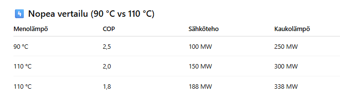

Hyvä kysymys tosiaan, että paljonko on ottoteho kaukolämmöntuotannossa, jos Azuren 150MW datakeskuksesta tulee 40-50C vettä?
Tekoäly laski näin nopeasti.... että kyllä aikalailla tehoa tarvitaan vielä Azuren ottaman tehon päälle, että saadaan kaukolämpövettä tuotetttua.
huugo
katso liitettä 113104
Eikös CHP-voimalasta tule sähköä 1/3 ja lämpöä 2/3?
Konesalista sähköä tarvitaan 1/3 ja lämpöä saadaan konesalista 2/3.
Oletetaan että CHP seisoo. Eli lähtötilanteessa lämpöenergiatarve 1000, niin sähköä tulee 450 ja lämpöä 1000.
Konesalin kanssa sähköä tarvitaan 300 ja lämpöä tulee 1000.
Eli itseasiassa sähkötaseen muutos on -750! Aikamoinen heilahdus!
