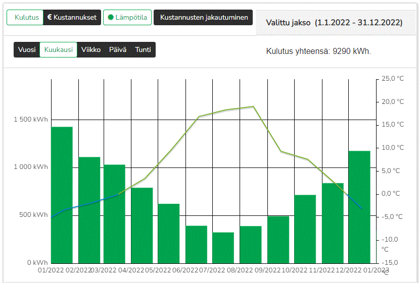

Kiinteistön sähkönkulutus. Vuosi 2022. Rak. 2018, lämmintä 236m2 / 700m3, mlp, sisälämpötila 22,5C - 24C. Ei muita lämmön lähteitä
Näytä liitetiedosto 84111

kiinteistön sähkön kulutus. siis mitä se sisältää
- MLP (komp+ohjaus, sisältää kaikki myös kiertopumput) 4652 kWh,
- Ilmanvaihtokone (sisältää kaikki puhaltimet + kennonpyöritys + jälkilämmitysvastus) 1519 kWh
- legonella syklit Yhteensä 140 kWh,
- käyttösähkö sisältää kaikki talossähkön joka kiinteistössä on kulunut vuoden aikana. 2979 kWh.
Yhteenä 9290 kWh. Vuosi 2022.

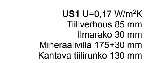

Pois lukien yp 118m2 jossa 200 mm levyvillaa. Jää nähtäväksi laitetaanko lisää joskus myöhemmin.
Eikös lupa vaatinut enemmän 2018 rakennetulle? Nykyäänhän saa rakentaa niin, että yksittäisen vaipan osan U-arvo on huonompi kuin vertailuarvo kunhan tasauslaskennassa saa sen kompensoitua.

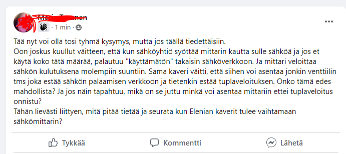

Pieni kevennys tähän... oletteko te asentaneet takaiskuventiilin sähkökeskukseen, ettei sähköyhtiö pääse tuplaveloittamaan :)

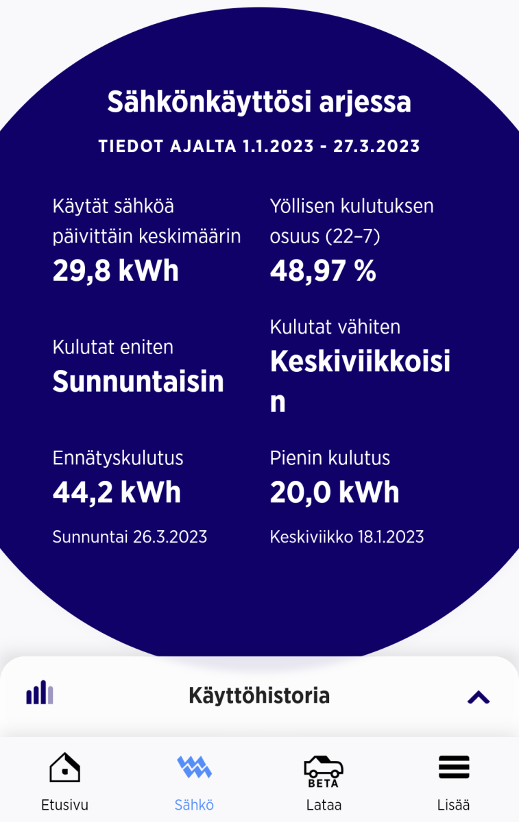

Nyt vasta, 3 kk jälkeen, hokasin että Helenin appi osaa tämmösenkin infopläjäyksen koostaa sähkönkäytöstä:
Fun fact: tuo 44,2 kWh vrk huippukulutus saatiin aikaan sillä, että kun koko vrk tais olla jotain alle 5 snt/kWh niin pyykkikone lauloi 6 kertaa, kuivauskaappi noin 5 tuntia ja tiskari 2 kertaa + lattialämmitys sallittuna normikäyrällä :)

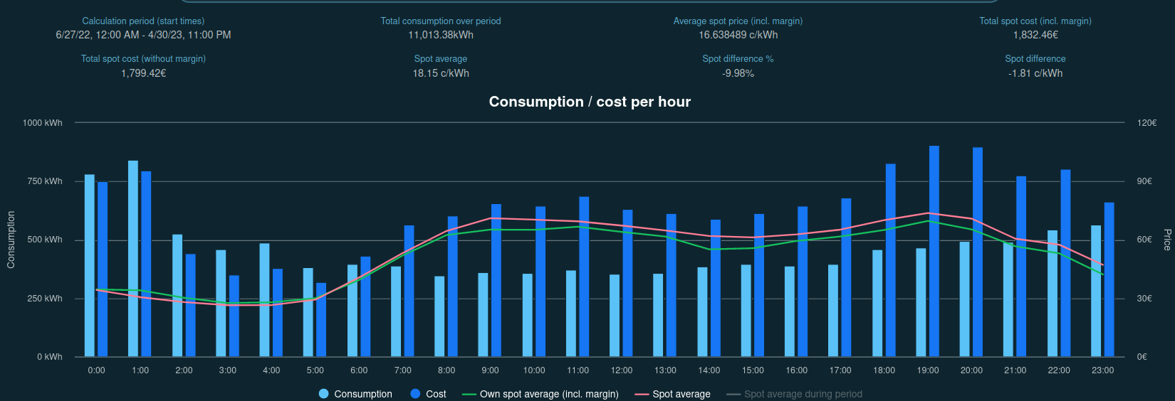

Uusi talo meille, edellisellä omistajalla meni 21.4 MWh vuonna 2021. Nyt hain datahubista tietoa 10 viimeisten kuukausien osalta, eli 1.6 2022 - 30.4 2023 ja ihan hyvältähän tämä vaikuttaa eli tähän asti menny aika tarkkaan 11 MWh, touko- ja kesäkuu vielä mutta en usko että monta sataa kWh tulee tuohon lisää. Aika hyvä vähennys 21.4 MWh -> ~12 MWh.
Kiinteistön ILP:ien määrä on kolminkertaistunut meidän omistuksessa. fissio.fi on käytössä, takkaa on poltettu muutama yksittäinen kuutio ja laattalattiat ovat olleet melko viileitä. LTO pienellä (vain 2 henkilöä).
Olikohan vuonna 2021 enemmän tarvetta lämmitykselle? Miten noita vertailulukuja pitää lukea, ja mistä niitä saa?
Jos ottaisin nyt 10 c/kWh hintaisen kiinteän sopimuksen niin ilmeisesti saisin siitä vielä pois 1,81c / kWh? Luenko liukuri laskuria oikein?
    86,8 KB · Lukukerrat: 191
2021 oli kohtuullisen kylmä talvi. Ei nuo erot silti lämmitystarpeessa niin kovin kauhean suuria ole minulla ollut. Vuositasolla eroa pienentää, että se kylmän ajan ajankohta vaihtelee ja näin ollen esim. se pakkastalven kylmyys / leutous sitten tasaantuu muina kuukausina. Ilmasta ottavan surma on kireät pakkaset ja niitä harvemmin on muulloin kuin tammi-helmikuussa.
Kiitos. 2021 oli ilmeisesti lämmitystarveluku 4118. Minun jaksolleni laskin luvuksi 3602. Toukokuu lienee suuruusluokkaa ~150 ja kesäkuu 0 eli käytän 3750 ennustettuna lämmitystarvelukuna koko vuoden jaksolle 07/2022 - 06/2023.
Suhdeluvut energiakulutuksessa (ennuste touko- kesäkuu) 58% ja lämmitystarveluvussa 91%. Eli kyllä sitä energiaa on mennyt reippaasti vähemmän kuin mitä lämmitystarveluvusta voisi päätellä. Sitä rupeaa miettimään kuinka paljon kylmempää meillä on ollut sisällä.

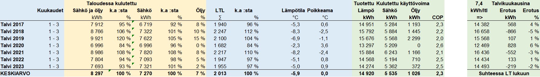

Itse olen tarkastellut VILPille myös tällä tavalla. Talveen voisi tietty määritellä täällä myös joulukuun, mutta tässä nyt sitten on tarkasteltu kuitenkin vain tammi-maaliskuun kulutusta ja tuottoa. VILPin COP ottaa osumaa erityisesti kovista pakkasista. Kolmea kylmää kuukautta ei ole vielä sattunut peräkkäin. Kylmin "talvi" on 2018 vuodelta mutta 2019 oli nasuja pakkasia.
Vuoden lämpötilaan vaikuttaa myös kesän lämpötila mutta se ei taas vaikuta juurikaan lämmitykseen.
