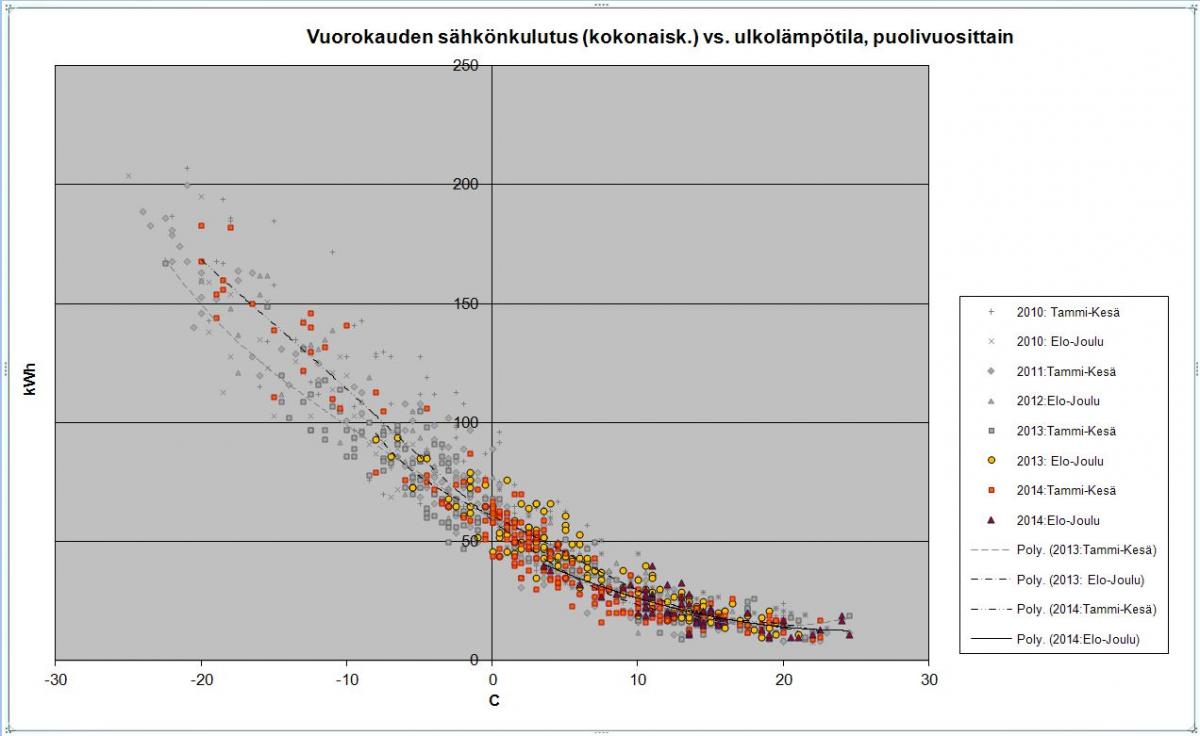

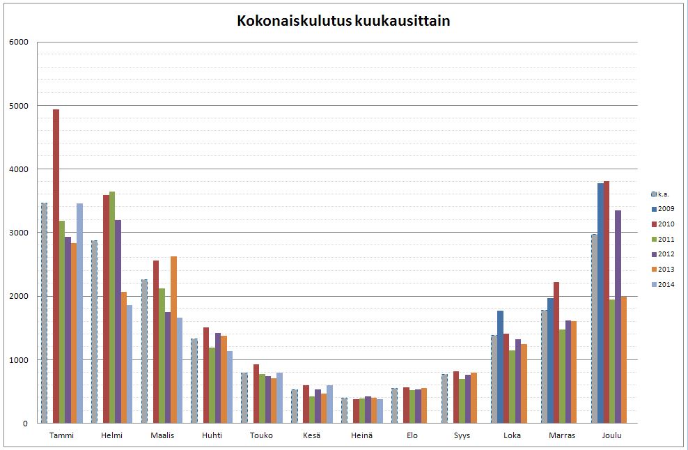

Heinäkuussa 2014 kokonaiskulutus oli 381 kWh, 12,3 kWh/d keskiarvolla.
VILP & vastukset veivät 125 kWh, 4,0 kWh/d keskiarvolla.
Elokuussa 2014 kokonaiskulutus oli 533 kWh, 17,2 kWh/d keskiarvolla.
VILP & vastukset veivät 173 kWh, 5,6 kWh/d keskiarvolla.
Elokuun keskilämpötila omilla mittapisteillä oli 16,6C.
Elokuussa 2013 oli kokonaiskulutus 559 kWh, keskikulutus 18,0 kWh/d. VILP&vastukset ottivat 180 kWh, keskikulutus 5,8 kWh/d. Keskilämpötila oli 15,8C.
12kk:n liukuva kokonaiskulutus elokuun jälkeen (kaikki sähkö) oli 16055 kWh. Käyttösähkö tuosta oli 4956 kWh (30,9% kokonaiskulutuksesta) ja lämmitykseen meni 10949 kWh (69,1%).
Ohessa pylväsgraafeja: kokonaiskulutus kuukausittain ja VILP+vastukset kulutus kuukausittain, ja puolivuosittaiset päivittäinen kulutus vs. ulkolämpötila (päivän keskiarvo): kokonaiskulutus ja VILP+vastukset.

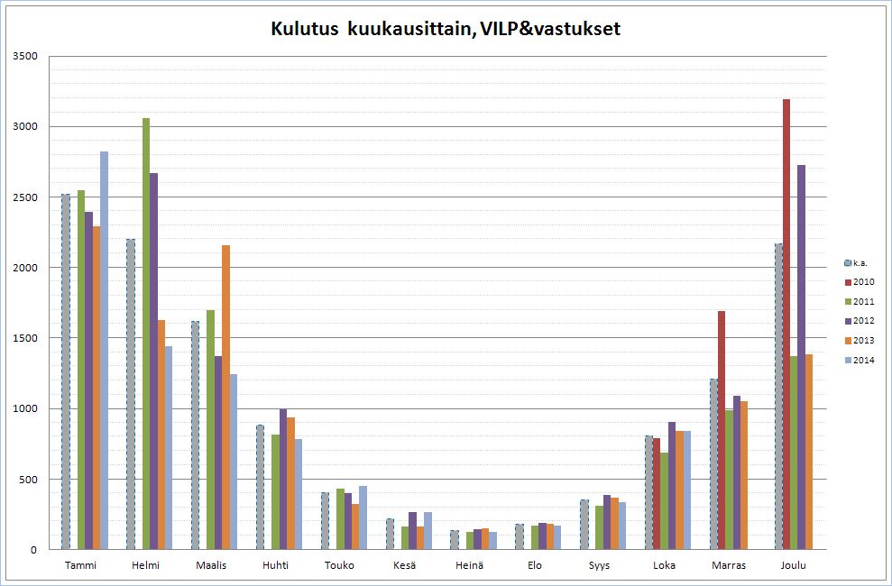

Marraskuussa 2014 kokonaiskulutus oli 1781 kWh, 76,0 kWh/d keskiarvolla.
VILP & vastukset veivät 1174 kWh, 39,1 kWh/d keskiarvolla.
Marraskuun keskilämpötila omilla mittapisteillä oli 1,5C.
Joulukuussa 2014 kokonaiskulutus oli 2356 kWh, 76,0 kWh/d keskiarvolla.
VILP & vastukset veivät 1627 kWh, 52,5 kWh/d keskiarvolla.
Joulukuun keskilämpötila omilla mittapisteillä oli -2,1C.
Joulukuussa 2013 oli kokonaiskulutus 1985 kWh, keskikulutus 64,0 kWh/d. VILP&vastukset ottivat 1382 kWh, keskikulutus 44,6 kWh/d. Keskilämpötila oli 0,6C.
Vuoden 2014 kokonaiskulutus (kaikki sähkö) oli 16582 kWh. Käyttösähkö tuosta oli 5302 kWh (32,0% kokonaiskulutuksesta) ja lämmitykseen meni 11280 kWh (68,0%).
Vuonna 2013 kokonaiskulutus oli 16666 kWh, käyttösähkön osuus 5176 kWh ja lämmityksen osuus 11483 kWh.
[EDIT: yksi kuvaajista tuli tuplana, lisäsin puuttuvan kuvaajan: kokonaiskulutus kuukausittain]

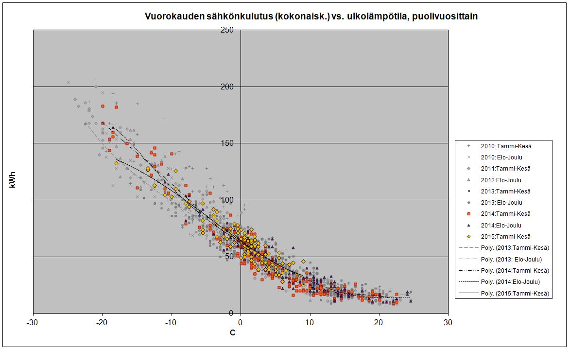

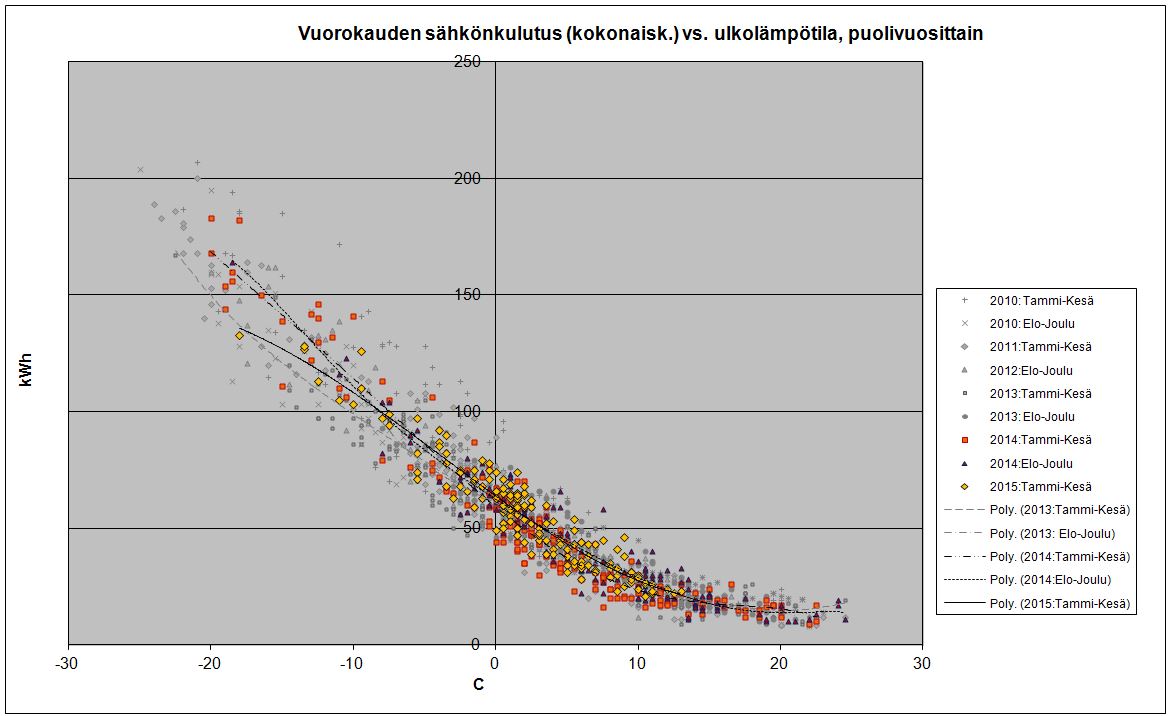

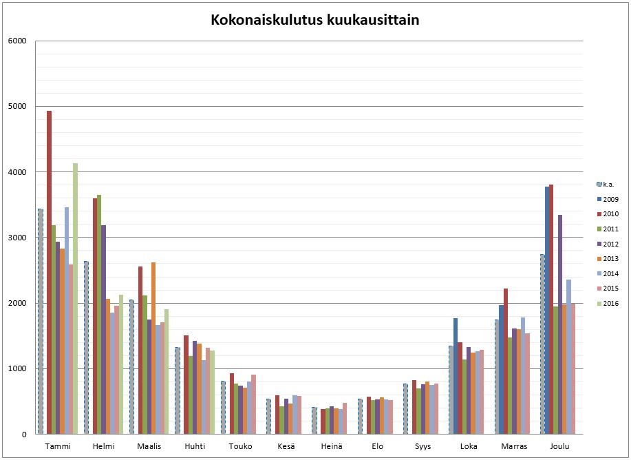

Tammikuussa 2015 kokonaiskulutus oli 2591 kWh, 83,6 kWh/d keskiarvolla.
VILP & vastukset veivät 2005 kWh, 64,7 kWh/d keskiarvolla.
Tammikuun keskilämpötila omilla mittapisteillä oli -3,6C.
Helmikuussa 2015 kokonaiskulutus oli 1955 kWh, 69,8 kWh/d keskiarvolla.
VILP & vastukset veivät 1469 kWh, 52,5 kWh/d keskiarvolla.
Helmikuun keskilämpötila omilla mittapisteillä oli -1,0C.
Helmikuussa 2014 oli kokonaiskulutus 1854 kWh, keskikulutus 66,2 kWh/d. VILP&vastukset ottivat 1440 kWh, keskikulutus 51,4 kWh/d. Keskilämpötila oli -0,2C.
12 kk liukuva kokonaiskulutus (kaikki sähkö) oli 15815 kWh. Käyttösähkö tuosta oli 5327 kWh (33,7% kokonaiskulutuksesta) ja lämmitykseen meni 10488 kWh (66,3%).
Leuto tammikuu sai jatkoa leudosta helmikuusta - peräti 17 päivänä oli täällä Tampereella vuorokauden keskilämpötila plussan puolella. Säästäähän näillä keleillä lämmityksestä, mutta kyllä minä tykkäisin enemmän kunnon talvesta.
