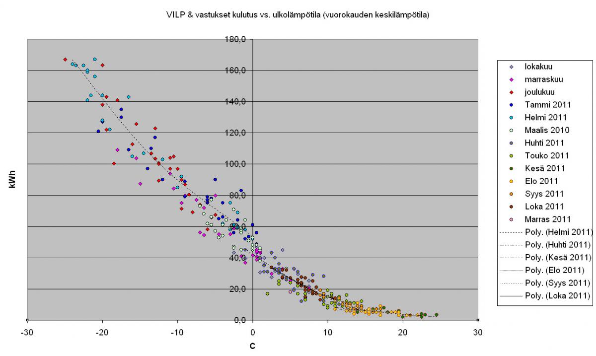

Joulukuun kokonaiskulutus oli 3811 kWh, 122,9 kWh/d keskiarvolla, joulukuun lämpötilan keskiarvo (omilla mittapisteillä) oli -12,7 C.
VILP& vastukset veivät 3192 kWh, 103 kWh/d keskiarvolla.
Vertailun vuoksi joulukuussa 2009 meni kokonaissähköä 3830 kWh.
Ohessa graafit VILP&vastukset kulutus per vrk vs. ulkolämpötila ja vertailu alkuvuosi 2010 vs. loppuvuosi 2010, kokonaiskulutus per vrk vs. ulkolämpötila.
Kun joulun tienoilla ennustettiin kireämpiä kuin -25C pakkasia niin odotin, että pumppu olisi mennyt levolle. Eipä vaan mennyt, tönön seinä taitaa vuotaa sen verran, että ulkolämpötila-anturi ei mennyt -25C alle - tai sitten meillä tosiaan vain -25C ulkona. Jeps, reipasta talvea on täällä pidellyt.

kansikatti sanoi:
Tammikuun kokonaiskulutus oli 3185 kWh, 103 kWh/d keskiarvolla, tammikuun lämpötilan keskiarvo (omilla mittapisteillä) oli -7,2 C.
VILP & vastukset veivät 2550 kWh, 82 kWh/d keskiarvolla.
Tammikuussa 2010 meni kokonaissähköä 4935 kWh, eli tänä vuonna kulutus oli vain 64,5 % tammikuun 2010 kulutuksesta, vastaavasti lämpötilan keskiarvo oli v. 2010 tammikussa -13 C.
Ymmärsin tuossa tammikuun alussa katsastaa ilmanvaihtokoneen sisääntulon säleikön ja aika tukossa se oli. Heti kun ilma pääsi virtaamaan paremmin, näköjään tuo kulutuskin pompsahti n. 10 kWh/d. Ilmanvaihdolla on siis ihan merkittävä vaikutus energian kulutukseen. Näkyy graafeissa.
Ohessa graafit VILP&vastukset kulutus per vrk vs. ulkolämpötila ja vertailu alkuvuosi 2010 vs. loppuvuosi 2010 vs. alkuvuosi 2011, kokonaiskulutus per vrk vs. ulkolämpötila.
EDIT: vuoden liukuva kokonaiskulutuksen summa on nyt (helmikuu 2010 - tammikuu 2011) 21554 kWh/a

kansikatti sanoi:
Helmikuun kokonaiskulutus oli 3648 kWh, 130 kWh/d keskiarvolla, helmikuun lämpötilan keskiarvo (omilla mittapisteillä) oli -12,8 C.
VILP & vastukset veivät 3061 kWh, 109 kWh/d keskiarvolla.
Helmikuussa oli pitkä jakso kovia pakkasia, öisin/aamuisin välillä -30C niin että VILP sammutti itsensä (sammutti yleensä siinä -27C paikkeilla, käynnistyi omia aikojaan kuitenkin jo -25C:ssa). Samoin IV-kone hehkutti ilman esilämmitystäkin kirjanpitoni mukaan parhaimmillaan 3-4 kWh vuorokaudessa. Tilanne näkyy graafeissa.
Vuonna 2010 helmikuussa meni 3501 kWh, lämpötilan keskiarvo -9,1C
Ohessa kokonaiskulutus ulkolämpötilan funktiona (vertailu kevät 2010, syksy 2010) ja VILP&vastukset vs. ulkolämpötila.
EDIT: Vuoden liukuva kokonaiskulutus on helmikuun jälkeen 21609 kWh/a

kansikatti sanoi:
Maaliskuussa kokonaiskulutus oli 2121 kWh, 68 kWh/d keskiarvolla, maaliskuun lämpötilan keskiarvo (omilla mittapisteillä) oli -2,2C.
VILP & vastukset veivät 1698 kWh, 54,8 kWh/d keskiarvolla.
Vuonna 2010 maalikuussa meni 2606 kWh (83 kWh/d keskiarvolla), lämpötilan keskiarvo -3,4C.
Vuoden liukuva kokonaiskulutus on maaliskuun jälkeen 21170 kWh, elli nyt oltaisiin korjatussa tavoitteessa.
Ohessa sitten ne perinteiset graafit.

kansikatti sanoi:
Huhtikuussa kokonaiskulutus oli 1192 kwh, 40 kWh/d keskiarvolla, huhtikuun lämpötilan keskiarvo (omilla mittapisteillä) oli +5,2C.
VILP & vastukset veivät 816 kWh, 27.2 kWh/d keskiarvolla.
v 2010 huhtikuussa meni sähköä (kokonaiskulutus) 1492 kWh, 50 kWh/d keskiarvolla, keskilämpötila oli +3,9C.
Nyt vuoden liukuva kokonaiskulutus on 20859 kWh.
Aurinko lämmittää ihan kivasti niin, että meillä on ollut 23C sisälämpötila ihan vain auringon takia. Kun aurinko paistaa kuistille likimain koko päivän, niin sillä lämmittää melkein koko tönön.
Ohessa sitten taas graafit kokonaiskulutuksesta vs. ulkolämpötila ja VILP & vastukset vs. ulkolämpötila.

Vs: Saarisen AW10 + 500l Hybridivaraaja Tampereella
kansikatti sanoi:
Toukokuussa kokonaiskulutus oli 769 kWh, 24.8 kWh/d keskiarvolla, toukokuun lämpötilan keskiarvo (taas kerran omilla mittapisteillä) oli +9.8C.
VILP & vastukset veivät 433kWh, 14.0 kWh/d keskiarvolla.
v. 2010 toukokuussa meni sähköä (kokonaiskulutus) 926 kWh, 29.6 kWh/d, keskilämpötila +11.1C.
Vuoden liukuva kokonaiskulutus on nyt toukokuun jälkeen 20708 kWh.
Ohessa graafit kokonaiskulutuksesta vs. ulkolämpötila ja VILP & vastukset vs. ulkolämpötila.
kansikatti sanoi:
Kesäkuussa kokonaiskulutus oli 427 kWh, 14,2 kWh/d keskiarvolla, kesäkuun lämpötilan keskiarvo (taas kerran omilla mittapisteillä) oli +16,5C.
VILP & vastukset veivät 166 kWh, 5,5 kWh/d keskiarvolla.
v. 2010 kesäkuussa meni sähköä (kokonaiskulutus) 590 kWh, keskiarvolla 19,8 kWh/d, keskilämpötila +14,3C.
Vuoden liukuva summa (kokonaiskulutus) on 20536 kWh.
kansikatti sanoi:
Heinäkuussa kokonaiskulutus oli 393 kWh, 12,7 kWh/d keskiarvolla.
VILP & vastukset veivät 127 kWh, 4,1 kWh/d keskiarvolla.
Vuonna 2010 heinäkuussa meni 379 kWh (kokonaiskulutus), 12,2 kWh/d keskiarvolla.
Vuoden liukuva kokonaiskulutuksen summa on nyt 20550 kWh/vuosi.

kansikatti sanoi:
Elokuussa kokonaiskulutus oli 525 kWh, 16,9 kWh/d keskiarvolla. Vuorokauden lämpötilan keskiarvo omilla mittapisteillä oli +16,0C.
VILP & vastukset veivät 171 kWh, 5,5 kWh/d keskiarvolla.
Vuonna 2011 elokuussa kokonaiskulutus oli 558 kWh, 18,4 kWh/d keskiarvolla, keskilämpötila +16,6C.
Vuoden liukuva kokonaiskulutuksen summa on nyt 20517 kWh/vuosi.
Ohessa graafit kokonaiskulutuksesta vs. ulkolämpötila ja VILP&vastukset vs. ulkolämpötila.
Kokonaiskulutuksesta sen verran, että mehujen ja hillojen keittäminen ovat nostaneet joidenkin vuorokausien kokonaiskulutuslukemia ihan merkittävästi. Nyt on kelitkin sen verran viilentyneet, että otin IV-koneesta kesäpellit pois. Samoin pistin patteriverkon kiertovesipumpunkin päälle, jotta IV-koneen vesipatteri saisi myös sitten lämmitysvetensä. Syksy tulee, ihan väkisin ;D

kansikatti sanoi:
Syyskuussa kokonaiskulutus oli 695 kWh, 23,2 kWh/d keskiarvolla. Vuorokauden lämpötilan keskiarvo omilla mittapisteillä oli +12,7C.
VILP & vastukset veivät 308 kWh, 10,3 kWh/d keskiarvolla.
Vuonna 2010 syyskuussa kokonaiskulutus oli 820 kWh, 27,3 kWh/d keskiarvolla, keskilämpötila +10,9C.
Vuoden liukuva kokonaiskulutuksen summa on nyt 20392 kWh/vuosi. VILP:ille ja vastuksille asennettiin 6.10.2010 oma kulutusmittarinsa. Tähän päivään mennessä (3.10.) on mennyt 15055 kwh. Kun ennen remonttia öljyä meni vuodessa tavallisesti n. 3000l niin ehkä tässä uskaltaa sanoa, että lämmitykseen käytetty energiamäärä on puolittunut.
Käyttösähköä tässä ajassa on mennyt n. 5200 kwh, osuus n. 25% kokonaiskulutuksesta.
kansikatti sanoi:
Lokakuussa kokonaiskulutus oli 1144 kWh, 36,9 kWh/d keskiarvolla. Vuorokauden lämpötilan keskiarvo omilla mittapisteillä oli +6,7C.
VILP & vastukset veivät 690 kWh, 22,3 kWh/d keskiarvolla.
Vuonna 2010 lokakuussa kokonaiskulutus oli 1407 kWh, 45,4 kWh/d keskiarvolla, keskilämpötila +4,2C.
Vuoden liukuva kokonaiskulutuksen summa on nyt 20128 kWh/vuosi. Vastaavasti käyttösähköä on kulunut 5227 kwh, osuus n. 26% kokonaiskulutuksesta. Lämmitykseen (VILP&vastukset) on siten mennyt 14901 kWh. Tämän vuoden lokakuu oli siis merkittävästi lämpimämpi kuin vuosi sitten ja se näkyy myös näissä liukuvissa luvuissa.
kansikatti sanoi:
Marraskuussa kokonaiskulutus oli 1428 kWh, 49,4 kWh/d keskiarvolla. Vuorokauden lämpötilan keskiarvo omilla mittapisteillä oli +3,8C.
VILP & vastukset veivät 990 kWh, 33,0 kWh/d keskiarvolla.
Vuonna 2010 marraskuussa kokonaiskulutus oli 2218 kWh, 73,9 kWh/d keskiarvolla, keskilämpötila -3,3C.
Vuoden liukuva kokonaiskulutuksen summa on nyt 19392 kWh/vuosi. Vastaavasti käyttösähköä on kulunut 5190 kwh, osuus n. 26,8% kokonaiskulutuksesta. Lämmitykseen (VILP&vastukset) on siten mennyt 14202 kWh. Kulunut marraskuukin oli siis merkittävästi lämpimämpi kuin vuosi sitten ja se näkyy myös näissä liukuvissa luvuissa, kokonaiskulutuksen likuvassa summassa on yli 800 kwh ero ja vastavasti lämmitykseen menneen sähkönkulutuksen liukuvassa summassa ero 700 kWh.
