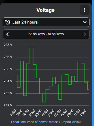

Pari viikkoa ollut Shelly Plug Gen3 käytössä.
Mittaakohan se oikeasti jännitettä, kun on aina tasaista viivaa eli 236,4V mobiiliapissa? Vai ottaako se kerran viikossa tms ja jakelee sitä tietoa sitten jatkuvasti.
Mietin kun tuo herjaa että wifi unusable, että pudottaako tuon jännitteen jakelun veks.

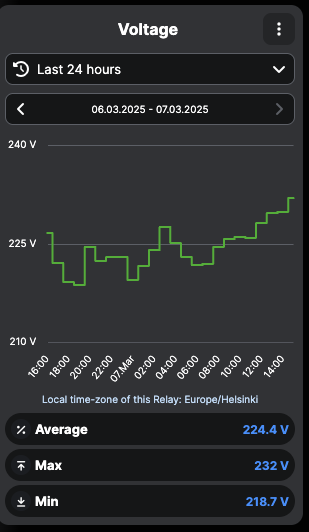

Kyllä se sieltä graafi valikosta löytyy myös jännite
Katso käppyrästä.. MInulla ainakin PM mini tarjoaa sellaisen

Missä se sitä herjaa? Onko sinulla joku bluetooth yhteys siihen vai millä katselet jännitettä?
Juu löytyy käppyrä ja se ihmetyttääkin, kun näyttää siis vain suoraa viivaa 236,4V. Tasan sama lukema on päivästä toiseen AVG ja min ja max.
Katselen jännitettä mobiiliapilla netin yli, ei ole BT:lla yhteydessä. Muistaakseni mobiiliapissakin on näkynyt tuo wifi unusable jossakin valikossa, mutta tietsikkasovelluksessa ainakin (muistaisin että kohdassa wifi1, mutta nyt en pääse tarkistamaan).
Mutta noista teidän kuvaajista päätellen sen pitäisi vähän sentäs heilua, eli kysymykseni on relevantti

Viime aikoina on ollut paljon ongelmia pilviyhteydessä. Sellainen ongelma estäisi tiedon päivittymisen tilastoihin, mutta se estäisi myös sinua katselemasta tietoja pilvestä. Kerrot katselevasi netin yli ei vielä kerro katsotko tietoja pilvestä vai WiFistä. Mutta mitäs tämä sanoo:
Aaa, aivan.
Juu mobiiliappini näyttää samat tiedot wifin toiminta-alueen ulkopuolellakin eli pilvestä tulee.
Ja tuo Cloud valikko on juuri kuten kuvassasi eli enable ja connected.
Mutta voisiko tuo, jos on yhteyksissä ollut ongelmia, pudottaa ekana tuon jännitemittauksen pois (tai tapahtuu kerran viikossa tms), jotta tärkeämmät toimii esim scripti ja on/off ohjaus

Kun pilvi putoaa niin kaikki data lakkaa kulkemasta. Kaikesta päätellen yhteys toimii ja data kulkee. JOs näet joskus sen virheen niin ota kuva.
Luulisi tosiaan kaiken katkeavan. No ehkä tuo sitten vain on noin ihmeen stabiili tuo jännite, että pysyy useita päiviä desimaalilleen samana.
Liitteenä pari kuvaa Shellyn sivulta. Kun läppäri on Shellyn vieressä niin se sanoo täyttä wifiä.
RSSI -93 on kyllä huono. Shelly etsii parempaa wifiä kun rssi menee alle rajan (default -80, näkyy kun shellyyn ottaa suoraan yhteyden selaimella)
Yhteys pilveen saattaa pätkiä tommoisella -93 arvolla.
Appissa pitäisi näkyä milloin laite on viimeksi ollut yhteydessä
