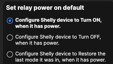

Kysymys Shelly 1 Mini Gen3: Kun se taas saa käyttöjännitettä, vetääkö rele heti (kun niin konffattu), vai vasta kun löytää wifin?
Riippuu asetuksista.
Jos laitteen asetuksista asetettu oheisesti että menee päälle kun sähköt, niin silloin rele vetää
PItäisi vetää ihan heti. Eihän se wifi ole välttämätön sen releen toiinnalle
Näin ajattelinkin, mutta haluan varman vastauksen. Kotona on kolme kattovalaisinta joita kytketään askelreleellä (sysäysrele) päälle. Yhden valoista olen jo kauan sitten korvannut valaisintuulettimella. Olen ennen Shellyaikaa yrittänyt miettiä miten saan sammutettua kaksi muuta kun haluan vain tuuletusta. Tulin siihen ettei mitenkään, paitsi ruuvaamalla lamput irti, tai ylimääräiset katkaisijat. Kahdella Shellyllä tämä onnistuu, kunhan ne sitten varmasti syttyvät kun painan jotakin kolmesta katkaisijasta. Shelly-apista saan ne pois tarvittaessa.
No yleisesti shelly kyllä toimii, mutta juuri tuosta "Shelly 1 Mini Gen3"-mallista en voi varmasti sanoa, kun en ole juuri tuota mallia konffannut toimimaan noin päin.

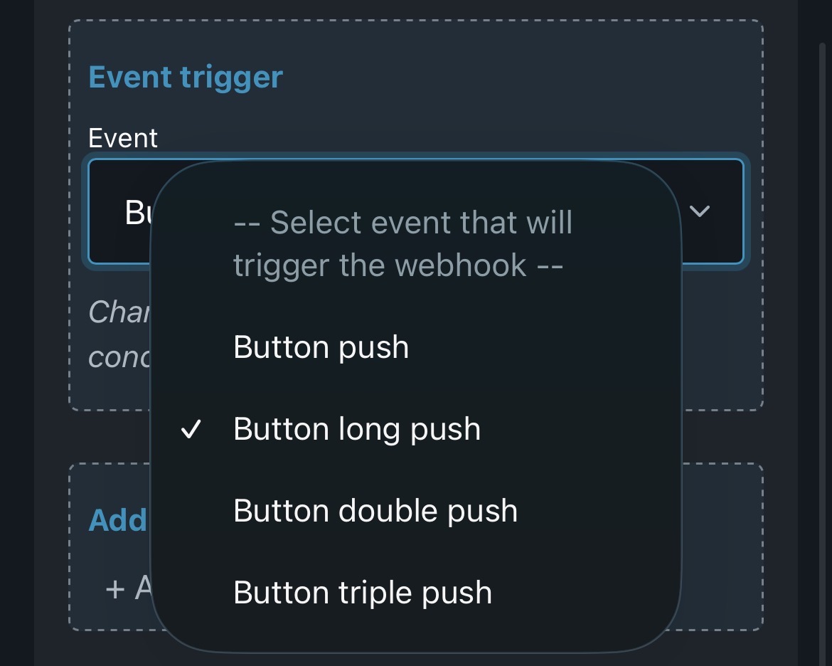

Short, double, triple ja long push löytyy suoraan actionista kun SW määritelty painonapiksi. Eli ei vaadi yhtään enempää kun muutkaan ohjaukset

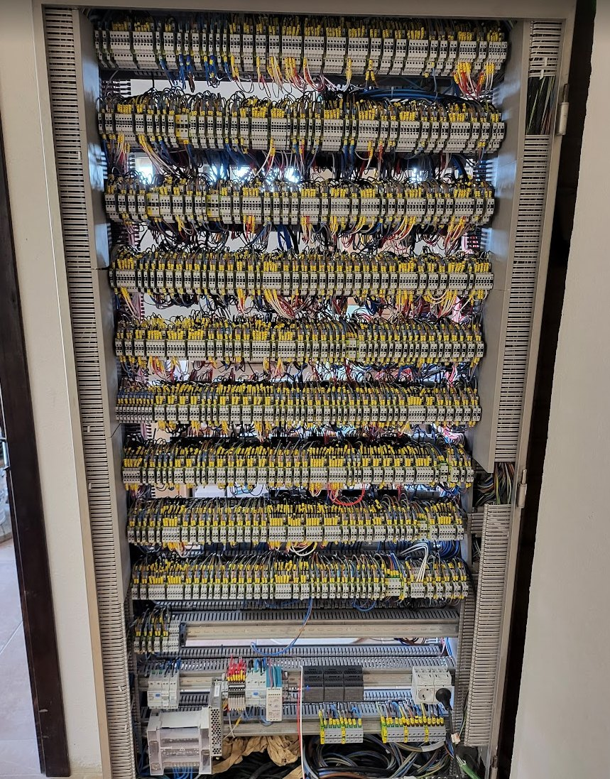

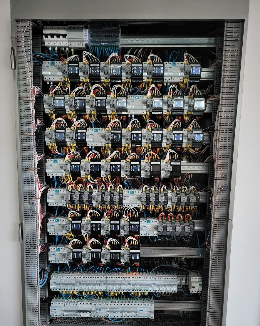

Itsellä alkamassa projekti jossa kaikki (27kpl) sysärit korvataan Shelly pro2 ja pro Dimmer2 PM laitteilla.
Muutoksen jälkeen kaikki painonapit ja niiden ledit tulee toimia kuten ennen, mutta mahdollisuus huomattavasti laajempiin ohjausmahdollisuuksiin

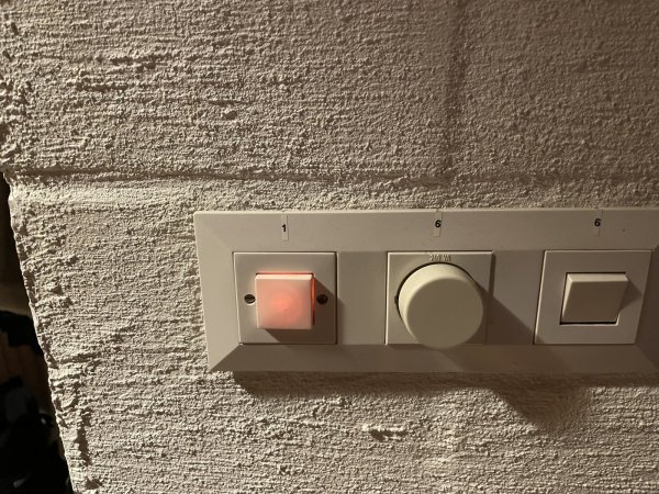

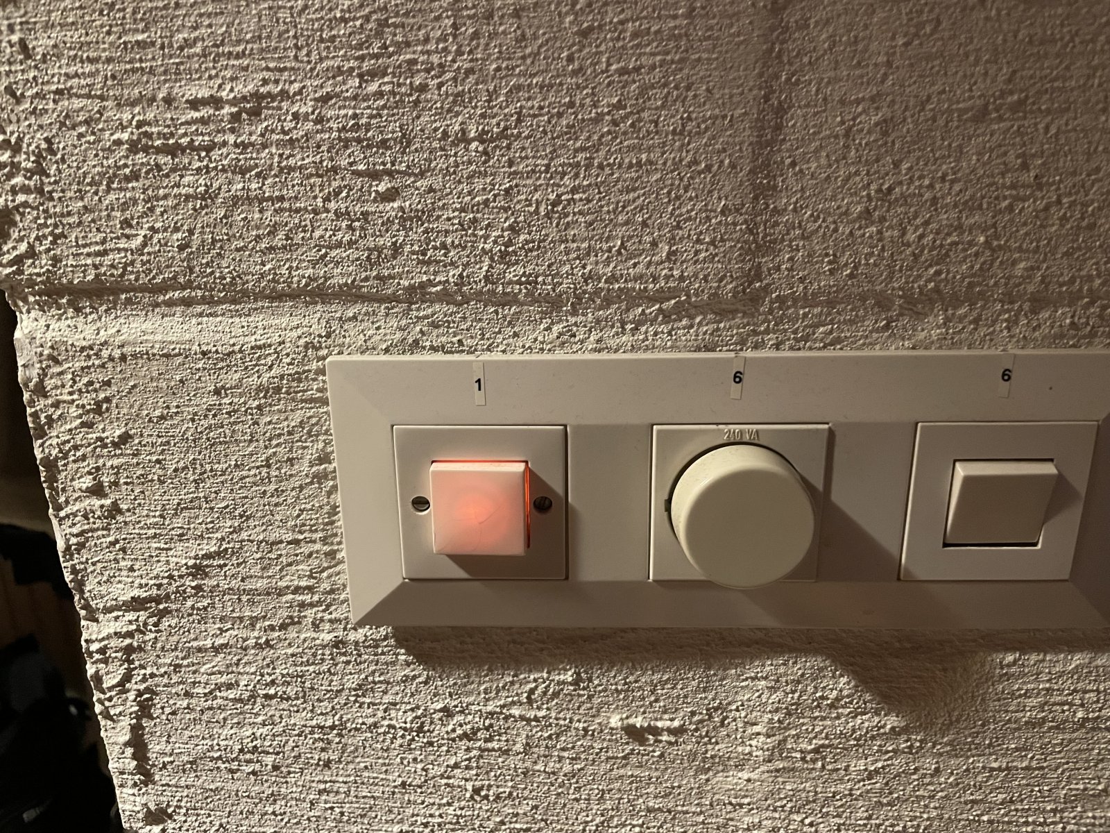

Nämä kolme seinissä olevaa painokatkaisijaa ovat olleet jo yli 40 vuotta kovassa käytössä, joten aina ei eka painallus anna toivottua vaikutusta. Joten se että onnistuisi varmasti kaksi sekunnin sisällä tai kolme kahden sisällä saamme unohtaa. Nämä ovat mallia kerrostalon rappukäytäväkatkaisijoita -70 luvulla.
Noi painikkeet saa putsaamalla ja voitelulla taas uuden veroisiksi jonka jälkeen toimivat taas luotettavasti, mutta tuon hohtolampun kanssa niitä ei saa sellaisenaan shellyn kanssa toimimaan.
Olen tutkinut niitä kauan sitten. Tuntuma niissä on se ongelma, pitkä liikerata ja painaa pitää suht keskeltä. Juuri tuota lampun vaikutusta mietinkin, ja ei sitten onnistu ne paikoillaan.
Joskus ihan NOS painikettä hypistelin, ja se kyllä toimi paljon nätmin kuin 50v rappukäytävässä hakattu.
Ei se toki optimaalinen ole jos ihan nurkasta painaa, mutta se että ohjattava laite ei reagoi johtuu vaan likaantuneesta kärjestä.
Sen hohtolampun saa kyllä toimimaan sen shellyn kanssa, mutta tarvitsee jonkin tukikytkennän sille lampulle, shellyn inputti ei itsessään kuormita piiriä riittävästi.
En nyt testaamatta uskalla väittää että pelkkä alasvetovastus riittäisi.
Minä taas ajattelin että lamppu sekoittaisi Shellyn. Tosiaan, eihän se taida palaa Shellyn kautta.
