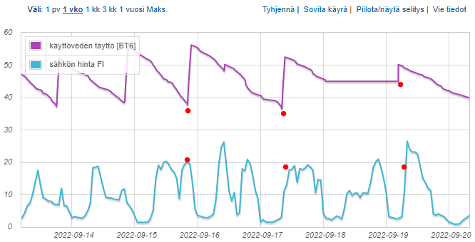

Tämä lienee juurikin SMAn tekosia:
Eli kun spot hinta halpenee niin laite laittaa paukut menolämpötilaan rankasti käyttöveden kustannuksella. Luulisi että tuosta 27.8sta on aikamoinen nostelu takaisin 40+ ja tekee sen siis kun hinta taas nousee (toki tänään halpaa myös päivällä). Mutta säästääkö tässä tosiaan vs ei sma ja pikemminkin manuaalisesti ohjelmia?
    77 KB · Lukukerrat: 115
Suurin käytännön ongelma tuon SPA:n kanssa on se ettei se osaa suhteuttaa noita spottihintoja mitenkään. Tällaisena päivänä kun spottihinnat ovat noin 2,5 sentin paikkeilla niin pumppua kannattaisi ainakin allekirjoittaneen mielestä ajaa mahdollisimman tasaisella ja hyötysuhteeltaan hyvällä kuormalla.
Yön hinnat kävivät naftisti pakkasen puolella joo mutta kun päivän muut hinnat ovat 2-2,5 sentin välillä niin ei oo järkeä nostaa pyyntiä yöllä. Tuota tuo "tekoäly" ei tunnu tajuavan eikä sitä voi sille mitenkään opettaa tai neuvoakaan.
Itse pidän kyllä SPA:n päällä mutta vaikutuskertoimena vain 1. Silti tuo nosti yöllä varaajan lämmöt lähemmäs 40C kun näillä ulkolämpötiloilla pyynti on noin 30C.
Toiminnossa itsessään on kyllä järkeä mutta toteutus ontuu kyllä pahasti.
