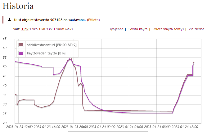

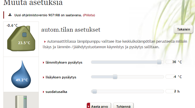

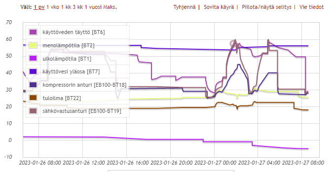

Jotain outoa tapahtui eilen illalla ja tänään aamulla, kun muutin asetuksia eilen illalla. Nibe päätti jostain syystä, että käyttövettä ei tehdä yöllä vaan aamulla. Mielestäni estot olivat kytkettynä päälle, mutta kun katsoin äsken Uplinkistä ne eivät olleetkaan estettynä... Mitähän tässä oikein tapahtui. Onko mahdollista, että Nibe kytkisi itse estot pois päältä. Vai kytkinkö ne itse erehdyksessä?
Muutin asetukset näin eilen illalla noin 18:00 aikoihin. Ennen lisäyksen pysäytys oli reilusti plussalla.
juhamat
katso liitettä 84320
katso liitettä 84321
Jos keskilämpötila 2h jaksolta oli tuolloin -4 tai enemmän pakkasta, vastusten eston pitäisi mennä pois päältä jos ei ole SPA käytössä. Jos SPA on käytössä niin en tiedä miten se arpoo toimintansa. Ulkolämpötilaa et laittanu käppyröihin... Ja jaksottainen kv-korotus jos sattuu kohalle, niin sillonhan vastukset tulee aina mukaan.

SPA on ainoastaan menovesi. Vaikuttaa siltä, että ilmeisesti viime yönä ei ollut alle -4 C, joten vastukset olivat estyttynä. Ja pelkkä kompura ei riitä käyttöveden tekoon. Mutta vaikuttaisi että kompurakaan ei yrittänyt tehdä käyttövettä. Ja voi olla että itse saatoin kytkeä päivittäisen vastusten eston vahingossa pois. Nyt muutin lisäyksen pysäytyksen 0 asteeseen. Ja laitoin vastusten eston takaisin päälle klo 6:00 - 00:00. Katsotaan miltä huomenna vaikuttaa…. On tämä aika säätämistä.
jouvai
Pakkasta ei tainnut olla missään vaiheessa -4 C alle. SPA:n toiminta vähän kyllä epäilyttää. Mulla on kv- korotus asetettu erikseen joka lauantaiyö.
jouvai
Kuulostais että varmaan helpompaa olisi ajastaa yölle vesi luksukseen ja lattialämmitykseen +1 :)
Lisäyksen pysäytys oli tosiaan estänyt vastukset. Meidän mökki ja käyttövesi ei näköjään lämpeä näillä keleillä ( alle +3 astetta) pelkällä kompuralla. Aamulla oli sisälämpötila muutoin ok, mutta kaikki laattalattiat; pesuhuone, keittiö ja eteisaula tuntuivat liian kylmiltä. Varmaan ilpit olivat lämmittäneet huoneilman. Käyttövesi oli illan ja yön aikana jäähtynyt 2-3 astetta. Nostin nyt lisäyksen pysäytyksen +4 asteeseen. Ja estot päällä klo 6:00 - 00:00. SPA on edelleen vain menovedessä. Käyttövesi on säästö moodissa klo 6:00 -22:00. Muutoin normaalilla, jonka yläarvon olen nostanut +58 asteeseen. Paitsi lauantaisin se on luksukselle klo 01:00 - 06:00. Myös luksuksen yläarvo on nostettu +62 asteeseen. Kokeillaan nyt näin.

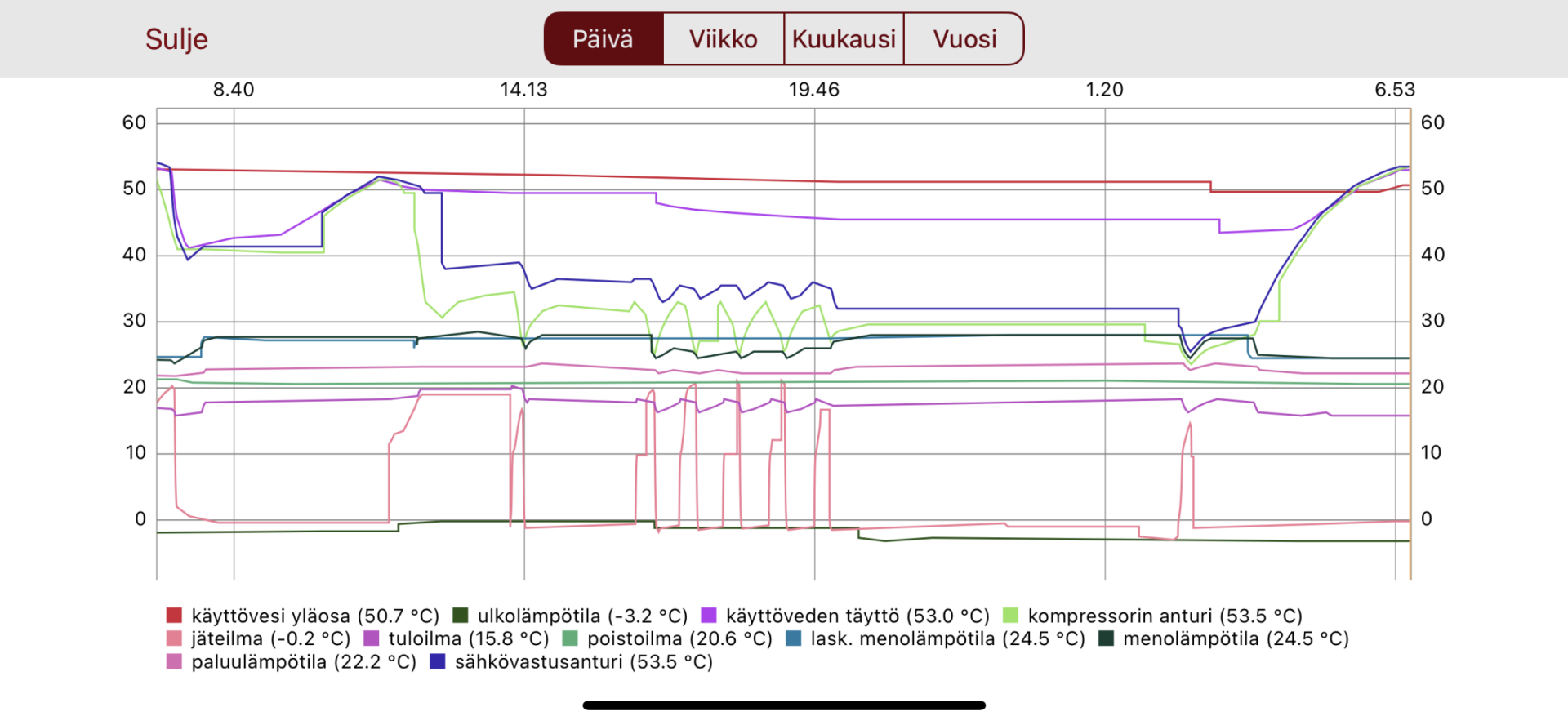

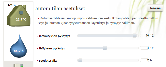

Tällaisella vuoristoradalla nyt mennään. Tuloilma vaihtelee melkoisesti. Vain menovesi SPA:ssa.
Lisäyksen pysäytystä voisi varmaan laskea?
juhamat
katso liitettä 84411
katso liitettä 84412
Lasket lisäyksen pysätystä niin paljon kunnes joskus huomaat että käyttövesi ei enään lämpeä tarpeeksi. Minulla se on -5 kun käytössä ILP ja jakotukilta kuristettu huonetilojen menovettä. Jos haluat säästää niin laske tuloilmakin johonkin +15 niin jää vähän mitä lämmittää ILPillä ja siitä kaistaa Nibelle lämmittää vaikka sitä käyttövettä... Voit vaihtaa kans vastustehoksi 2kw alle 20 pakkasille niin ei ole ihan niin vuoristorataa.

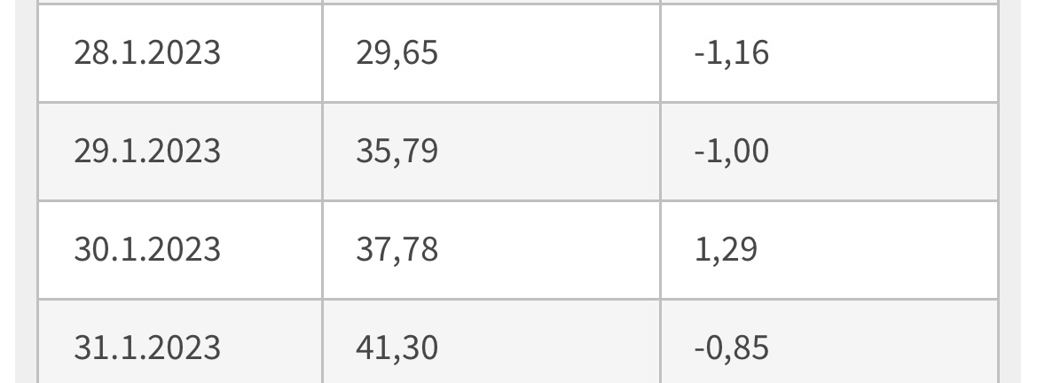

Ihan hyvin näyttäisi toimivan, sähkövastus rajoitettu 0,5kW, näköjään käyttää silti sähkövastusta, vaikka se estetty -10 asti. Poreallas vielä lämmittelee/suodattaa väärissä ajankohdissa, se optimointiin seuraavaksi :)
hb81
katso liitettä 84494
Vaikka estäisit miten ohjelmallisesti vastukset, niin SPA käyttövedessä pakottaa luksuksen päälle halutessaan, jolloin vastukset menee päälle. Luksus tila siis ohittaa kaikki estot vastuksilta.
Jamo70
0,5kw vastus? Eihän Nibe F470 sellaista vastustehoa edes löydy.

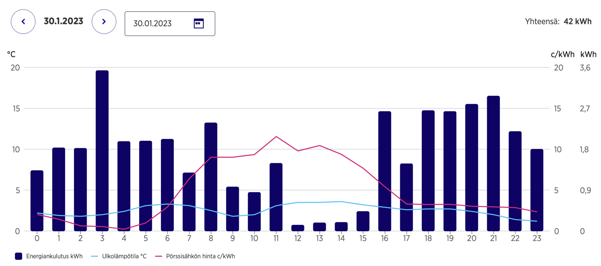

Mulla on ollut nyt jokusen päivän SPA pois käytöstä ja olen asettanut seuraavanlaiset ohjelmoinnit:
Lämpökäyrä 2+2.
Lisäyksen pysäytys -4.
Lämpökäyrä nosto +2 = klo 00-04
Käyttövesi, Norm. = klo 04-08
Lämpökäyrä lasku -3 = klo 04-08
Lämpökäyrä norm. 2 +2 = klo 08-16
Lämpökäyrä lasku -2 = klo 16-22 (tällä haettu sitä, että jos iltasuihku, niin kompura jaksaa paremmin tehdä tarvittaessa käyttöveden)
Ilppi on ajastettu pyynnille 24C klo 00-06 väliselle ajalle ja pudottaa 21C sitten taas päiväksi klo 06-00. Tällä olen hakenut sitä, että varataan lämpöä yöllä edullisemmilla tunneilla ja pudotetaan päiväksi pyyntiä pienemmäksi. Ehkä sen voisi pudottaa päiväksi vieläkin pienemmäksi.
Ihan ok on tuntunut toimineen toistaiseksi ja nyt loppuviikoksi kun tulee vähän pakkasia enemmän, niin katsotaan tilannetta uudelleen tuolloin. Sisällä lämpötila on pysynyt 21,5C tasossa näillä asetuksilla ja ph on aamusuihkun aikaan 21,5-22,0C.
Lisäksi auton lataus ajastettu klo 00-04 väliselle ajalle.
Näiden säätöjen mukaiset kulutukset olleet viime päivinä suht kohtuullisia.
Muina päivinä on plugarin lataus mukana päiväkulutuksessa, paitsi 28.1.

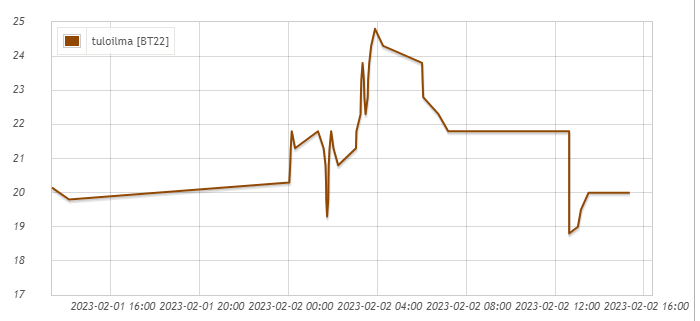

katso liitettä 84528
Onko tuloilma pysynyt ruodussa? Mulla nimittäin vaihtelee melkoisesti, 18 - 24 asteen välillä.
Jamo70
Näin mulla tuloilma. Ruuvi on auki runsaan varttikierroksen.
Hyvin näyttää jaksavan tehdä kompuralla myös käyttövedet pakkasilla.
Jamo70
Tälleen maallikon silmin nuo näyttävät hyviltä arvoilta. Meillä ei käyttöveden teko onnistu pelkällä kompuralla. Ilmeisesti tuloilma pompsahtaa ylös, kun vastukset menevät päälle?
Kompuralla selviää meilläkin aiempaa pidemmälle, kun nappasin SPA pois ja ajastin yölle samalle ajalle käyttöveden täytön (normaali) ja samalle aikajaksolle lämpökäyrän pudotus -3 (klo 04-08 ).
Sillä meillä saatiin kompuralle puhtia riittävästi, eikä märkätilojen lämpötila ehdi tuossa ajassa putoamaan edes, kun aiemmin klo 00-04 välinen aika on lämpökäyrän nosto +2.
juhamat
Vastusten päällemeno nostaa yleensä menovettä ja tuloilmaa. Jos rajoitat vastukset 2kw, niin sahaaminen vähenee paljon. 2kw asetus toimii ILP taloudessa johonkin -20 pakkasille ok. Sen jälkeen pitää nostaa korkeammalle vastusteholle.
jouvai
Vastusten rajauksen muutos 4,6kW -> 2,0kW tosiaan vähentää selvästi tuloilman sahausta.

Tuolla tuloilman lämpötilalla poistoilmasta talteen otettu energia ei taida riittää, joten jo pelkän tuloilman lämmitykseen tarvitaan välillä sähkövastuksia. Muu vedenlämmitys meneekin sitten käytännössä kokonaan sähkövastuksilla.
Takka ja ILP:lla ei juuri säästä lämmityskuluissa, ellei ilman niitä asunnossa olisi kylmä. Eli huoneissa tulisi olla lämpövajausta jota halvemmilla lämmöntuottolaitteilla paikattaisiin. Jos tuloilmaa ei voi pudottaa, kannattaa miettiä, miten hermo kestää päiväsaikaan hyppiviä sähkön hintoja. Illalla käytettävä suihkuvesi on pakko lämmittää päivällä korkeimpien hintojen aikaan, joten itse valitsisin tässä tapauksessa kiinteähintaisen sähkön. Pörssisähkö voi olla hyvä valinta silloin kun pystyy yöaikaan tekemään aamusuihkujen vedenlämmityksen.
Tuloilmakanaviin on olemassa irrallisia muovilätkiä ohjaamaan ilmaa eri suuntaan, ja on myös olemassa erilaisia tuloilmahajoittimia. Olisiko niistä apua? Noin lämmin tuloilma ei taida hirveästi raikastaa asuntoa, vaan jää katonrajaan pyörimään.
