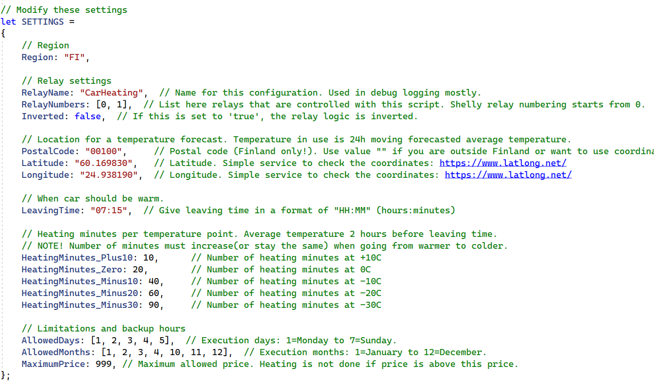

Tuli mieleen tuosta Smart Heatingista. Sellainen "smart car heating" olisi kiva. Esim töihinlähtö klo 7. Siitä taaksepäin lämmittää 1, 2, 3... tuntia/minuuttia riippuen ulkolämpötilasta ja virta poikki kello X = töihinlähtö.
Ei taida suoraan onnistua tuolla smart heating -skriptillä?
Ihan vinkeä ajatus.... ja ajatusleikkinä jos tuollaisten skriptin tekisi, niin parametrointi olisi varmaan jotain tämän tyyppistä... mukaellen tuota SmartHeating parametrointia. :)

Aika kylmiltään hyppäsin tähän, mutta noin heuristisena erona logiikassa tulee mieleen, että auton ja varaajan selvä ero on se, että se auto ei varaa lämpöä kovinkaan hyvin eli ei olisi järkeä asetuksissa toteuttaa logiikka, jossa vaikka:
lähtö: 07:00
lämmityksenkesto: 120min
katkaisuhinta 10c/kWh
Jolloin jos hinta olisi 9c/kWh, 05-06 niin lämmitetään tunti ja sitten 06-07 hinnan ollessa yli tuon 10c/kWh lopetetaan lämmitys. Jos on enemmän pakkasta niin tuo olisi käytännössä aika hukattua energiaa lämmitykseen.
katso liitettä 89711
Tuollainenhan se just olisi, mitä itsekin ajatellut. Shellyn schedulella onnistuu muuten ajastus, mutta lämpötilan seuranta ei onnistu. Hintaa en tiedä kannattaako tuohon edes alkaa sotkemaan. Turha lämmittää pidempään lämpimällä, vaikka olisi halpaakin, koska se on turhaa. Kalliilla jos katkaisee, silloin auto jää kylmäksi.
Tässä vain pitää ajatella siten, että kyse ei ole hinnasta, vaan ainoastaan lämmityksen pituudesta ulkolämpötilan mukaan. Jokainen saa sitten säätää kokeilemalla mieleisekseen auton koon ja lämmittimien tehon mukaan. Nyt valmiit skriptit ovat pörssisähkön hinnan optimointiin. Tässä taas optimoidaan lämmitysaikaa, että ei kuluteta sähköä turhaan, kuten esim kiinteällä ajastuksella lämpimällä kelillä, jos lämmitysaika säädetty kylmän kelin mukaan.
Joko huomiseksi valmistuu :) Vitsi vitsi, mutta tuli vain ajatus mieleen, koska vanha ajastinkello keskuksessa osoittaa lähestyvän kuoleman merkkejä ja ajattelin päivittää ajastuksen Shelly-vetoiseksi. Samalla olisi kiva saada vähän älyäkin peliin, kun kerran rauta sitten taipuu.
Toki voihan siinä olla hintarajojakin, jos haluaa säästää sen verran kun hinta liian korkea. Rajathan voi sitten jokanen laittaa millaiseksi haluaa. Maximum price tuossa hahmotelmassa jo onkin.
Kivaahan tuossa olisi sekin, että pelkkää lähtöaikaa muuttamalla saa ajastuksen tehtyä. Normiajastimilla pitää aina muuttaa päälle/pois kumpaakin aikaa. Ainakin tuo minun vanha Legrand on hankala käyttää. Ja sitten taloudessa voi olla esim eri vuoroihin töihin lähtijöitä, jolloin voisi olla useampi lähtöaikakin.
Joo... en tiedä onko hintaa järkevää sotkea ollenkaan mukaan. Loppujenlopuksi tosiaan harvoinpa ne aikaisen aamun tunnit on kalliita muutenkaan ja kyllä siitä huvista vaikka vähän maksaakin että auto olisi lämmin jos on pakkasta.
Ihan en huomiseksi lupaa, mutta otetaan vahvaan harkintaan kun mulla ns. palikat tuon tekemiseen serveripäässä olisi melkeinpä kasassa. :)
