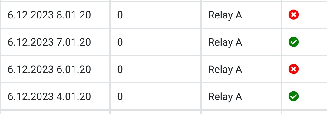

Kiitoksia, olipa lyhyt ja selkeä skripti! Testasin sitä ja se toimii hyvin paitsi, että skripti noukkii aina vuorokauden ensimmäisen tunnin, oli hinta mikä hyvänsä. Minulla oli valittuna yö aikaan 3 tuntia, jotka menivät ihan oikein halvimmille tunneille (kuten myös iltapäivätunnit). Kuitenkin yö tunteja tuli 4 tuo haamutunti (00-01) mukaan lukien? En keksinyt syytä ongelmaan.
Kaikki muut skriptit ovat toimineet moitteettomasti, vaikka kyllähän sitä testatessa toki probleemeihin törmää, mutta ne ovat aina olleet itse aiheutettuja säätöjen kanssa sählätessä.
Käytössä Shelly Pro 2PM rele ja päivitykset ajan tasalla.
Pitikin laittaa tänne että tuo bugi on korjattu tänään. Pitää valitettavasti vain päivittää skripti kun vika oli siinä.
