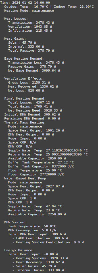

Onhan noita, syö sekä historaa että ennustetta ;) UI:n kanssa on vielä vähän hommaa...
No nyt on @Hegsa kyllä tuupannut palstan ennätyksen lämmityksen tilannekuvaa. Kymmenen pistettä ja papukaijamerkki!
Tuossa on hyvä lähtökohta tekemään sitten ennustetta kaiken saatavissa olevan tiedon perusteella. että miten tarve tulee tunneittain (tai mielellään varteittain) kehittymään ja sitten säätämään siitä ohjausparametreja lämmityslaitteille.
Huomauttaisin kuitenkin, että homma ei ole kertaluonteinen, kun ne ennustemallit eivät ole koskaan täydellisiä vaan niitä voi kehittää aivan varmasti loputtomasti. :)
Pistän jossain vaiheessa tuon linjoille (en välttämättä kaikkea ilmaiseksi), mutta yleisesti tuo syö sisäänsä energiatodistuksen, sijaintipaikkakunnan ja antaa valita IV:n (painovoimainen, LTO, PILP), valitun määrän lämmitysjärjestelmiä (PILP, ILP, maalämpö, VILP yms jne, kaikki lämpopumput high ja low perfomance käyrillä valittavissa) ja sylkee tilannekuvan + ennusteen halutulta aikajaksolta.
Jep, akut ja paneelit puuttuu vielä. Solveri mulla on valmiiksi toisesta projektista, mutta pitäisi integroida vielä palaset kohdilleen.

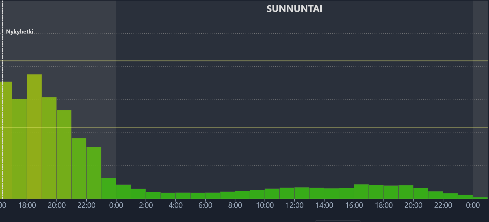

Jos päivän kaksi viimeistä tuntia (22:00-24:00) ovat sen päivän edullisemmasta päästä ja lämmitys menee siksi niillä päälle, mutta kuitenkin heti seuraavan vuorokauden puolelta löytyisi vielä halvemmat tunnit. Voisiko nuo kaksi jotenkin 'siirtää' seuraavalle vuorokaudelle muiden tuntien jatkeeksi? Taitaa mennä aika hankalaksi? Tänäänkin on sellainen tilanne.
Joo tämmöisiä päiviä siloin tällöin tulee, että hinta laskee liukumäkeä pikän ajan alaspäin. Ongelmaksi ehkä tulee että kauanko sitten odotettaisiin?
Esim. ensi yönä 00:00 ei ole myöskään halvin... 03:00 tulee vielä halvempia tunteja. Pitäisikö kuitenkin odottaa sinne. Tai entä jos 06:00 olisi vieläkin halvempaa.... jne....
Ihan kirkasta ajatusta en ole siis saanut, että miten tuon fiksuiten tekisi ettei tule sitten jossain rajatapauksissa mahdottomia välejä, kun odotellaan aina vain parempaa hintaa.
Mutuna sanoisin että jos sen "vuorokauden" josta halvimmat tunnit haetaan muuttaisi 00-24 välisestä ajasta 15-15 väliseen aikaan, nuo liukumäkihinnat olisivat ainakin harvinaisempia.
Tuollainen aamusta lähtevä hinnan lasku, joka jatkuu vielä illallakin on lähinnä jonkun tuuliolosuhteen luoma suht poikkeuksellinen tilanne, mutta tuo illalla laskeva ja 00 jatkuva hinnan lasku on aika yleistä, ja pikemminkin sääntö perjantaisin.
Se ongelma tuossa tietysti on että jokin härdelli huutokaupassa, niin klo 15 ei vielä ole seuraavan päivän hintoja.

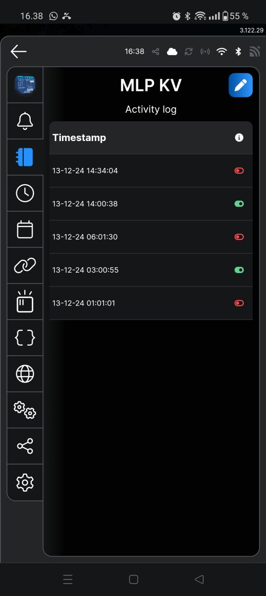

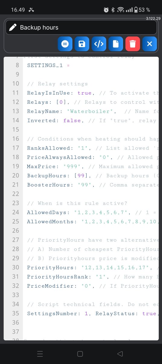

Mulla back-uppina yksi halvin tunti klo 12-17 joukosta käyttöveden lämmitykseen, tähän asti toiminut moitteetta mutta nyt kiinnitti huomiota että kv oli alle 50C kun yleensä se latautuu pahimmassakin skenaariossa reilusti yli 50C annetussa ajassa.
Jostain syystä oli Shelly käsketty avaamaan kärki kesken kaiken klo 14:34 :hmm:
Hmm... erikoista. Skripti sinänsä ei tee mitään muuten kuin tasatunneinen. Eihän ole ollut sähkökatkoa?
Ei ainakaan sellaista mikä olisi modeemia saanut pois päältä kun sen tietäisin kyllä, ketään ei ollut kotona tuohon aikaan niin ei tietoa onko valot räpsyneet. Saakohan tuosta Shellystä mitään irti muuta kuin tuon activity login josta voisi koittaa selvitellä?

Valitettavasti siinä skriptissä ei ole tuota optiota. Olisiko vaihtoehtona ohjata varaaja päälle vähän kalliimmilla tunneilla? Ero ei liene suuri että estääkö lämmitystä halvimmilla tunneilla vai estääkö varaajaa.
En saa tuosta varaajan ohjauksesta oikein toimivaa vaihtoehtoa koska meillä iso osa lämmityksestä tulee ilpin kautta. Lisäksi parissa tyhjässä makkarissa tarvitaan lattialämpöjä vain silloin kuin niille on käyttöä eli etäpäivä tai vieraita. Monessa muussakin huoneessa lattilämmöt ovat enemmänkin mukavuus/lisälämpöjä ja tulevat käyttöön portaittain pakkasen kiristyessä. Paras vaihtoehto olisi jos viimeimpänä mukaan tulevilta lämmityksen ohjauksilta saisi kiellettyä pari halvinta tuntia niin tällöin saisi hyödynnettyä halvat tunnit tehokkaasti vuoden läpi. Lisäksi on mahdoton arvioida että kuinka monta tuntia lkv tulisi kieltää kun ei voi etukäteen tietää kuinka kauan mikin lattialämmitys on päällä
Olisiko aivan mahdoton pyyntö saada smartheatingiin vastaava kielto halvimmille tunneille. Olisi ainakin minun tapauksessa erittäin simppeli tapa tehdä "kuormanohjaus" ja luulisin siitä olevan hyötyä muillekin vastaavassa tilanteessa painiville

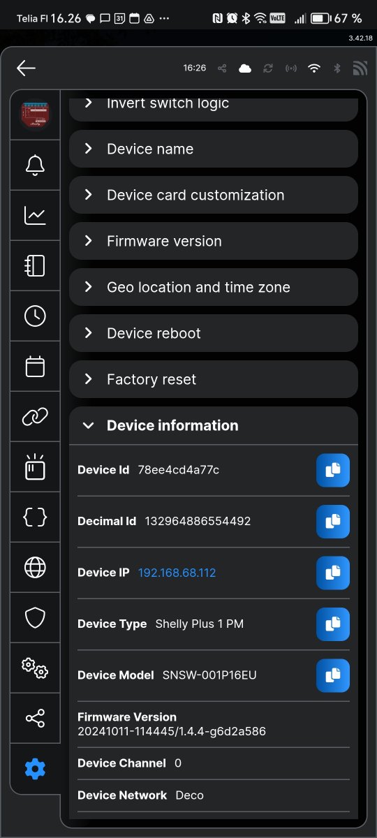

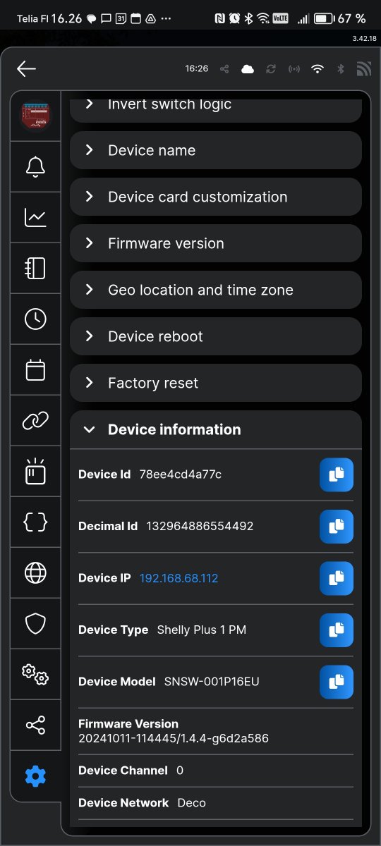

Viimein sai Shellyn ostettua (Plus gen3).
Spot-hinta.fi:stä ymmärsin, että IP-osoite vain selaimeen niin pääsisi käyttöliittymään sisään, mutta selain sanoo ettei saa yhteyttä, mikähän voisi olla vikana?
Wifiin sain mielestäni tuon kytkettyä (bluetoothin avulla) eli pitäisi olla netissä. Mobiiliapissa asetuksissa device informationissa kohdassa device network lukee wifini nimi. Laitoin pelkän IP-tunnuksen selaimen osoitekenttään ilman mitää https:ää (joskus harvoin kun olen IP:tä syöttänyt niin muistaakseni noin olen tehnyt)
Kyllä se IP osoitteella pitäisi aueta. Sieltä mobiilipapissa on näkyvissä se IP-osoite minkä laite on saanut. Ja toki sinun pitää olla samassa verkossa kun sitä paikallista UI:ta avaat.
Liian turvallinen Wi-Fi voisi olla vikana. Toinen mahdollisuus on sitten se, että sinulla on väärä IP osoite.
Olipa vika mikä tahansa niin ilmeisesti pääset sinne tekemään säätöjä netin kautta osoitteesta https://control.shelly.cloud
Ja tuossa kun menee shellyn asetuksiin niin näkyy ip jota klikkaamalla pääsee suoraan laitteeseen kiinni

Kiitos vastauksista.
Juu mobiiliapista katsoin tuon IP:n.
Luulin jo että tuo olisi ollut syy tuo samassa verkossa olo, kun tietsikka olikin 5GHz wifissä ja Shelly 2.4GHz, mutta vaikka vaihdoin tietsikan tuohon samaan 2.4:ään, niin ei päästä siltikään sisään tuolla IP:llä. (mutta hyvä tietää että pitää olla samassa wifiverkossa, että voi ohjelmoida, kun olisin luullut että netin yli onnistuu ilman moista rajoitetta)
Ei, kyllä IP on oikein. ILP on tuossa samassa 2.4GHz verkossa eikä ollut mitään palomuuri tms ongelmia yhdistymisessä.
Tuosta linkistä pääsen salasanalla "sisään" Shellyyn ja näyttää kulutukset yms, ja sama tuolla kun menen device informationiin ja siellä IP-osoite on linkkinä, niin kun klikkaan siitä niin tiimalasin jälkeen sanoo että sivustoon ei saada yhteyttä.
Kokeilin klikata kännykkäapistakin tuota IP-linkkiä, niin aukeaa vain valkoinen ruutu.
