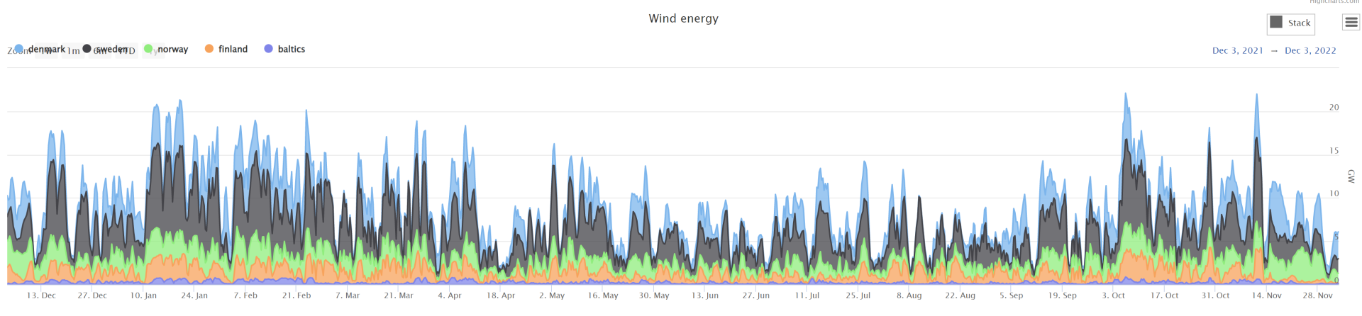

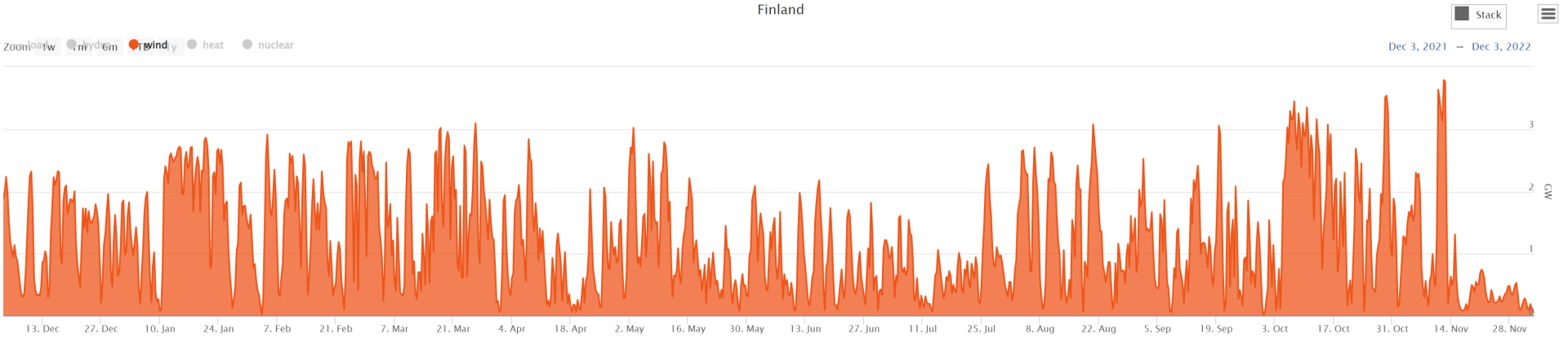

Tuskin tämä nyt mitenkään ainutkertaista on että tuulisähkö on ollut jo yli 2 viikkoa lähes nolla.
Tuossa näkyy viimeinen vuosi. Sille ajanjaksolle ei osu toista yhtä tuuletonta hetkeä.
Pohjoismaissa + baltia hukkuu jo kohinaan.
Kippurat tuolta: https://elstatistik.se/

Mutta helkkarin monta lyhyempää tuuletonta jaksoa sitten taas käppyrässä näkyykin.
Sellaista varaajaa ei ole, että tämän nykyisen tyvenen yli sillä selviäisi. Öljytonkilla kylläkin.
Joo, alle 1 GW:n pätkiä onkin jo aika paljon, voi myös katella alle 2 GW:n jaksoja. Satunnaiset piikit kyllä aika korkeitakin mutta ne nyt ei paljon lämmitä.
Kun hakee yksittäisiä kuukausia niin näkee tarkemmin noita hetkittäisiä piikkejä ja noita matalatuottoisia kausia.
Jos vanhojen käppyröiden perusteella tekee ennustuksia niin ei tietenkään niissä ole kuukauden eikä viikonkaan tuottamattomia jaksoja mutta ilmaston muuttuessa ( = kylmetessä ) saattaa tuollaiset ääri-ilmiöt lisääntyä. Säät on melkein kuin lottorivi; edellisiin perustuva mallinnus ei oikein toimi.
Noita vertaillessa pitää muistaa, että nyt on n. 50% enemmän tuulivoimakapasiteettia kuin vuoden alussa ja lisää tulee koko ajan. Se mikä ennen oli 2 GW on nyt 3 GW ja pian 4 GW.
