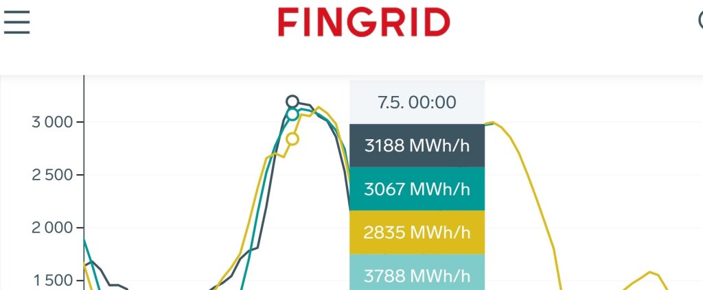

Keskiyöllä tuntikeskiteho 3016 MW (00:00 17.3.2022)

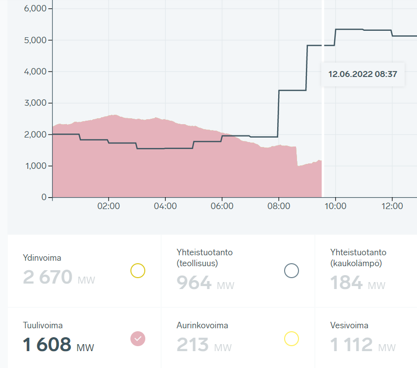

Aika nopea tiputus tuulivoimatehossa 8:37, noin 600 MW tippui muutamassa minuutissa teho. :rolleyes:
1608 MW => 983 MW
Nuo käyrät ovat vähän sinnepäin. Tyypillisesti teho tippuu - jopa nollaan tai lähelle - silloin kun ollaan lisäilemässä muutamaa myllyä johonkin.
Ei vaikuta luonnolliselta. Mistähän tuo johtuu? Näytti että pudotusta ei oltu paikattu millään vaan joku kuormakin poistunut.
Minun käsittääkseni ne rassailevat sitä Fingridin datankeruuta niin että enemmän tai vähemmän tuulipuistoja puuttuu kippuroista ja sitten niitä palautuu jossain tahdissa.
1608 MW => 983 MW
Tuulivoiman mitatun/malliarvioidun tuotannon osalta (Fingridin sivujen osiossa "Avoin data") ei mitään vastaavaa tai yleensä minkäänlaista jyrkkää pudotusta tälle päivälle esitetä.
HelaKammo
Jostain syystä myös hintakäyrä pomppaa, ettei vaan olisi myös algoritmi sidottu suoraan esitettyyn dataan. Tämä "bugi" taisi tuoda myös rahaa jonkun kassaan?
Aika käsittämätön, toki toimii jos joku iso voimala putoaa pelistä, mutta todellinen tuotto vs. käyttö menee heti aika rankasti miinukselle, luulisi sen näkyvän myös tuodun sähkön mittauksessa.
Kyllä se näkyy tuollakin 8:40 UTC+3 (tai 5:40 UTC) ;)
Ylössäätöä tuossa kohden on kyllä ollut??

Minusta ne ovat joskus jälikäteen korjanneet - yritin palata johonkin mielenkiintoiseen kohtaan josta oli laittanut ajan talteen, mutta ei sielä sitten enää mitääm ollut..
Datassa kyllä, mutta ei heidän itse laatimassaan käppyrässä (siis siinä, jossa vuorokausittain ja jatkuvasti päivittyvä ennuste ja toteuma samassa grafiikassa). Mikä sitten on väärin (jos on) ja tietävätkö he itse enemmän (kun pystyvät esittämään ihan siistin käppyrän) on oma arvailun aiheensa.
Tuossa käppyrässä on vain tuntikeskiarvoja, tapahtuma oli tunnin keskikohdalla siksi ei näy kovin hyvin tuossa tuntikeskiarvokäppyrässä. ;)

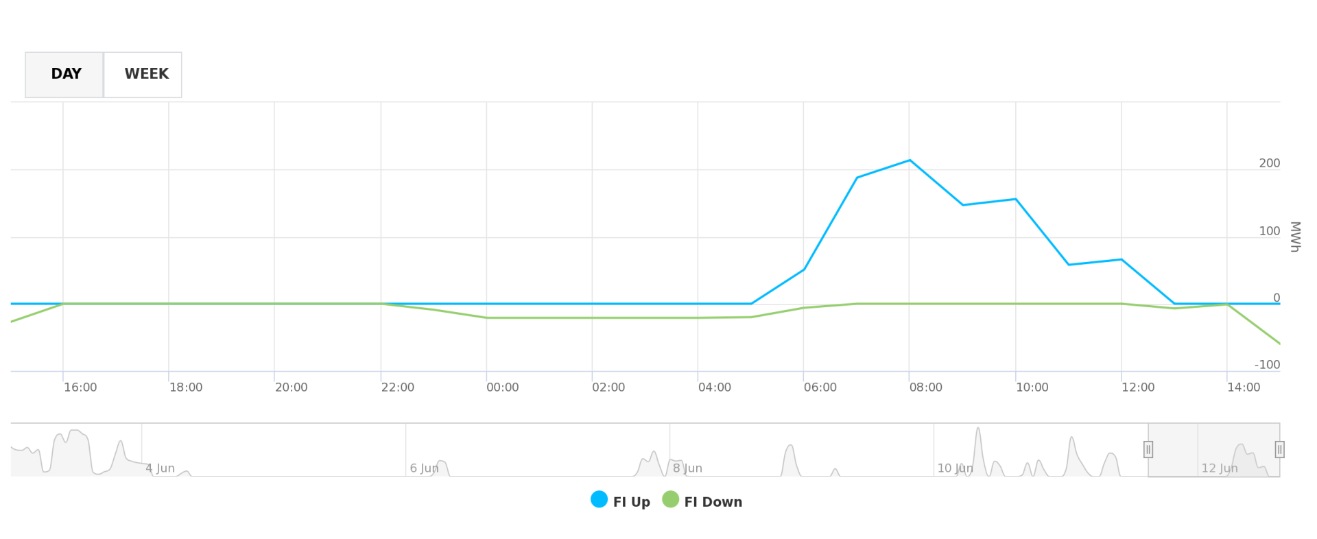

Tuossa vielä tuo ylössäätösähkön tarve samaan aikaan.

Voihan takana tosiaan olla jokin voimansiirron kytkentätyö tms. Ainoa, minkä löysin ja koskee tuulivoimapuiston voimayhteyksiä ko. ajankohtana on https://umm.nordpoolgroup.com/#/messages/a661ec72-3e2d-401b-a310-7870eb22079e/3. Joskus tuollaiset häiriöt ovat selvästi lyhyempiä kuin ilmoitetaan ja sijoittuu johonkin sopivaan väliin ilmoitetulla ajanjaksolla. Aluksi myllyt sammutetaan ja sähköt varmaan katkaistaan heti perään, mutta paluun ajankohta ei ehkä näy tuulivoiman tapauksessa yhtä selvästi, kun myllyt käynnistynevät yksilöllisesti voimayhteystyön valmistuttua.

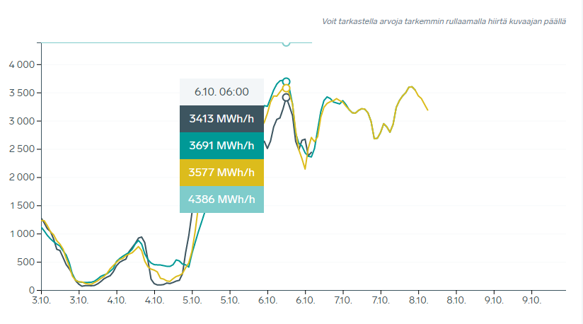

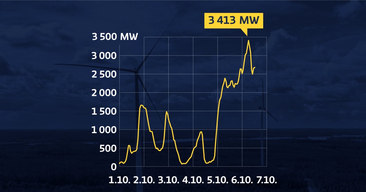

Taisi tulla tänään uusi ennätys (3413MW)? Paljon kyllä ennusteesta jäätiin useamman tunnin ajan, onkohan jouduttu jo vähän potkureita jarruttelemaan?

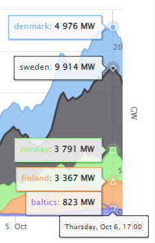

Tuossa muuten vielä eiliseltä koko Pohjoismaiden tuotanto, yhteensä ~23GW. Äkkiseltään en muista että olisi viime talvenakaan noin korkealla käynyt. Eli koko alueella tuuli samaan aikaan runsaasta, Ruotsin lukema yksinään lähes 10GW. Tuohon on meillä vielä matkaa.
