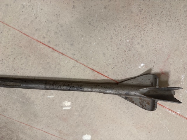

Piikkaukseen tein jatketun terän ja kiinnitin koneen raivaussahan valjaisiin. Noin 3varttia menee 45min putsailuun

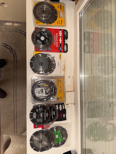

Tänään kokeilin jmajan kehumaan Mirka diamond SE laikkaa. Kraudasta löytyi 14euron hintaan. Tupla hinta ja kesto jo ihan eri luokkaa.
dbwarrior
Ja sitten tuli testattua Mirka Diamond SE DIY. Ei edennyt yhtään vaan välittömästi alkoi kuumeta.
Päällepäin aika samannäköisiä

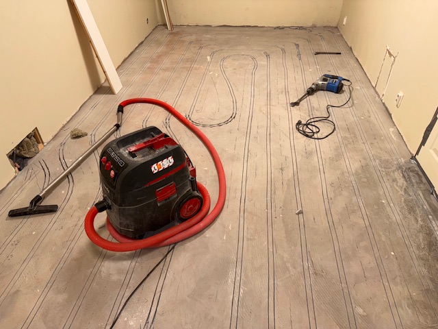

Euroshopperi

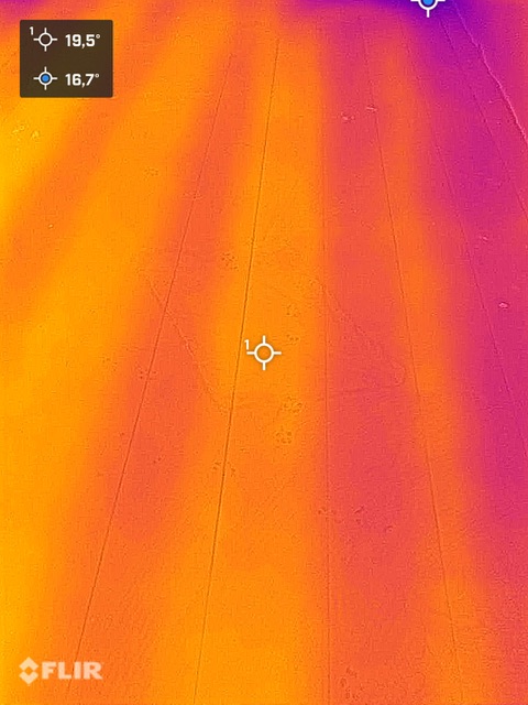

Ritsilanka jättikin kivasti näkyville ohuet viivat lämpökameraan, niin voisi olla pienet mahdollisuudet välttää vanhojen putkien hiomista, jos laikka ei menisi niin helpolla tukkoon.
Putkeksi valikoitui lopulta tuo Thermotech, koska ne lupailee erityistä taipuisuutta sille ja mullehan sellainen kyllä käy. Eli vetelen 30 mm uraa ja piukkaan roilot auki tuollaisella siipitaltalla, jos en löydä huomenna jostain kapeampaa versiota. Vuokraaja väitti, että 100 m roimia tulee kevyesti yhdellä laikkaparilla, joten saa nähdä miten mahtaa olla.

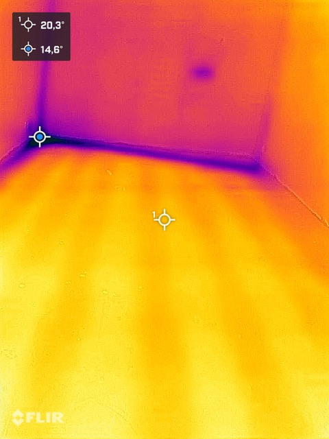

Ihan mielenkiinnosta, millainen lämpötila huoneessa on ollut? ts paljonko on vajautta tarpeeseen nähden? Pattereilla ei varmaan olisi saanut tilannetta korjattua matalan kiertoveden lämpötilan takia?
Euroshopperi
Viileäksi on väitetty tilaa ja patteri tosiaan saisi olla varmaan C33 ja mitat 2000 x 6000, kun pitäisi jollain max 33 asteella pitää tila mukavana. Tuo yläkerran alumiinilattia on kyllä törkeän tehokas järjestelmä ja tästä tavoitellaan vähän samaa, vaikka betonia onkin nyt varaavana oikeestaan ihan kunnolla, kun tulee 10+5 cm köntti. Sen on nyt oppinut, että vanhat putket ei ole hääppöisiä, kun pitää laskea kiertovesien lämpöjä öljyjen jäljiltä kunnolla alas. Ei ole meillä pattereille oikein enää käyttöä näillä lämmöillä. Oma arvio tuosta lattiasta on, että puuttuu yli 2/3-osaa tarvittavasta tehosta ja tuontimatka mukaanlukien 12 mm putkella on selvästi ylipitkä. Pala kerrallaan tämä on edennyt muutenkin ja nyt tulee seuraava pala. 12 mm on kyllä ihan hyvä putki, muttei tässä saa sitä mitenkään edes hyödynnettyä. Onneksi löytyi tulojen suojaputkien päät betonien alta vielä käyttökelpoisina, niin saa helpon tuonnin ainakin. Jos Hilti ja laikat kestää, niin maanantaina on jo jotain. Kattoin tuolla pannuhuoneessa just ja Alpha 2 painaa erillispumppuna lisää kiertoon nyt 14 W teholla ja lisää painetta sen 4 m verran yli muiden piirien, mutta kylmältä tuntuu paluuputki. Ulkona +2 astetta ja viilein huone talossa. Virtausmittari näyttää pumpussa vain 0,1 kuutiota/h lukemaa ja ainoastaan jos se on laitettu Teho 3, eli max arvoonsa. Muilla asetuksilla se pomppii 0 ja 0,1 kuution väliä. Eli näin pienillä virtaamilla ei ole oikein kunnollista info arvoa tuolla pumpun mittarilla. Arvaus on n 1,5 L/ min ja sen levittää 20 neliön huoneeseen, jonka katon eristys on osaksi parvekkeen lattiaa 10 cm styrox eristeella, jossa betonivalu ja 2 muuta seinää on ulkoseinää. Betonia lattiassa arviolta 15 cm ja eristystäkin oli vissiin vain Leca soraa 15-20 cm. Oikeaoppisesti koko köntti olisi pitänyt hävittää, mutta nyt pitää tehdä minimaalisesti. Lattiapinnalle tuli pakkovaihto, mutten taas viittinyt jättää tuota lämpöhoitoa enää tekemättä, kun betoniin asti jo kaikki esillä. Valut ei kiinnostanu odotteluiden takia, niin roilotuksella sitten täytyy hoitaa ja saa suht nopeasti taas hommat valmiiksi. Laikkatesti tästä on vissiin tulossa, kun lukee noita vanhempia postauksia täältä.

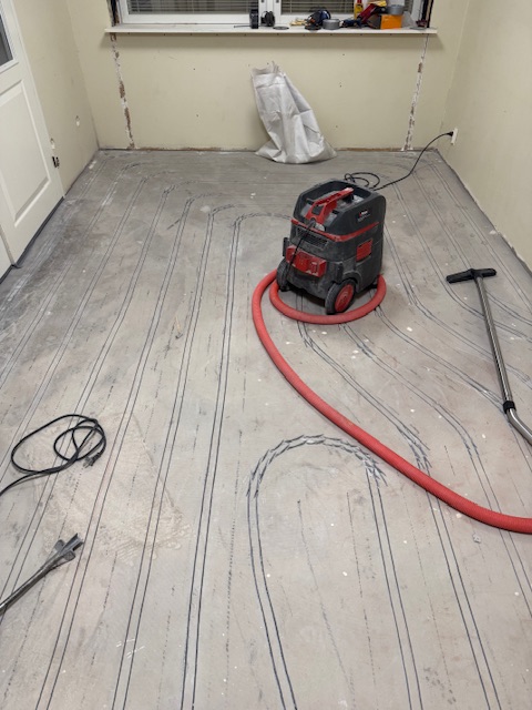

Laikkoja saa helposti menemään, kun ei ole ihan viimeisen päälle huipulla tuossa roiloajien kastissa. Mutta tulipahan valmista tuo 20 neliötä roilokoneen osalta ja sen vuokran osuus oli imureineen tasan 100 €. Laikkoja taisi mennä jotain 2-300 € väliltä ja osa jäi vielä käsiin, jotka pystyy palauttamaan. Alkuveto otettiin 20 mm ja toinen kierros loppusyvyyteen 30 mm tehtiin rouhinta timanttilaikalla, joka meni jo kuin juosten olisi tehnyt. Rouhintalaikat jäi molemmat lähes uudenveroisina jäljelle. Muutama noista laikoista oli kyllä ihan rehellistä paskaa ja en tiedä mitä käyttöä niille on missään. Piikkaus jäi huomiseen ja roilon leveyshän oli 30 mm, koska tuo siipikourutaltta mahtuu just siihen roiloon siistimään. Tulee pyöreä pohja ja tavarat lähti iloisesti irti liipasimen painalluksella kun kokeilin. Tuo on vissiin rälläköity alkuperäisestä 35 mm kapeammaksi tuolle SDS max koneelle. SDS + on melkoisesti tehottomampi ja en tiedä sitten, miten olisi lähtenyt sen huomattavasti kapeammalla siipikourulla. Ehkä jopa paremmin, mutta omat piikkailut kyllä lähtee SDS max koneella vähemmällä työllä.
Tuossa vähän väliaikakuvia, josko huomenna saa jostain tilattua Thermotecin putkia ja muuta sälää ja kourut saa viimeisteltyä. Kiekensin ja Hiltin vein jo kärryyn ja Starmix on pölypussilla käytössä helpompiin hommiin. Kuten esim vanhat lattiaputket imuroitiin sillä tyhjäksi ja pussi takaisin. Suodattimet kustantaa melkein 300 €, niin tulee helposti ennemmin käytettyä pusseja, vaikka kuinka olisikin ravistaja koneessa. Korkeintaan sahanpuruja, tai muuta karkeampaa ilkeää tuolla oikeasti ilman pussia vedellä. Aika vähällä pöllyttelyllä meni ainakin tähän asti tuo lattialaitto. Keskilattiassa tuli vähän säästettyä kiemuroissa, niin metrimäärän näkee sitten vasta putken kyljestä, kun Jakotukki on kiinni.
