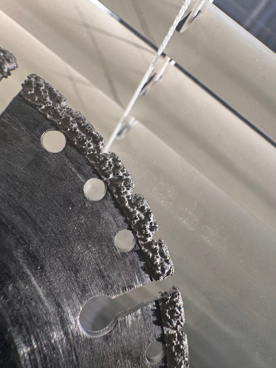

Tuossa vielä muutama laikkakuva. Rouhija oli Tamon all cut ja sillä tosiaan vedettiin läpeensä koko ura se loppu 10 mm syvennys melkein juoksuvauhtia. Tuo ei näytä kuluneen oikeestaan yhtään. Muutama palanut oli varmaan osunut pitkittäisen verkon kohdalle ja samalla vanhaan putkeen sulattamaan muovia. Jäi vähän kyllä kaivelemaan, että olisiko tuolla allcutilla saanut tehtyä koko homman läpeensä parissa kerroksessa. Tuo toinen carbidi taas paloi heti alkuunsa, niin ei tullut niillä sitten jatkettua. Tuo Tamon all cut taas vaikutti erinomaiselta jälkivedossa. Kaikki oli tietysti segmenttiterä, enkä usko että sisleällä pystyy vetämään roiloja mitenkään, kun lämpöä riitti noillakin ihan kunnolla.

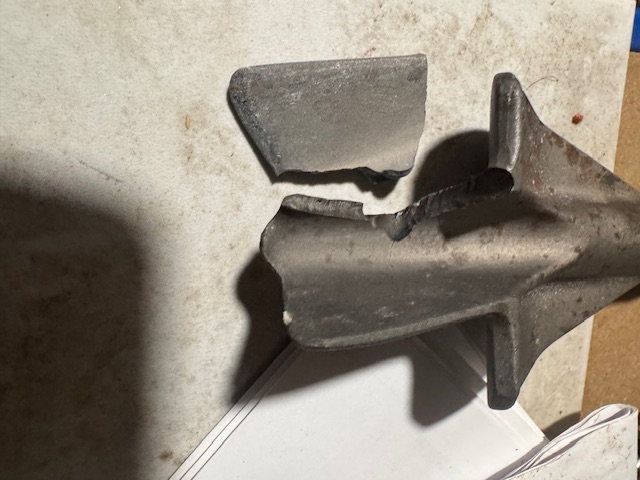

Siipikourutaltta antautui ja halkesi (+59 €), mutta reilussa tunnissa lähti Bilteman SDS max perus poravasaran tasataltalla tavarat irti jopa puolta nopeemmin. Jäljelle jäi kyllä tarkempi pohjien varmistus kunhan saa sotkun siivottua ensin. Makkaran pätkät suorastaan lensi irti pohjasta kivalla etenemä vauhdilla.

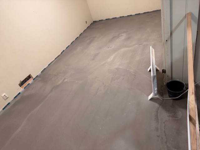

Ajattelin vetää n 3-4 mm ylitasoituksen koko lattialle kerrasta valmista periaatteella. Pientä poikkeaamaa on tasossa, niin menisi oikaisu samaan syssyyn. Joku 6-8 säkkiä + roilot - putket. Täytyy vähän laskea tarkemmin, mutta 3-4 annosta, joita yksi veivaa ja toinen kaatelee kaatelee. Viimeksi tein makuuhuoneen yksin Lakan kuitulitkulla, jonka levitin vetämällä 2 kerrosta säädettävällä piikkilastalla. Tai sitten joutuu tekemään roilot umpeen ensin, jos putket ei suostu asettumaan kunnolla pohjalle. Yhden lattian tein kiinnittämällä pitkillä popniiteillä poraten reikänauhaa 12 mm putkien yli vanhan betonin päälle ja velttoa itsesiliävää päälle.
Täytyy vähän ensin kattoa, miten tuon saa asettumaan. Jos tuntuu ettei putket tule nousemaan pintaan, niin yhdellä vedolla, mutta esitäyttökin on mahdollista, jos en keksi oikeaa lukitusta pohjaan putkille.
Houkuttelisi kokeilla vetää tuolla ja kaivaa vähän lompakkoa, niin pystyisi vetämään jo huoletta 6 mm kerroksen samalla TMA:lla.
Tiloja nyt joutunut lämmittämään 750 W tehoisella konvektorilla ja pikkuisen ehkä tulee ylilämpöä nyt kun +2 astetta ulkona. Uskoisin, että tuolla saa nyt tehon puolesta toimimaan lattiat riittävästi tuolla 200 mm asennusvälillä, kun tulee se 4 m / neliö 20 mm putkea.

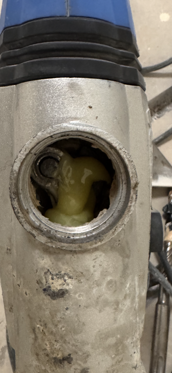

Piikkauskoneessa alkoi lämpö käydä käsille ihan kunnolla ja sieltähän paljastui, että vaihdelaatikkokin tarvitsee oikeasti rasvaa. Toiminnan tehokin muuttui taas parempaan suuntaan ja ihankuin Joulet päätyisi taas paremmin terän päähän. Huomasi tuon, kun vaihdoin kunnon leveään talttaan pohjia putsatessa koro kohdista. Tuolla lähti kourun pohjat hyvin sivulta käsin koropaikoista.
Ja vaihdelaatikko DSG max porista pitäisi löytyä korkin alta, johon ei tule vilkaistua vahingossakaan.

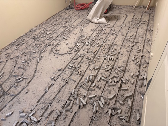

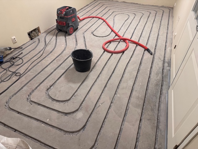

Nyt olis putket lattiassa. 12 mm putki oli kyllä aika kurassa, kun joutui sähköjousta työntämään läpi. Mutta tuossa yleiskatsaus poistetuista putkista ja tilalle 20 mm. 15 x 2,5 mm mahtuu tuon 20 mm sisään helposti. Vertailuun vielä 12 mm ja jakotukilta lähtevän 12 mm liittimen pillinomainen reikä, niin ei ihme, ettei litkua saanut kiertämään. 20 mm on jo vähän varaa kuraantuakin. Aika tarkkaan taisi 110 m mennä ja vähän ylikin, joten aika lähellä, että tuli oikeaa putkea otettua. Kiinnitys meni helpoiten proppaamalla prikalla ruuvit sopiviin paikkoihin. Ensin harvempaa ja tiukkaus onnistui tuohon 30 mm rakoon helposti jälkikäteen kiristys/paikkaus ruuveilla. Eli pystyy vetämään kerralla koko tasoitepaksuuden. Proppaan vielä 6 riviä kororuuveja ja laitan laserilla lattian vaateriin. Ruuvaan ruuvit pois ja kittaan, jos noita löytyy kuivumisen jälkeen.
    105,2 KB · Lukukerrat: 133
    167,5 KB · Lukukerrat: 132
Ei pärjännyt kertatasoituksella mitenkään noiden putkien urien takia. Eli ne olisi pitänyt tehdä erillisinä täyttöinä jotenkin vibraamalla koko tuo 100 m roilo. Olisi mennyt kyllä liikaa aikaa tuon litkun kanssa ja olisi jämähtänyt kesken homman. Eli nyt sentään täyttyivät putken ympärystät kunnolla kokonaan massaan ja vajontaa tuli melko selvästi urien kohtaan. 4 säkkiä TOP plania meni lisää päälle ja taas yksi työpäivä tuli lisää odottelua.
Bilteman lattiatasoite oli kyllä oikeestaan ihan suoraa paskaa työstettävyyden suhteen ja hintalappu pitäisi hyllyn päässä olla tasan 0 €. Joutui vähän hekemaan lisää tavaraa, niin kyllähän tuo Floor heat DF on kuin toiselta planeetalta verrokkina. Montut kyllä oli helppo tasata tuolla TOP planilla ja 60 cm säätölastalla on ollut erinomaisesti hyötykäyttöä jo 20 v omassa käytössä.
Eli viime perjantaina kävin roilokoneet. La piirtelin ja roiloteltiin sunnuntaihin asti. Ma aamulla 8.00 koneet takaisin. Ma tilasin putkipaketin. Ti roilot puhtaaksi. Ke tuli putkipaketti iltapäivällä ja illalla oli putket kiinni. To litkut lattialle ja 19.45 ehti hakea vielä täydennyspaketin 6 säkkiä Floor heatia ja kun näki mitä tulossa, niin TOP plania vielä 4 säkkiä Pe varten. Pe TOP plan veto n 45 min odotuksineen ja piikkirullalla pyöritellessä pintaa. Tiivistämällä siis reilu 2-3 päivän homma, jos apuri löytyisi ja ymmärtäisi, ettei roilojen tasoitus mene mitenkään yhdellä vedolla. Putken ympärys vain täyttyi ja täyttyi niinkauan kun litkun liike oli jo pinnalla loppunut, mutta jatkui vielä roilon pohjalla. Ei pystynyt jättämään mitään aaltoilua pintaan, vaan Plaania päälle.
Säätölasta on mainio hankinta.
Ja simsala bim ja 110 m hävitetty 20x2 mm putkea kelalta lenkkiin.

3 viikkoa annan kovettua, ettei turpoo putket ja hajota tasoitteita. Aika hyvin kyllä jäi roilon pohjalle koko matkalta, niin pitäis olla kunnolla tavaran sisällä. Täytyy seurata koepaloja kovettumisen kanssa. Jakotukki pitää vielä vaihtaa, joten se vähän mietityttää, että olisko putkienkin huuhtelun paikka niillä. Lepotaukoa vähän aikaa nyt ensin.

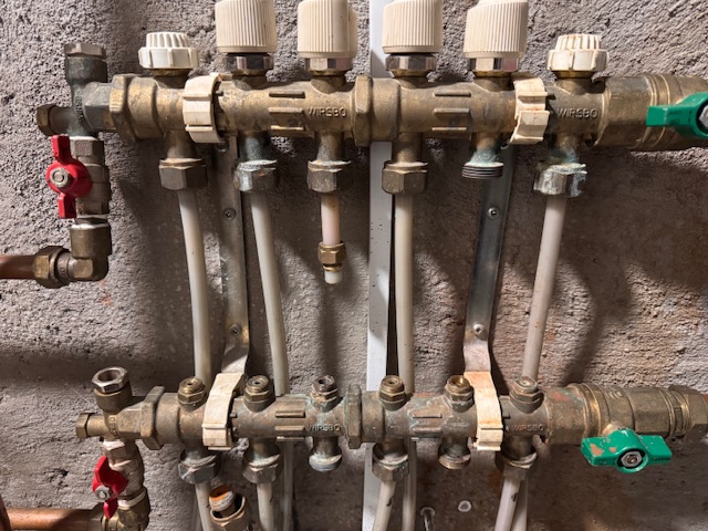

Jakotukki liittymineen lämpömittareilla ja 120 m putkea kustansi lopulta kotiovelle tuotuna ke iltapäivästä 401 €. Joku saattaa lähestyä asiaa taas TMA näkökulmasta, niin en kyllä itse osaa määritellä sen osuutta tässä projektissa, mutta vaihtoon meni tukkikin samaan syssyyn. Turhaa tuhlausta tietysti vaihtaa vain tuon kiillon takia paremmin silmälle sopivaan.

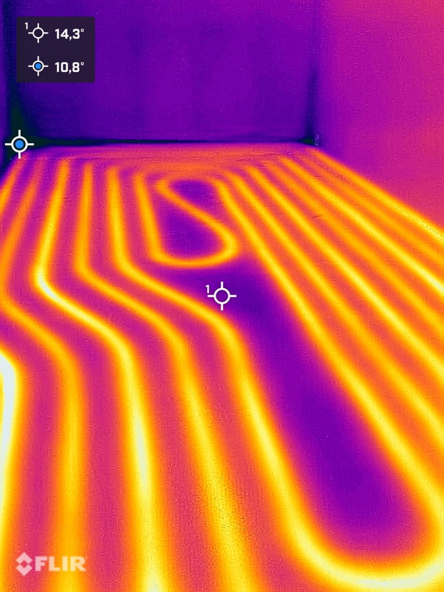

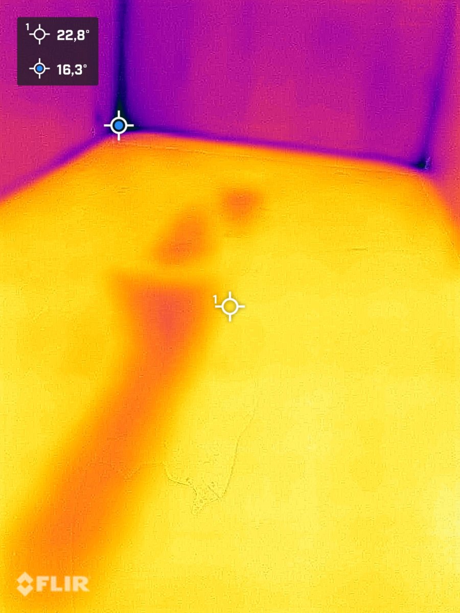

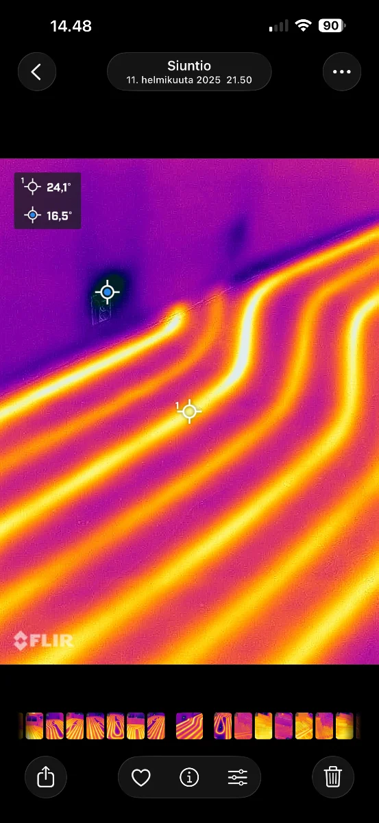

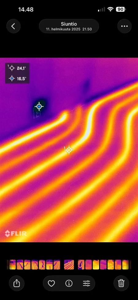

Lämpöä lähti putkiin kun totesin tasotteen koepalat kohtuullisen koviksi.
Kylmä laatta ensin lämmöt päälle.
Sen jälkeen laatta lämpeää jo sen verran, ettei Flir one pro kamera enää pysty erottelemaan putkia liian tasaisen lämmön takia.
Tämä täältä tähän

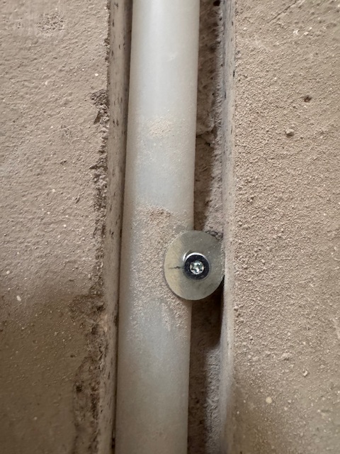

Ite vedin kuumaliimalla. Sitä vähän kahta puolta putkea roilon ja putken väliin yläpuolelle. Vaatii, että pölyt on pois uritsta. Ja tosiaan urien täyttö ja ylitasoitus on omat reissunsa kun tahtoo nuo tasoitteet kutistua kuivuessaan.

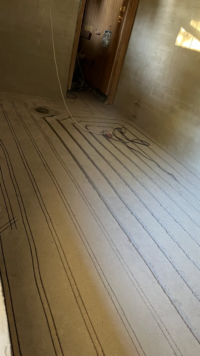

Samanlaisella tein uraa 16mm putkelle vähän reilu 80m2 alueelle. Imuriin ja laikkoihin kannattaa panostaa. Ja kiirettä ei saa pitää tai polttaa terät. Terät kannattaa välillä pyöräyttää ympäri niin puree taas ihan eri tavalla. Postasin joskus tänne linkin ebay-myyjään jolta sai asiallisia teriä järkihintaan, mutta ei hajua onko ko. brittimyyjä enää nykyään "linjoilla".
Nyt jos läksisin tekemään niin pyrkisin etsimään jonkinlaisen vesitimanttileikkurin. Vesi pitää laikat viileinä ja eteneminen on jonkin verran nopeampaa eikä pölyä. Toki sen vesimujun siivous on työläämpää.

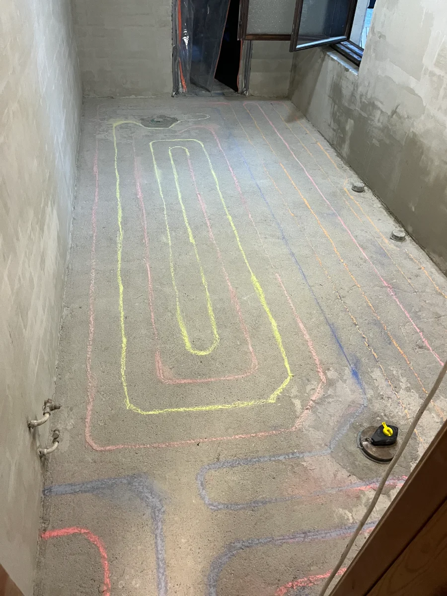

Suosittelen tekemään koko lattian kaksois-spiraali asennuksena. Lattiasta tulee tasalämpöine ja helposti säädettävä, eikä kylmiä, tai kuumempia alueita löydy mistään. Riviasennus on siinä huonompi vaihtoehto. Mutkien tekeminen myös helppoa kaksois-spiraalilla ja virtaaman säätö ei vaikuta lattian tasalämpöisyyteen saamiseen. Keskellä spiraalia kääntöpistettä tulee ainoa tiukempi mutka, joka pitää suunnitella vähän ennakkoon, ettei roilottele liian tiukaksi. Ittellä taisi jäädä vähän varaa paremmallekin käännölle. Tosin tuo lämpövajeelta näyttävä keskusta on hävinnyt täysin ajan myötä lämpöjen tasoituttua.
Spiraalin lähtö tulee näin ja 2:den vierekkäisten putken lämpösumma on suurinpiirtein vakio koko lattia alalta, eikä siis virtausnopeuden säätelyt juurikaan vaikuta tasalämpöisyyteen. Piirtely on helppoa. Lattia täyteen neliöitä ja tuohon tulon kohdalle tekee sen hyppäyksen. Toinen puoli tulee suoraa roiloa automaattisesti päästä päähän.

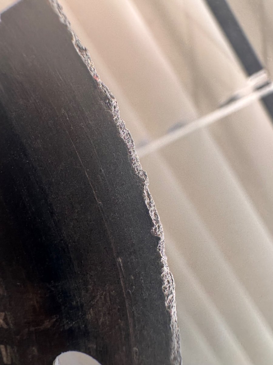

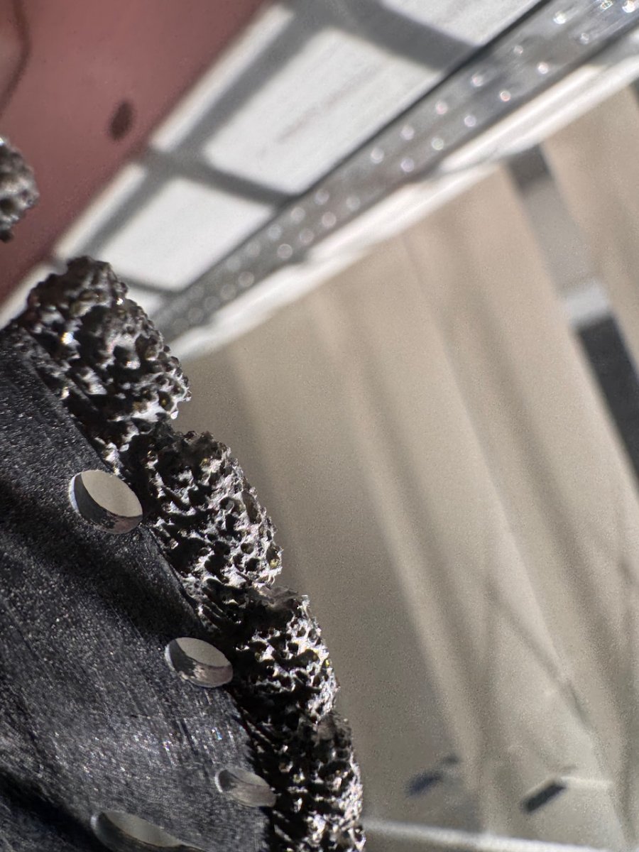

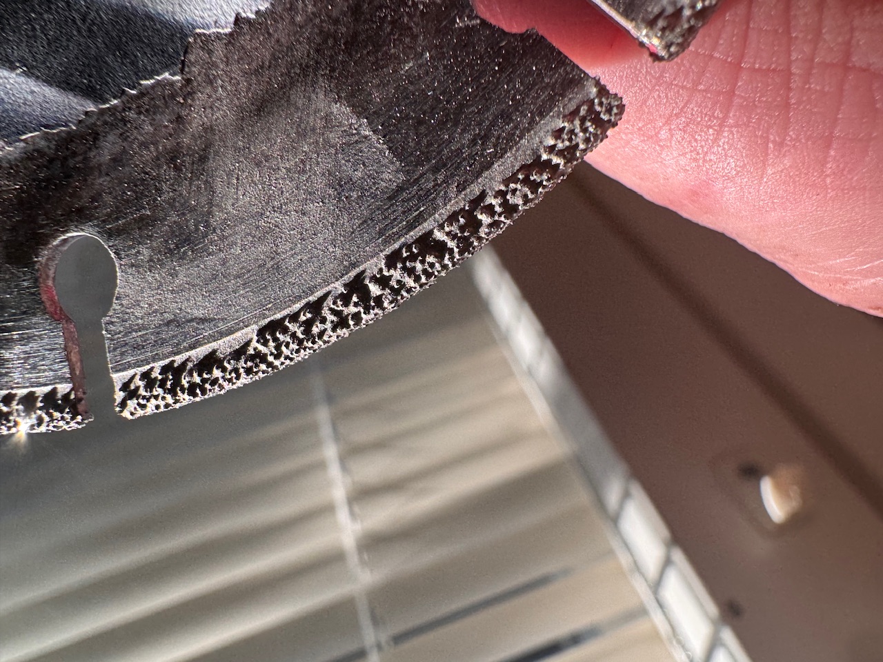

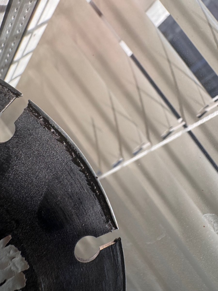

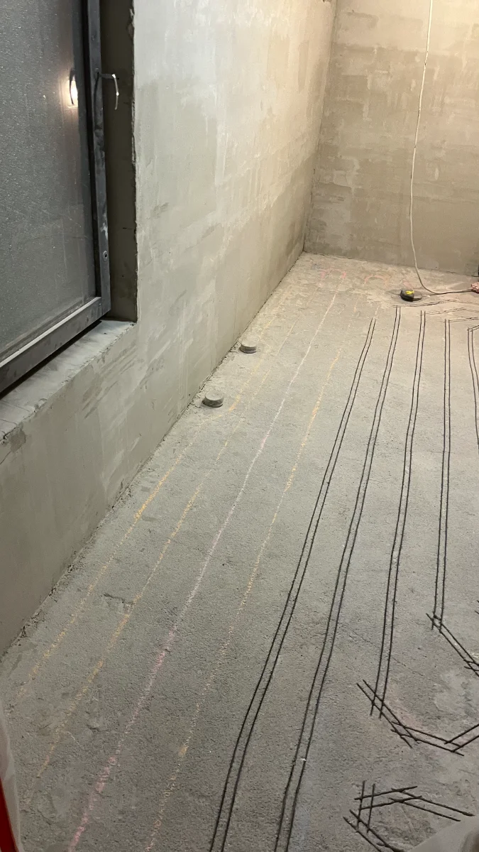

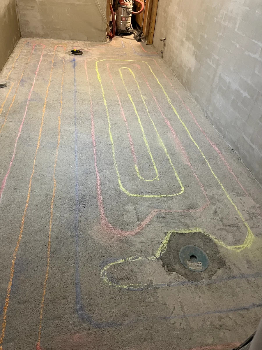

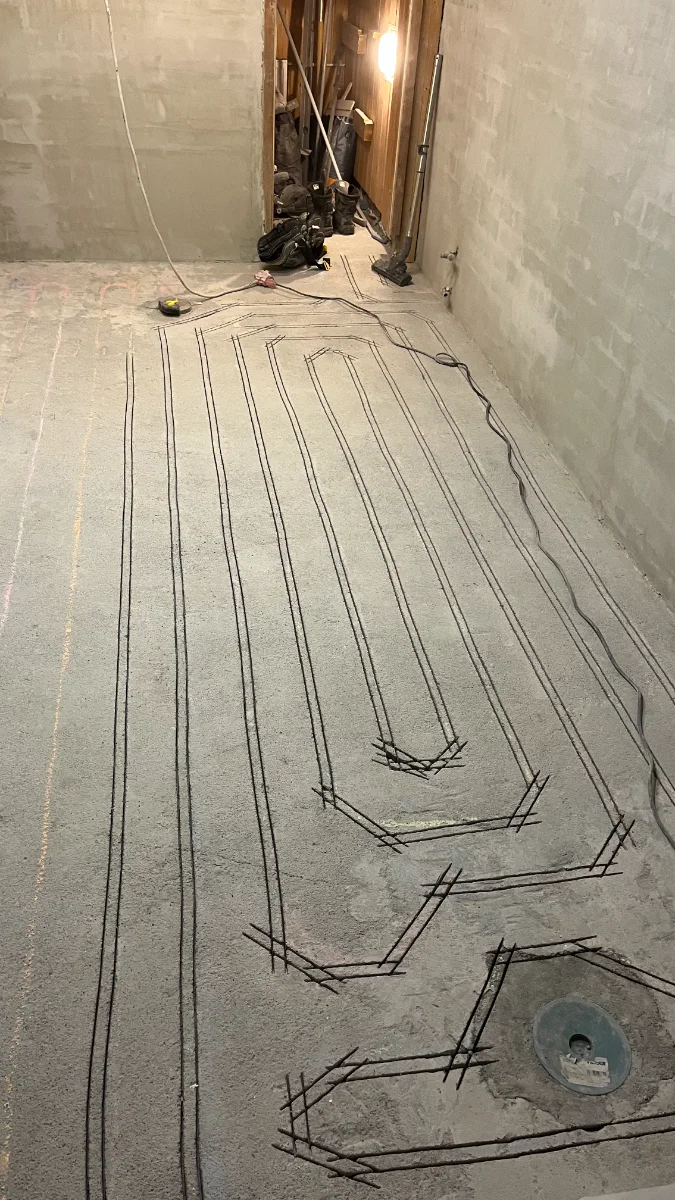

Tänään iltapäivällä tuli tuota aloiteltua.
Fermin terät kesti 2 pitkää roiloa (kylppäri on n 4,7m) pitkä). Käänsin terät.
Sitten boshin terät ja ne kesti huomattavasti paremmin. Tällä setillä tuli 6 pitkää ja noita poikittaisia. Myös terät käännetty kerran. Eivät olleet aivan loppu kun laitoin toisen setin Boshin teriä sisään ja tein 2 pitkää vetoa... Sitten onkin jo muksunjen petiaika ja koneet seis. En katsonut kelloa kauan tein, mutta ehkä noin 16 - 19:30
