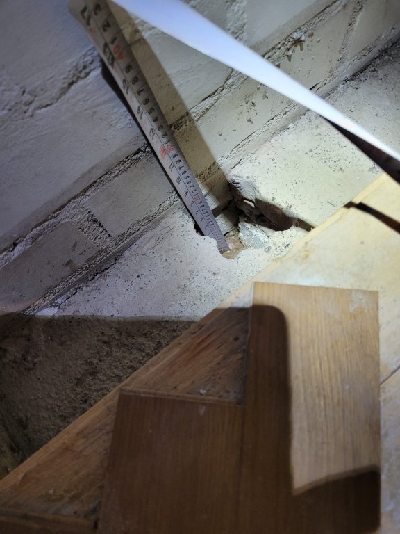

Yhden unettomam yön sekä päivän tutkimusten jälkeen ollaan vähän viisaampia.
Avattiin makuuhuoneen puulattiaa 15 cm x 4 m kaistale ulkoseinästä saunan ja kph seinää pitkin. Tuo on 130 mm kahitiiliseinä. Tuota väliseinää vasten olleet villan päät haisivat pahalle ja olivat tummia. Osa 2x4 päistä oli myös tummia, mutta vain parin cm matkalta. Ponttilaudat alapuolelta täysin siistit ja yläpuolelta seinässä kiinni ollut suikala paikoin musta.
Ulkoseinässä ei näkynyt mitään poikkeavaa.
Betoni on paljas. Ei muovia eikä bitumia. Kosteusmittari näyttää 45-65. Suurimmat luvut kaukana ulkoseinästä.
Porattiin 20 mm reiät betoniin n. 30 cm ja 4 m ulkoseinästä. Molemmista löytyi 100 mm betonia ja sen alla reilusti styroxia.
Tuo 4 m päässä oleva avattiin 10x10 cm aukoksi. Löytyi tasan 100 mm styroxia, jonka alla muovikalvo ja sitten hiekkalaatikkohiekkaa, jolle kosteusmittari näytti 85%. Styrox oli kevyttä ja siistiä.
Vaikuttaisi siltä, että ongelmat ovat tulleet kylppäristä, jossa on suihku kosteuseristämättömän kahitiiliseinän toisella puolella. Se näkyy hyvin väliseinän alaosa korkanneena maalinakin.
Jos työntää käden villan ja betonin väliin, siihen tarttuu hajua. Onkohan näin muillakin seinillä? Muualla ei ole märkätilaa seinän toisella puolella. Voi tietysti keittiössä olla ollut vesien valumista.
Mitäs sitten tehdään? Vaihdetaan villat niin kaukaa kun pystyy tuosta aukosta vai puretaan lisää?

Ulkopuolella on vain styroxia sokkelia vasten. Kallio tulee vastaan alle metrissä. Kaivoin tuota keväällä auki saunan kohdalta. Oli pöllyävän kuivaa maata.
Pahimmat jäljet ja hajut kylppärin suihkun läheisyydessä, missä näkyi kosteusjälkiä maalissakin. Ulkoseinää lähin koolinki täysin ehjä.

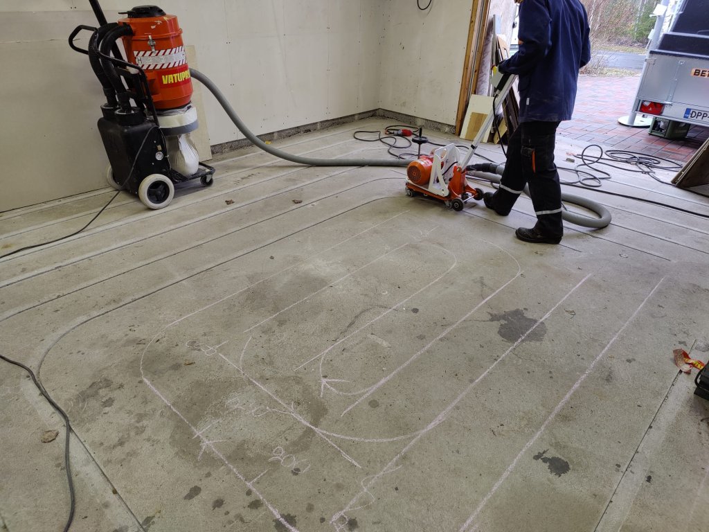

Laitetaanpa tähän topikkiin kokemukset tuollaisesta vuokraamon IQ Floor FLVR urakoneesta ensimmäisen 53metrin roilotuksesta.
Plussat:
1. Tuolla 2600W imurilla pölytys itse suoritteesta lähelle nollaa. Pahimmat pöläykset lähtee jos muljahtaa letku irti :)
2. Kurveista todella todella nätit
3. Kohtuu työasento

1. Kuten arvata saattoi Suomalainen kivi on kovaa tuolla betonissa ja siksi etenemä on tälläkin koneella kohtuu hidasta. 17 leveä ja 25mm syvä ura ajetaan kahdessa osassa. Terän lämmönhallinta on imurin ilmavirran varassa joten jatkuvaan syöttöön ei ei pääse jos meinaa ajaa kahdessa osassa tuolaisen uran. Me ei taidettu päästä edes 10m valmista tunnissa vauhtiin :(
2. Koska etenemä on rajallinen tulee vuokrauksesta ja terän kulumisen kustanteesta ihan kohtuu meno erä.

Kone setuppi oli otettu viikonlopuksi suurine odotuksineen. Viikoloppu vuokraus kustanti noin 440eur eli tuli kohtuu kallis tallin lattia.
Toki tavallaan meni suunnitelman mukaan, sillä tämän "testi" viikonlopun tarkoitus oli todeta, että kykesikö tuo setuppi tekemään helatorstai pitkän viikonlopun aikana asunnon puolella kymmenkertaisen määrän roiloa
Ideoitiin vuokraamon kanssa tehokkaampaa ratkaisua mun kohteesee. Päädyttiin siihen, että tuohon koneeseen laitetaan Hiltin tupla laikat ja ajetaan suorat osuudet sillä(vaatii piikkauksen). Sitten kurvit ajetaan tuolla "erikois" terällä.

No nyt on testattu. Piikattavaa suoraa 17x25mm railoa syntyi 3m 100sekunnissa.
Toisessa testissä 2.5 ja 2.7 vierekkäiset piikattavaa railot syntyi 250sekunnin aikana.
Yksi 180 asteen tiukka kaarre otti 6minsaa sillä IQ floorin terällä. Tämä on sitä valmista roiloa.
Jos huoneessa on suoraa piikattavaa roiloa 50m niin uskon että sen ajaa alle tuntiin. Sen jälkeen voi siirtyä seuraavaan huoneeseen ja palata takaisin piikauksen jälkeen ajamaan hitaat kaarteen joihin meneekin sitten vähintään pari tuntia. Tuo onkin pohdittava ajaako osan kaarteissa segmenteissä

On siinä valtava ero meidän roilotukseen, jos syntyy suoraa railoa yli 1 m minuutissa. Meillähän meni 4 minuuttia metriin roilokoneella. Luultavasti kyse on vain laikkojen erosta. Onhan munkin kone 1800 W ja kyllä se jaksoi laikkoja pyörittää.
Laikat oli noita Hiltin laikkoja kokoa se 125mm
Ei nimeksikään kulumaa eilisessä 10m testi roilotuksessa
Pyörintä nopeutta taisi olla 4kw moottorissa 2800 jota hammashihna välityksellä nostetaan ylös.
Tuossa minutissa yli metri suoritteessa konetta kyllä kuormitetaan jo jonkun verran ja koneen operoija joutuu tekeen muutakin kuin pelkästään seisoskelemaan.
Tuo överi kokoinen imuri kyllä pitää terän viileänä. Poistoilman lämpötila vakiintui 40 asteen tietämille.
Tuolle mun koneelle luvataan 7800 rpm laikalla. Hyväkuntoisella laikalla ei tarvitse eikä auta juuri voimaa käyttää. Menee minkä menee. Aika kovaa saa painaa, että kierrosluku selvästi hyytyy. En siis usko, että on tehosta kiinni ellei tuo vuokrakoneesi sitten pyöritä laikkoja vielä kovempaa.
Ei nuo halpislaikatkaan kovin näkyvästi kuluneet 10 m roilotuksesta. 15 m paikkeilla alkoi hidastua ja sitten lopussa oli kyllä kuluneet. Mitä kuluneempi sitä enemmän kuumeni. Toivottavasti Hiltit kestää koko urakan.
