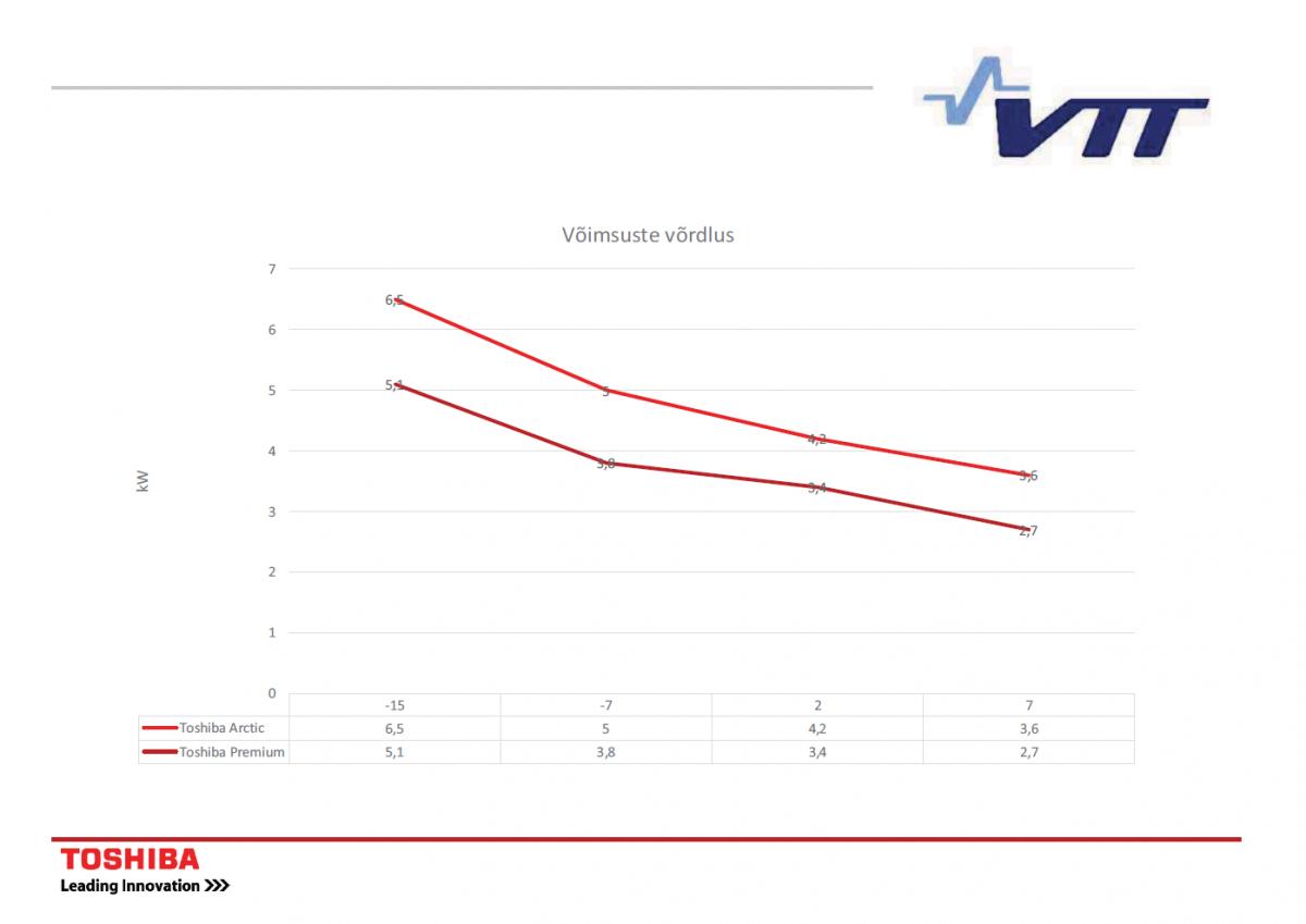

Virosta löytyi tällainen tehokäyrä vimeiseltä sivulta kalvosarjasta, jossa verrataan Artic ja Premium -malleja keskenään antotehoissa.
Mielestäni on hieman epäloogista että antoteho laskee lämpötilan kohotessa. ::)
http://www.ekokliima.ee/uploads/4/5/5/3/4553197/daiseikai_8_arctic_eko.pdf
Nuo Articin antotehot (VTT) eivät ole mitenkään linjassa Norjassa ilmoitettujen antotehojen kanssa. Mistäköhän tämä johtuu?
http://www.toshibavarmepumper.no/produkter/varmepumper-luft-luft/toshiba-daiseikai-8/#tab_2
Olisiko sittenkin kuvaajassa menneet lämpötilat väärään järjestykseen ja +7C pitäisi olla ensimmäisenä ja -15C viimeisenä, silloin menisi yksiin noiden Norjassa ilmotettujen Artic 25 -mallin tehojen kanssa. 8)
    44,8 KB · Lukukerrat: 779

Lienee painovirhe vironpojan kalvoissa, eihän tuossa muuten mitään järkeä ole.
Lämpötilat on menneet taulukkoon käänteisessä järjestyksessä mitä pitäisi.

Miksiköhän tuossa on nyt VTT:n logo yläkulmassa?

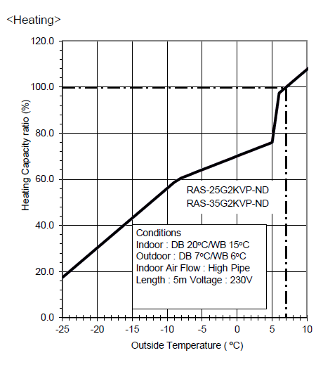

Nuo Premiumin antotehot näyttäisivät oleva aivan samat kuin Energymyndighetenillä ja 25 Articin taas samat kuin Norjassa.
http://www.energimyndigheten.se/Hushall/Testerresultat/Testresultat/Luftluftvarmepumpar-2013-2009/?tab=2&productGroupId=130&productTypeVersionID=334&productTestId=1269&extended=true
...ja Norjassa ilmoitetut poikeavat ainakin -15C Service Manuaalissa ilmoitetuista tehoista. Itse saan tuosta Service Manuaalin taulukosta lukien 25 mallille antotehoksi noin 2,9 kW -15C ja 35 mallille 3,1 kW
    26,3 KB · Lukukerrat: 722

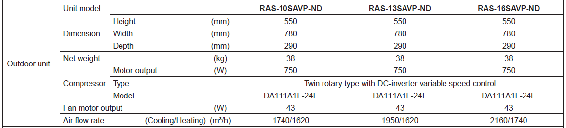

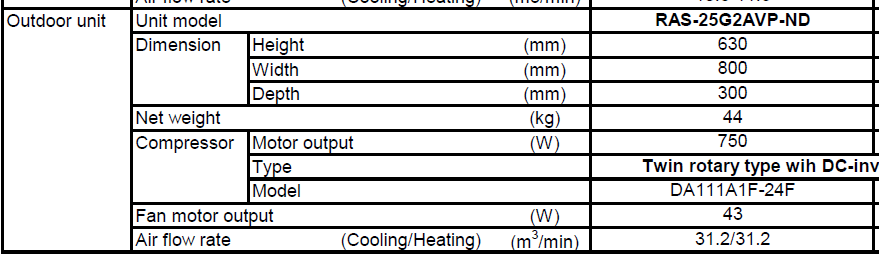

Kyllä Daiseikai 4 ja Daiseikai 8 on Service Manuaalin mukaan aivan sama twin rotary type with DC-inverter kompressori = DA111A1F-24F. Etkö ole lukenut Service Manuaaleja?
Tässä vielä yksi aiempi Daiseikai RAS-B10N3KVP (onko tuo nyt numero 7 vaiko 6.5?) jossa sama kompressori.
http://www.krueger.ch/typo3temp/docs/9a4f71c29d38f46037c690daf3dfa189.pdf
Varaosanumerokin (sivulla 107) on tuossa aivan sama kuin tässä uudessa Toshiba Articissa (DSK 8 ) = 43T41450 COMPRESSOR (sivulla 124) .
http://www.talousenergia.fi/ilmalampopumput/Tiedostot/Arctic/Huoltomanuaali.pdf
    24,1 KB · Lukukerrat: 570
    31,5 KB · Lukukerrat: 594

Daiseikai 6 kompressorityyppi on DA111A1F20F1
Daiseikai Premium kompressorityyppi DA111A1FD-21F
Articin kompressori on uusi DA111A1F-24F käytetään myös nelosmallin huoltokompressorina koska alkuperäistä ei enää valmisteta

Kyllä tuo on DSK 4 ihan alkuperäinen kompressorityyppi.
Tässä DSK 4 Service Manuaali vuodelta 2007 (2/2007) josta tuo selviää
http://planetaklimata.com.ua/instr/Toshiba/Toshiba_RAS-10SKVP-ND_RAS-13SKVP-ND_RAS-16SKVP-ND_Service_Manual_Eng.pdf
Samaista kompura käytettiin myös DSK 7 tai 6.5 mallissa, joka oli myynnissä Norjassa ja Euroopassa. Tässä "E-Euroopan mallin" SM vuodelta 2012 (8/2012) josta asia selviää

Tuo magneetti ei edelleenkään selitä sitä miksi samalla tyyppinumerolla ja varaosanumerolla on kompressori ollut jo aiemmissa Daiseikaissa käytössä.
Jos jotain kompressorissa olisi muutettu, niin miksi sen tyyppinumero on edelleen sama ja myös varaosanumero?

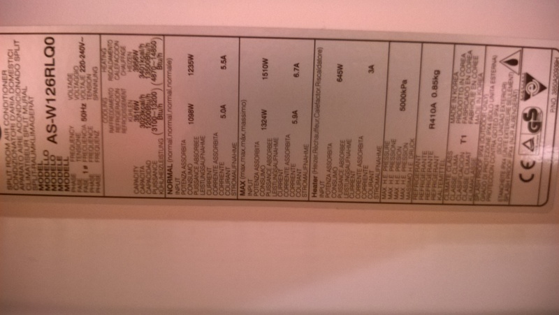

Juu, invertterivehkeillä on tapana ylittää ilmoitettu maximitehokin tarvittaessa, niin tässäkin tapauksessa. Pyrin olemaan puhumatta joutavia, mutta aina siinä ei onnistu vaikka olenkin sen lukemiseen niin lopen kyllästynyt. Liitteenä laitekilpi, norm. teho onkin 1235 W, max 1510 W.
Laite ottaa pakkasilla reilusti 1800 W pelkällä kompressorilla, sisäyksikössä olevan sähkövastuksen kun napauttaa päälle, on ottoteho reilu 2300 W hetken, mutta (otto)tehot alkavat hetken päästä pudota, ilmeisesti kuumakaasun lämpötila alkaa rajoittaa kompressorin ottotehoa, koska vastus sisäyksikössä lämmittää kennoa.
Kerro sinä nyt puolestasi, mitkä on Fujitsun tehot, tyyppikilven ja toteutuneet. Jaa niin, se uskottavuus :-\
    108,8 KB · Lukukerrat: 494

Se nimellinen on 820W ja kilvessä lukee 1960W mutta todellinen mitattu maksimi on 2140W , tämän ottaa vaikka 30 asteen pakkasessa.

Tutkinpa aikoinaan mikä on Argossa olevan kompuran nimellisottoteho.. 600W oli tulos. Ja kyllä sekin vehje kaikkineen 1800W on nähty ottamassa.. liekö tuo sitten 50Hz arvo.
