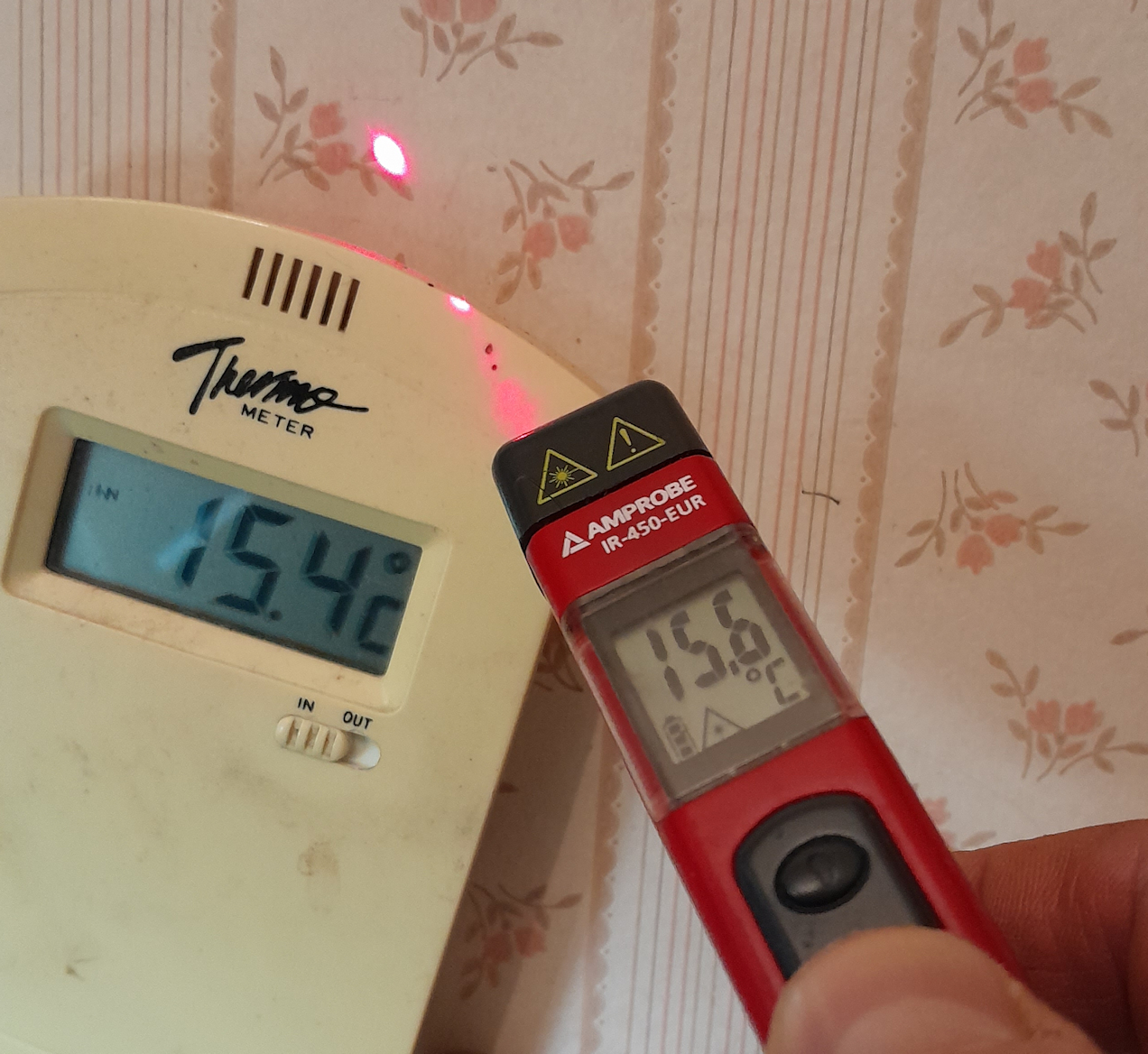

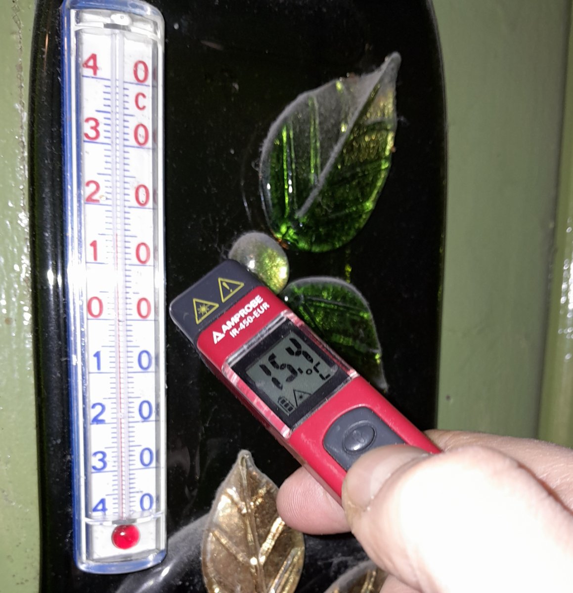

Ite oon tän amproben tarkkuuteen tyytyväinen pintalämpöjen suhteen.
jarkko_h
katso liitettä 90288
katso liitettä 90289
Semmoista perus infrapunamittaria ei olekaan joka osaa mitata tarkkaan eri heijastesilta pinnoilta. Asian huomaa hyvin jos on käyttänyt lämpökameraa. Heijasteisiin pintoihin voi jopa tulla säteily heijastuksena muusta pinnasta nostaen mittausvirhettä. Pahimmillaan asia näkyy sähkökaapeissa. Kiiltävästä kotelon sisäpinnasta voi nähdä kuumana käyvien kiskojen heijastuksen vaikka kotelo olisi tasalämpöinen.
Mulla on kaapissa 2 inframittaria ja antavat huoneenlämmössä kohtuu tarkan arvon mattaiselta maalipinnalta, mutta ison virheen kiiltäviltä muovipinnoilta. Molemmat antavat jopa vuolukiven pinnasta noin 4 asteen virheen 60 asteen maastossa. Lämpötila muuttuu kiven kiillon mukaan. Virheen saa kohtuulliseksi käyttämällä teippiä kiven pinnassa.
Mutta kun tietää infrapunamittareiden rajoitukset niin ovat ihan ok. Jos kunnon lämpötilaloggeria ei käytössä voi infraa käyttää teippaamalla mitattaville pinnoille mattasen teipin. Silloin emissiivisyys pysyy vakiona ja deltaT - mittauksen tarkkuus vähän paranee.
