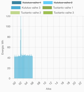

Alakerran 25+, pyynti 20, puhallin 2, 50% rajoitus (pohjakulutuksesta vähennettävä ~30wh/5min)
katso liitettä 90069

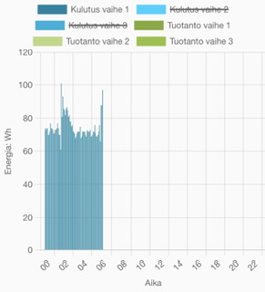

Yläkerran FD35, pyynti 20, puhallin 2 (pohjakulutuksesta vähennettävä ~5wh/5min)
katso liitettä 90072

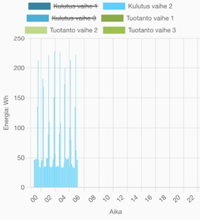

Laitoin saunankin tossukan päälle toissapäivänä ja nyt 2. vaiheessa on 2x ylläpito 25+:aa. Kummallakin on noin 26-30m2 lämmitettävä ala. Pyynti 8 "ylläpitotila", puhallin "auto", 50% rajotus (Pohjakulutuksesta vähettävä 10wh/5min ja piikittävä kulutus tulee toisaalta)
katso liitettä 90073
Nää ois aika hyvät lähtötilannekäppyrät mihin verrata kunhan tännekin saadaan pakkasta.
-6deg yön käppyrät. 1. vaiheessa oli tänä yönä ryzen-pöytäkone lisäkuormana ilman mitään virranhallintaa sekä 65" oled kun ajelen nettilaatutestiä. Yläkerran ja alakerran ilpit joutunu kans laittamaan 21 pyynnille ja puhaltimet 75-80% jotta säilyy 20-21 asteen lämmöt.
Kokonaisuutena ei mitään radikaalia kopperon romahtamista ja ihan nätit käyrät. Sanoisin että alakerran 25+ (vaihe1) on selvinny hitusen paremmin ku yläkerran FD35 (vaihe3), joka imeskelee aika pal sulatuksissa ja sen pohjakulutus on noussu aavistus enemmän prosentuaalisesti mut ei lähimainkaan tuplaantunut vielä vs plussakelit. Tossu jaksaa kans hyvin lämmittää isoo alakertaa 50% tehorajotuksella näissä olosuhteissa, oma veikkaus että -10-15 pakkasella jää vajaaks ja pitäs laittaa kompura 75-100%.
