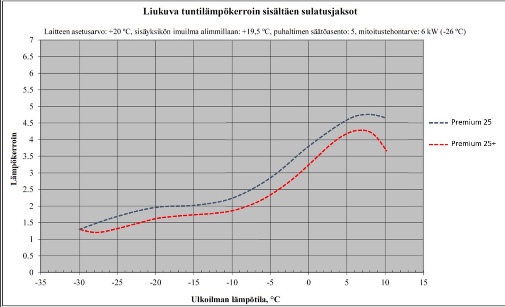

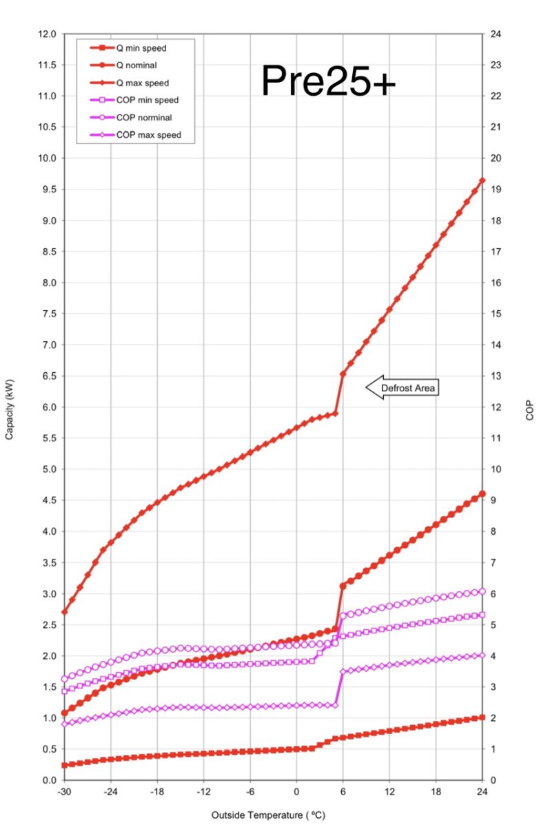

En kyllä usko. Kuvassa VTT:n testien vertailu vanhan ja uuden Premium+ välillä.
Legis:llä ihan eri tulos. Olisko näissä mukana viallisia ja tai väärällä täytöllä olevia yksilöitä.?
@puuhis oletko kokeillut vaihtaa antureita ristiin? Tuskin tuossa virhettä, mutta hyvä poissulkea mahdollisuus.
    193,9 KB · Katsottu: 150

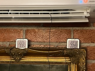

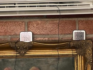

Nyt laitoin imuilman anturin näin, taitaa tulla paaskemmat tulokset ainaki puolella asteella. Tuolle pitäs kenties olla joku koroke mikä pitäs pään vaikka 5cm korkeudessa. Mutta mites sit puhallusilman anturi, mulla roikkuu vaan evästä, pitäskö sitä työntää vähän kanaviston sisälle :hmm:
Mut eipä siinä ei se siitä kauheesti muutu. Mitähän mitsun RW35 tai taikinan pervola 40:nen sanois koppeloisistaan jos ois tuossa tossun tilalla...

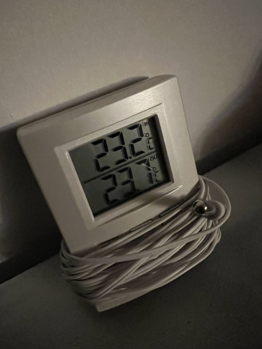

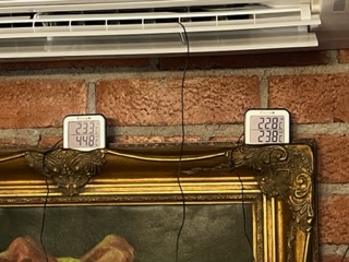

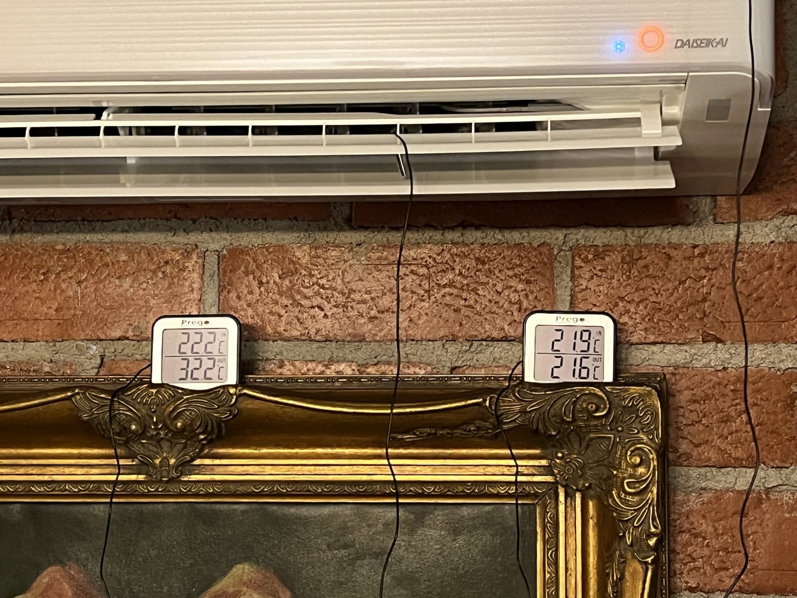

En ole ristiin kokeillut mutta otin imuilman anturin ja laitoin puhallusanturin kylkeen laitteen puhaltaessa: Ero oli 0.2 astetta. Sitten käytin pumppua pelkällä 'fan' toiminnolla ja ero oli tuolloin nolla ja 0.1 astetta (heilui tuota väliä).
Vähän tämä nyt huolettaa koska saan 2 selvää mittapistettä VTT:n testiin verrattuna ja niistä on täsmälleen sama tulos -10 asteessa ja -15 asteessa: Antoteho sama, ottoteho sama ja deltaT sama. Tuo -15 asteen piste on sikäli pomminvarmasti verifioitu koska testissä on -15:ssä stabiili kohta jossa lämpötila säilyy samana. Eli tarkoitan ettei tässä pumpussa olisi vikaa ollenkaan tai vika on sama kuin VTT:n testaamassa.
Vähän olen jo tilanteeseen antautunut ja ahistaa mitä sitä tuli seinälle asennettua. Lisänä vielä v....tus siitä kuinka paljon puppua valmistajat saa työntää esitteisiinsä :mad:

katso liitettä 90244
katso liitettä 90246
Ihan ok tuo imun mittari. Kikkailin tuon imuilman anturin kanssa ja kokeilin jopa laittaa armaflex palasen anturin alle jottei lämpösäteily kennosta häiritsisi. Ei mitään eroa mittaustuloksiin.
Olihan nyt niin että puhallus on sulla 5/5?
Itellä sylettää tuo täyspuhalluksen meteli, siinä ei viitsi olla pirukaan. Testin vuoksi pitää tuo katsoa kuitenkin. Normisti pumppua käytän 4/5 puhalluksella, sitä vielä jaksaa sietää. 3/5 on ihan ongelmaton mutta mittaukset näyttää että sen coppi on niin surkea ettei mitään rajaa.

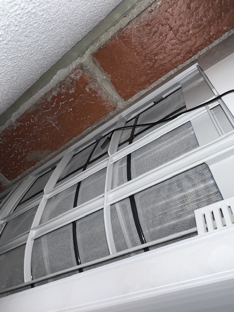

Joo 5/5, pikkuevät on yhden asteen käännetty oikealle että puhaltais tän avoimen 70m2 tilan keskelle ja lämpöä häviäis paremmin tilan perälle eikä kierrä takas imuilmaan. Isot vaakaevät on optimiasennossa noin 45deg eikä hi power asetus muuta niiden asentoa.
Tossun kennossa on isot putket ja aika lähellä tuota filsuu, pitää kokeilla ripustaa toi anturi katosta roikkumaan teipillä 5cm irti kennosta et onko eroo.

Mä oon kokeillut ristiin kaikki anturit ja vaihtanut mittarit ristiin ton mitsun kanssa. Tulos on silti sama vaikka miten päin pyörittelee, joten tässä vaiheessa en usko mittavirheeseen. Sehän tässä harmittaakin kun varmaan joku 500€ kiinapumppu pystyisi parempaan tai about samaan suoritukseen kun tämä 25+ tällä lämmitystarpeella, kannatti panostaa vai miten se meni :hmm:

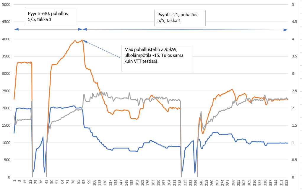

Täälläkin -5 astetta pakkasta. Siis hemmotesti, puhallus 5/5, pyynti +30, takka 1.
Antoi ulos 4.8kW, cop pyöristettynä 2.4, deltaT 21.4 astetta. Sanoisin että sama tulos kuin Legiksellä.
Laitoin pyynniksi +21, takka 1 ja 50% tehoraja. Tietysti hemmon jälkeen kun laittaa +21 pyynnin niin alamäkeen laskettelee isolla copilla. Katsotaan vähän myöhemmin minne coppi asettuu.
Laitan sitten graafia näkösälle, hemmotestin kera.

Databookin mukaan max antotehot:
UlkolämpötilaDatabook maksimi antoteho / copMitattu max antoteho
-55.33kW / 2.374.8kW / 2.39 (Legis mittasi saman)
-154.7kW / 2.353.95kW / 1.95 (VTT testissä sama)
Jälkeen jää luvatusta. Tuossa -5 asteen pisteessä databookin mukaan ottoteho on 2.25kW mutta ei tämä ota enempää verkosta kuin tuon 2050W. Tuon -5 asteen täystehopisteen cop on täsmälleen sama kuin mitä itse mittasin, 2.4 (itsellä paras cop 2.39 , databookissa 2.37). No ei noilla sadasosilla mitään tee mutta oli pakko laittaa noin kun niin lähelle meni.
