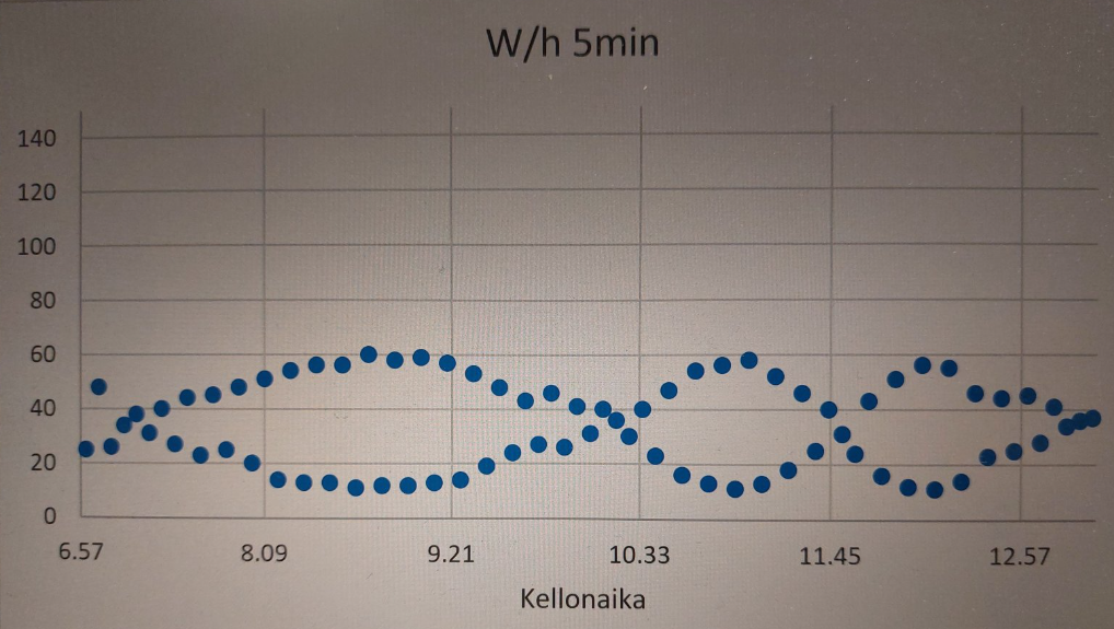

Tässä kauhuskenaario?
Elenian 5min dataa
@puuhis millä mittaat nyt laitteen ottotehoa? Antotehothan taitaa olla aika kohdilla, tuo ottoteho on vaan turhan korkea (~400 W liian kova). :cool:

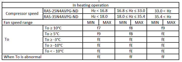

Semmosen asian laitoin ihmetyksellä merkille että ulkoyksikön ropeli pyörii aina samalla nopeudella. Tein tuota hemmotestiä niin ihan samanlainen puhallus kuin nyt pienemmällä teholla. Normisti muut pumput kyllä kiihottuu ihan toisella lailla kun ottaa paukkuja.
SM:n mukaan olisi aina fE-nopeus -3C alapuolella (700 rpm). +5C yläpuolella sitten pienempiä kierroksia.
