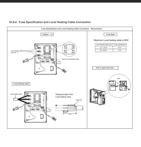

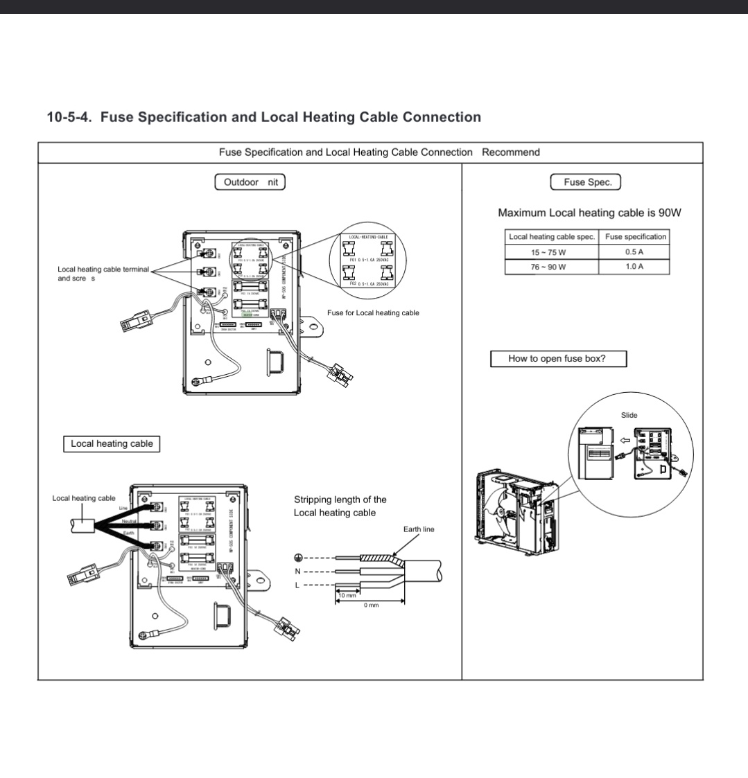

Asiaa. Mikähän Shelly on kyseessä ja onko jotain kytkentäkaaviota heittää? Miten ne pärjäävät pakkasessa?
Shelly 1pm:t, ne on speksattu vaan -20 asteelle mut luulis että ulkoyksikön sisällä kestää. Kytkentä on ihan perus siten kun shelly kytketään ohjaamaan jotain kuormaa, vastukselle menevä piuha vaan pitää ettiä ja katkasta:sormet:
Service manualista kaivelin, niin kaapelin saa näköjään tuolta myös siististi irti ja shellyn tuohon väliin.

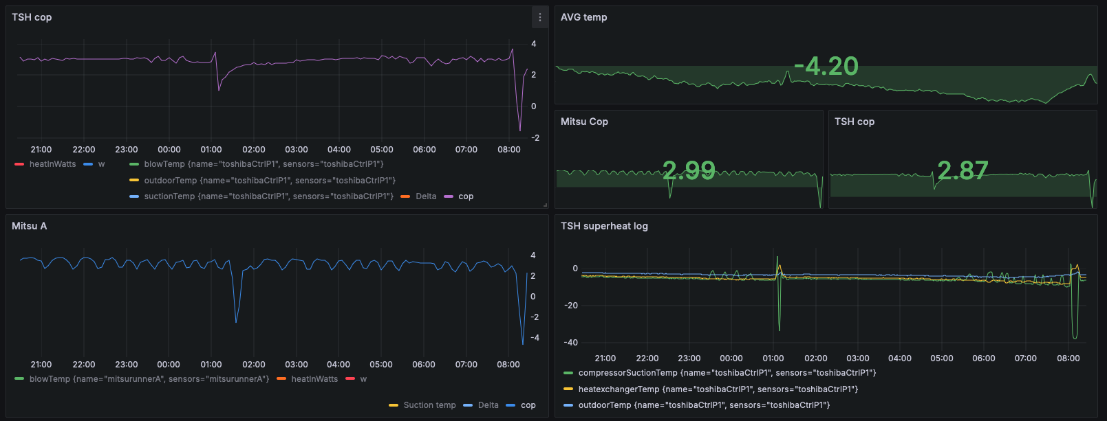

Pientä raporttia miten projekti etenee. Tässä viimeyöltä vähän dataa modattu premium+ vs modattu FD35. Näkyy Toshiban softassa olevan jotain hyvinkin outoa, kun vedetään lämmitystä pakkasella monta tuntia putkeen, kuten tuosta TSH superheat log käppyrästä näkee (PMV haluaa kammeta liian kiinni -> coppi alas ja kenno jäähän). Tällä hetkellä sulatushuijaus softa nappaa tuon tilanteen kiinni ja koittaa vääntää pumpun takaisin ruotuun. Premium+ näkyy saavuttavan maksimi copin noin 2-3h lämmityksen jälkeen, joten kellosulatukset eivät koskaan päästä pumppua oikeasti parhaalle alueelleen (eipä sillä, että sekään mitenkään kovin hyvä olisi). Käyrissä mitsulla puhallus 3/4 ja Toshiballa 4/5 + takka 1. Tutkimukset jatkuu....
Onkohan se sitten softan, vaiko raudan puolelta rampautettu tämä premium (plussan) coppelo?
Kumpainenkin on käynyt vtt testissä ja aikanaan ihmeteltiin millä keinoin toshiba on saanut uudemman mallin suorituskykyä huonommaksi.
Yleensähän kehitys kulkee toiseen suuntaan.
Vähän tuntuu että sekä että. Jostain kun saisi normi premium kortit niin voisi piruuttaan vaihtaa tuohon p+ romuun ja katsoa onko vika raudassa vai softassa. Jos on tuttuja tms keltä hajoaa normi premium niin voin ostaa romun pois.
Mulla on vielä pari testiä hihassa, mutta huonohkolta näyttää. Modattuna tämä pumppu ei sentään ole ihan naurettavan huono esitys niinkuin vakiokunnossa.

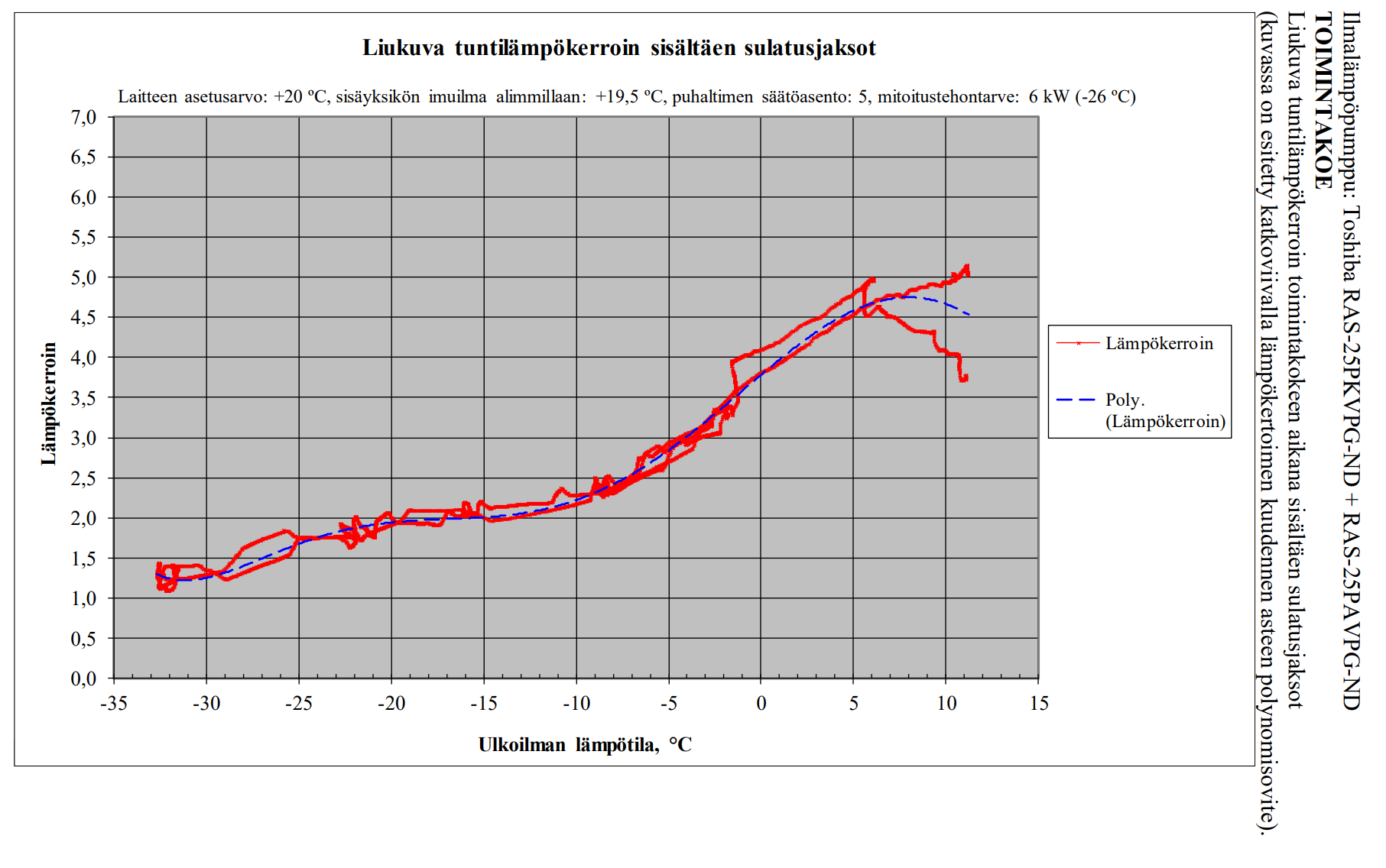

Illaksi näyttäisi pakkanen vielä kiristyvän mutta kuluvan vuorokauden 12h mittauksella puhallus- ja imuilman sekä kulutuksen keskiarvoilla laskettuna kotiCOP -10C (-7…-13) ulkolämpötilassa noin 2.49 (https://heatpump.epizy.com/)
Sikäli jos tuo mittaus pitäisi paikkaansa, niin tuohan olisi erinomainen COP tuossa ulkolämpötilassa.
Eihän tohon pysty edes tämä vanhempi "plussaton" premiumi VTT testissäkään. Ja tämä vanha sentään malli sentään oli VTT testeissä aavistuksen parempi.
TOKI on hyvä muistaa, että kuormitus vaikuttaa coppiin.
Mitä se kuormitus on ollut esim VTT testissä vs kotitestissä kyseisen ulkolämpötilan aikana.
Ehkä kuormitus on sulla niin pieni, jos ylläpitolämpöjä vaan pitelee tallissa.

Eilisen illan aikana tuli monta kertaa availtua nosto-ovea kun autoja ajeltiin edes takaisin. Ja nuo nosto-ovien alareunat vuotavat ainakin jonkin verran kun paikoitellen valo paistaa läpi…
Vertailuna eilisen vuorokauden aikana -4,5C keskilämpötilalla autotallin pumppu vei noin 0,104kWh/m3 kun taas talon 13v maalämpöpumppu noin 0,039kWh/m3 sisältäen myös lämpimän käyttöveden. Talossa sisälämmöt noin +22C
Selkeät vuodot ja mahdollisesti huonompi eristys, se selittääkin paljon.
Täällä ei tarvinnut olla kuin kammarin tuuletusluukussa huonot tiivisteet, niin eihän siinä huoneessa tarennut vaikka kuin sähköpatteri hohkasi siihen aikaan...

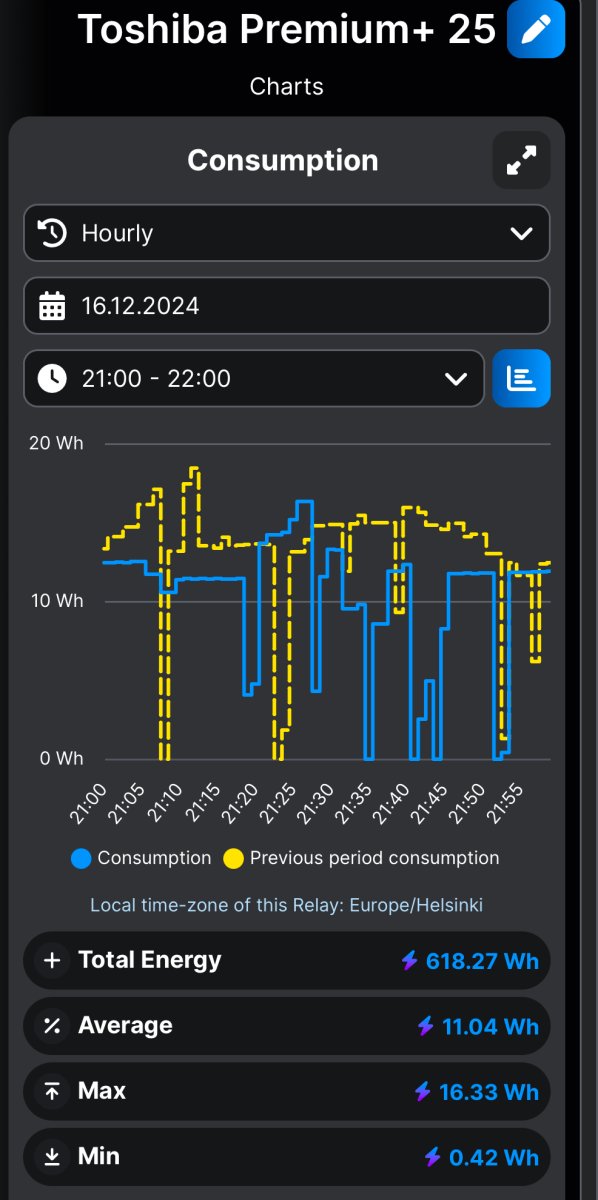

KotiCOP mittailut jatkuu hieman hämmennystä aiheuttavilla tuloksilla
Ulkona -5C ja 3h mittausjakson aikana koticoppelo lähes tulkoon sama kuin tuon 12h mittausjakson aikana -10C ulkolämpötilassa eli n. 2,5
Ottoteho ”humppaa” kuin katkokäyntiä kävisi, aikaisemmin tuo käyrä näyttänyt tasaisemmalta pl. sulatukset;
Käänsin turvakytkimestä virrat pois kolmeksi tunniksi mutta ei näytä rauhoittuvan.

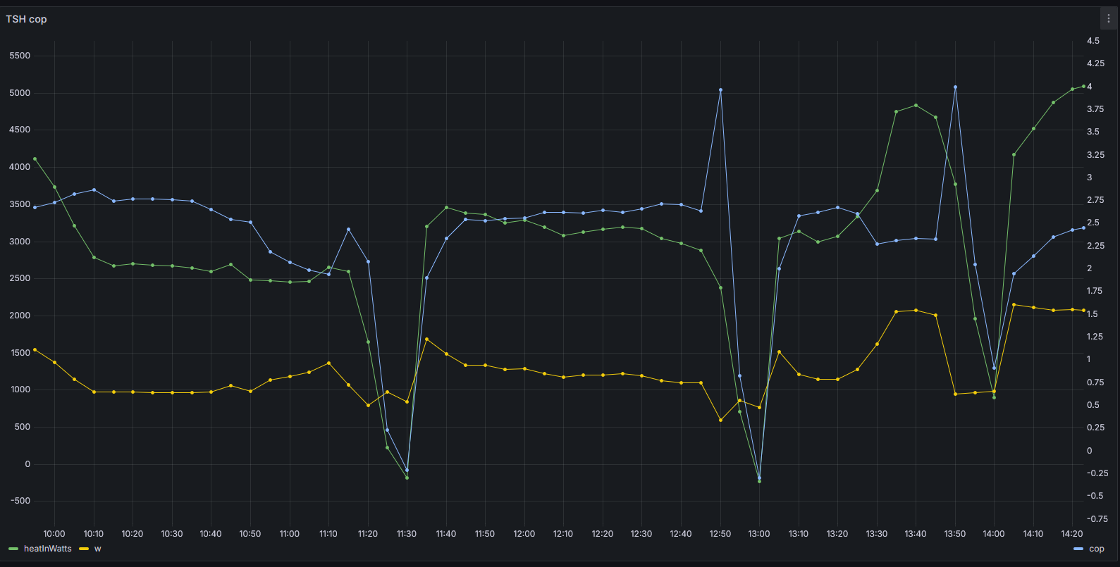

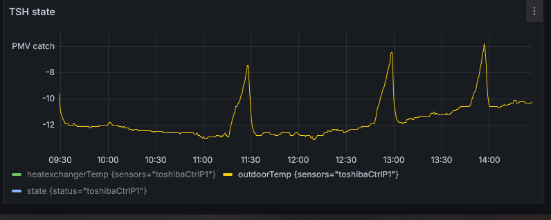

Tässä vähän dataa tältäpäivältä tukemaan noita aiempia höpinöitä. Sulatushuijaus on päällä eli pohjavastus on pois päältä. Sulatuksia on vähän miten sattuu, kun ajelin niitä käsin, jotta saan aina puhtaan kennon datapisteille. Puhallus 5/5 ja takka 1 päällä. Kaivelin verrokiksi Puuhiksen vanhan viestin missä on ajettu hemmotestiä -10.5c:ssä ja tuloksen max teho 4.2kW, cop pyöristettynä 2.1.
Ajelin tuolle verrokkituloksen ja kappas vain, nythän tämä osuu näillä normi premiumin korteilla plussan databookin arvoihin max tehoilla (-10c 5000w / 2150w). Osatehoilla mennään sitten taas about normipremiumin databookin arvoissa, kuten kuvasta näkee. Eli plussan rauta ja normipremiumin kortit näkyy olevan paras yhdistelmä. Nyt olen tyytyväinen tähän pumpun suorittamiseen. Sivuhuomiona vielä jo se moneen kertaan todettu fakta, että plussan databookin arvot ovat aivan täyttä valetta. Toshiballa on mun nimi jo varmaan ignorelistalla, mutta tässä on vähän vipuvartta, jos joku haluaa vängätä Toshiban kanssa lisää asiasta.
Liitteen datassa alussa pyynti +22, puhallus vitosella. Appropoo puolivälissä pyynti +30 (hemmo testi). Ulkolämpötila -10.5 astetta.
Hemmossa max teho 4.2kW, cop pyöristettynä 2.1.
Pumpussa on kyllä outoa tuo huurtuminen, kenno ei mene tukkoon vaikka mitä tekisi. Hemmon loppupuolella kävin katsomassa kennoa, lamellien väli ihan täysin auki mutta huurretta kuitenkin on. Samalla hetkellä kävin katsomassa tallin Arcticia, siellä kenno tukossa. Arctic tallissa pyynnilllä +17, puhallus 4 (en ole koskenut kaukosäätimeen ainakaan viikkoon). Jotenkin tämä premium + suojelee kennoa ettei menisi tukkoon. Ei tosiaan mene mutta näköjään copin kustannuksella tuota varjellaan.
Hemmon aikana tarkastelin ottotehoa sen ollessa yli 2kW: pistorasiamittari näyttää tässäkin tehoalueessa noin 10W enemmän.
