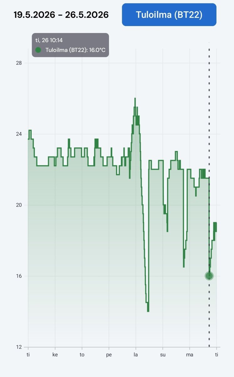

Olen koittanut oman F470 PILPin tuloilmaa nyt säädellä ja kaipaisin vähän tarkempaa osviittaa taustalogiikasta.
En ole aiemmin tehnyt mitään säätöä manuaalisesti RN1 säätöruuvia säädellen, mutta nyt taloon on tulossa myös ILP joten ajattelin että tuloilman optimointi voisi olla aiheellista ettei toinen puhalla lämmintä ja toinen yritä turhaan viilentää samaa ilmaa.
Tiedän että ajankohta ei ole ehkä paras koska tuloilman säätö olisi parempi tehdä kylmällä säällä.
Joka tapauksessa: olen muutamalla säätökerralla yrittänyt löytää sopivaa asetusta RN1 ruuvia säätämällä. Aiemmin lämpötila on pyörinyt jossain 22-23 asteen hujakoilla, hieman sahaten. 1. kerran jälkeen tuloilman lämpötila tippui yöllä hetkellisesti n. 14 asteeseen (voi olla että tämä oli yön ulkolämpötila). Mutta pomppasi taas takaisin tuonne 21-22 asteeseen seuraavana aamuna. Avasin ruuvia hieman, ja pudotin lämpökäyrän 2+1stä 2+0aan, ajatuksella että "hakkaako" tuloilma lämpökäyrää vasten. Pudotin testiksi myös lattiaan menevän veden minimilämpötilaksi 22. Tuloilman lämpötila tippui taas, tällä kertaa hetkellisesti n. 18.5 asteeseen, vain palatakseen pian takaisin n. 22 asteeseen. Jäin odottelemaan tapahtuuko jotain tasaantumista, ja nyt parin päivän aikana muutaman kerran lämpötila on pudonnut 16 asteen tuntumaan, josta aina takaisin yli 20 asteeseen. Nyt on ulkona melko lämmintä, mutta jotenkin tuo logiikka/käytös ei tunnu natsaava ulkolämpötilan kanssa.
Kuinka paljon on normaalia tuloilman lämpötilan "pomppimisessa"? Johtuuko suuri vaihtelu tällä hetkellä vain ulkolämpötilasta?
+muita vinkkejä joita kannattaisi huomioida lämpökäyrän säädön ja ILPin käytön suhteen yhdessä Niben kanssa?🙏 lämpökäyrä tällä hetkellä tosiaan 2+0, lattiaan menevän veden minimilämpötila 22.

Tuloilman lämpötila vaihtelee lämpökäyrän ja ulkolämpötilan mukaan. Jos ruuvi on täysin kiinni niin se menee ulkolämpötilan mukaan. Jos koitat säätää tuloilmaa järkevästi niin et voi saada sitä mitenkää kerralla koko vuodeksi hyvään säätöön. Ja silleen sitä ei saa mitenkään että tuloilman lämpötila olisi vakio.
Tuloilman ei kärsisi tippua alle 5c ettei kenno jäädy, tai sulkupelti mene kiinni/ilmanvaihto sammu. Jos sinulla on päivällä jo turhan lämmin niin tuloilma voi olla päivällä täysin kiinni, mutta jos yöllä lämpötila menee lähemmäs +5 niin yöksi tuloilmaa pitää ruuvata vähän auki. Vähän on minun tapauksessa niin vähän kun sitä ruuvia saa auki, tyyliin 1/24 kierrosta. Sinulla se voi olla eri määrä. Eihän se kovin paljon haittaa jos se päivälläkin on tuon verran auki. Kun yöt lämpenee niin minulla on tuloilmaruuvi sitten kiinni syksyyn asti, mutta yön ulkolämpötilaa pitää muistaa tarkkailla.
Jos jätät ruuvia tuolleen reilusti auki kesäksi niin kyllä sinä jäähytät ilpillä sitä mitä lämmität pilpillä....
Nyt kun sulla on minimilämpätila lattiaan +22 niin lämpökäyrä reagoi aika hyvin tuloilman lämmitystarpeeseen, mutta lattiaan menee varmaan +22 päivällä ja +27 yöllä, niin se +22 alkaa jo kyllä jäähdyttää pesuhuoneen lattiaa.
Mulla näin kesällä minimilämpö on +25...+27 väliin ja säädän sitä ruuvia jos on kylmä yö, muuten ruuvi kiinni. Päivällä kun on tosi kuuma ja tuloilma nousee yli menoveden lämpötilan niin avaan ruuvin siksi aikaa ja silloin se jäähdyttää tuloilmaa. Tuloilmaa lämmitetää siis menoveden lämmöllä. Jos sulla ei ole uplink premiumia mihin saat kaiken historiatiedon samaan kuvaan niin kannattaa hankkia se tai joku vastaava systeemi, siitä opit kyllä mitkä asiat vaikuttaa mihinkin.
Kiitos kommenteista. Hyviä huomioitanja oppeja esim. tuo että lämpötila kun voi yöllä laskea paljon alemmas niin lämpökäyrä tuolloin nostaa lattiaan menevää läpötilaa, joka taasen toisaalta nostaa siis tuloilman lämpötilaa jos ymmärsin oikein(?) - eli jos tuloilman lämpötilaa lämmitetään lattiaan menevän veden lämpötilalla.
On kyllä hankala laite siitä että suositukset on usein että lattiaan menevä lämpötila olisi jossain 23-25° tai enemmän, joka sitten nostaa helposti tuloilman lämpötilaa (jos sitä ei manuaalisesti kurista), ja toisaalta ehkä helposti nostaa ylipäätään asunnon lämpötilaa koska harvemmin kuulee että kylppärin lattia johon lämpöä usein kaivataan, voisi säätää erikseen (erillis-shunttia harvemmin asennetaan jne.). Täytyy tässä koittaa edelleen hakea tuota RN1 asentoa ja nyt myös PILPin asetuksia lämpötilan suhteen.
23-25 lattiaan menevällä lämmöllä ei kyllä taloa lämpeä, ehkä heinäkuussa tuo 25 riittäisi pesuhuoneeseen. Sitä tuloilmaa vaan pitää kuristaa ja säätää jokusen kerran vuodessa. Sillä siitä pääsee. Voit myös säätää jakotukista kylppäriin enemmän virtausta ja muihin huoneisiin pienemmäksi. Ja kesällähän niitä muita huoneita ei kannata lämmitellä...
