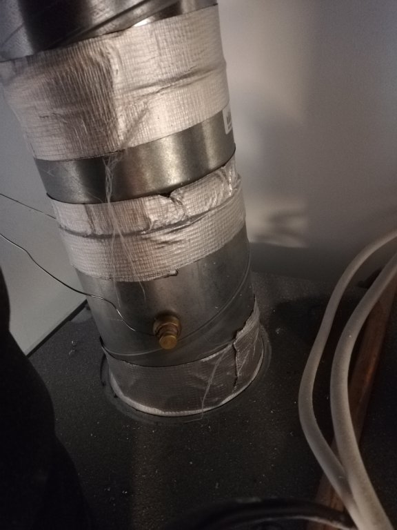

Noniin laitoin oras venttiilin ja termarin kapillaarianturilla. Hintaa tuli vähän alle 100e. En löytänyt muuta kuin orakselta riittävän pitkän kapillaarianturin, muut oli vaan 2m. Muistaakseni viime talvena mulla oli enimmilläänkin vajaa puoli kierrosta auki tämä rn1 joten uskalsin ottaa riskin ja laitoin venttiilin väliin (menolämpö -20 pakkasilla 31 astetta, paluu on ollut jotain ~25c). Tämä oli lisäksi helpompi asennustapa koska rn1 kiinni niin vesi tyhjeni vaan tuloilman lämmityspatterilta asti. Pakkasten tullen voin laittaa tietoa että riittääkö tämä vai alkaako jäätymään ja tulee kiire muttaa rikkaisasennukseski:D
Onko kokemuksia että riittääkö pelkkä termari vai onko pitänyt avata rinnalta rn1:stä?
vwg4
Rinnakkaisasennuksella, jos termari jumii kuitenkin vesi kiertää rn1 kautta.
Viime talven oli eka talvea käytössä, rn1 piti olla hyvin hyvin pienellä(alle varttikierros) , termarin esisäätö(Oras) täysillä.
Voi olla että kovimmille pakkasilla piti rn1 aukasta inan verran enemmän

Täällä alkaa olla toimintakunnossa viritys, jossa Arduino salakuuntelee Niben omaa tuloilman lämpötila-anturia ja ohjaa askelmoottoria kääntämään RN1-venttiiliä. Palikat maksoi viitisenkymppiä ja etuna on, ettei putkihommia tarvinnut tehdä. Jos olisi sijoittanut vielä 20e Arduinon verkkokorttiin, ei olisi tarvinnut etsiä anturin johtoja ja kajota niihin, vaan olisi voinut napata lämpötilatiedon Nibe Uplinkin rajapinnan kautta. Yllättävän vaivatonta muuten sekin!
Projekti kaipailee vielä vähän ohjelmallista hienosäätöä ja mekaanista asennusta, mutta mittaus ja ohjelmalogiikka toimii ja vääntö riittää. Tarkoituksena olisi kötöstää vielä ainakin ohjelmallinen rajoitin, ettei venttiili voi päätyä liian pienelle, ja mahdollisesti vielä jokin mekaaninen ratkaisu viimeiseksi lukoksi.
vwg4
En suosittele. Tuo nibeuplink yhteys ei ole a.)reaaliaikainen b.) luotettava.
Eka talven mulla oli setuppi jossa domotics pollas nipeuplink apin kautta dataa (tähän löytyy valmis scripti open source) ja sitten naksutteli vastusta lämpötilojen mukaan. Yks pakkasyö helmikuussa sitten toi uplinkyhteys oli juminu ja vastukset jääny "estetty" asentoon. Ei siinä mitään vahinkoa tapahtunut, vähän kylmä vain aamulla :) jälkiviisaana toki tuohon olisi pitänyt laittaa aikaraja jolloin vastukset aina sallitaan tms, tai yhteyden valvonta tms.
Mitä moottoria käytät? ja miten se kiinnittyy venttiiliin?
Eikö putkari laita ulkoisella anturilla varustetun termostaatin kiinni tunnissa, kunhan joku kohta löytyy mihin kiinnittää sen.
Luotettavuus aika lailla hyvä

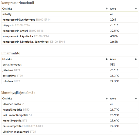

Nyt kun astetta alemmas himoissa olen ja lämmitän takalla niin menovesi ei ole kuin 21.9 asetta. Kompura ei näköjään kykene enempään, vastus (4.6 kWh) lähtee klo 23 - 07 päälle. Olisiko siitä kiinni? ilmanvaihto alla vai pitääkö oikeasti kutsua joku katsomaan eristyksi jne. Sisällä tosiaan 20.5 - 21.3. Ulkona -10
puhallinnopeus65%
jäteilma BT2118.3°C
poistoilma BT2018.7°C
tuloilma BT2212.7°C

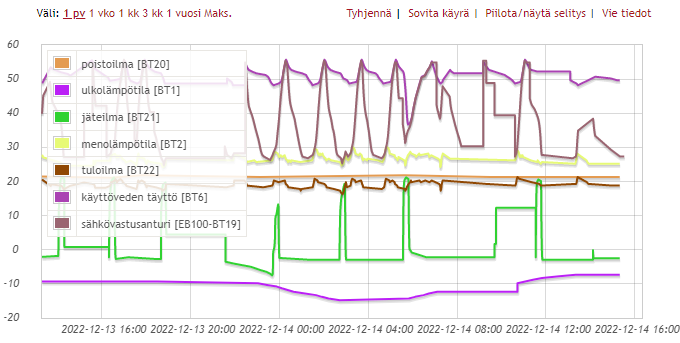

Kyllähän se tuosta taitaa ainakin minusta olla kiinni. Tässä esim minun vastaavat kun ulkona sama -10 ja RN-1 auki reilu 1/2 kierrosta:
Jarppa77
Onkos sinulla vastus miten päällä? lämpökäyrä vissiin jotain 2 + 0 tasoa? kuinka lämmin vesi pysyy?
Kyllähän tuo vastusta käyttää reilusti näillä keleillä ja sen myötä se lämminvesi pysyy ja käyrä on joo just tuo 2+0. Tässä kuvaajaa (tuolla vaan on Niben Uplinkissa joku ongelma niin noissa käyrisssä vähän ongelmaa tällä hetkellä):

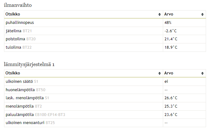

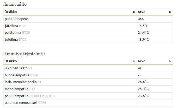

Itsellä menolämpötila 26 ja tuloilma huitelee 18 asteen tasolla kun rn-1 täysin auki. Kuulostaako about normaalilta? Kiertopumppu isoimmallla teholla.
oh4hlo
Tänään avasin RN1:stä arviolta vartin puolikkaan verran ja tuloilma 19C tuntumassa 47% tuloilmapuhalluksella. Ulkona -14C ja menovesi reilu 26C. Kiertopumppu 4 teholla.
=> jos sinulla on iso puhallusnopues, niin voisihan tuo sitten olla ihan linjassa näihin omiin lukemiin verrattuna.

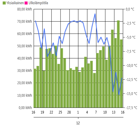

Suattaapi olla. Mutta jos mennään Niben säädöillä niin menee yli 120 kWh /vrk ja se on paljon. Sen vuoksi haetaan alempaa tasoa. Poisyoilmapumput eivät vaan ole kovin taloudellisia talvella. Nibe suosittelee, että vastukset on päällä kokoajan, siihen kompessori lisäksi.... se on kuin saunoisi 24/7 eikä riitä.
Topjanne
85kWh eilen ja 1200kWh joulukuussa. ILP 23 astetta ja takassa pesällinen päivässä. 30m2 tallissa nyt 6 astetta ja muualla noin 20 astetta. Kolme asukasta ja plug-in hybridi. Paneelit lumen peitossa.
juhamat

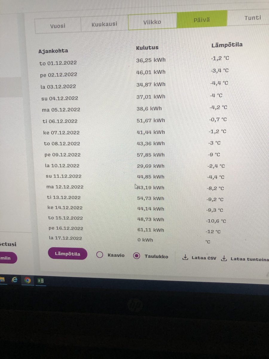

Tässä minun edellisen 30pv kulutus. Käytössä signaturen mukainen talo ja laitteet. Heittääkö paljon sinun kulutuksesta? Ja Sisälämpö 19,5-22,5 huoneesta riippuen.
Tulihäntä
Ok paljon on näinä päivinä mennyt? mulla siinä 55 nyt noilla asetuksilla, eli lisäys estetty päivällä jne
52kwh meni eilen. Takkaa ei poltettu eikä se ollut edelliseltä päivältä edes lämmin. Kompura vei 15,1kwh ja lisäystä meni 12,5kwh. Ilpin mittaus oli offline, mutta arvelisin vieneen jonkun 12-13kwh koska varaston lämmitys vei 6,5kwh ja käyttösähköä menee suurinpiirtein saman verran joka päivä. Login mukaan pakkasta oli huipussaan -17C. Sisälämpö oli 22C ja tuloilma siinä 19-20C.

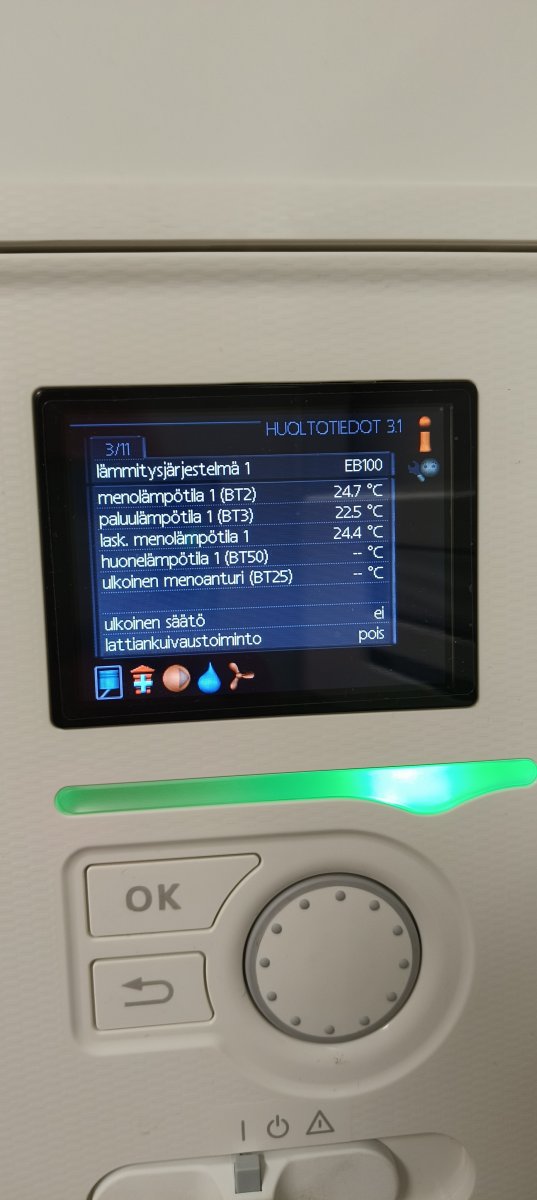

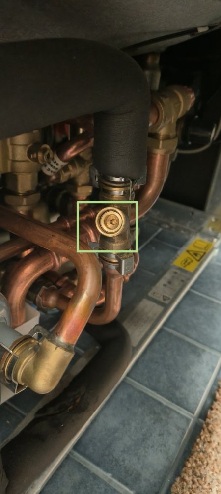

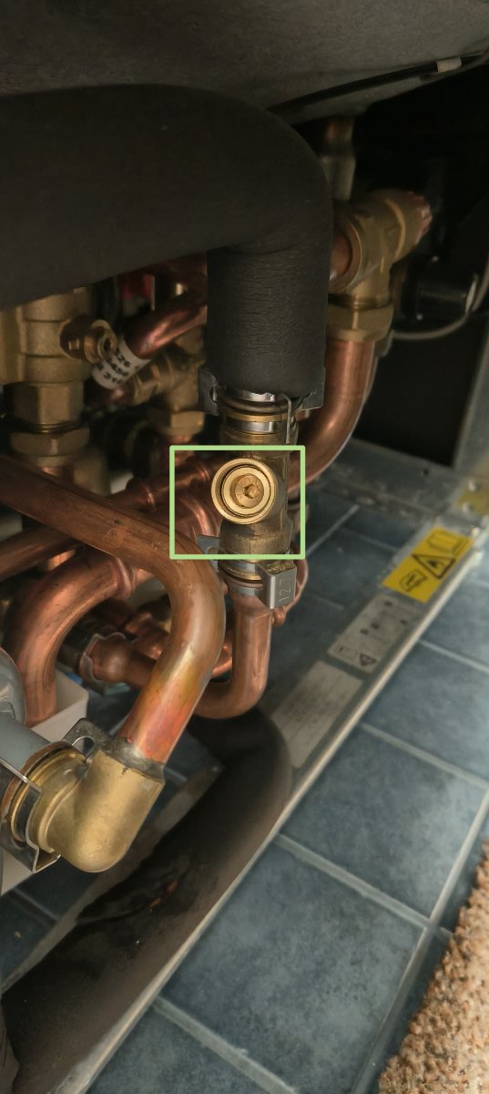

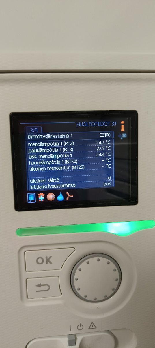

Kai tämä on RN1? Auki ehkä 1/8 osan ja menolämpötila silti +24.. lämpötila ulkona +5.
Lisäyksen pysäytys +2
Vastus max 2kw
Liaäyjaen pysäytys 2
Suodatusaika 6
Lämpökäyrä 3-2
vesikiertoinen lattialämmitys joissa huonetermostaatit n. 16 asteessa. Lisänä ilp+takka. Kannattasko käyttää itseasetettuja menolämpötiloja vai jotain muuta käyrää (0)?
    73,1 KB · Katsottu: 75
    85,7 KB · Katsottu: 82
Tuo on RN1 ja siitä säädetään tuloilman lämpötilaa (+ kiertovesipumpun tehoilla sekä menolämpötilalla joka myöskin menee lattiapiireihin).
Menolämpötila ei siis ilmoita mikä sinun tuloilman lämpötila (BT22) on. Se on erillinen arvo joka löytyy toiselta sivulta kun menolämpötila tuolta huoltotiedoista.
Moni suosittelee lämpökäyrää 2+2, jota käytän itsekkin. Miksi sinulla on termarit 16 asteessa, tykkäätkö noin viileästä? Jos termarit toimii niin sun lattiapiirit avautuvat vasta silloin kun sisälämpötila on noin 16 astetta.
Irvi
no niinpäs meni sekaisin tulo- ja menolämpötila.
Termarit olleet matalalla asetuksella jotta voisin säädellä ilppiä ja takkaa, pärjäten niillä. Toki joku 18-19 astetta olisi sopivampi varalämpö asetus, mut tuntuu että ne kytkeytyy liian helposti käyttöön.
Meneekö mulla kokonaisuus pieleen kun en käytä lattialämmitystä osana lämmitystä vaan yritän pärjätä mahdollisimman pitkälle ilp+takka? Kylppärin lattian lämpötila on 21°

Käyrä 3+1 vesikiertoinen lattialämmitys joissa huonetermostaatit n. 16 asteessa. Lisänä ilp+takka. Kannattasko käyttää itseasetettuja menolämpötiloja vai jotain muuta käyrää (0)?
Tuo on RN1. +5 kelillä jos haluat tuloilman olevan vaikka +15 niin se ruuvi voi olla auki ehkä 1/24 kierrosta. Eli säädä ruuvi täysin kiinni ja avaa sitten sitä niin vähän kuin vain pystyt ja kato 10min päästä onko onko tuloilma sopiva. Se 1/8 osa voi toimia ehkä -5 kelillä tai jotain.
Taidat lämmittää asuntoa käytännössä takalla ja ilpillä jos termarit +16 ja menovesi +24,7. Noilla asetuksilla voit laittaa lisäyksen pysäytyksen periaatteessa johonkin -8 tienoille kun se saa kyllä kompuralla tehtyä käyttöveden ja lämmitettyä pesutilat noilla asetuksilla. Käyrä on aika jyrkkä, suosittelen 3-0 tai 2+2.
