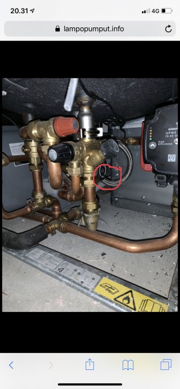

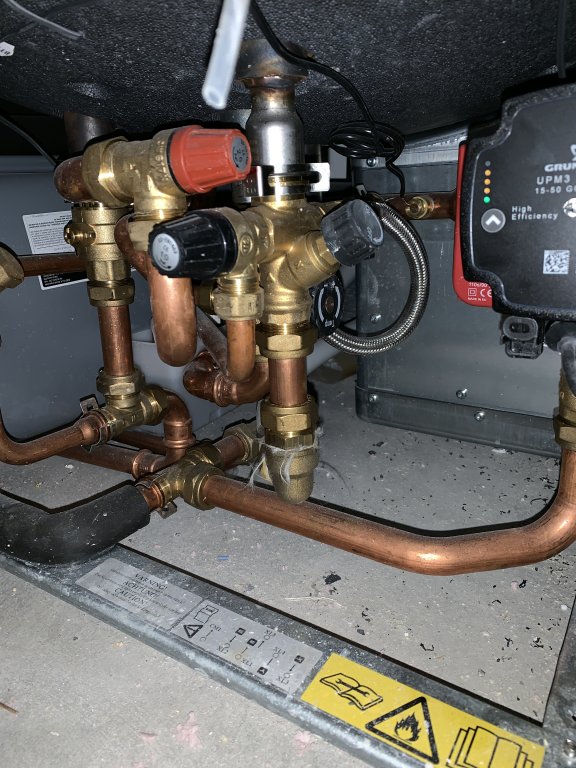

Tietäisköhän joku teistä mikä on kuvassa oleva temp venttiili
? En löytänyt sitä asentajan käsikirjasta. Homma on siis se että vahingossa rupesin kääntelemään sitä eikä rn1 ja nyt mietin mistä tuo vastaa ja mikä oli sen alkuperäinen asento...
Oikean puoleisin taitaa olla lämmin käyttövesi syöttösekoitusventtiili. Omassa taitaa olla täysin auki, koskapa käyttövesi max 55/60c.
Kaks muuta (punainen ja musta, samanlaiset korkit) on ylipaineventtiili, lämmitys ja käyttövesi. Niitä on hyvä sillo tällöin aukoakin.

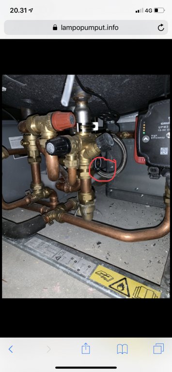

Kiitos, ja juuri tätä tarkoitinkin (ympyröity). Osaatko sanoa miksi tuloilman lämpötia ei oikein laske vaikka olen säätänyt rn1:ä eli olen ruuvannut sen kiinni. Olen siis ruuvannut sen kiinni asentoon ja sitten siitä 2 kierrosta auki. Tällä hetkellä tuloilman lämpötila seilaa 22-28C välissä, onko se yhtään normaalia?
Se 2kierrosta on sama kuin "täysin auki".
Yleensä tainnu tällä porukalla löytyä säätö 1kierros auki, tai jopa vähän sen alle.
Kiitos, ja juuri tätä tarkoitinkin (ympyröity). Osaatko sanoa miksi tuloilman lämpötia ei oikein laske vaikka olen säätänyt rn1:ä eli olen ruuvannut sen kiinni. Olen siis ruuvannut sen kiinni asentoon ja sitten siitä 2 kierrosta auki. Tällä hetkellä tuloilman lämpötila seilaa 22-28C välissä, onko se yhtään normaalia?Näytä liitetiedosto 59347
Tuo ympyröity ei ole tuloilmaventtiili RN1. RN1 näkyy juuri ja juuri tuossa kuvassa vasemmalla. Messinkinen hattu. Sen alla on kuusiokololle paikka ja kuusiokoloa kietämällä säädetään tuloilman lämpötilaa.
RN1:n säätövara on noin 6 kierrosta.
Siksipä hipsut :)
Vaikutukseltaan sama onko auki 2 vai 4 kierrosta. Noin neljä kierrosta on max muistaakseni.
Kysyjä oli säätänyt "temp" venttiili luullen sitä rn1. Myöhemmin tajunnut että väärä venttiili, ja kyseli mikä ko venttiili on. Nyt kaiketi oikea venttiili löytynyt
juu, kyllä minä sen tiedän, siis homma meni niin että alussa yritin sillä säätää tuloilman lämpötila kunnes tajusin että on väärä venttiili. Eli nyt oon säätänyt RN1:ä ja se on auki 2 kierrosta ja nibeuplinkin mukaan tuloilman lämpötila on 22-28C välissä.
Kysyn uudestaan, onko se normaalia että tuloilman lämpötila seilaa eikä pysyy ns. asetetusti?

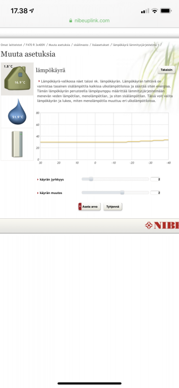

Lämpökäyrä on alla. Täyttyy siis kiristää tuota RN1 ja katsoa miten lämpötila siihen reagoi.
Sori, eli tosiaan kyseessä 75m2 paritalo, jossa on vesikiertoinen lattialämmitys.
Lämpökäyräsi on siinä tapauksessa ihan metsässä ja säädät lämpötilaa luultavasti lattialämmityksen termostaateilla eikä lämpökäyrällä (paitsi RN1:n kohdalla). Kokeile mielummin jotain 2+2 vaikka alkuun (kaikki yli 3+x on patterilämmitykselle).
Ok, kiitos vinkista, kokeilen 2+2 käyrällä
