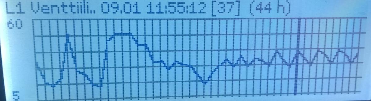

Taas piti parantaa systeemiä.
1) 4-tie venttiilin (vesi) vaihto
- ultin alkuperäinen venttiili pitää ujellusta täysillä ollessaan
- esben venttiili tilalle
2) patteriverkon paluun kytkentä varaajan puoleenväliin
- tämäkin odotuttanut tekemistään..
- sekä lattialämmitys ja patteriverkon paluu menivät varaajan pohjalle
- patteriverkon paluu 30 astetta ja lattian 20 astetta
- lisäksi shuntin avautuessa sotkeutuu varaajavesi kunnolla koska koko patteriverkon pumppaus menee varaajan alaosan kautta
- laitetaan patteriverkon paluu varaajan puoliväliin
Merkittävä muutos:
- Kuvaajasta näkee miten shuntin heiluminen on rauhoittunut
- varaajan sekoittuminen nyt selvästi vähäisempää ja lauhtuminenkin parempi
