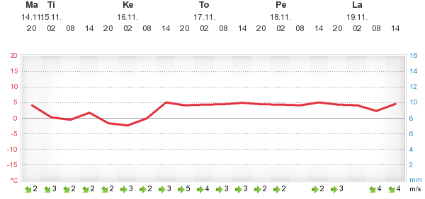

Viikko 46 päivitetty etusivulle
- cop 2.6
- vilp pyynti nostettu 34 asteeseen ja patteriverkon pyynti rajattu myös 34
- sulatteluja koko viikon
Viikon säät:
    18,1 KB · Katsottu: 513

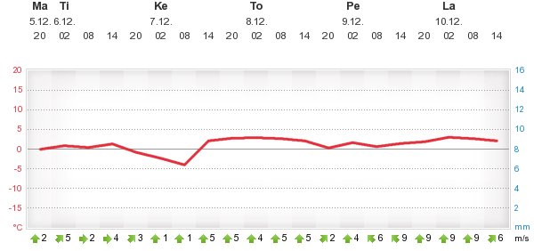

Viikko 49
- kelit viilenee hitaasti cop 2.5
- 6kW vastus ilmeisesti osallistunut lämmitykseen noin 13kWh edestä...
Viikko 49
- kopikkaampi viikko cop = 2.7
- miksiköhän kun kelit olleet - no suht samanlaiset
Viikkojen säät:

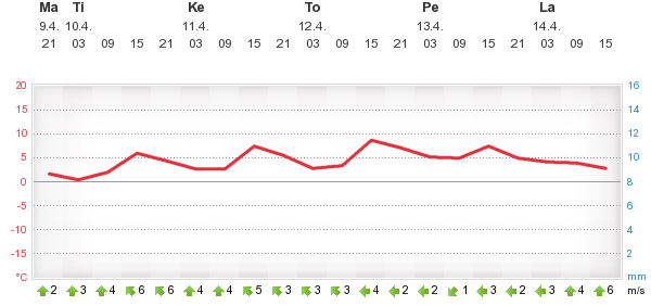

Vs: Ultimate 9000E + öljy, RMT -54 250m2 Espoo
Viikko 15 päivitetty etusivulle
- viikon cop 2.6
- kevättä pukkaa viimeinkin

Viikon säät:
    18,7 KB · Katsottu: 521
    19,6 KB · Katsottu: 499
    18,7 KB · Katsottu: 493
