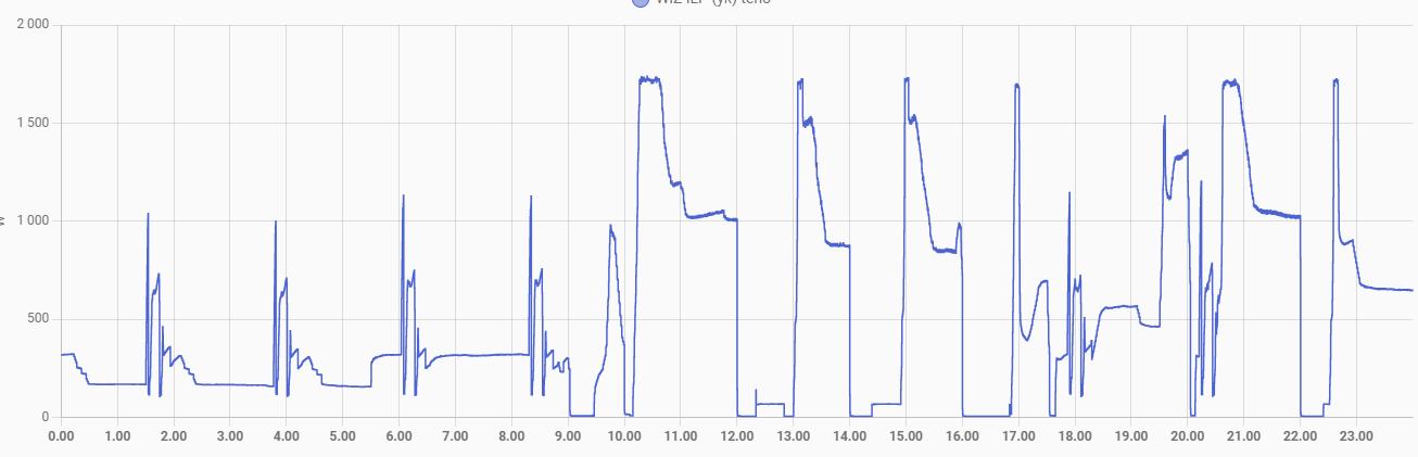

Minulla hieman viritetty HZ25 toimii kylmässä säässä ihan hyvin. Ohessa ottotehot kun ulkona pakkasta 15... 20 asettta, COP jonkin verran yli kakkosen. Puhallus asennossa medium. HA-säätöä ei pakkasessa tarvita.
    88,2 KB · Lukukerrat: 76
Jep, hitaalla nopeudella max 300w, mediumilla noin max 1200w ja täysillä 1700w.
Enemmän saisi olla puhallusnopeuksia tai oikeasti muuttuvaa nopeutta tai että se teho ei olisi sidoksissa täysin puhallusnopeuteen.
ja automaatti puhallusnopeudella toimii aivan miten sattuu käytännössä, joten se on käyttökelvoton, esim huoneet kylmenee sen kanssa (pakotettava isommalle puhallukselle joten se on yhtä räpläämistä sen kanssa ilman automaatiota)

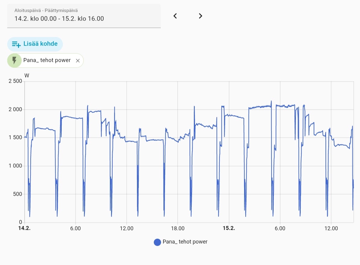

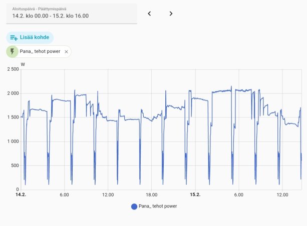

Näytä liitetiedosto 114058
Oletko (jo) siirtänyt sisäyksikön huonelämpötilaa mittaavan anturin kotelon ulkopuolelle? Näyttää että menee katkokäyntiä.
Kyllä, siirretty mahdollisimman alas laitteen kylkeen
Onkohan vieläkään riittävän kaukana? Minulla anturi on seinällä metrin verran sisäyksikön alapuolella, jolloin sisäyksikön suora puhallus ei juurikaan vaikuta anturin näkemään lämpötiilaan.
Voisikohan se tämä auttaa itsellenikin. Nimittäin jos laitan isomman puhalluksen ja ison pyynnin, ei pumppu saa nostettua lämpöjä ylläpidosta montaa astetta, vaan muutaman asteen nousun jälkeen alkaa lämpö taas tippumaan, vaikka pyyntilämpöön oliso vielä reilusti matkaa. En tiedä onko sitten sulatuksista johtuvaa vai katkokäynnistä, ei ole millä seurata tarkemmin, mutta Comfort Cloudin tuntitason seurannan mukaan pumppu ei juuri osaa tehoja ottaa siinä tilanteessa.
Anturin siirto auttaa erityisesti silloin jos sisäyksikkö on ahtaassa paikassa jossa ilma ei pääse kiertämään vapaasti. Katkokäynti näkyy usein siten että osan aikaa (10...30 min) sisäyksikkö puhaltaa hyvin lämmitä ilmaa ja sen jälkeen huoneenlämpöistä ennen kun taas aloittaa kuuman ilman puhalluksen.
