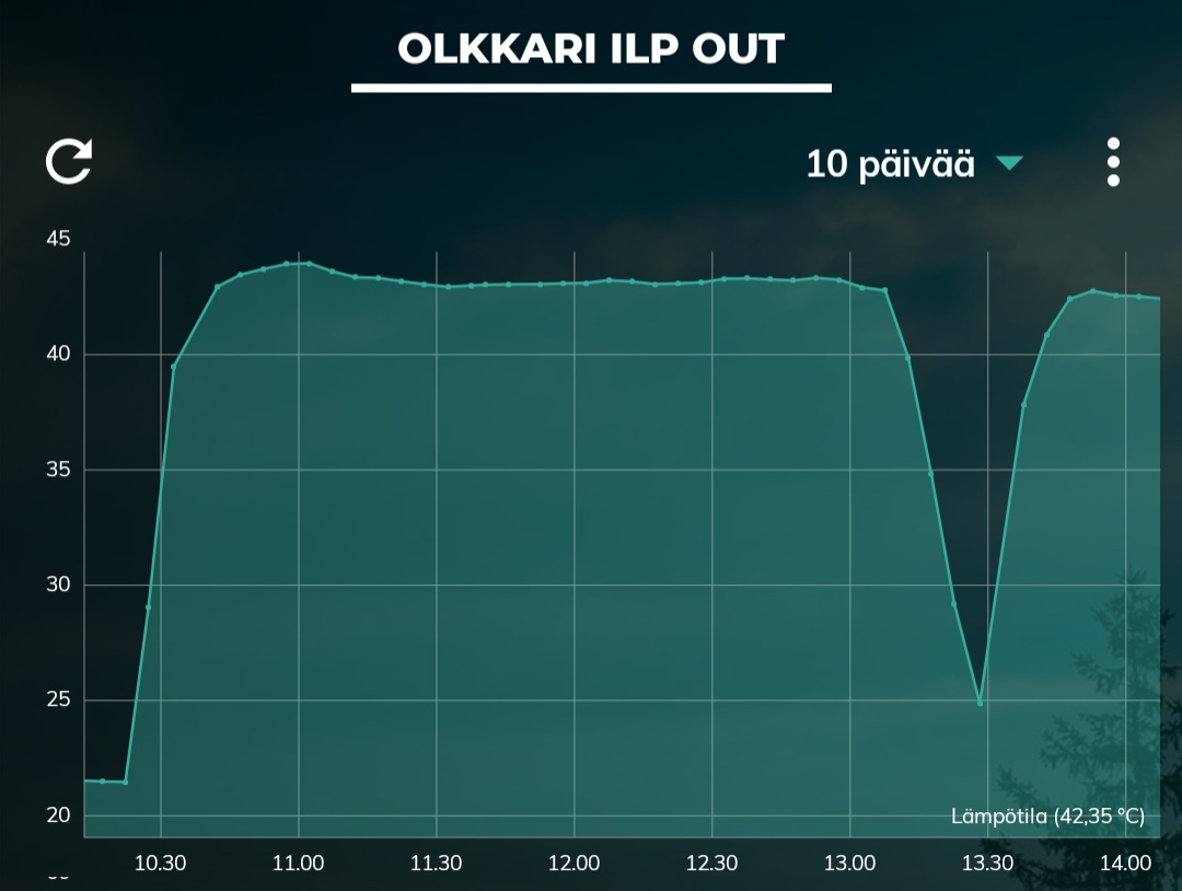

Siirsin yhden ruuvin mittaamaan ulostuloilmaa, niin näkee noita sulatuksia siitä hyvin.

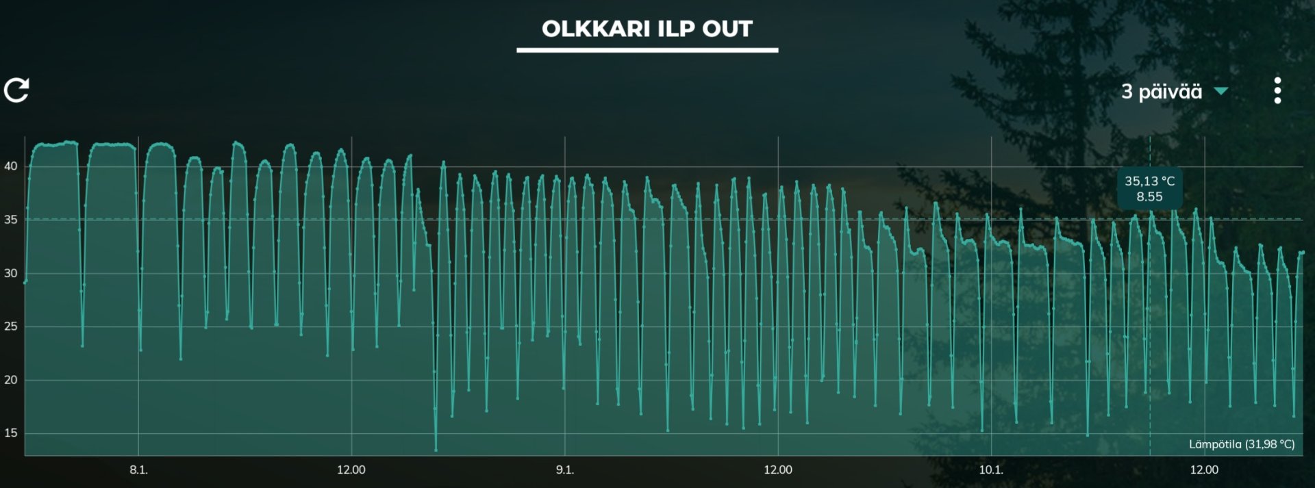

Nyt tullut muutama päivä logitettua noita sulatuksia.
Hommahan muuttui huomattavasti, kun tultiin sunnuntaina reissusta kotiin ja putsasin suodattimet.. Olin pari kertaa kurkannut "nämähän on ihan puhtaat", mutta lika olikin vain yläreunassa piilossa.. Olohuoneessa oli +18 ja sulatusvälitkin oli ollut pitkiä, kun ilma pyöri laitteen ympärillä eikä tehoja otettu irti, jolloin kennoonkaan ei kertynyt jäätä.
Tällainen "tehotesti" sitten.
Alkoi kunnolla hönkiessä - 10 pakkasessa 40 min lämmitys 20min sulatus, joka sitten tasaantui tilan lämmetessä.
