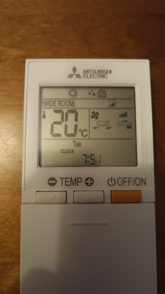

Miksiköhän tuo RW35 pysäyttelee tuota puhallusta, etenkin nyt lämpimämmällä kelillä (mutta tekee myös sillä -30 kelilläkin)? On asetettu manuaalisesti puhallus 5/5 ja tuonne ääriasentoon.
On kokeiltu ilman i-see sensoriakin, mutta ei tuntunu vaikutusta olevan. Silloin vua lämpötila tippu asteella.
Eikä ole kyse sulatuksesta, silloin pitää sitä omaa ääntänsä.
katso liitettä 93273
Lämpimillä keleillä voi mennä katkolle jos lämmitystehon tarve pienempi kuin minimianto mutta ei kyllä pitäisi pysähdellä pakkasella muuta kuin sulatuksien ajaksi
Sitä tässä mietinkin, mikä siinä on syynä? Kun tarkoituksena olisi, että kierrättäisi mahd. hyvin sisäilmaa kun on tarpeeksi lämmintä.
Sisäyksikön ei pitäisi lopettaa puhallusta kuin sulatuksessa jos tuo circulator on päällä.
Itsellä sisäyksikkö on joskus tehnyt sulatuksen jälkeen allaolevasti.
- Sulatuksen jälkeen puhaltaa muutaman minuutin (siivet menee asetettuun asentoon) ja nostaa siivet ylös (lopettaa puhalluksen)
- Pitää siivet ylhäällä pari minuuttia ja laskee siivet
- Alkaa puhaltamaan normaalisti

Nyt tuntuu ihan satunnaisesti (välillä 5 min väleinkin) lopettavan puhalluksen sisäyksiköstä kokonaan, taikka aivan minimiin. Ja sitten taas puhaltaa tuolla täydellä teholla..
Itselläni nuo siivekkeet eivät muuta ollenkaan asentoa, kun on säädetty tuohon tiettyyn asentoon puhaltamaan.
Edit. Esimerkiksi äsken teki sulatuksen ja lähti puhaltamaan sen jälkeen täydellä teholla taas. Noin 5 minuuttia, ja nyt taas aivan täysin minimiin / lehmän henkäykseen meni tuo puhallus..
