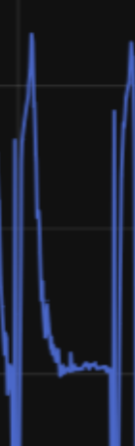

Oletko kokeillut AUTO-puhallusnopeutta ja pykälää kovempaa pyyntiä?
En ole kokeillut AUTO-tilaa kovemmilla pakkasilla. Tuo käyrä on täydellä puhallusteholla 31 asteen pyynnillä. Tuo pyynnin nostaminen auttaa siten, että pumppu nostaa tehot nopeammin sulatuksen jälkeen ja ehtii siten tuottaa enemmän lämpöä sulatusten välissä.
Voisihan tuota AUTO-tilaa kokeilla sun seuraavan kerran pakkaset kiristyvät. Jälkeenpäin ajatellen olisi ehkä pitänyt ostaa RW35, niin se olisi riittänyt paremmin myös 20-25 asteen pakkasilla, mutta esim. viime talvena ei käynyt kuin kertaalleen -20 asteen hujakoilla, eikä nytkään ole vielä laskenut paljon alle -20, joten tuolla RW25:llä on juuri pärjännyt.
Kun tässä on menty pumpun äärirajoilla niin on pitänyt Home Assistantiin tehdä automaatioita, joka nostaa pyynnin tappiin tilanteen vaatiessa.
haraldh
Minulla on ihan samat kokemukset RW25:n kanssa, eli -20 astetta on aika tarkkaan se raja milloin pumppu alkaa rajoittaa ottotehoa.
katso liitettä 113666

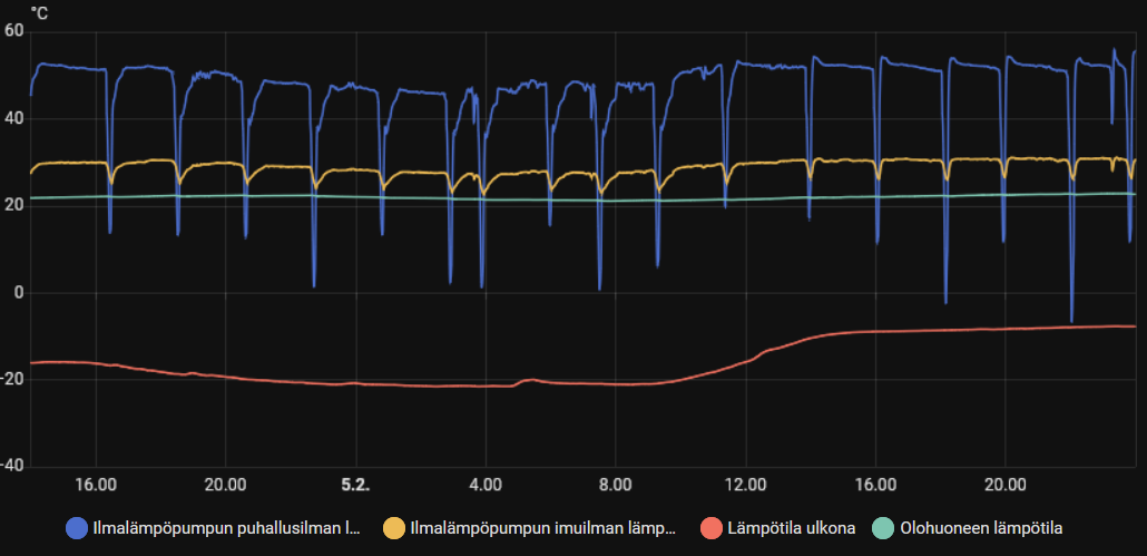

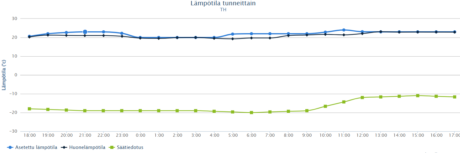

Tuohan on aika hyvin optimoitu. Onko teillä nuo -20 °C pakkaset kuinka yleisiä? Meillä pumppu on on vain yksi kahdesta, ja nyt tietenkin näillä hinnoilla on takkakin lämpimänä niin osateholla tekee vielä lämpöä. Nu dipit alle -20 °C ei näy ollenkaan. Tarkoittaa sitä että teillä on tilaan nähden oikein mitoitettu pumppu.

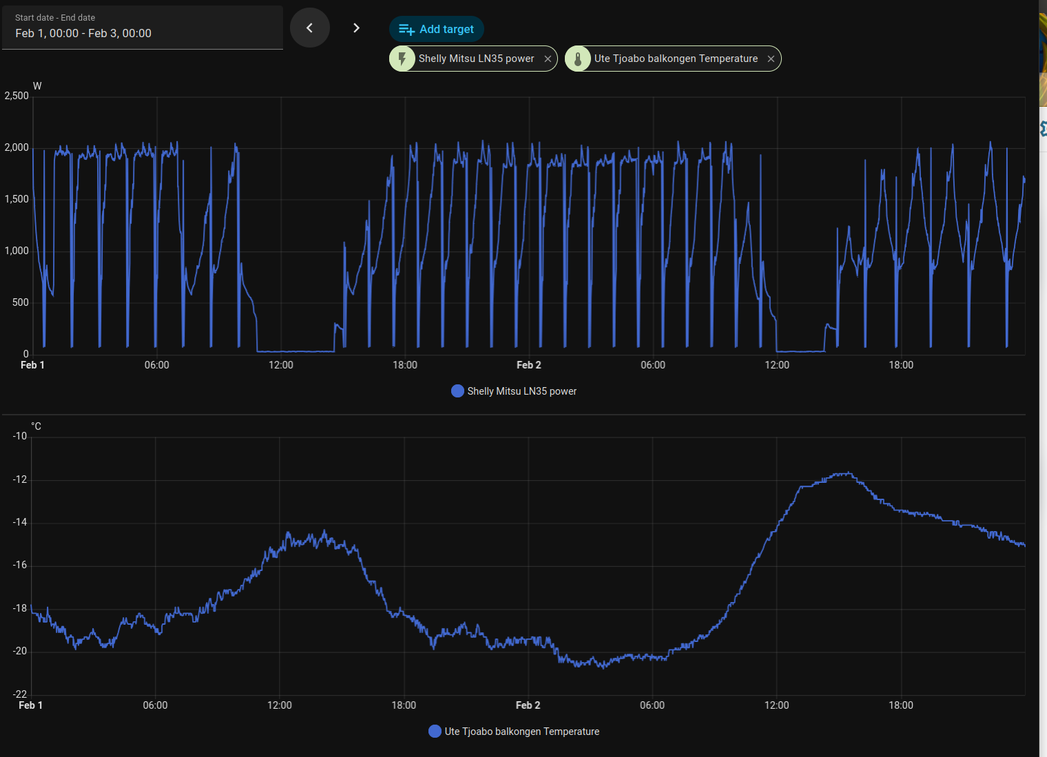

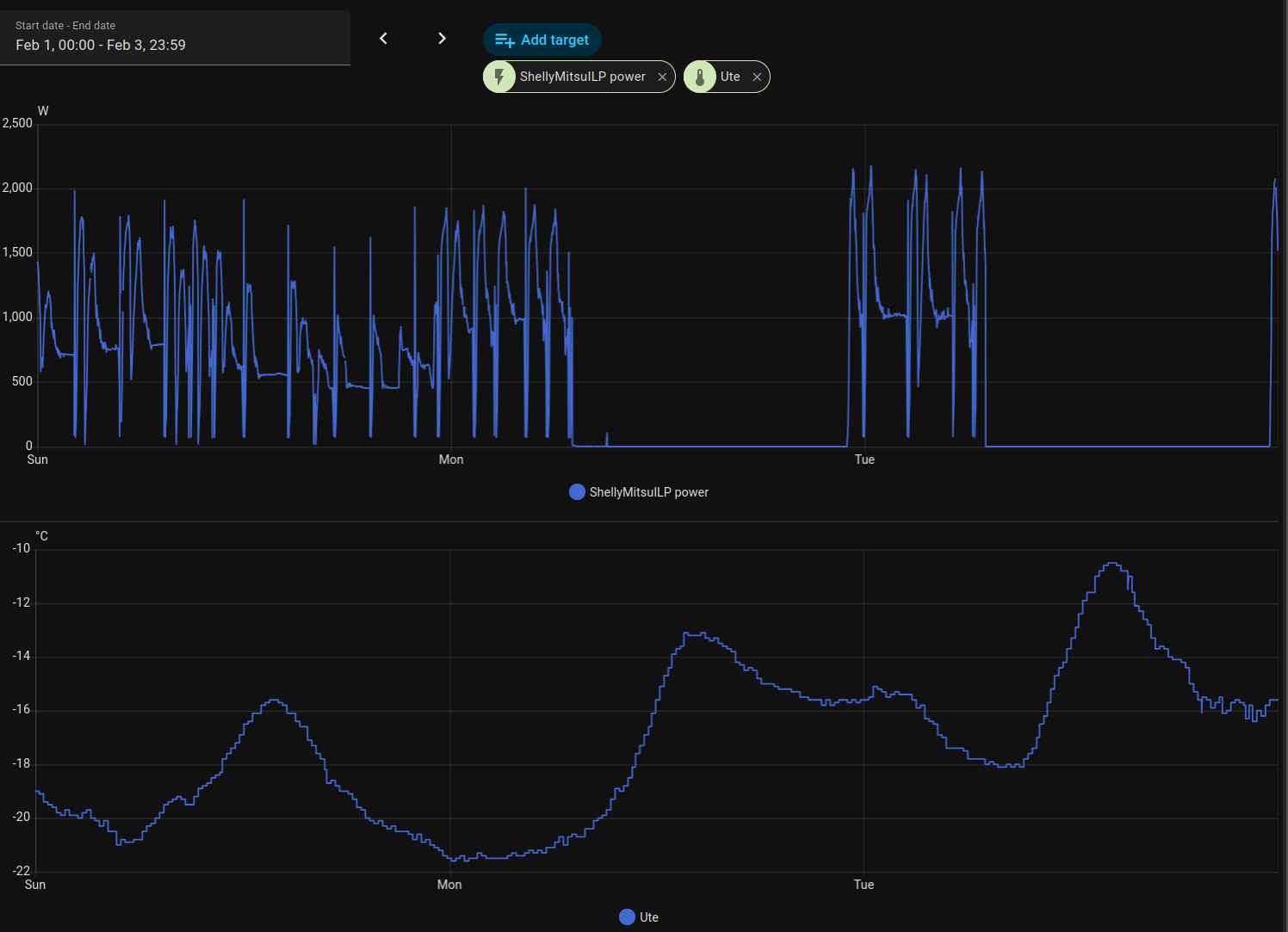

Tuo sun käyräsi muistuttaa enemmän meidän mökin LN35 laitetta joka pakkasella nojaa jatkuvasti tuohon 2000 watin rajaan. Se taitaa olla siinä rajoilla että riittääkö sen teho pitämään mökin 10 asteessa.
Ottotehoa kun katsoo niin pitää myös varmistaa ettei pumppu himmaa sen vuoksi että luulee sisälämpötilan olevan riittävä.
Eli jos asetettu ja pumpun mittaama lämpötila ovat samat niin pumppu alkaa himmailemaan.
Lämpötilat voivat olla samat jos ilma jää pyörimään pumpun ympärille. Kylmällä pumppu puhaltaa kuumempaa jolloin puhallusilma voi lämmittää enemmän anturia takaisinkierron vuoksi.
Käsittääkseni tuo näyttäisi samalta kuin tuo vika. Molemmissa himmataan ottotehoa.
Edit: Jokaisen sulatuksen jölkeen on alkukiukku ja jos pumpusta ei lopu teho kesken niin tehoa himmaillaan tuon kiukun jälkeen jottei kämppä kuumene liikaa. Siis nuo terävät tehopiikit sulatuksen jälkeen. Tuokin on siis tiettyyn rajaan asti normaalia. Pitääkin ehkä verrata noita laakso kohtia eri pakkasilla. Laaksokohtien pitäisi olla sitä korkeammalla mitä enemmän on pakkasta. Vika tapauksessa laaksot tippui alemmaksi pakkasten kiristyessä.

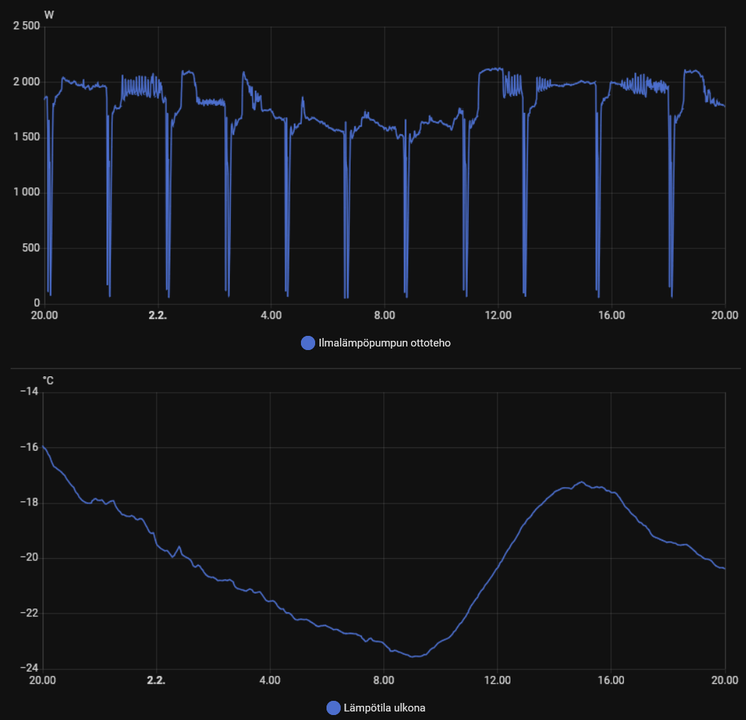

@haraldh Eipä niitä alle -20 asteen lämpötiloja ole täällä Pohjanmaalla kovin paljon keskimääräisenä talvena. Ehkä viikon tai parin verran. Viime talvena taisi yhtenä vai kahtena päivänä käydä -20 asteessa, enkä siten päässyt kunnolla toteamaan milloin puhti loppuu. Nyt tänä vuonna noita -20 päiviä on riittänyt alkuvuodesta, mutta ei ole laskenut kuitenkaan -25 asti.
Ehkä tuo on siinä mielessä mitoitettu ok, että pumpusta otetaan näillä pakkasilla kaikki irti. Uskoisin että RW35:lla pärjättäisiin vielä -25 asteessa kuten tuolla RW25:lla -20 asteessa, mutta sen kanssa jäisi väkisin enemmän käyttämätöntä kapasiteettia muina aikoina. Onkohan näiden hyötysuhde parhaimmillaan osateholla vai täysillä ajettuna (kovemmilla pakkasilla siis)?
@Harrastelija Minun tapauksessa käytetään ulkoista lämpötila-anturia, joka on eri huoneessa kuin pumppu. -20 asteen kohdalla ottoteho ja puhalluslämpötila alkavat tippua vaikka lämmöntarve vain kasvaa. Jos tehon tippuminen johtuisi siitä että pumppu tunnistaa lämmitystarpeen väärin, näkyisi se jo -15 - -20 lämpötiloissa, mutta siinä pumppu ottaa kiltisi maksimitehot maksimipuhalluksella ja maksimipyynnillä. Myös puhallusilma on tuolloin yli 50 astetta.
