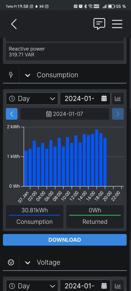

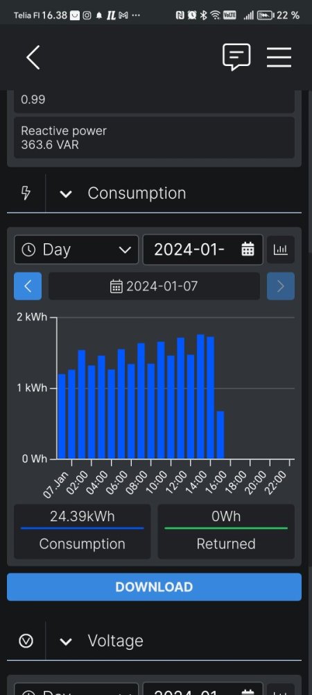

Itse en näitä käppyröitä juuri harrasta mutta laitetaan nyt tämä tänne. Kyseessä perjantain kulutukset, klo 6:n jälkeen loppuiltaan saakka kulutus tuli lähes ainoastaan RW25:sta, lämpötilan säätö taisi olla 17. Pari tuntia näytti lämpö pysyvän, siitä sitten päivän mittaan pumppu sai tehdä nousevalla kuormituksella töitä.
Lisähuomatus, tuo alin käyrä on 0,5 kWh.
