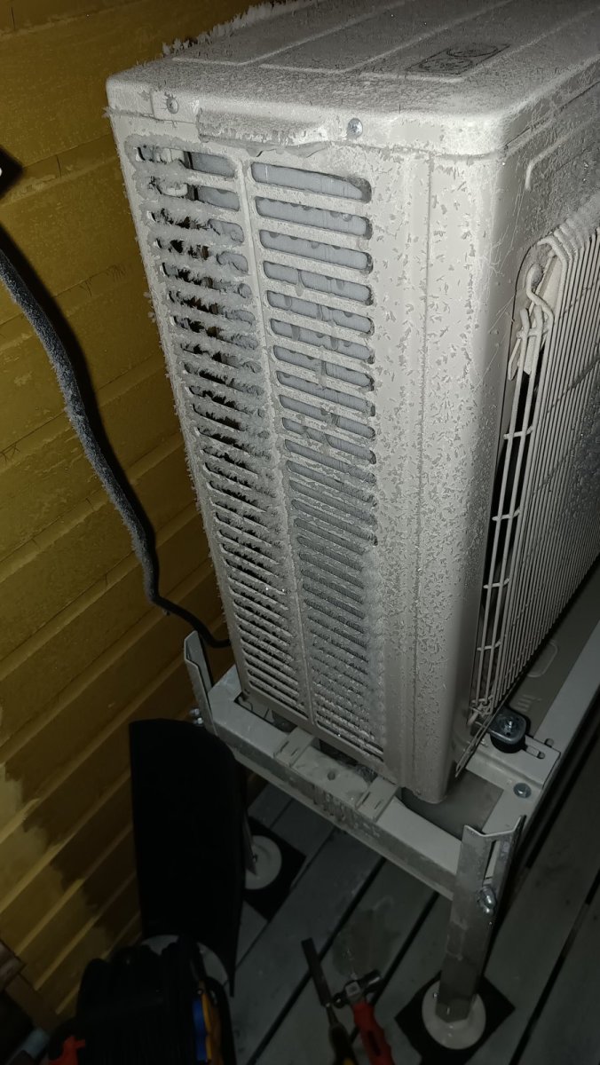

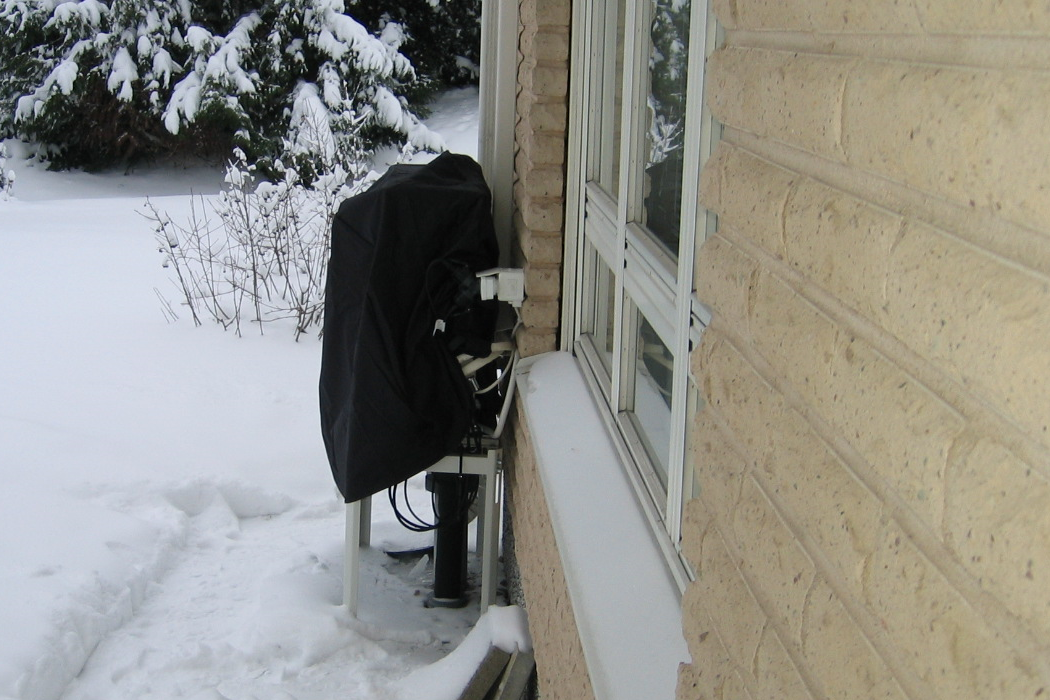

Sulatusvinkki

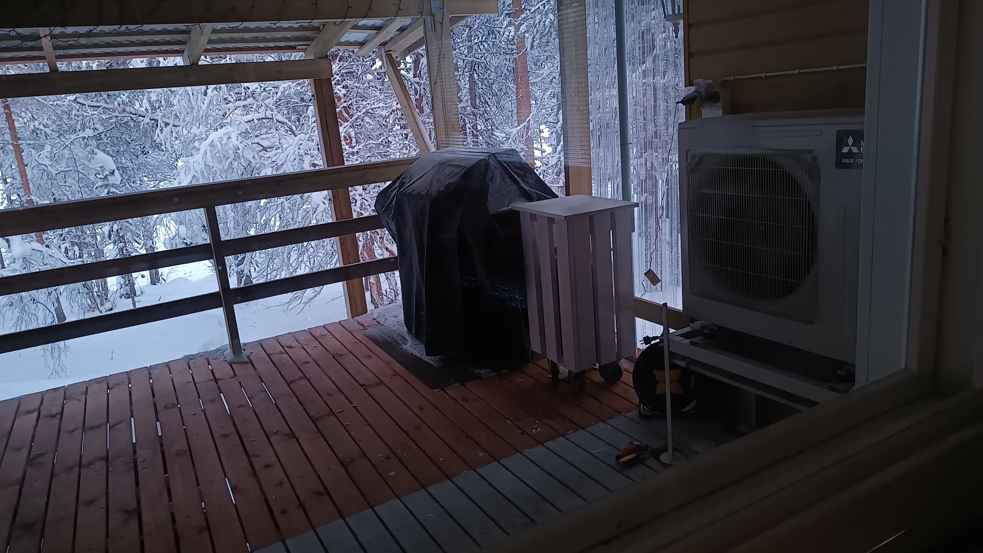

Ostin grillisuojan kokoa S ja huputin ulkoyksikön sillä.
Jäähdytykselle 16 astetta ja puhallin täydelle noin 30min jonka aikana suli näkyvät ja näkymättömät jäät koko kotelosta. Sulatuksen jälkeen laitoin läpän ohjaamaan vettä pois kylmän maatuen päältä, (josta jäätyminen alkaa). Toivottavasti läppä auttaa.

Alkuviikon tuisku teki tuon. Mulla oli samalla paikkakunnalla sama pumppu ihan saman näköinen jos ei pahempikin. Kietaisin pumpun pressun sisään ja vajaa puoli tuntia jäähdytyksellä niin oli kaikki jäät poissa

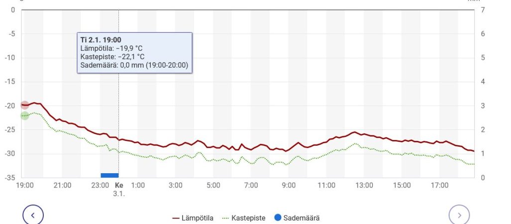

Paljon teillä on nyt kovilla pakkasilla puhalluslämmöt? Ulkona -26 astetta
Itsellä nyt pyyntö ja puhallus täysillä, puhalluslämpötila n.30astetta

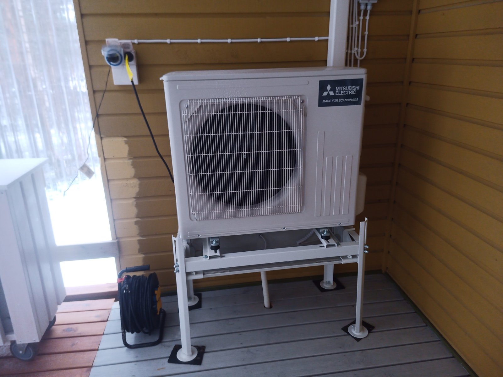

Tuollainen misun rw35 tuli viime toukokuussa hankittua. Hyvin on jäähdyttänyt ja lämmittänyt.

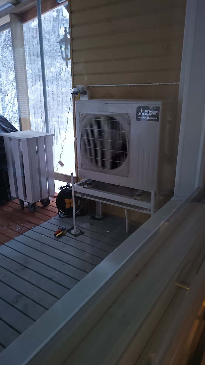

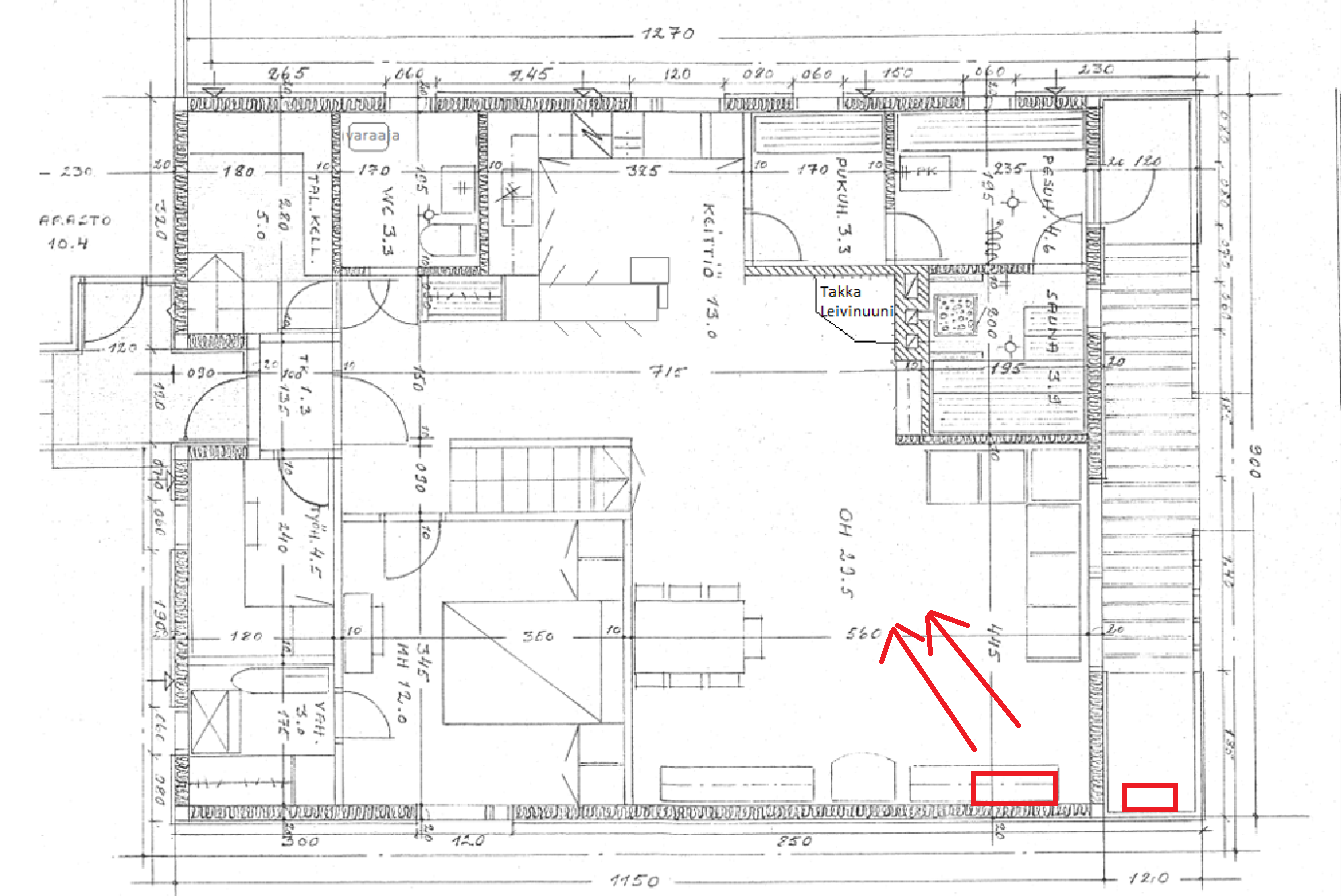

Sijaitsee pohjois puolella taloa, terassin suojassa tuolla nurkassa. Ei pääse lumituiskut ja roskat sinne, ainoastaan tuuli jos puhaltaa suoraan järveltä pohjosesta.
Haluan, että se toimisi mahdollisimman tehokkaasti. Lämmitän takkaa päivittäin nyt lämmityskaudella, ja täällä Inarin pohjois puolella on ihan kunnon talvet. Kyseessä 2 kerroksinen n. 140 nelöinen omakotitalo.
Tuntuu että tuo pysähtelee välillä vaikka on circulator toiminto päällä (enkä tarkoita sulatusta), ja puhallus manuaalisesti asennettu täysille. Olen kokeillut ilman i-see sensoria, ei tuntunut muuten vaikuttavan kuin että lämpötila laski sisällä n. asteen verran. En huomannut kulutus eroa sensorin kanssa tai ilman.
Lämpötilapyynti on 20 astetta, silloin pitää olohuoneen n. 20,5-21 asteisena. Kokeilin nostaa lämpötilan 21:teen, ja silloin kulutus nousikin reippaasti, ja makuuhuoneessa myös sitten 21 astetta.. Olohuoneesta ilma kiertää mobair siirtoilmaventtiilin kautta suoraan makkariin, joten lämpö / viileä liikkuu hyvin sinnekin.
Sisäyksikölle ei oikein järkevämpää paikkaa löytynyt, joten sijaitsee olohuoneen nurkassa, ja puhaltaa sieltä sitten muualle talohon.
Vanha pohjapiirrustus siinä, ei ole merkitty ilmanvaihtoa tuohon. Näkee vähän osviittaa millainen paikka on alakerrassa.

Hyvin tuntuu kerryttävän kuuraa kyllä ennenkuin rupiaa sulattamaan ittiään.

Saako tuo ulkoyksikkö reippaasti ilmaa? Kylmeneekö tila missä ulkoyksikkö on verrattuna ulkolämpötilaan? Aina kun ulkoyksikkö on jonkin seinän ja rakennuksen sisällä hiipii ainakin minulle sellainen epäilys että saako laite koko ajan tuoretta ilmaa mistä pusertaa lämpöä. Jos ilma kiertää monta kertaa ulkoyksikön läpi loppuu ilmasta lämpö.
Eräilves
Kyllä sen ilmaa pitäisi saada, kun ei umpinainen tila ole kuitenkaan kyseessä? Tuossa terassilla ainoastaan valokate kattona, ja tuolla seinustalla missä ilppi niin vähän on valokatetta suojana alussa, ettei neulaset yms kaikki tule pumpun luo.
Eräilves

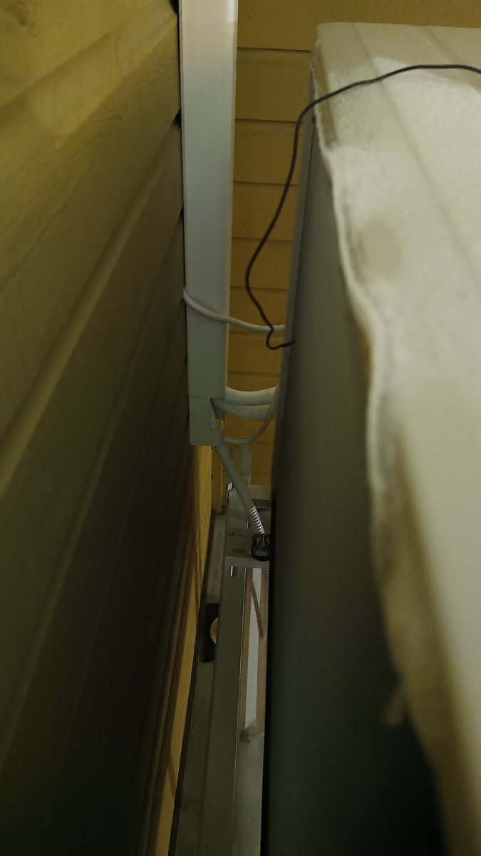

Kannattaa mitata ilman lämpötila ulkoyksikön takana ja verrata ulkolämpötilaan.
Pidin tuolla n. vartin- 20 minuutin ajan tuollaista lämpömittaria, en tiie mitenköhän tarkasti mittaili.. Asensin kyllä niin että on siinä "välissä" ilmassa, mutta nyt olikin tuossa ilpin ritilöissä kiinni ihan. Ja ilppi oli sulatuksella ollut n. 10 min ajan loppupäästä.
Silti näytti -18 tällä hetkellä, ja ulkosalla muuten -26. Varmaan tuo sulatus / mittarin kiinni oleminen vaikutti lämpötilaan?
Edit: tein toisen mittauksen, ja sitten oli pysynyt normaali käytön aikana irti tuosta ritilästä ja seinästä. Näytti -24,4, ja ulkona n.-26

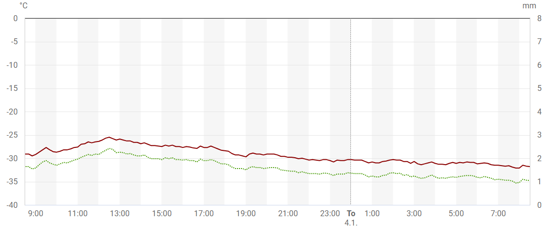

Nyt ollut -32-34 ja rw antaa n 32c lämpöä vitosnopeudella infrapunalla katottuna. 50c tais olla maksimi? Vähän alle 40kwh se repii vuorokaudessa, ei taida yli ottaa vaikka mitä tekis.

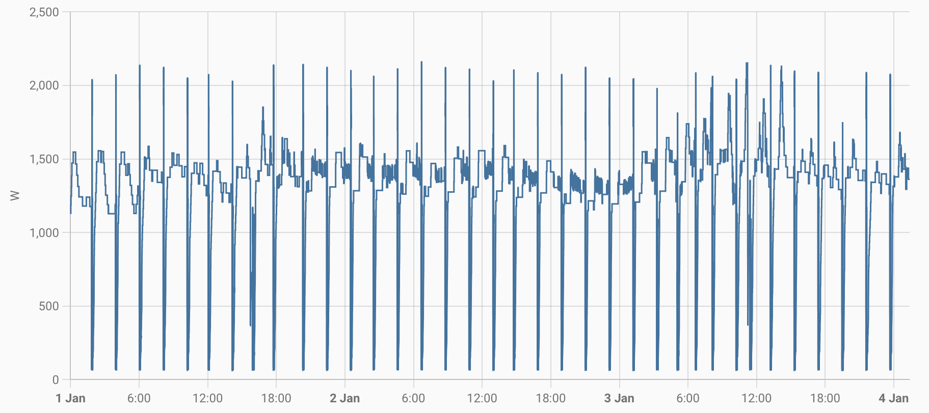

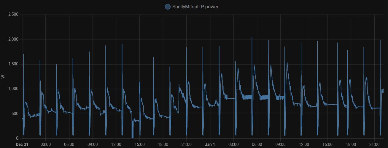

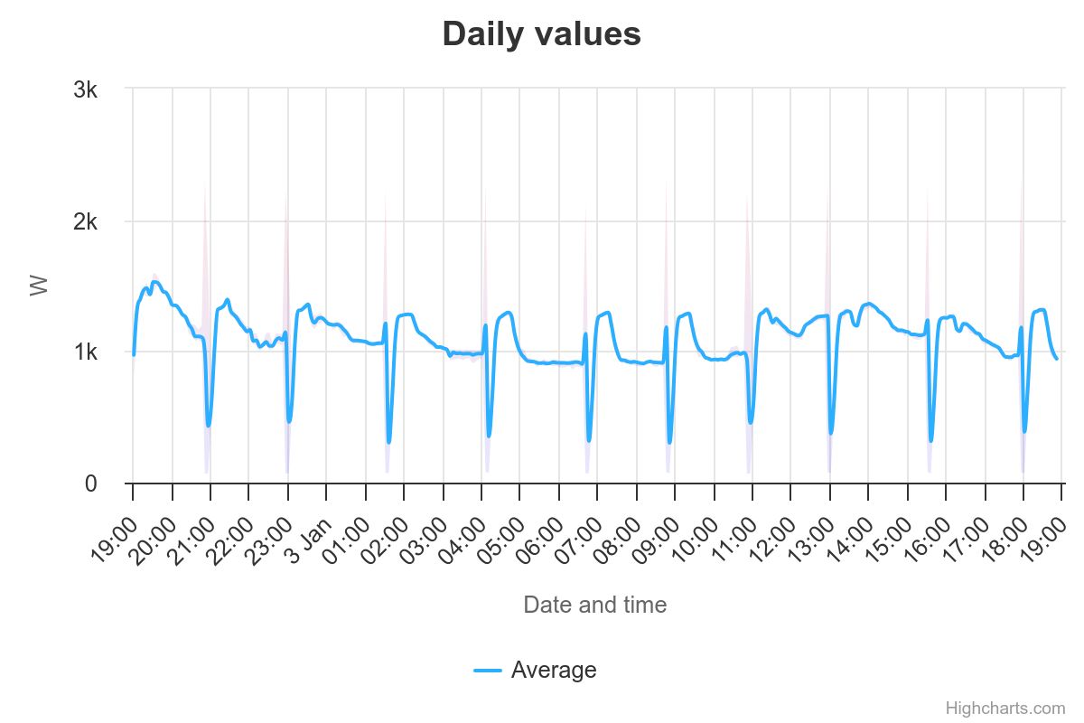

Seurailin tänään vähän miten tiuhaan tuo RW35 sulatteleepi itteää. Lämpötila n. -23 ja tuulee etelän suunnasta kohtalaisesti.
Sulatusväli tuntuu olevan n. 1,5-2 tuntia, eli puhaltelee sen aikoo kunnolla ja sitten sulattelee n. 10-15 minuuttia itteään. Näin karkeasti katteltuna

Itsellä pumppu vetelee karkeasti 2-2.5h jaksoilla.
Ei tuo kyllä enäää kovin vihaisesti lämmittele.
RW35
    67,4 KB · Katsottu: 218

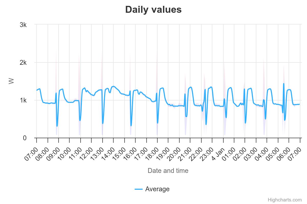

    55,7 KB · Katsottu: 209
