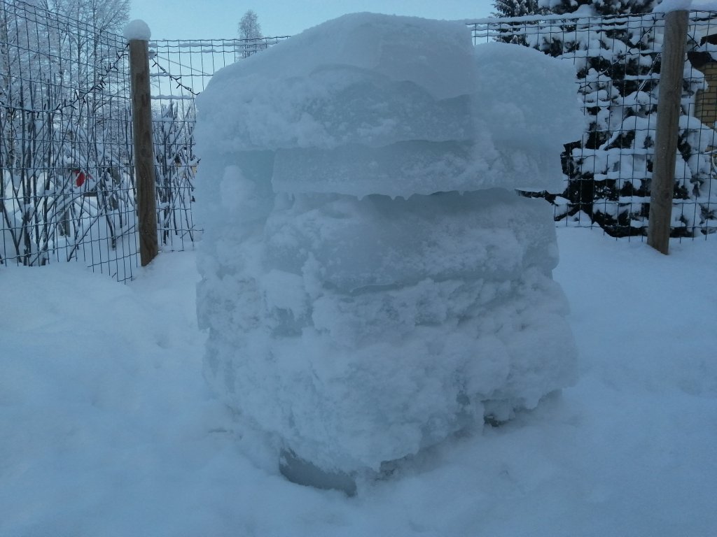

2-3 päivää ja 65 L palju on piripinnassa.
Tekase puoleen väliin paljua siistireunainen reikä avartimella ja tähän tiukkaan reikään puutarhaletku. Vesi lorisee lauhalla pois paljusta ja letku ei ole moksiskaan pakkasista.
Toimii hyvin ainaki täällä etelässä. Laitoin itse letkun liian alas noin 10 cm pohjasta, jos joskus palju hajoaa, niin seuraavalla kerralla laitan ylemmäs puoleen väliin. Näin toimien mahdollinen pitkä pakkasjakson jäädyttämään jääkimpale helpompi ottaa pois (palju joustaa ylempää paremmin).
Jos tuo 65 litraa on tullut plussakelillä, olet saanut noin 40 kwh ilmaisenergiaa tiivistymisestä
Paras ILP keli on kostea +2...4C. Silloin tiivistyy paljon vettä ja sulatuksia ei tarvita.
Oma tossun premium 25 tuottaa varmaan 1.5-2 kuutiota jäätä talvessa.
Naapurilla samanlainen laite, suunnilleen saman kokoisessa mutta vanhemmassa talossa, alle ei kerry juuri ollenkaan jäätä.
Väitänpä että naapurin laite ei säästä yhtään mitään, siellä joku öljylämmitys varmaan ruksuttaa 23-25c ja pumppu säädetty samoihin lukemiin ;D
Ei sillä mitä. Olen kyllä tyytyväinen vesien tulemiseen. Tuo määrä vain itteni herätti, että sen kanssa pitää omalla kohdalla olla hereillä, eikä passaa jättää ominpäinsä sinne pöheltämään. Voi käydä käpysesti, jos jäät alkaa nousta ulkolaudoituksen seassa ylös seinää ja itte herää vasta, kun kun kone sammuu. Tuo jään kiipeäminenkin näköjään kyllä onnistuu ja askartelua riittää keväämmällä suojaamista varten. 200 kWh tuli täyteen ja huomenna 2 viikkoa asennuksesta. Näkyi yli 900 W teholla välillä pyörittävän konetta.
Täällä homma toiminut hienosti, olikohan n. 60 litran palju. >5mm reikä paljun kylkeen n. 5cm korkeudelle, ylimääräinen vesi valuu putkea pitkin ojaan, putken asensin jo pumpulle tehdyn valun yhteydessä. Talvella 1-2 x viikossa kopistelee jääkuutiot kasaan ja pinoon. Hyvä seurata kun pumppu terassin vieressä, eikä ole turhaa "piilotettu" jonnekin talon perukoille. (Miksi sitä pitäisi edes piilotella?)

Yksi ihmetyksen aihe on kerääntymätön jää, mielestäni koskaan ei tuollaisia ”kuutioita” ole joutunut pumpun alta ottamaan pois. Pumppu on käytännössä ainoa lämmönlähde.

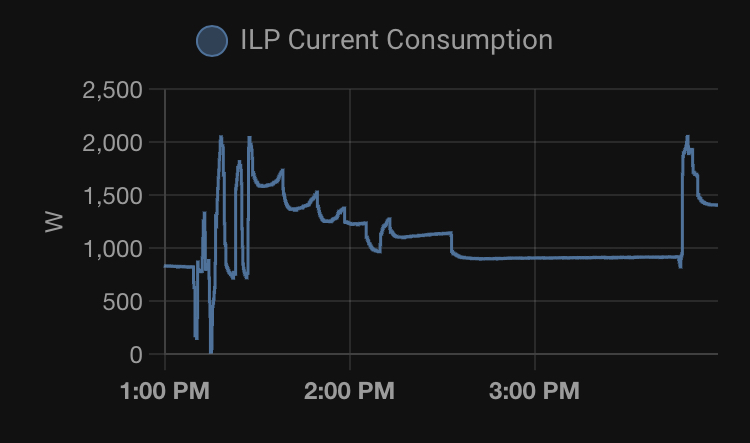

Koitin nyt hieman testata suorituskykyä näin nolla kelissä.
Puhallus täysillä ja 31C pyynti
Imu: 29C (yläritilän ”alta”
Puhallus: 50-55C
Teho: 1,5kWh. Kuva näyttää vähän hämäävän.
Ei se noilla tehoilla ainakaan pahasti rikki ole.

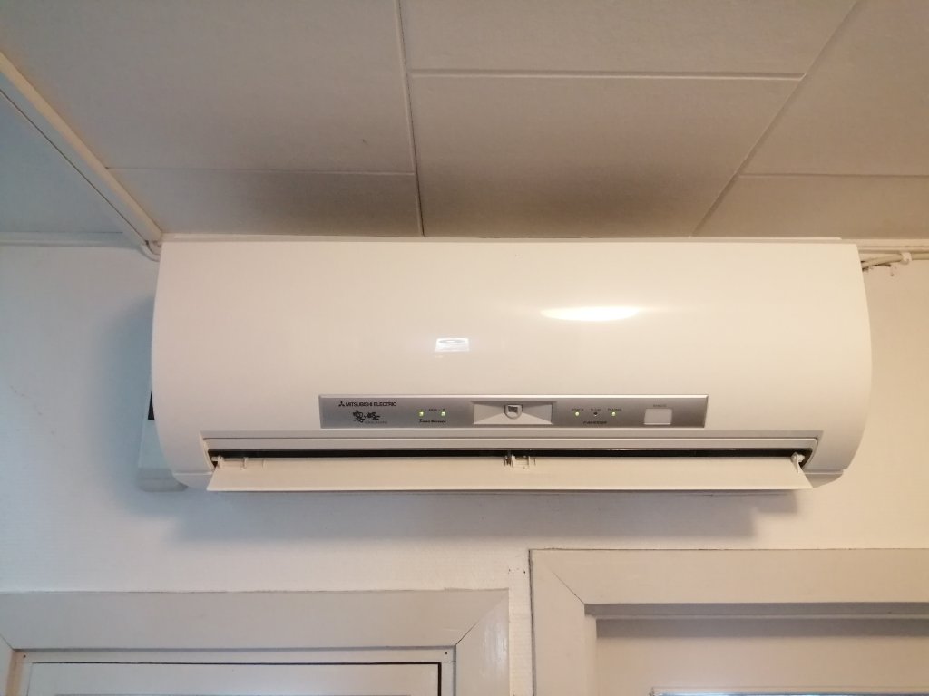

RW25:n sisäyksikkö on syvyys/korkeussuunnassa ~samankokoinen mitä FD25. Noin 20 senttiä pitempi kuitenkin.
RW25 täälläkin vahvassa harkinnassa. Paras asennuspaikka kuitenkin ikkunan yläpuolella, jossa ei ylettömästi tilaa.
Onkos tuo sisäyksikön 305 mm korkeus mitattu i-see -sensorista vai kotelon alaosasta?
Asennusohjeissa oli 93 mm minimietäisyys kattoon asennuslevyn yläosasta. Onko tuo minimi kuitenkin sentin pari pienempi kotelon yläosasta mitaten?
edit: Löytyikin service manualista tuo minimietäisyys kotelosta kattoon 72 mm, ja ilmeisesti i-see tuo hiukan lisämittaa tuohon 305, jos sattuu olemaan vaikka verhotanko alapuolella. Läpät vaativat toki vielä enemmän tilaa.

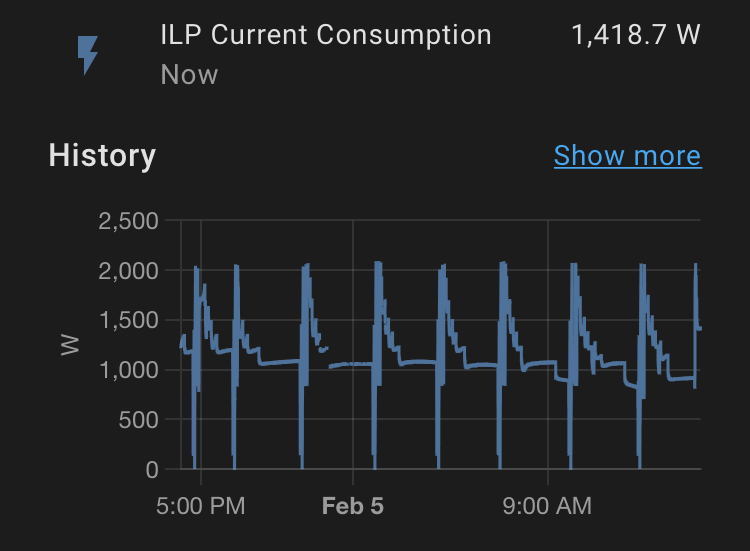

Mikäs on noinkin kaunista ja selkeää käppyrää piirtävä kulutusseuranta @rassi ?? :eek::D
Home Assistant ja sen ihan vakio käppyröinti. Grafana on ollut liian kauan listalla pistää siihen käyttöön, sillä jos millä saa kaunista :)
Edit: Lisätään sen verran, että käytetyllä mittarilla ei ole väliä, kunhan se on tuettu. Tässä tapauksessa TP-linkin tökkelimittari.
