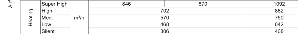

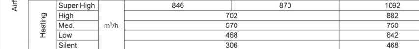

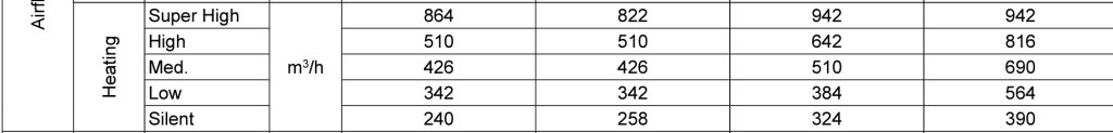

Tuo RW malli on reilusti (10cm) leveämpi kuin esim LN jolloin siitä saa helposti enemmän ilmaa (melu ehkä samaa luokkaa esim LN mallissa) tai siitä saadaan hiljaisempi (nopeuksien ilmamäärät olisi samat kuin esim LN mallissa).
Taulukon mukaan lisätty ilmamääria ja melu pysynyt samana:
- RW mallin 2/5 nopeus puhaltaa enemmän kuin LN 3/5 nopeus.
- RW mallin 3/5 nopeus puhaltaa enemmän kuin LN 4/5 nopeus.
- mutta 5/5 puhallusnopeudet ovat lähellä toisiaan (=RW on hiljaisempi kuin LN malli)
RW mallissa on siis myös paikattu aukkoa josta LN mallia on moitittu eli 4 ja 5 nopeuden ero on liian suuri.
Ilmoitetut RW ja LN mallien melut ovat samaa luokkaa paitsi tuolla 5/5 nopeudella.
Yllä oleva pitää siis kutinsa niin kauan kuin ”kompurassa” teho riittää. Jossain kohti laite ei jaksakaan enää tehdä sitä 50 asteista ilmaa ja yllä oleva ei päde.
Käytännössä esim LN 25 ja 35 malleissa ilmamäärät ovat aikalailla samat eri puhallusnopeuksilla. Tuo johtaa helposti siihen että pienillä puhalluksilla myös max tehot ovat samat. Mallien erot alkavat näkymään kovemmalla pakkasella ja suuremmilla puhalluksilla. 35 malli jaksaa tehdä sitä 50 asteista hieman kylmemmällä kuin 25 malli.
Mutta se on sitten eri asia kannattaako laitetta käyttää siten että puhalletaan koko ajan lähes 50 asteista ilmaa. Hyötysuhde ainakin kärsii. Hieman isommalla puhalluksella puhalluslämpö tippuu ja hyötysuhde (COP) paranee.
