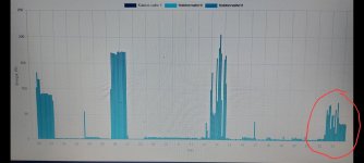

Nyt on Elenian sivuilta löytynyt 5min vaihekohtainen tieto ja saa luotettavasti maksimin mitä ILP on voinut ottaa.
Samassa vaiheessa on talon valaistusta, jotka oli päällä ja suht todennäköisesti oli varaston patteri myös hetken päällä. Muuta ei ollut tuosta vaiheesta.
Elenian mukaan ILP on keskimäärin max 40Wh/5min eli max 480W. ILP oli päällä alkaen 22.30 eli 1.5h.
Eli Elenian mukaan max 0.72kWh.
Cloud sanoo 1.1kWh eli kumma jos se näyttää liikaa eikä liian vähän :huh:
ILP oli stbyllä off- tilassa muun päivää, mutta tuskin vie tuon erotuksen verran 22.5h aikana. Veikkaisin tehoa 10W max mitä tuo stby voisi olla. Hmmm, tulisihan tuosta kyllä 0.2kWh lisää itseasiassa, että onhan se kerpele aimo lisä 0,72:een

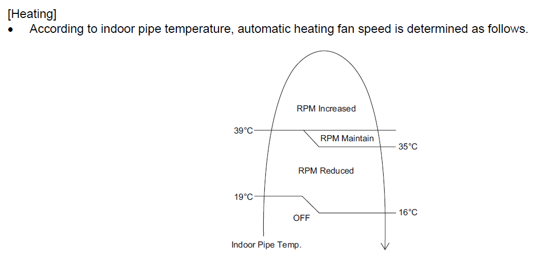

Pana pyrkii pitämään AUTO-puhalluksella puhallusnopeutta säätämällä kennolämpötilan 35-39 C.
katso liitettä 89894
Tuollaisia lämpötilalukemia siinä kyllä näkyikin, mutta mielestäni piti koko ajan samalla tasolla puhallusta (ja oli tosi isolla, varmaan 3-4/5 koko ajan). Vähän mietityttää, eikö etenkin meillä piisaisi 30-35 astetta ennemminkin kuin 5 astetta kuumempi.
Täytyy tuijottaa tuota kuvaa ja varmaan myös SM:ää muutenkin ja miettiä mitä ILP tekee kokonaisuudessaan samaan aikaan sitten muuten, että kuvaako tuo esim kompressorin ja UY:n tuulettimen jotakin vakiotilannetta, kun nehän ovat muuttujana myös tuossa hommassa SY:n puhaltimen lisäksi.

Vai meinaako tuo nyt sit kuitenkin sitä että kun kompura sammuu niin alkaakin fixed fan speed eli puhaltaa sammuu puhaltaa sammuu.. koska siltä se ainakin täällä vaikuttaa.
Ei tuo kyllä kuullosta kiinteältä=fixed nopeudelta. :cool:
Oliko sulla laite off/standby-tilassa kun teit modauksen?
Nouseeko puhallusnopeus nyt maksimiin ja jääkö sinne jos manualisesti nostat nopeutta?
Tehari
Ei kuulosta ei mutta tuo pätkintä alkaa jos sen laittaa 56-01.
Oli tietty off/standby tilassa, koska ohje niin sanoo.
Tähän asti se on puhaltanut yhtä jaksoisesti koko ajan samaa nopeutta. Pyynti 20 edelleen. Keittiössä melkein 24c ja kylmimmässä huoneessa on 21,8.
Ulkona on tietty niin paljon plussaa ettei ulkoyksikkö voi mitenkään jäätyä. Se nyt sotkee toki tätä mutta ei se silti poista sitä pätkimistä joka aamulla tapahtu..
Edit: manuaalinen täysi puhallus pysyy päällä..
Ettei vaan nyt ole modaus sittenkin päällä, kun antaa kaikki puhallusnopeudet.
Aiemmin Panalla oli tapana rajoittaa todellista puhallusnopeutta myös manuaalinopeudella kennolämpötilan mukaan.
=> Onkohan tähän tullut nyt muutos?
