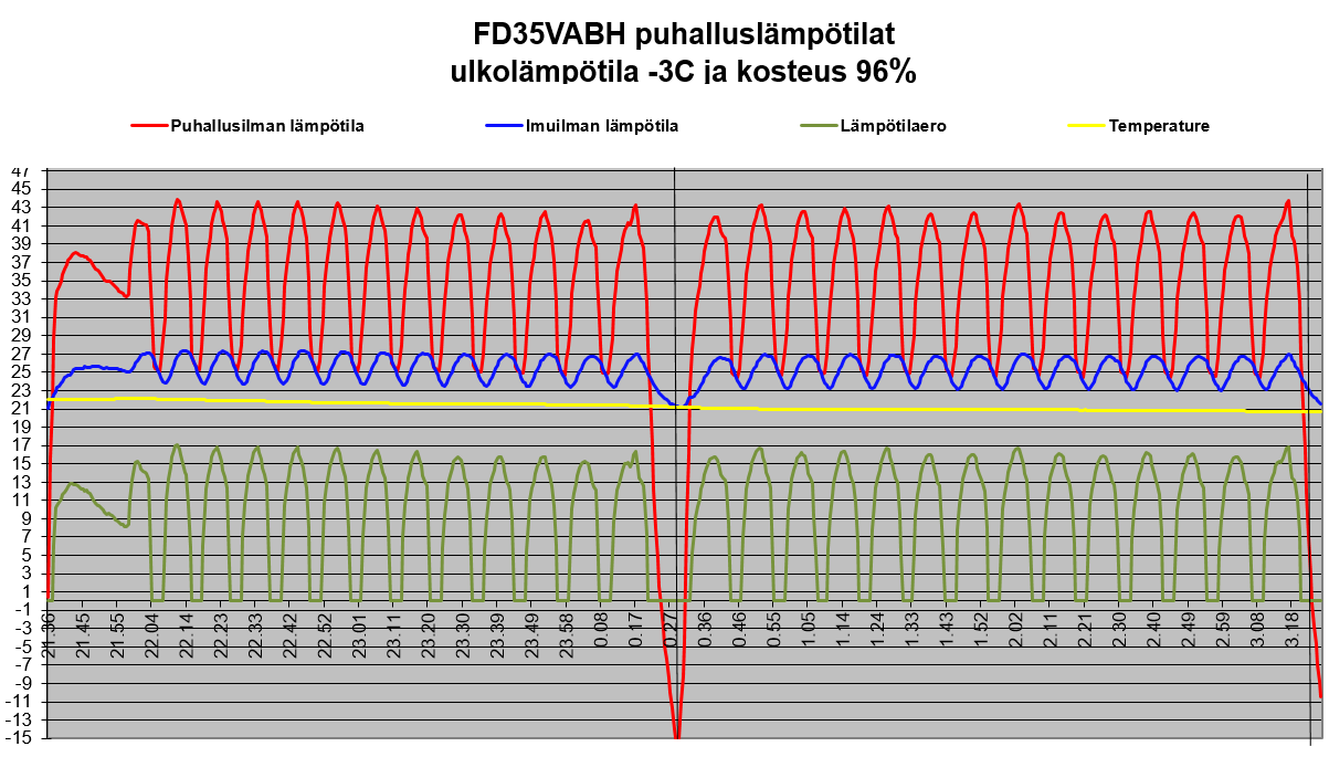

Jännästi tuo Pana ennakoi sulatuksia 2-3 min ennen sulatuksen laukeamista ja nostaa kompressorin taajuutta/tehoja hetkeksi ennen sulatuksia. Tuo näkyy myös puhallusilman piikkauksena ennen sulatusta ks. kuva alla. :cool:
Tuossa pari 1 h 45 lämmitysjaksoa ja viimeinen 1 h.
Yöllä laite oli I-nopeudella, ja tuolloin tuo piikkaus lämmitysjakson lopussa näkyy selvemmin.

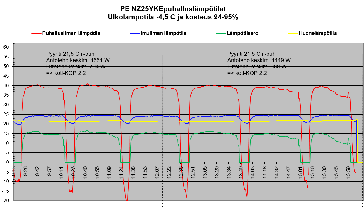

Tuossa loggausta tältä päivältä. Pyynti 21,5C ja puhallua II
Antoteho laskettu arvioiden puhallusmääräksi II-nopeudella 400 m3/h.
Hyvin pysyy sisälämpötila pyynnissä. Sisälämpötilaloggeri on toisessa päässä asuntoa.
Laite pyrkii siihen että imuilma on 3C korkeampi kuin pyyntilämpötila.

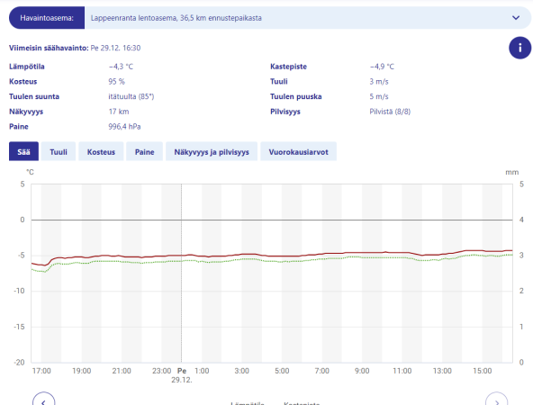

FMI:n mukaan lämpötila tänään -2...-4 astetta ja kp --3...-5 astetta.
Taitaa olla sulatusmielessä huono keli nyt kun kp noin lähellä.

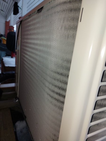

Seurasin yhden sulatuksen vedentuloa, mutta ottotehoa en nyt saanut tästä.
7-8min sulatuksen alun jälkeen tippuu yhdestä kohdasta tippa sekunnissa. Kovin vähän tuntui vettä tulevan kyllä mutuna koko aikana.
11min kohdalla tippoja ei enää tullut lainkaan.
3min Deice valon sammumisen jälkeen puhaluslämpötila oli noussut 27 asteeseen ja 3min45s päästä 30 asteeseen (SY:n sisältä mitattuna). Itse lasken tuon systeemin ylösajon kyllä sulatukseen mukaan, kun ottaa sähköä ilman että tulee lämpöä, että esim Deice valon sammumiseen en laske loppukohtaa.
Positiivista oli, että ei nyt rynnännyt ollenkaan sulatuksen jälkeen eikä puhalluslämpötila ylittänyt lainkaan 35 astetta. Tuossa ei hetkeen ole ollut anturia, niin en hetkeen ole seurannut lämpötilaa.
Viime päivinä katkoilu ei ole ollut ongelma. En käsitä mikä on muuttunut. Vähän ehkä on tiheämpään keskimäärin sulatellut, että jos jotenkin liittyy asiaan.

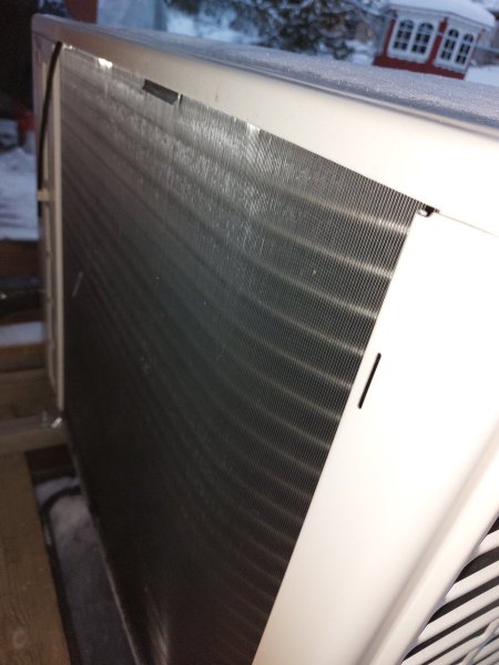

Ohessa valokuva, kun sulatusta 4min takana. Vielä vähän on huurretta pienellä alueella.

Korjaan tuon puolueettoman mittauksen mukaisesti omat kotikop-laskuni:
Cloudin 1/5 270m3/h
Cloudin 2/5 381m3/h
Cloudin 3/5 510m3/h
Cloudin 4/5 633m3/h
Cloudin 5/5 679m3/h
Omilla kaavoillani saan tuosta @hiksi :n -21 asteen esimerkistä 1350W ja deltaT 13 astetta, jos puhallus oli täysillä, kotikopiksi 2.2. Itselläni on huomattavasti alempia lukemia noilla pakkasilla (täytyy tarkastaa mutta kai luokkaa 1.4 ja Pana ilmoittaa 1.54 -25 asteessa), mutta nämä ovat yksilöllisiä laitteita. Ja minulla puhallus yleensä vain ykkösellä tai kakkosella, että sekin vaikuttaa.

Mistähän vois johtua tollanen sentin tasainen kuurakerros, pumppu toimii normaalisti ja kun sulatan ulkoyksikön kuumalla vedellä, puhaltaa noin 50 asteista ilmaa, pyynti täysillä. Pumppu autotallissa ja pitää pyydetyn lämpötilan, semmosen huomasin, että pumppu nyt ollut ylläpito toiminnolla, ja pyynti 15 astetta. ei jäätynyt pariin päivään. Laitoin eilen pyynniksi 31 ja puhalsi kuumaa, noin 50 astetta. Palautin testin jälkeen ylläpidole ja aamulla oli ulkoyksikkö jäässä, ja tallissa 12 astetta. Ulkolämpötila ollut tasaisesti noin -17 astetta.
Husky
Meillä ei tule paksua kuuraa, vaan laatumerkkeihin esim Daikin ja Toshiba verrattuna tekee liian tiheään pitkiä sulatuksia jo hyvin pienellä kuuralla.
Varmaan on joku muu syy tuohon jäätymiseen, mutta meillä syksyn ja todnäk keväänkin ryntäilyn takia kävi 3min katkokäyntiä. Tuo lisää kennon jäätymistä, ettei ihan mahdotonta että samasta olisi kyse.
Meidän yksilö on ihan 19 pyynnillä puhaltanut alkuun luokkaa 55 ja sitten heti katkolle.
Katkoilussa kyllä ylläpitää lämmön silti eli siitä ei voi päätellä asiaa.

Joo pitää selvitellä. Mutta mites nuo panasonicin ulkoyksikön lämpötila-anturit, onko vain se musta pilli siellä kennon takana, ulkopuolella joka mittaa ulkoilman, vai onko itse kennolle oma anturi joka säätelee sulatusta?
EDIT: Huomasin tosiaan, että tuo jäätyminen tapahtui VAIN niill kerroilla, kun olin nostanut tallin sisälämpötilan ylläpitolämpö 15 asteesta, 23 asteeseen TESTIMIELESSÄ, ja palauttanut takaisin ylläpidolle, 15 asteeseen. Seuraavana päivänä ulkoyksikkö oli jäässä eikä sulattanut itseään enään sulaksi.
Husky
Käsittääkseni on toinenkin anturi UY:ssä
Kyllä tuossa varmaan on joku muu takana, mutta hypoteettisesti, kun nostat lämpöä, niin se lisää katkoilun mahdollisuutta, kun pudottaa pyyntiä sitten. Tuollaisessa tilanteessa, missä ei ole lämmitystarvetta, pitääkin katkoilla. Alkuryntäily sitten oma asiansa
Toisaalta hyvä tietää että voi jäätyäkin. Parempi liian tiheä sulattelu kuin jäätyminen :)
