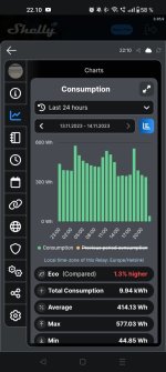

Tunnin keskikulutus 8h osalta. Tottakai välillä ottaa enempi ja taas vähempi. Se nyt on iha normaalia. Tällä hetkellä 335W.
Tässä nyt viimeiset 24h
    95,9 KB · Katsottu: 111

Saisiko tuosta näkyviin hetkellisen ottotehon (W) vaikka päivän ajalta tai ihan muutaman tunninkin ajalta (en tunne tuota Shellyä)?
Että siis näkisi millaisilla tehoilla sinun yksilösi rullaa.
Tosta kuvastahan sen näkee mitä on ottanut miltäkin tunnilta. Mikäli ottaisin maksullisen version niin näkisi minuutilleen. Eilen tuossa kirjoituksen hetkellä otti tehoja 335W. Tällä hetkellä 548W, mutta laskusuunnassa. Kohta ollaan varmaan taas alta 400W.
Yön osalta kulutukset pyöri 360-380W tienoilla. Mutta on sulla mikä laite tahansa niin kyllä ne kulutukset heittelee..

Juu, näkee keskitehon mutta tosiaan tarkoitin että minkälaisilla minimitehoilla toimii, kun minulla ei toistaiseksi ole ollut alle 400W tehoilla.
Juu ei teho samana pysy, se on selvä, mutta siis haen tuota minimitasoa.

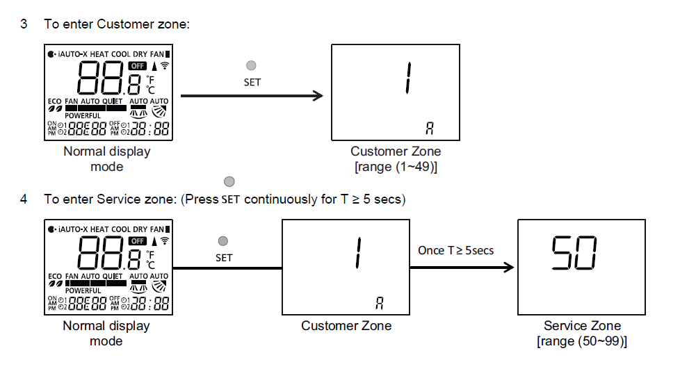

Tulipa selllainen vastaan etten pääse tuonne Service Zonelle vaikka kuinka pitkään painan tuota SET nappulaa. Onkos muilla tällaista?
Customer Zone kyllä toimii ja lähettää asetuksia OK.

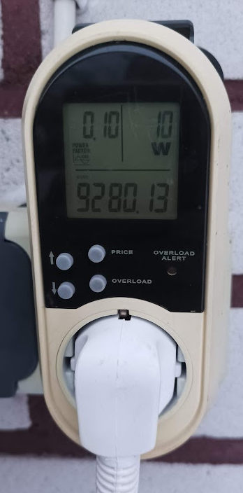

Tässä Panan lepokulutus kun laite on ollut OFF yli 8 h.
Tehomittarin lukema vaihteli 10-12 W välillä ja ulkoyksikkö piti pientä hurinaa (= taitaa olla kompressorin lämpimänäpito).
katso liitettä 91137
Itse keväällä pääsin sinne zonelle, mistä pääsi katsomaan pohjavastuksen asetusta.
katso liitettä 91140
katso liitettä 91141
Eli laite OFF tilassa painan kerran SET-painkiketta, niin näkyy Customer Zone (1-15) tämän jälkeen ei tapahdu mitään vaikka painaa yhtämittaan sitä SET-painiketta yli 5 s. :hmm: :oops:
No en oo nyt kokeillut mut ihan tollai se mulla toimii.. Kokeile vaikka ottaa patterit irti ja uusiks..
Juu sain nyt toimimaan. Sitä yhtä lyhyttä painallusta ei saa tehdä vaan heti se pitkä min 5 s painallus.

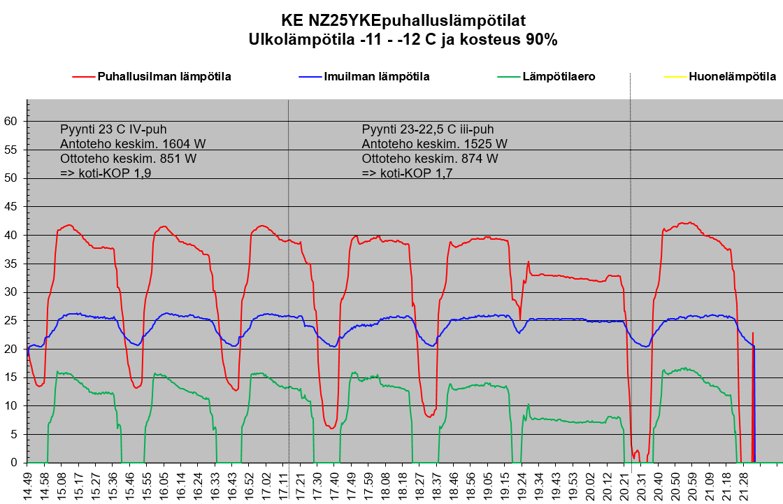

Tuossa logitusta ennen tuota muutosta. Lämmitysjaksot 40-60 min ja sulatukset 14-17 min.
19:24 katkaisin hetkeksi sähköt laitteelta (ei sulatusta tuossa) Tuon tupla jakson jälkeen tuli vasta kunnon sulatus (sulatuksen aikana kennosta valunut ilma meni pakkaselle, alimmillaan -10C).

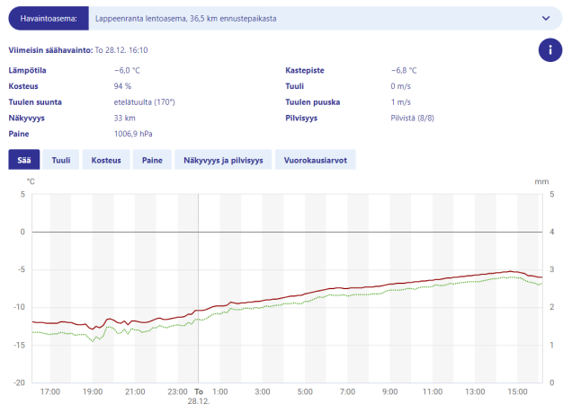

Tässä loggausta tältä päivältä. Ulkolämpötila -7C - -5C
Antoteho keskim. arviolta 1350 W (teho arvioitu niin että III-nopeus vastaisi 501 m3/h)
Ottoteho keskim. 589 W
=> koti-KOP 2,3
Lämmitysjaksot 1 h 10 min - 1 h 20 min
SM:n väittää että III-nopeus olisi Me ja se taas SM:n mukaan 11,19 m3/min eli 671 m3/h :cool:
Kyllä siellä on tuo automaattipuhalluksen rajoitus aktiivisena ellei kennolämpötila ole yli 39C.
