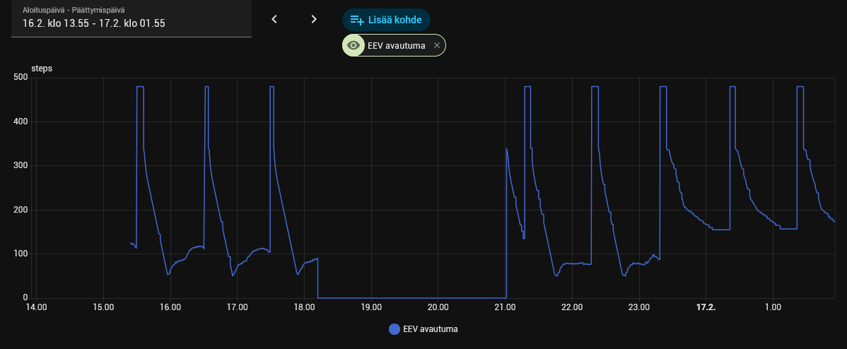

Onko kompuran kierrokset vakiot, outoja on käppyrät. Sulatuksen jälkeen jää eev reilusti auki ja aika pitkään kelailee kiinnipäin.
Joo, sulatuksella tuo avaa venan kokonaan, eli 480 pykälää. Käyntijaksoon lähtiessä alottaa 340 arvolla ja siitä lähtee laskemaan aika nopeestikin.

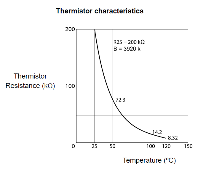

Johan onkin hankala anturi, peräti 200k@25. Herkkä häröilemään takuulla, eikä taida löytyä "hyllystä" uutta.
Tos mun yutakin romppeista vois löytyy sama, oon kyl reussus et viikko menee anakin ennen ku voisin lähettää
Kiitos, katellaan löydänkö siihen mitään. Ainakaan anturiksi tehtyä ei tunnu oikeen olevan, vaan saahan minkä vaan siihen riittävästi suojattua kun ei ole märkä paikka.
Ja helvatanpersiis, nythän mä tajusin et toi anturi pilas sen mun ainemäärätestin. Tuon takiahan se alko veteleen sitä eev:tä kiinni innolla ja nosteli korkeapainetta, ei ylitäytön takia. Kun nyt vajennettuna teki ihan samaa vain vähän lievempänä. No ei varsin ihme, jos kuumakaasu on sen mielestä 30-40 astetta liian kylmää.
Kaikki vakavasti otettavat myyjät on noissa arvoissa "ei varastossa".
Piti sitten temuttaa ja sain 100kpl erilaisia alle yhden hinnan, jos toimitus lasketaan. Piti siihen toki vähän muuta tarpeellista keksiä, mutta ei menny kyllä tappiolle...
Saatavilla olevien beeta-arvo on kyllä 3950, mutta siitä ei nyt tule monen asteen heitto. Ei ainakaan 40 astetta niinku nykyisellä. Ja on 10 yksilöä tuotakin arvoa, jos haluu testailla.

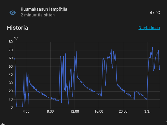

Eipäs ollukaan vissiin kuumakaasuanturissa vikaa, vaan virhe tulee jostain muualta. Toista vuorokautta toimi hienosti ja taas äsken alotti temppuilun, kuumakaasu on muka reilusti liian kylmää. Kävin jo siirtämässä anturin discharge-putkeenkin, ei muuttunu arvot, liian kylmää näyttää... On tämä kyllä yks perkeleen työmaa.
Mitattu on 60 astetta ja systeemi näkee 12 astetta, niin eihän se voi toimia oikein.
Tossahan on prossulla vain kaksi a/d karvaa lämpöantureille ja niitä luetaan multiplexillä erillisellä lisäkortilla. Joka näyttää olevan sama passiivinen kortti kun sulta tulleissa s-mallin rojuissa. Ja kun vain yksi arvo heittää, niin se vika olis melkeen oltava sillä kortilla. Pitää kokeilla sillä toisella kortilla ja tutkia se oma.
Kyllä tää osaa vastustella. Nyt kuumakaasun anturointi toimi loogisesti, mutta sit hajos lähtevän veden anturi, niin että meni vikatilaan asti. Tulevan veden anturi olikin hajonnu jo aikasemmin. Onneks siellä oli toinen anturi valmiina lauharin lähdössä suoraan (virallinen tms. on siinä glykolivaihtimen lähdössä).
Näin vähän heittelevää kuumakaasua ei vielä olekaan näkyny. En tosin usko mihinkään enää kovin lyhällä seurannalla... Pakkanenkin vaihteeksi kirras aika kylmäksi, niin kaikkihan vähän muuttuu.
E: Wau, nyt siitä omalta paikaltaan kompuran kannesta anturoitu kuumakaasun lämpö onkin melkein sama kun putkestakin mitattu.
Tossa viiden kohdilla vaihdoin sen multiplexikortin kun on katkos käyrässä. Muuttuhan toi heittely aikas paljon... Kympin kohdilla kävin vielä vaihtaan anturin takas putkesta kompuran kanteen omalle paikalleen, siitä tuli hyppy ylös.

Vähän edit: Saunassa ja pesulla laskin kunnolla kuumaa vettä, että pysyy pidempään käynnissä. Ja nyt näyttää upeelta ainakin hetken. Kuumakaasun ja eev-avauksen heittely rauhottu ihan järkeväksi ja samalla kaikki muutkin mittausarvot alko rauhottumaan. Tää viimenen käyntijakso on jo vallan mainio, toivottavasti nyt viimein löyty tämäkin vikailija.
Eipä tuolla ole tullut kun yksi käyntijakso lisää, mutta edelleen näyttää käyrät hyviltä.
E: Taas yksi jakso lisää ja edelleen näyttää toimivan. Käyrät pysyy nyt nättinä.
Eipä vieläkään uskalla hihkua onnistumista, mutta edelleen toimii nätisti ilman anturisekoilua. Eev ja kuumakaasu hyvin hallinnassa.
