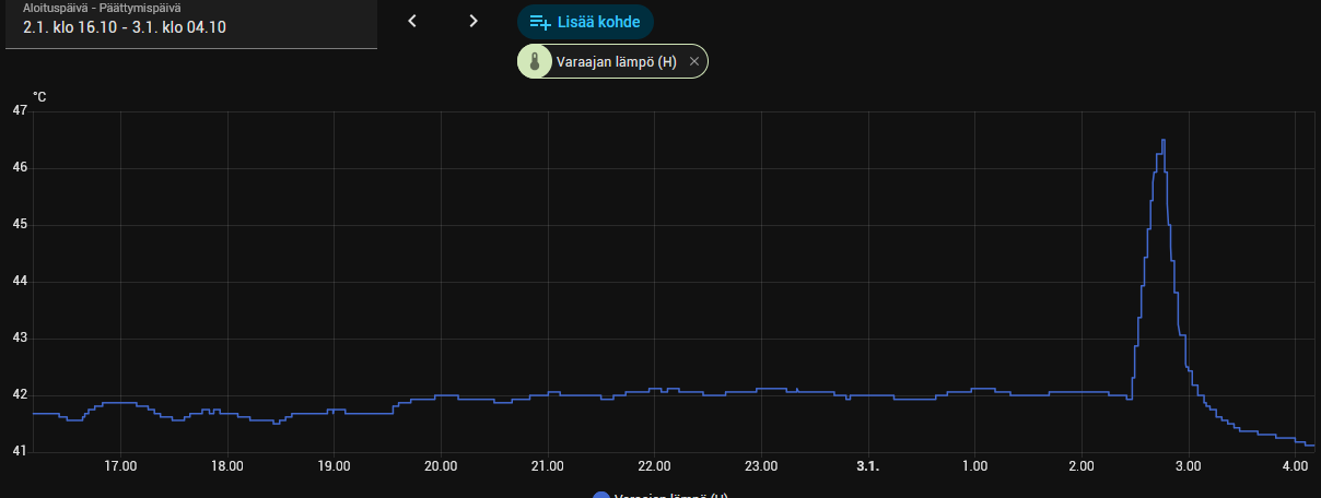

Nyt tulikin mielenkiintoinen pätkä lokiin, vähän ennen kun Yutaki kuoli johkain vikaan. En vaan viittiny lähtee purkaan kantta auki et olis nähny vikakoodin.
Mikään mittauksen harhapulssi tuo ei ole, se näkyy kyllä selvästi. Perin outo.
Boottasin sen ihan vaan sisätilasta ja näyttäs jatkavan normaalisti nyt.

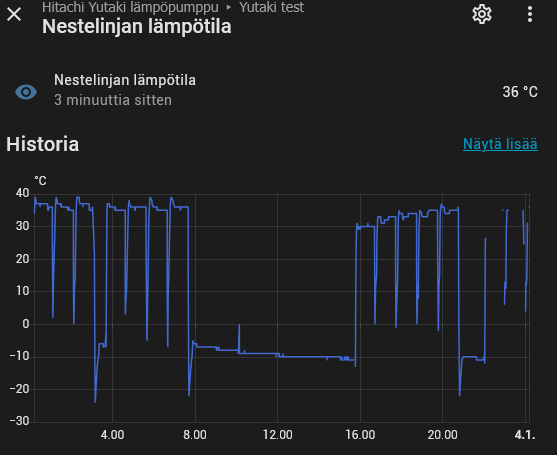

Ei vaikuttanu pumpun nopeus. Kyllähän toi syy näkyy lokissakin, vaan mikäpä sen tekee... Levarin lähdössä oleva anturi menee liian kylmäksi. Pistin sille nyt lisää eristettä, mutta tuskin se siitä on kiinni kuitenkaan, kun tekee satunnaisesti. Yhden kerran se näky toipuvan siitä omatoimisesti.
Vaikka pyörittelin vaan useemankertasen pellavarätin siihen nestelinjan anturin oman eristeen päälle, niin näyttää olevan koko ajan pari astetta enemmän kuin ennen. Vaikka nyt pakkanen kirras jo -20 allekin. En silti usko, että toi oli siitä eristyksestä kiinni, pakko melkeen olla et eev jää aukeematta sulatuksella väliin. Nyt taas kuiten pelannu ihan normisti jo monta jaksoa, antoteho vaan on aika surkea tässä ulkolämmössä.
Nyt kun pakkanen vaju tohon -25 lukemaan, niin Yutaki alkaa lähestymään suorasähkölämmitintä. Ei saa oikeen enää revittyä lämpöä ilmasta.
Jännästi se rätistä tehty lisäeristys nestelinjan anturilla poisti sen hyytymisen liian kylmään kylmäaineeseen. Liekö vaan sattumaa, vai oikeesti auttoi, vaikee arvata.
