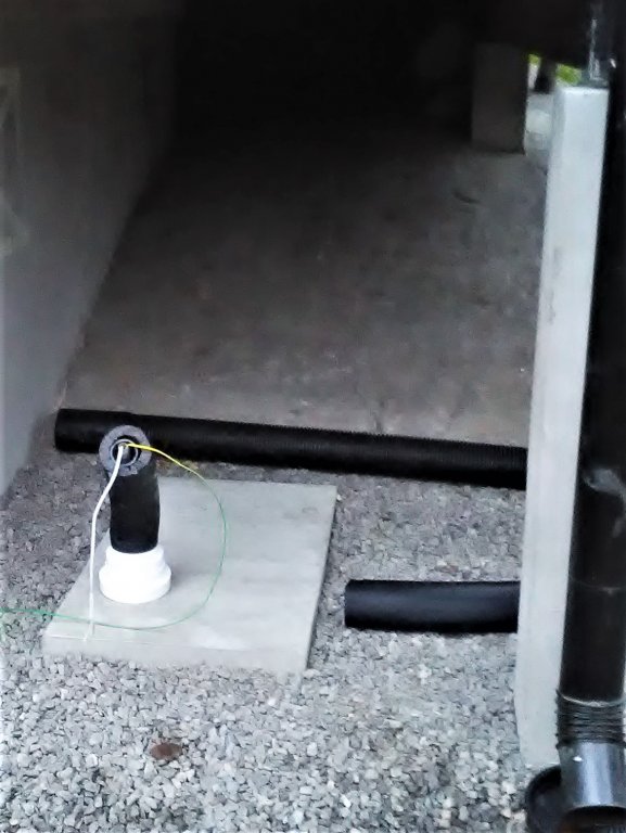

Omalta kohdaltani en ollenkaan syyllistä sitten mitenkään tuota KVR 30:tä kun oli kohtuu hyvä upottaa sinne betonijalustan sisään ja liittä sadevesiviemäriputkeen tuo haitariletku.
Valoin betonista viettävälle kalliolle kunnon jalustan Nibeltä saamieni tietojen pohjalta ja siinä heti alkuvaiheessa pujotin tuon sulanapitokaapelin sinne muottiin mukaan (vetolanka putken suulla) jonka jälkeen vain jätin asentajille riittävät katkaisuvarat putken josta saivat sitten aloittaa omat duuninsa.
Tietenkin sen lauhdeveden johtaminen sisäviemäriin on mielekkäämpää kuin tuo minun tapa oli mutta, kaikki vain ei ole aina mahdollista, etenkin jos koittaa johtaa vettä ylämäkeen ja on hiukan ahtaat välit olemassa jäykkää putkea ajatellen ;-)

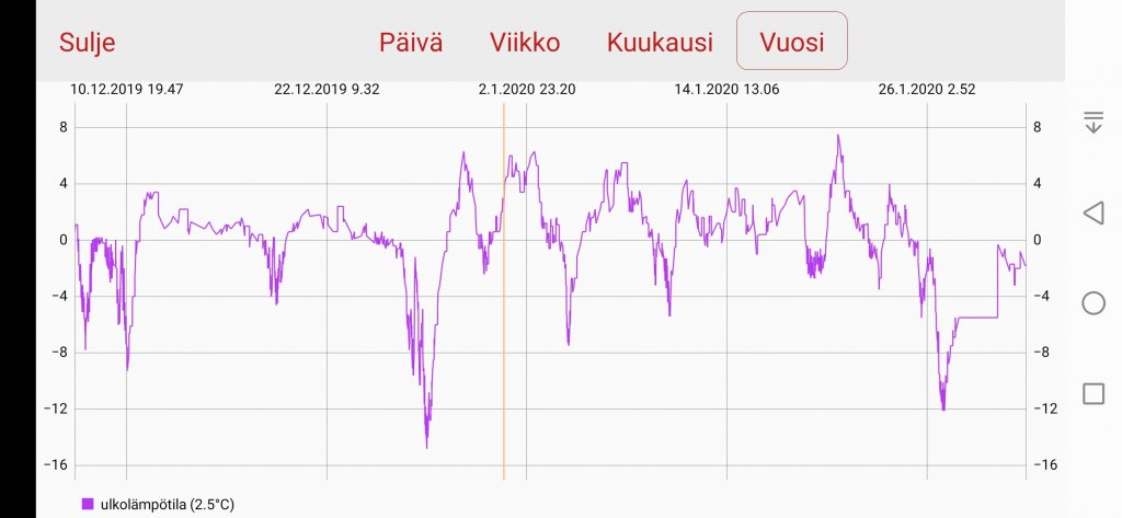

Laitoin jo tuonne Cop ketjuun, mutta pysyttelen tästälähtien tässä omassa ketjussa, niin kaikki tietää, että odotettavissa on ihan peruskäyttäjän "hieman" vajaavaistakin tietoa ihan siitä syystä, kun tietoa ja taitoa ei ole :D
Mutta joo, eli tammikuun kulutus on ollut Polarilla 568 kWh ja tuotto 2260.4 kWh. Ja laitteiston käynnistyksestä lähtien 5.12 kulutus 1088 kWh ja tuotto 4182.2 kWh. Laitteistolla tuotettu kaikki talon lämpö ja lämminvesi ilman takkaa tms. Sisälämpö 21 - 22 C°. Sauna lämpiää väh 2 krt viikossa, jolloin tietenkin suihkutellaan, mutta suihkua käytetään huomattavasti useammin saunapäivien lisäksi. (Talossa vielä yksi teinityttö, eli vesiä ei säästellä ;).)
Alla kuvankaappaus vallitsevista ulkolämpötiloista kyseiseltä ajalta, eli kovin kylmäähän ei ole ollut, mutta sitäkin tuulisempaa täällä pohjanmaan rannikolla on ollut.
Mahtava on tulos, jos veden lämmityksen kanssa on saatu tammikuussa COP 4,0 ja alusta saakka myös COP 3,8. :D
Tammikuun keskilämpötila näyttäisi olleen nollan paikkeilla. Plussan puolella olevaa aikaa enemmän kuin pakkasella olevaa, mutta aika jolloin on pärjätty kokonaan ilman sulaksia, ei lopulta varmaan montaa päivää ole ollut tammikuussa. Koetahan lukea joku pakkasjakso erilleen, semmoinen edes muutaman päivän mittainen. Ei tässä vielä kesä tule kuitenkaan.
Kyllähän tuo melkoinen maalämmön tappaja taitaa olla.

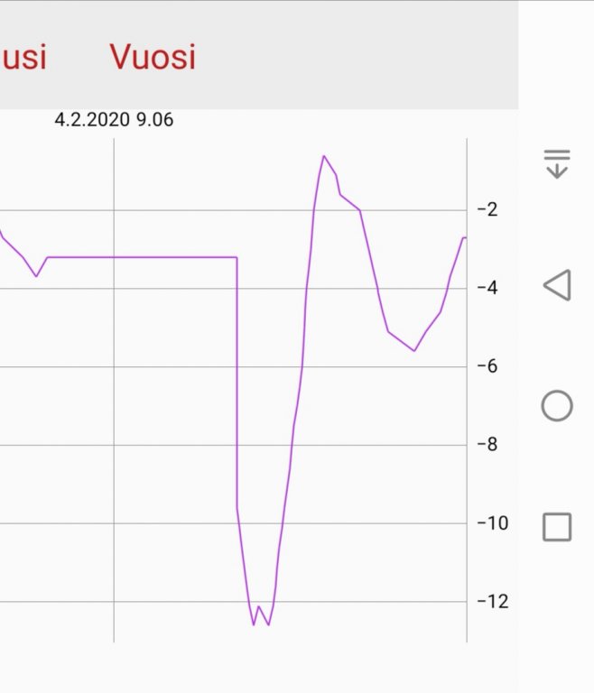

Tässä on jonkinlaisen 4 vuorokauden pakkasjakson tiedot. Vähän nyt on epätarkka tuo lämpötilakäppyrä, mutta jotain nyt kuitenkin.
Aikajaksolta 3.2 klo: 12.00 - 6.2 klo: 12.00 kulutus 85kWh ja tuotto 287.5 kWh.
Yhtenä päivänä suihku ei ollut käytössä, eli lämmintä vettä on käytetty jonkin verran.
Epäilen, että tuossa lämpötila käppyrässä tuo vaakatasossa kulkeva jakso ennen tuota alle miinus kymmenen asteen sukelluksessa on jonkinlainen virhe, koska on niin epäillyttävän tasainen ja todellisuudessa sen pitäisi laskea hieman erillailla tuonne kylmemmälle ajanjaksolle.

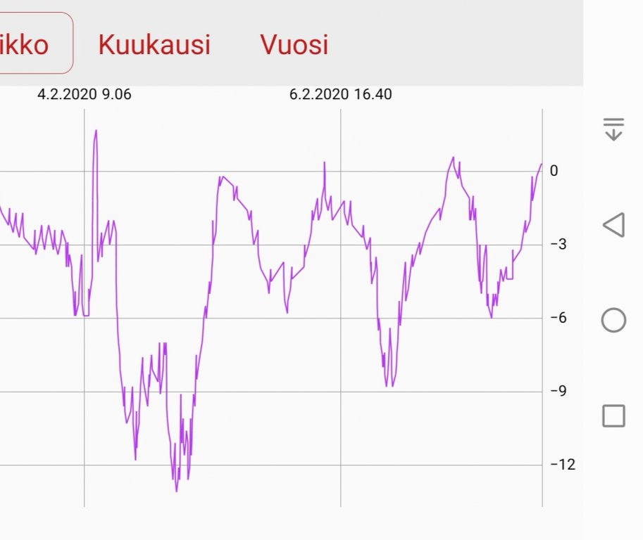

Nyt on 6 päivän vaihtelevasta ja viimaisesta pakkas jaksosta seurantaa.
Eli 3.2 klo: 12.00 - 8.2 klo: 12.00
Kulutus. 134kWh
Tuotto. 455kWh
Sisälämpötila 21 - 22 C°
Talon lämmitys ja käyttövesi on tuotettu yksistään VILP:llä ja suihkuteltu ollaan kaikkina päivinä kyseisenä ajanjaksona, yhtä päivää lukuunottamatta.

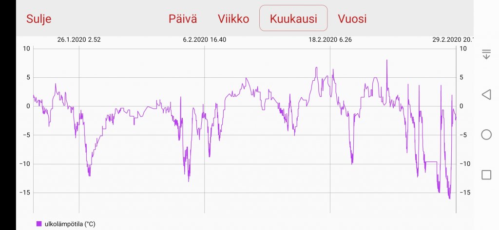

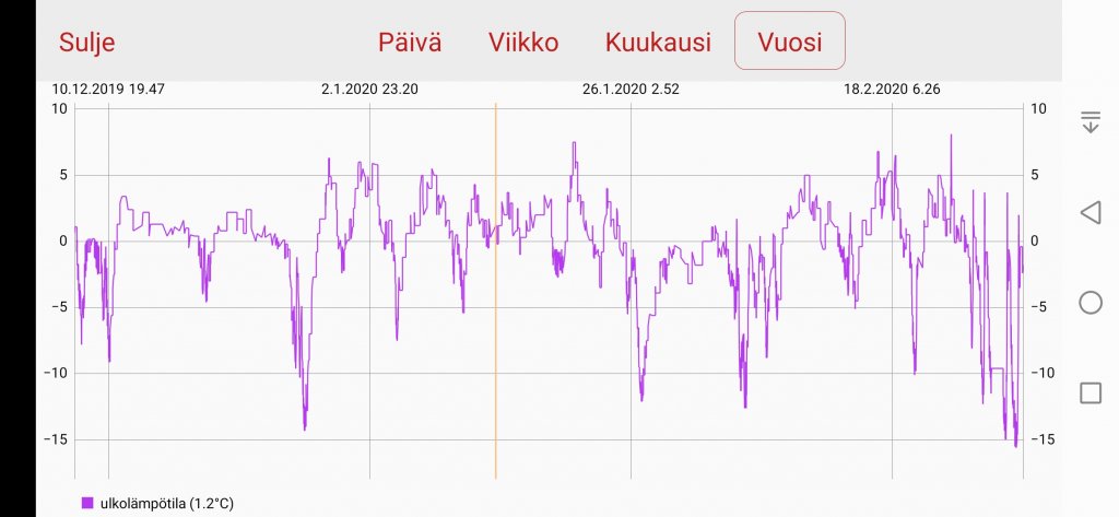

Noniin, helmikuun ja 3kk tilastotietoa. Nyt on helmikuussa ollut oikein kunnon pakkaspäiviäkin, lähellä - 20 käyty yöpakkasissa ja on ollut ilo huomata, että Polar kykenee ilman ongelmia hoitamaan nuo ja ilman lisävastuksia. Kovista pakkasista huolimatta käy suurinpiirtein samanlaisia jaksoja kuin lauhemmalla, mutta tietenkin kompressorin taajuus korkiammalla, mutta en ole vielä nähnyt sen käyvän ihan täysillä.
Helmikuussa 1.2 - 29.2 kuluttanut 595kWh ja tuottanut 2201kWh
Koko käyttöjaksolla 3kk 5.12 - 29.2 kulutus 1683kWh ja tuotto 6383kWh

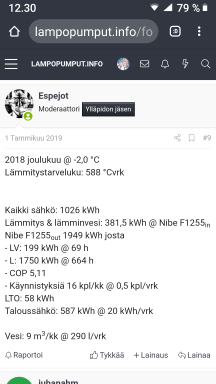

Me molemmat se nyt tiedetään ettei se tapa, ei se vilppi nyt vaan mitenkään sitä tee kun se ei sitä coppia vitoseen nosta.
Kun siihen vitoseen ei vilp pysty kunnolla kesällä niin ei se pysty siihen talvellakaan.
Tuo 5 tuskin on mikään nälkäisen maalämmön raja. Sen saman 4:n COPin kuin sinäkin olen saanut puhki täällä pohjoisempana puolen vuoden ajan. Nyt kun ei keskitalvellakaan olla oltu kuin hiumpun alle COP3:ssa, on hyvät eväät loppuvuodelle. Lounais-Suomen rannikolla on varmaan päästy pitkät pätkät ilman sulatuksia. Odotukset ovat korkealla !
