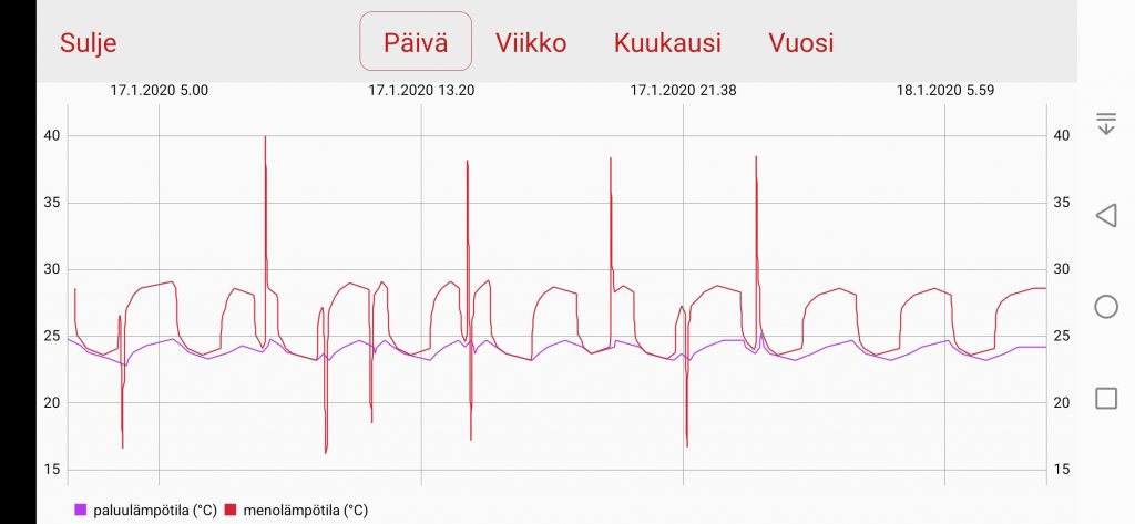

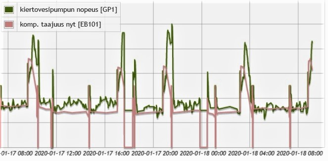

Meno ja paluulämpötilatkin näyttää jotenkin tasaanntuneen päivityksen jälkeen.
Katsoin tarkemmin historiatietoja, niin eihän se kiertovesipumppu katkokäyntiä käy, kuten ensin tulkitsin, vaan kierrokset tippuu pumpussa 30 prosenttiin kun asteminuutit tulee täyteen ja kompura sammuu. Aiemmin se kävi tasaista 61% vauhtia. Näyttäisi näin ensialkuun, että moni muu historia tiedon käppyrä on tämän muutoksen myötä tasoittunut, joten ei tämä välttämättä huono muutos ole.
Kun Nibottaja puhuu tuossa samaan aikaan ns. katkokäynnistä ja uusimmasta ohjelmaversiosta, jollainen oli valmiiksi minun uudessa VVM320R:ä niin mieleeni tuli tuosta ettäköhän se ohjelmako olisikin syynä tuohon mielestäni "omituiseen" käyntiin jota mun kompressorini sisäyksikön ohjaamana harrastaa?
Nimittäin, en mitenkään itse osaa mieltää tuota kuvan käyntiä loogiseksi tavaksi invertteripumpulle josta kyselin kertaalleen Nibeltäkin siinä yhteydessä kun pyysin neuvoja kiertovesipumpun kierrosluvun hallintaan.

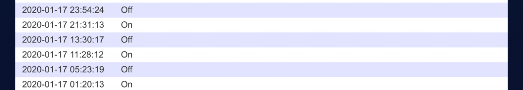

Kompressorin käynnistä en saanut muuta vastausta kuin että jos ne käynnistysten määrät pysyvät vuositasolla noin 6000 kerrassa hyvältä näyttää joka ei mielestäni vastannut kysymykseeni. Eli, mahtanevatko ne Niben miehetkään itsekään tietää miten pitäisi tuon värkin käydä?
Lopuksi, minulla on VILP jossa kompuranan AMS 10-8

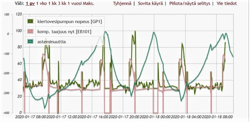

Ota asteminuutit tuohon graafiin vielä.
Täällä oli noista kompressori taajuuksista ja niiden vaikutuksista invertterin toimintaan F2120n kanssa juttua, en muista nyt että kenen kirjoittamana, mutta laitoin kaikille asiakkaille viestiä, jolle polar on asennettu, että halutessaan voi kokeilla muokata noita asetuksia.
Vaikuttaa siltä että ei... kiertovesipumpun ohjaus on yksi esimerkki siitä että pähkäilevät vielä miten COP saadaan parhaalle tasolle. Toisaalta, nämä on hienosäätöä että en olisi huolissaan.

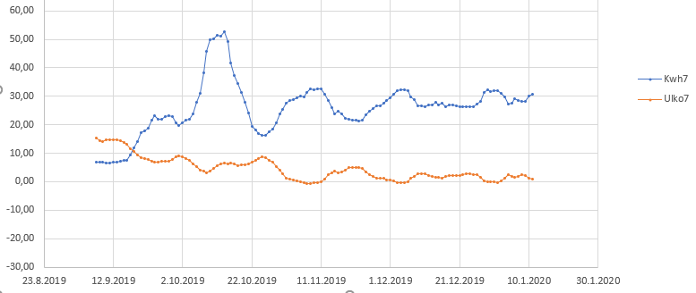

Pari viikkoa on menty F2120-12:n kanssa juurikaan säätämättä, mitä nyt hienosäätöä Oumanin kanssa. Oumanin käyrää pikkasen alensin ja Niben käyrä lähtee +10C samasta kasvaen 1K per ulkolämpötilan 5K alenema. Ajatus on loiventaa Niben käyrää, mutta olkoon noin, kunnes pikkupakkaset antavat lisää infoa. Ulkolämpötila Lounais-Suomessa on pysynyt aika vakaasti 0 - +5C.
Kompressorikäyrän muutin max: -15C ja min: +5. Kompura pyörähtää ~40Hz pikkuplussilla. Nostin kompuran käynnistyseron asteminuutit 700 GM ja koska kompura käynnistyy -30 GM, niin vasta -380GM:ssa kompuran kierrokset nostetaan seuraavalle tasolle. Nibe ei ole ehtinyt saavuttaa kuin ehkä -300GM, joten matalilla hertseillä mennään koko ajan.
Max. lämpötilaero käyrän ja menovesianturin BT25 välillä on asetettu 4K, jolloin asteminuutit nollautuu ja kompura sammuu. Tämän olen nähnyt tapahtuvan toisinaan johtuen ehkä sulatusten ajoituksesta ja/tai kellarin Volcanon puhallusjaksoista, jotka pudottavat verkoston paluulämpöä. Tuolloin asteminuutit menee pitkälle miinuksella ja vilp lämmittää pitkään, jolloin varaaja lämpenee reippaasti yli käyrän. Normisti kuitenkin asteminuutit nousevat miinukselta nollaan, jolloin vilp sammuu ja varaaja on tyypillisesti 3K lämpimämpi kuin Niben käyrä.
Kun varaaja on lämmin ja vilp lepäilee, niin Ouman syöttää patteriverkkoa, joka viilentää paluuvettä 2K. Viileä vesi kerrostuu varaajan alaosasta alkaen, kunnes saavuttaa menovesianturin BT25 varaajan puolivälissä. Silloin Niben asteminuutit lähtevät laskuun. Ennen kuin asteminuutit saavuttavat -30GM, niin varaajan yläosassa on lämmintä patteriverkkoon joksikin aikaa. Ouman avaa sittemmin sunttia kompensoidakseen pudonnutta lämpötilaa ja joskus Oumanin suntti on täysin auki, koska kestää hetken, ennen kuin vilp saa lämmintä vettä varaajan yläosaan. Huonelämpötilat ei tuosta hätkähdä.
Käyntijaksoja vuorokaudessa on ollut viisi ja pituus reilut 3h. Sulatuksia en ole katsonut, mutta nollan tuntumassa kosteassa väli on tyypillisesti 70 min. Kondessi- ja sulatusvesien määrä vaihtelee, olisiko ~30 ltr/vrk lähellä havaittua max.arvoa.
Miltä vaikuttaa tähän asti verrattuna entiseen? Hyvältä. Laitteet ovat toimineet ja ymmärrys niistä pikkasen kasvanut. Jotain säästöä tulee lämmityskuluissa, mutta luulen, ettei ensi Jouluna ole lompakossa yhtään enempää paalua kuin tänäkään vuonna.

Näillä keleillä ja asteminuutti säädöillä kompuran käynnistyksiä tulisi vuodessa noin. 2555 kpl. Käynnistyksiä on vuorokaudessa 7 kpl näillä keleillä.

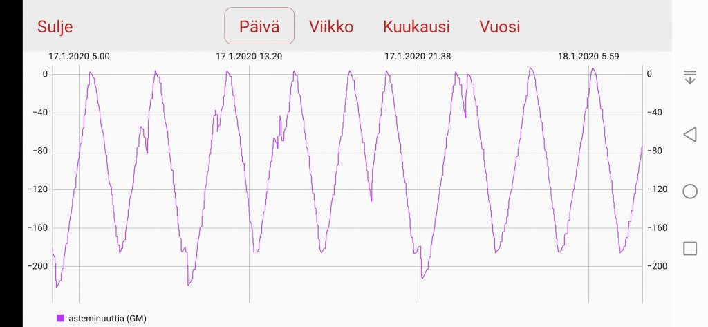

Tehdäänpä siten kuin viisaammat sanovat, eli asteminuutit käyrässä mukana.
Näistä näet, miksi kone on välillä nollilla, se sulattaa.
Sillon kun asteminuutit päätyvät nollaan ja kone sammuttaa itsensä, on se saanut lämmityssyklin valmiiksi.
VILP vs MLP käynnistysmääriä on turha verrata, toisella on sulatuksen tarve ;)
Mikäli asteminuutit sahaisi 0 ja vaikka -150 väliä 20x / pvä, pitäisi jotain tehdä.

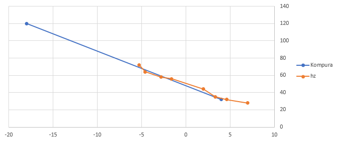

Meillä kompurakäyrä on max -18C ja min +4C. Sitä vastaavia kompuran hertsejä taulukoin:

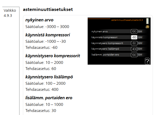

"Nostin kompuran käynnistyseron asteminuutit 700 GM ja koska kompura käynnistyy -30 GM, niin vasta -380GM:ssa kompuran kierrokset nostetaan seuraavalle tasolle"
Mistä valikosta noi kompuran käynnistysero asetukset löytyy.? Vai pitääkö mulla Smo40 softa päivittää.
Painat 5sek takaisin-painiketta, niin aukeaa uusi maailma. Siellä voi tehdä kaikkea kivaa ;)

Siis mitä tuo käynnistysero kompressorit oikein tarkoittaa.
Käytännössä havaittua ja @kurre orava ruotsiforumilta bongattua kompuran kierrosten nostoa. Asteminuutit kun menevät miinukselle käynnistysasteminuutit lisättynä 0,5x käynnistysero, niin kompuran kierrokset nousee kertaluokkaa eli ~30 Hz.

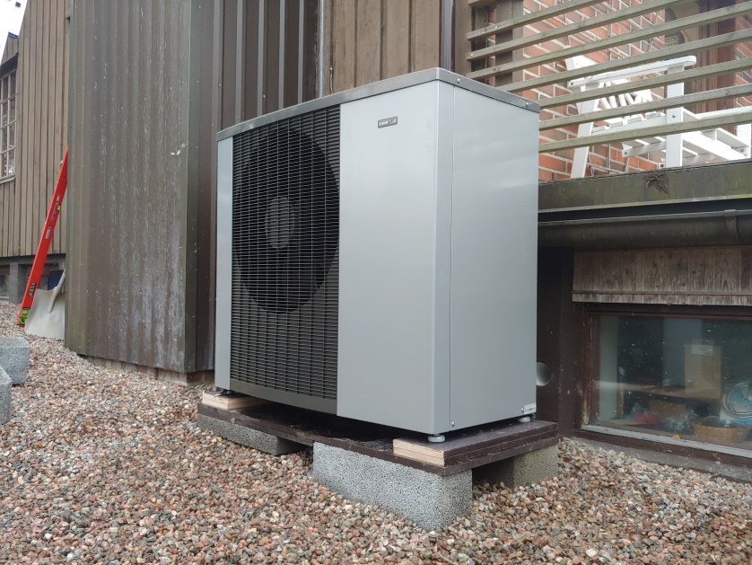

Pumppu nostettu paikalleen.
Aika kätevästi se meni, vajaassa puolessa tunnissa kun oli riittävän tehokas nosturi riittävällä ulottuvuudella. Eli vaikka aina lohdutetaan et koolla ei oo väliä niin ainakin nostureiden osalta tuo ei pidä paikkaansa...
Jalustan takapilarit menevät alas kaivantoon kallioon asti, niitä valoin täyteen betonia ja laitoin kierretangot jolla ruuvasin vanerilevyn kiinni. Etupään harkot ovat vaan soran päällä, jos painuvat niin täytynee käyttää noita säätöjalkoja. Voi olla että hiukan pitää hienosäätää tuota asentoa vielä mutta se onnistunee ihan kotikonstein. Painopiste lienee kuitenkin edestä katsottuna ikään kun takana ja oikealla jolloin suurin paino kohdistuu noihin takapilarien päälle.
