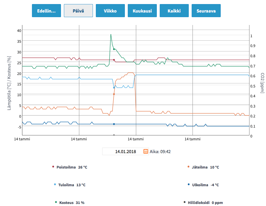

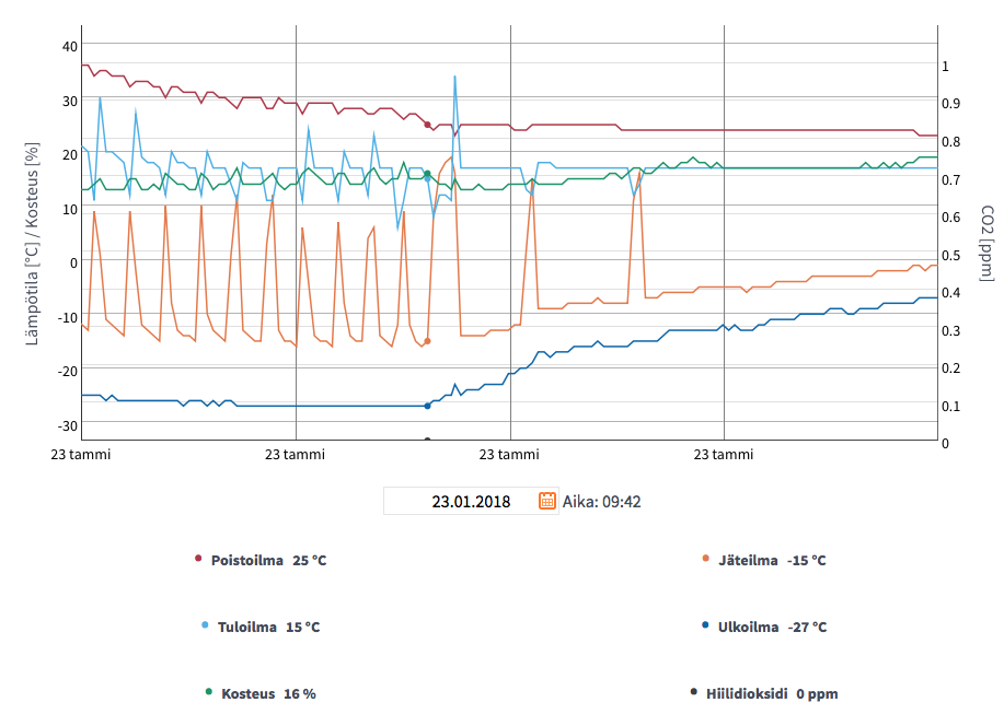

Toi ensimmäisen käyrän sulatus näköjään tullut suihkun takia, kun kosteudet nousseet ensin. Mutta sulatus on ollut aika pitkä n.2,5h. Tuossa uskoisin bitin menneen jollain tavalla poikittain, kun ei edes mikään kova pakkanenkaan ollut.
Toisessa käyrässä tollainen 40min sulatus alkanut 9:42. Kai ton voi sitten vielä ihan normaaliin aikaikkunaan laittaa.
En nyt tuon pitempiä sulatuksia löytänyt käyrästöstä, jotenkin kai se vain odottavan aika on pitkä, kun seuraa sulatuksen kestoa näyyöpaneelilta ;)
Sähkönkulutus tulee helmikuussa olemaan 110MV:llä 155kWh. Viime vuonna helmikuussa 94kWh, koko viime vuosi 574kWh. Pelkät puhaltimet vie sen n. 450kWh/vuosi.
Että ei paha, vaikka sulattelu näin talvella vähän hätkähdyttääkin. ;D

Selvästihän siinä on jokin bugi tai jumi ollut. Tuo 23. Päivä on kerrassaan omituinen, tulolämpökin käynyt reilusti yli kolmessakympissä, en tiedä. Ei näytä suodattimenvaihto operaatioltakaan.
Muutenhan sulla sulattelee liikaa, johtuu siitä että säädöt on vähän ylipaineiset. Onko määräysten mukaiset ilmamäärät vai oletko tiputtanut puhallusta jolloin kokonaismäärät ovat kenties heittäneet häränpyllyä?

Missäs vaiheessa käyrästä alkaa näkemään onko kone sopivissa säädöissä = sulatukset jne? Pikkupakkasellako? Miten tuota voi itse seurailla käyrien perusteella ja päätellä (toivottavasti) alipaineen määrää?
Mistä muuten porukka tilaillut suodattimia? Meillä suodatinpakkaus 22 ja alkuperäisiä ajattelin käyttää.
dumo
Sulatuksia tuskin paljon näkyy ennen tammikuuta (riippuen luonnollisesti miten pohjoisessa ollaan ja millainen alkutalvi on...), ei pitäisi paljon sulatella alle -10C pakkasissa.
Ulko-tulo vs. poisto-jäte lämpötilaeroista voinee tehdä jotain päätelmiä onko säädöt sinne päin, kun ulkolämpötila painuu lähemmäs nollaa. Eipä elokuussa paljon LTO ole käytössä. Toisaalta jos on uusi kone niin toivottavasti ilmamäärät on mitattu ja puhaltimet säädetty asennuksen yhteydessä.
