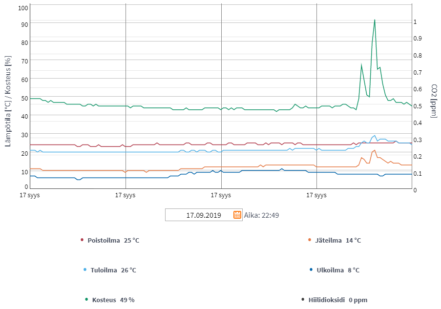

Vallox 110 mv sulattaa jatkuvasti
Siikki
Mittarin laitoin ja todellakin 26 asteista tulee. Tila on lämmitys, pitäisiköhän olla ohituksella tms tuo. Tosin ei tuota saa muutettuakaan kaiketi.
Siikki
Tosiaan tuo nyt lämmittää, eli ottaa kosteasta sisäilmasta talteen ja samalla tietenkin ulkoa tuleva ilma nousee. Koitin säätää tuloilmaa alas 17->5 astetta niin samassa lähti tuloilma laskuun. Mutta ei tämä mitään ratkaise - mitenkäs muilla toimii?

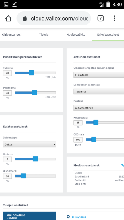

Mitenkäs teillä anturien asetukset
*C säätötapa?
Itsellä oli Tuloilma siinä. Nyt kun vaihdoin Poistoilma, niin sisään tuleva ilma putosi 12 asteeseen.

Anturien asetusta mietin edelleen, käsittääkseni sen asetuksen pitäisi ”Tuloilma” olla? Muut vaihtoehdot siis ”Poistoilma” ja ”Viilennys”. Kun laitan Viilennys niin alkaa tehostaa ilmanvaihtoa ja tuloilma putoaa n. 15 asteeseen.
dumo
Kyllä tuohon ja moneen muuhun löytyy ihan selkeä kuvaus manuaalista ja toimintaselostus-dokkarista. Jälkimmäinen löytyy: https://www.vallox.com/files/253/20...lostus_ja_osaluettelo_VOC-anturi_lisatty.docx
Kannattaa nyt lähteä ihan niistä oletusasetuksista liikkeelle, eikä sattumanvaraisesti säätää. Jos koneelle tulevan sisäilman lämpötila on 34, on ihan loogista että sisään tulee noinkin lämmintä. Talteenottokennoa ei ko. tilassa ohiteta, koska ulkoilma on huomattavasti kylmempää kuin pyydetty tuloilma. Kun säädit tuloilman 5C, meni kennon ohitus päälle.

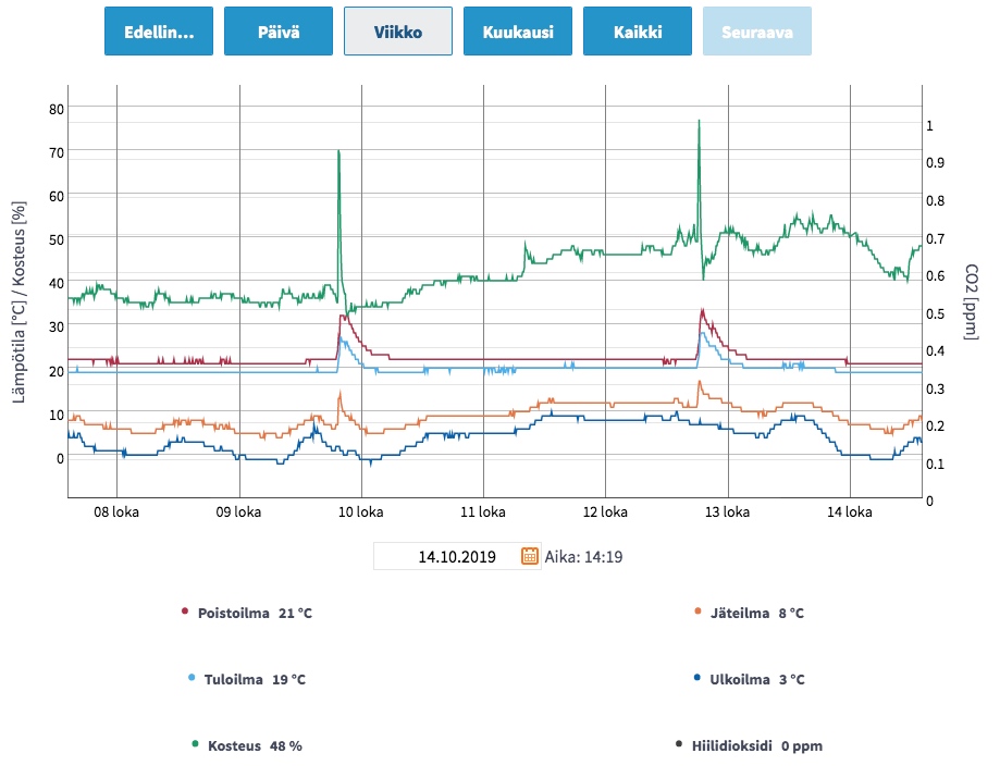

Tuossa on oman ilmalämmityskoneen käppyrää saunapäivältä. Meillä on saunan katossa poistoventtiili ja löylyn heiton aikaan poistoilman lämpötila ja kosteus nousee melko paljon. Olen miettinyt, että pitäisi vaihtaa venttiili nupilliseen niin että saisi sen suljettua aina saunomisen ajaksi kun tuntuu, että löylyt häviää turhan nopeasti kun Vallox alkaa tehostamaan ilmanvaihtoa.

Kiitokset kovasti käppyrästä, mukava nähdä miten muidenkin koneet toimivat. Tarkastelin meidän käyrää, niin poistoilman noustessa melko äkillisesti paljon, on luonnollisesti juuri se hetki kun katosta avataan poistoilmaventtiili). Viisi-kuusi astetta nousee poistoilma, mutta tuloilmaan ei tainnut olla vaikutusta kuin asteen verran. Siltikin se pysyttelee siellä 28 asteen tuntumassa. Nyt käyrää toki sotkee nuo säädöt poistoilman mukaan jne.
Pitääpä katsoa seuraavat logit saunoessa, eikä panikoida tuloilman lämmöistä aivan hirveästi kun kerta rakenteellista riskiä ei näyttäisi olevan. Yksi mahdollisuus toki voisi olla se, että pitää saunan katon nuppi-mallisen venttiilin kiinni hetken normaalia pidempään. Saunan lauteet "pestään" aina märällä/nahkealla pyyhkeellä, samalla tulee isommat lammikot pois. Jos nuppi olisi kiinni niin varmaan paremmin sekoittuisi suihkutilan ilman kanssakin ja kenties kuivattaisi lauteiden alaosaakin, kun poistoa tapahtuu saunan oven alta. Tosin erittäin nopeastihan tuo lähtee kuivumaan kun 70kg kiviä pitää hyvät lämmöt päällä.

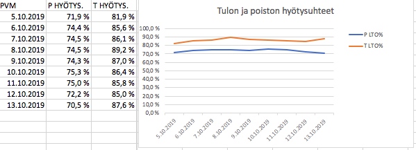

Logittelin vähän ja laskin hyötysuhteita kun ilmatkin vähän edes viilenneet.
PVM P HYÖTYS. T HYÖTYS.
5.10.2019 71,9 % 81,9 %
6.10.2019 74,4 % 85,6 %
7.10.2019 74,5 % 86,1 %
8.10.2019 74,5 % 89,2 %
9.10.2019 74,3 % 87,0 %
10.10.2019 75,3 % 86,4 %
11.10.2019 75,0 % 85,8 %
12.10.2019 72,2 % 85,0 %
13.10.2019 70,5 % 87,6 %
Ohessa pari liitetiedostoa myös. Miltä vaikuttaa?

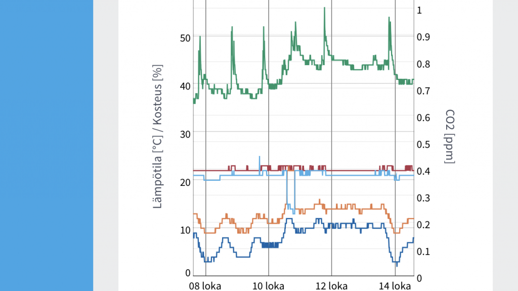

Tässä kuvana sama aika meidän laitteesta, eli sama kone käytössä. Nyt ollut toiminnassa vasta 3-viikkoa lämmitysjärjestelmän remontin jälkeen.

Miltä vaikuttaa?
Erittäin hyvältä vaikuttaa. Itse mittasin Muh Ilmavasta (vanha kuutiokone) 48% talteenottoasteen ulosmenevälle ja 75% esilämmityksen sisään tulevalle (pienimmällä eli 1-nopeudella). Ulospuhallus ~1,5 x sisäänpuhallus. Ehkä pitäisi säätää lähemmäksi tasan, häviö jäteilman mukana ainakin pienenisi.

Hyvältä tuo näyttää. Excelöin äsken oman Aito Kotilämmön vastaavat tiedot lokakuun osalta (dataa kymmenen minuutin välein) ja poistoilman talteenoton hyötysuhteen keskiarvo n. 78,2% ja tuloilman vastaava n. 80%. Vallox ilmoittaa arvon 72%. Toimii siis hyvin, tässä vaiheessa vuotta ei varmasti ole tarvinnut sulatella kennoa niin mitatut arvot ovat paremmat.

Aika paljon enemmän näyttäisi olevan poistoilmavirtaa kuin tuloa, mutta jos on suunnitelmien mukainen eikä aiheuta ongelmia, niin mikäs siinä.
Siikki
Niin mun käyrässä/hyötysuhteissa siis? 62/67l oli mitattu 70/80% säädöillä, nyt 60% asetus. Suunnitelmassa 62l, kerran kahteen tuntiin laskettuna kuutioista 50l. Epäilen että tehostuksella kanavisto vähän ahdistaa poistopuolelta. En tiedä pitäisikö mittauttaa vielä uudelleen.
Vähemmän on alipainetta kuitenkin mitä Nibe PILP aikaan, sen tuntee jo takan ilmavirrasta sisäänpäin. Mitä ongelmia alipaine voisi teoriassa aiheuttaa? Talo siis v. 2011, tuskin tavattoman tiivis tosin.

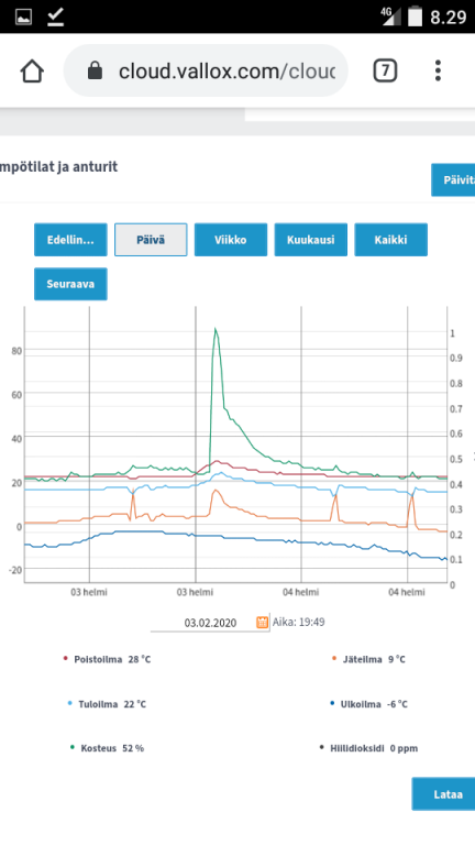

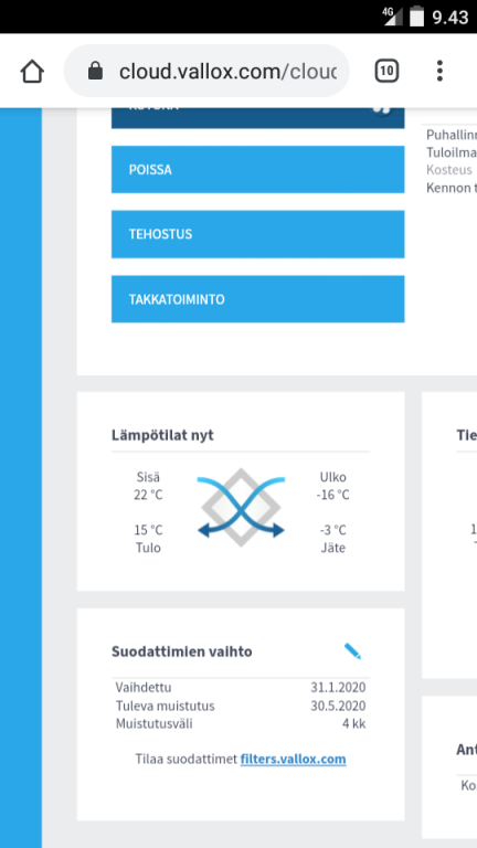

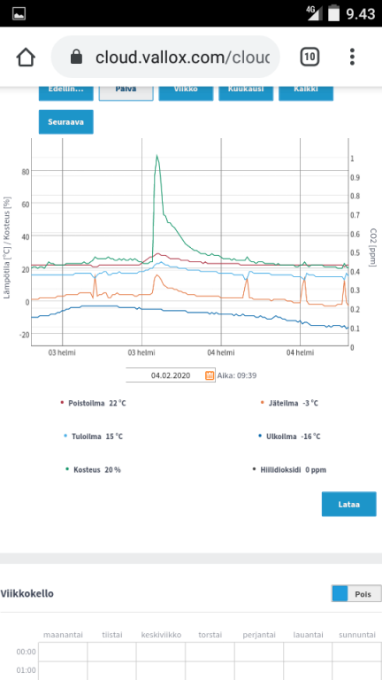

täällä näkyy olevan ammattilaisia niin miltä nuo käyrät ja asetukset näyttää. vissiin poistoa aika reilusti?

Ensin kommentti, että en ole ammattilainen vaan ihan omasta alle vuoden kokemuksesta nämä. Eikös nuo molemmat käyrät ole saunomisen jälkimainingeista, 1.2. vaan aikalailla myöhemmin mitä 3.2.? Saunomisen jälkeen poistoilmakin on sen verran lämpimää, että voisi hyvinkin selittää, miksi jäteilma pysyy nollassa. Kiukaana jos joku kovasti lämpöä varaava, niin pitää kyllä poistoa koholla jokusen tunnin, toki saunan ja Valloxin sijainnistakin riippuen.
masa87
tuossa tämänpäiväisessä justiinsa sulatus käynnissä, tässä tämän hetkiset tiedot. kattattaako poistoa pienentää vaikka 2%? joo on saunomisen kohdalta nuo lämpötilat mitkä näkyy tuossa käyrän alla valittuna ja kiukaassa on 80kg kiviä niin pysyy lämpimänä jonkunaikaa saunomisen jälkeenki

En uskaltaisi lähteä pienentämään itse vielä noilla tiedoilla, jälkilämmityksellä noista lukemista ei kai 100% varmuudella voi kai hirveästi päätellä. Kokemuksesta tämäkin tosin vaan. Sen tiedän, että sulatuksena aikana Ulko-Tulo väli kasvaa selkeästi vs. Poisto-Jäte ja hiukan sen jälkeenkin ero näkyy pienen hetken. Sama myös pakkasella, jos tarkkailee vaan koneen lukemia.
Kovemmalla pakkasella tapahtuu myös luonnollista poistoa enemmän piipusta, liesituulettimen kauttakin kenties ym., niin Cloudin lukemien perusteella poistohyötysuhde nousee, vaikka todellisuudessä näin ei ole. @kotte selventänyt asiaa: https://lampopumput.info/foorumi/threads/enerventin-huoltoa-kotikonstein.12368/page-16#post-40286
Nyt näemmä poisto 22, saunomisen jälkeen hyvinkin nuo 28 ja 24 asteisesti poistoilmat pitävät jäteilman paremmin kurissa.
