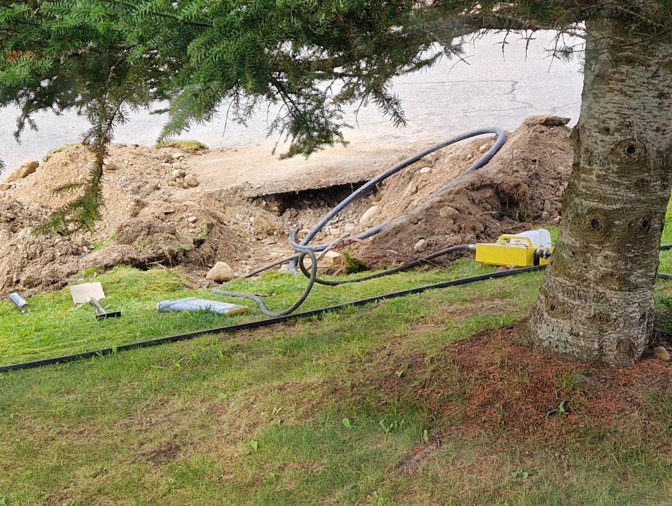

Valoo on tehnyt omaa verkkoaan meidän kulmilla nyt kesällä ja syksyllä. Sama alitustekniikka käytössä kuin videolla. Kaivurilla tekivät kuitenkin tontinlaitaan normaalit kaivannot. En kyllä tiedä, paljonko tuon "myyrän" käyttö hyödyttää, kun alituksen alku- ja/tai loppupäähän tuli käytännössä aina asfalttiin paikkausta vaativa reikä, kuten @Joksa yllä kuvasi. Ihan selvää laiskuutta noissa oli nähtävillä, kun vibra löyhdyttää ja lossaa asfaltin alta sorat pois, eikä syntyneitä onkaloita edes yritetty täyttää käsin. Kaivurilla vaan kuoppa piiloon ja asfaltin reuna jää roikkumaan tyhjän päälle ja painuu pian lommolle. Näin käy, kun kummassakaan päässä ei ole syviä ojia, joista käsin alitus olisi tietysti luontevampaa tehdä.
Ajankäytöllisesti tuo alituksen tekeminen on arviolta 5-10 kertaa hitaampaa kuin avokaivannon tekeminen. Koko kortteliston asfaltin paikkaukset kestivät lopulta pari päivää, kun kaapelin kaivajat olivat ensin ähränneet pari kuukautta. Pointti siis se, että parin neliön paikan sijaan 10 neliön kaistaleen paikkaaminen olisi melkein sama työ. Lopputuloksen kannalta en näe myöskään suurta eroa, kun päällysteen paikkoja olisi lukumäärällisesti kuitenkin sama määrä.
Kyllähän se pitäisi juntata tiukkaan se maa joka takas laitetaan, täryttää jopa, muuten painuu ja sitten hajoaa asfaltti.

Tältä näyttää täryttämisen jäljiltä. Ja tuohon tosiaan vaan leviteltiin sorat takaisin ja vähän yritettiin ronkkia lopuksi jotain tuonne syvään onkaloon.
Tuohon jäänyt painauma nyt ei paljon haittaa, kun samalla kohdalla on routaheittoa muutenkin. Vaikka olisi vaatinut tuota korjattavaksi, niin varmaan routisi jo ensi talvena kuitenkin.

Jopas on idioottimainen esimerkki siitä kuinka noita ei pitäisi tehdä. Jos tarkoitus on säästää pinnoite, niin tuo ei kyllä sitä tee.
Urakoitsijalta se säästää kun ei ensi vuonna vielä oirehdi, mutta 2 vuoden päästä kun takuu on ohi niin kunta on korjaamassa sitä

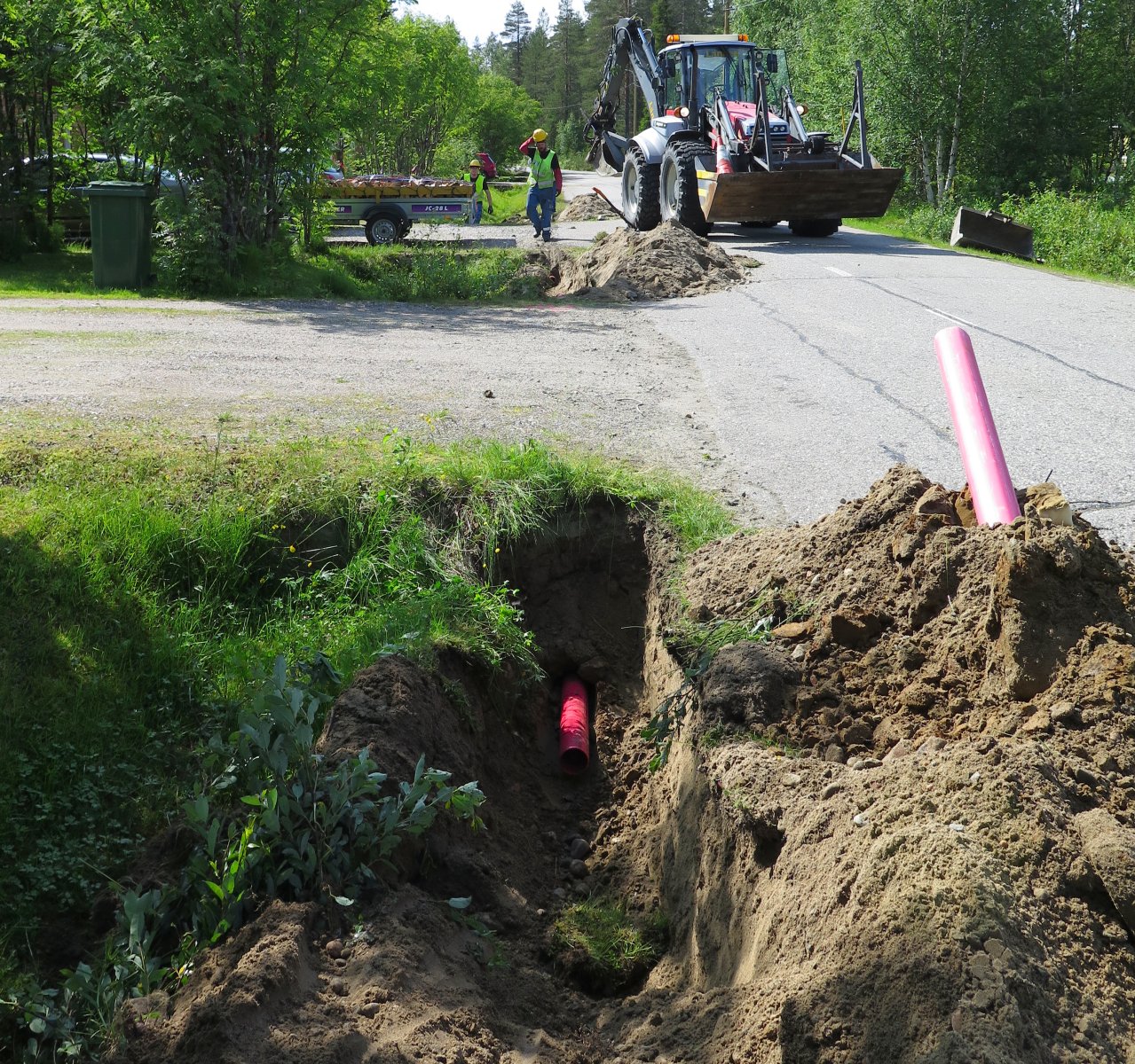

Tämä on se normaalein tapa toteuttaa kuituverkkoa.
Kuulostaa hyvin oudolta, ettei jossakin kaupunkien kupeissa toteutettujen verkkojen osalta ole "osattu" käyttää alituksia.
Normaalisti varsinaiset kaivutyöt alkavat juurikin alituksien tekemisellä. Siinä voi mennä vaikka muutama viikkoa alueesta riippuen. Vasta sen jälkeen kaivetaan "ojaa".
Ei siellä kyllä osata alituksia tehdä.
Täällä ei tullut mihinkään painaumia, reikiä tms kun teitä ja pihaliittymiä alitettiin.
